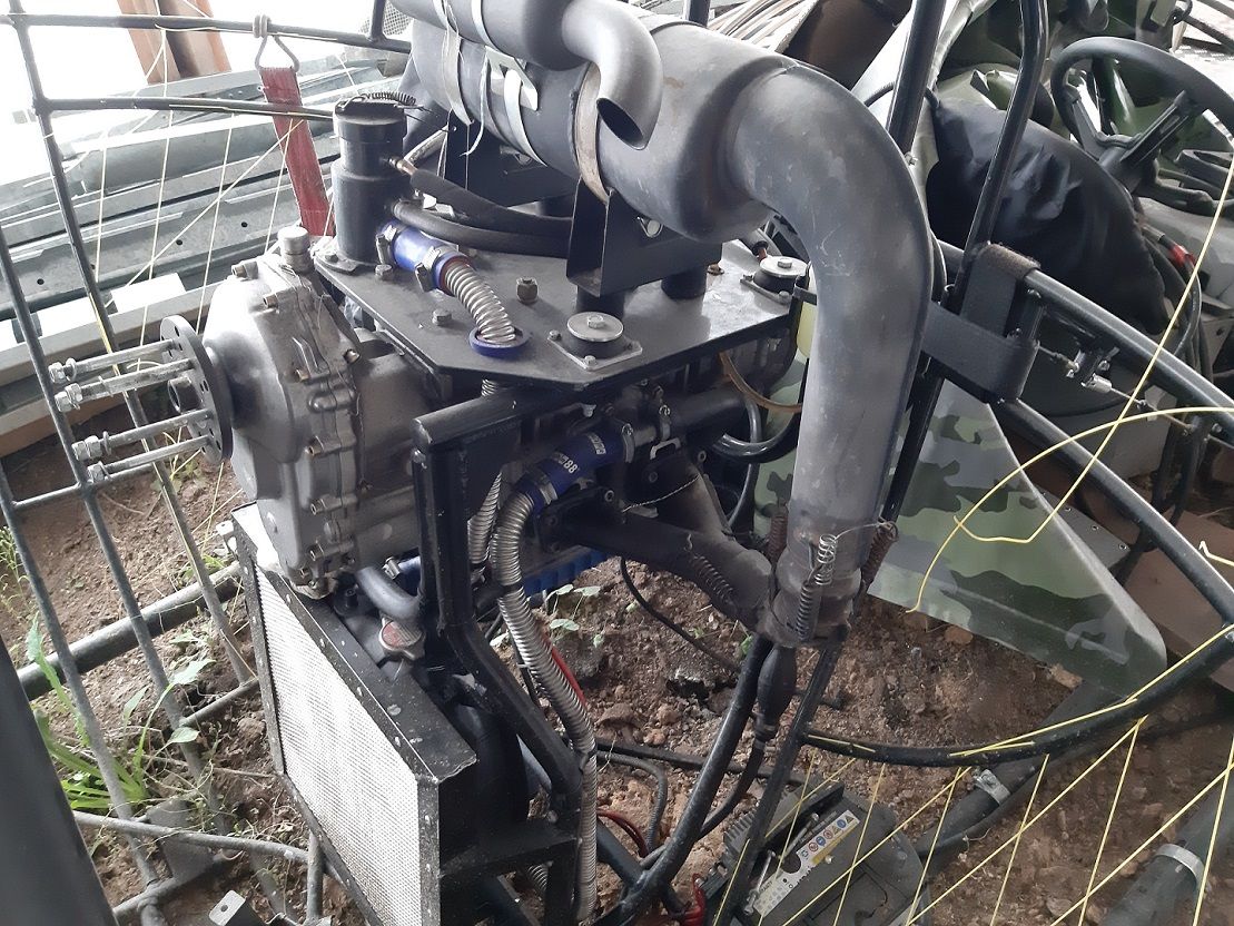

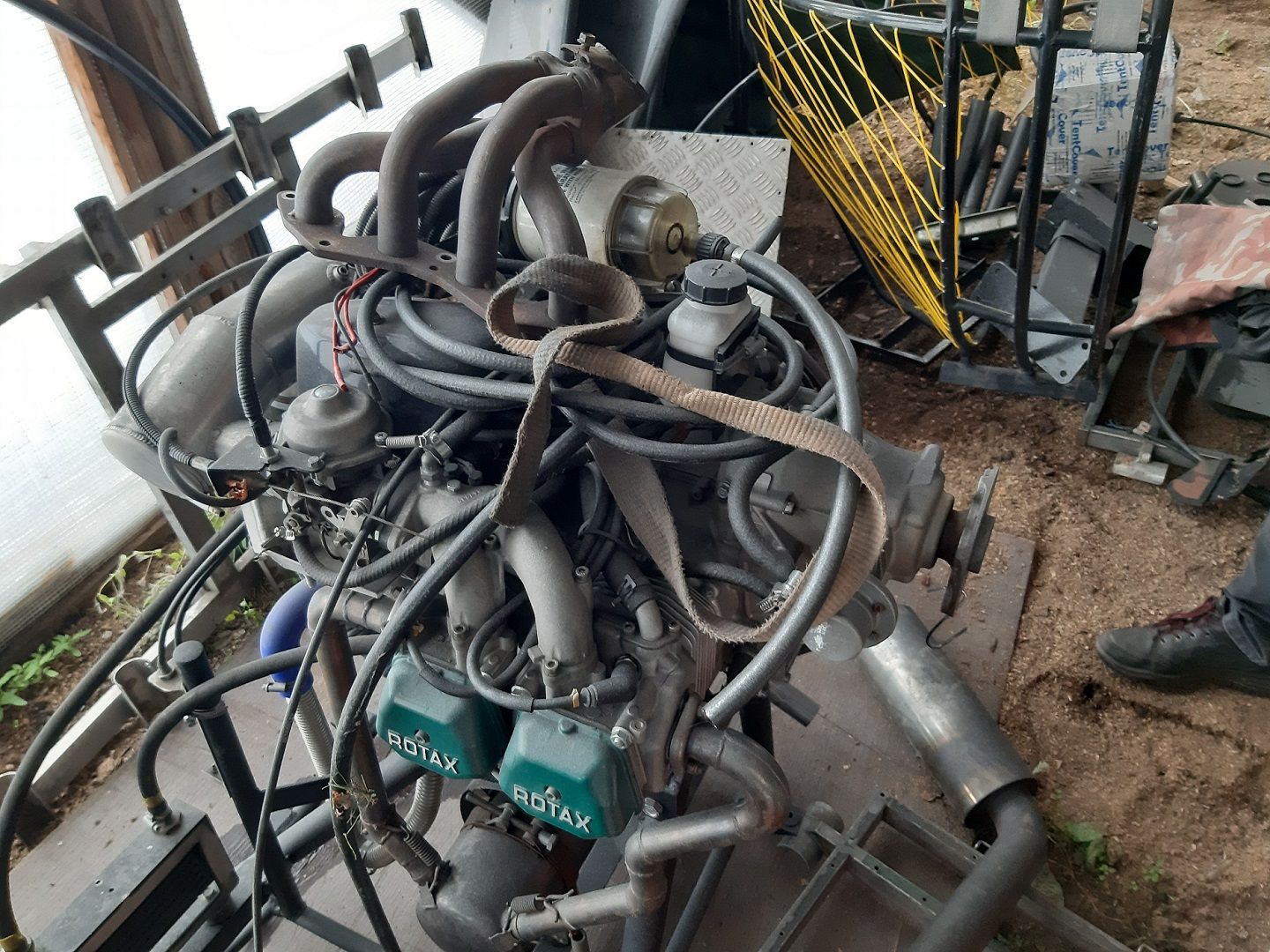

Инжектор + электронное зажигание на любой мотор
а из какого пластика делали? не поплыла от температуры? и вообще впечатления от напечатанных деталей - применять можно? или только как прототип?
На прототипе как раз катались, все сделано из нетермостойкого пластика, в том числе половинка корпуса которая к цилиндру (через термоизолирующую вставку). После первых запусков пластик под гайками слегка поплыл, я его подтянул, и вроде дальше держится. Я уже приготовил эту деталь из более термостойкого пластика, и вырезал фигурные стальные шайбы под гайки. Но пока не поставил.
Марку пластика не знаю. Термостойкость со слов изготовителя ЗД деталей.
Впечатления положительные. Дёшево, ничего делать не надо, и всё работает.

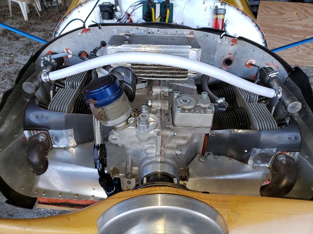

Подкапотное пространство самолета американског заказчика до установки нашего ЭБУ. Надеюсь у него все получится.

С соседнего форума спрашивают есть ли практический эффект от установки инжектора. Что получилось с мощностью? С расходом?
Странная какая-то постановка вопроса. Кто? С какого форума?
Кому интересно, прямо тут спрашивают, и прямо тут читают. Расход топлива не мерял. Мощность грубо оценил по характеристике крыльчатки, около 20 лс.
Практический эффект есть. Мотор работает.

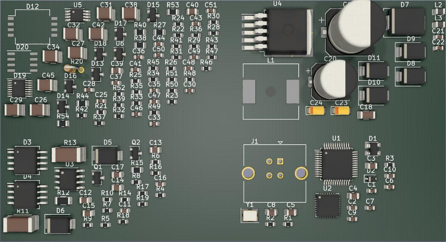

Ну с этим персонажем только время потратите впустую. Мы возобновили проектирование ЭБУ интегрируемого в дроссель.
Решили делать достаточно большие платы 90х90 для гарантированного теплоотвода, используя крупные детали только от известных производителей.
На картинке набор электронных компонентов для установки. Датчик поворота дроссельной заслонки будет магнитный бесконтактный прямо на плате.
Цель добиться стоимости платы с заслонкой и доставкой клиенту не более 10 т.р.
а от чего тепловыделение такое большое? если стабилизатор по питанию импульсный, вроде не должно больше ничего греться
Да импульсный источник. Это проект в первую очередь для Индии. Солнышко+разгильдяи.
Посмотрим как себя покажет, надо будет потом ужмём по размерам.

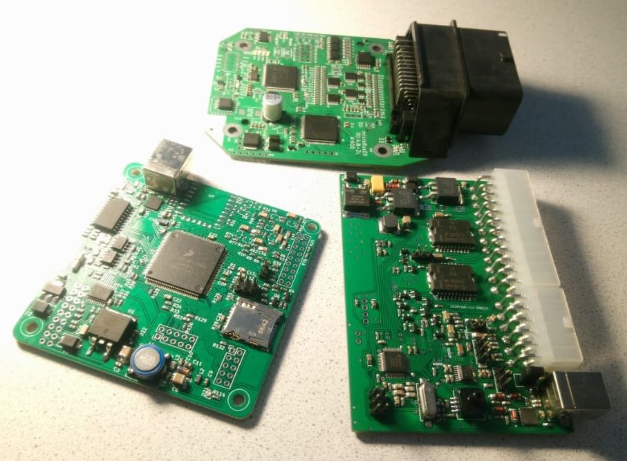

4 основных платы на сегодня. 2 основные с герметичным разъемом в алюминиевом корпусе (2 варианта с разными процессорами).
Слева дорогая до 12 цилиндров с картой памяти (один из 2 этажей), справа экономная с простым негерметичным разъёмом.

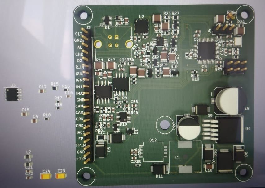

Плату в дроссель все таки ужали до 70Х70мм.
Зачем карта памяти
Пишете логи (информацию со всех датчиков) в течении дня поездки, одной гонки или одного полёта.
Потом спокойно анализируете их дома. Можно поставить условия записи и писать не всё, а по времени или нагрузке.
Да, это могло быть полезным. Если есть софт для расшифровки?

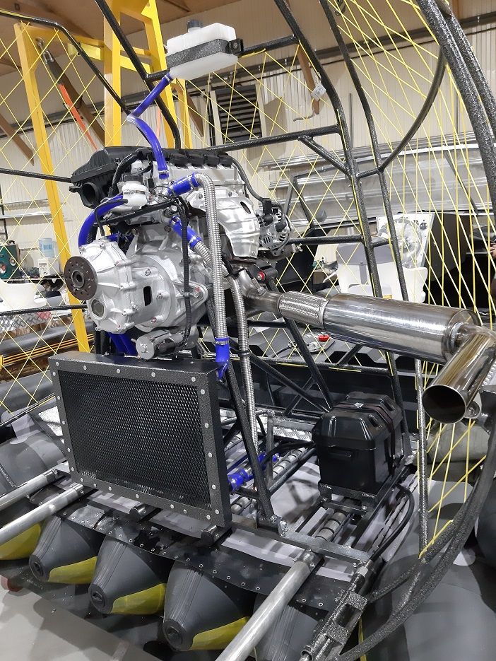

Были вчера в гостях в компании Аллигатор, они хотят попробовать инжекторные системы нашего производства на моторах Хонды.
Кстати Ротаксы у них совсем не в чести ни по ресурсу ни по надёжности. Использовать их не будут ни в каком виде.
