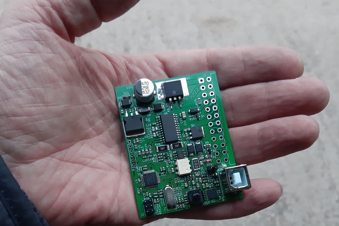

Инжектор + электронное зажигание на любой мотор
Есть комплекты на 1 цилиндровый, на большее количество цилиндров у нас можно взять сам программируемый блок ЭБУ, остальная комплектация в авто магазинах.

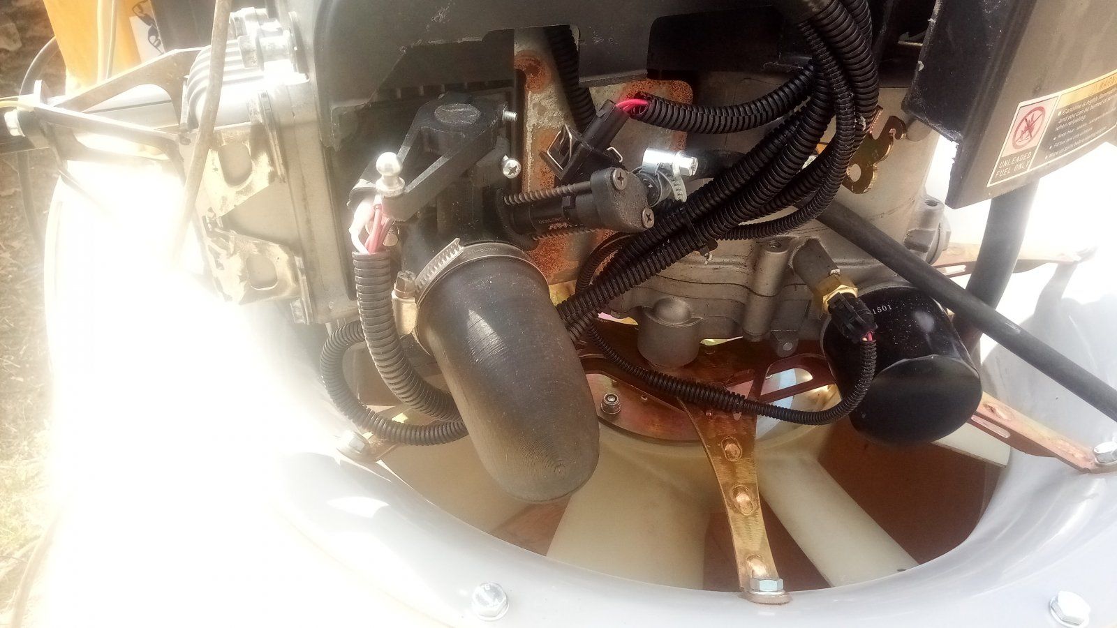

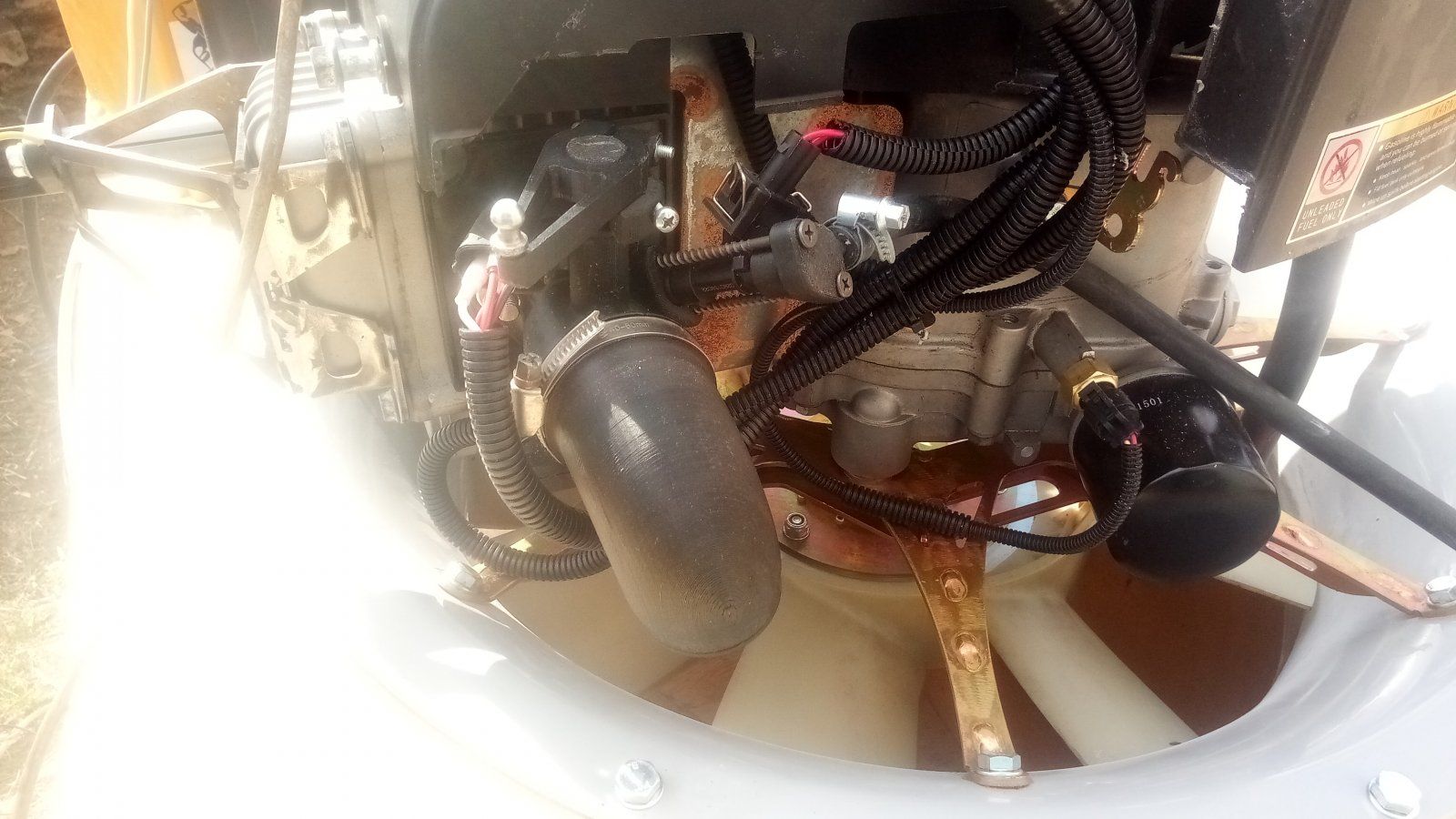

Как выяснилось, этого вполне достаточно.

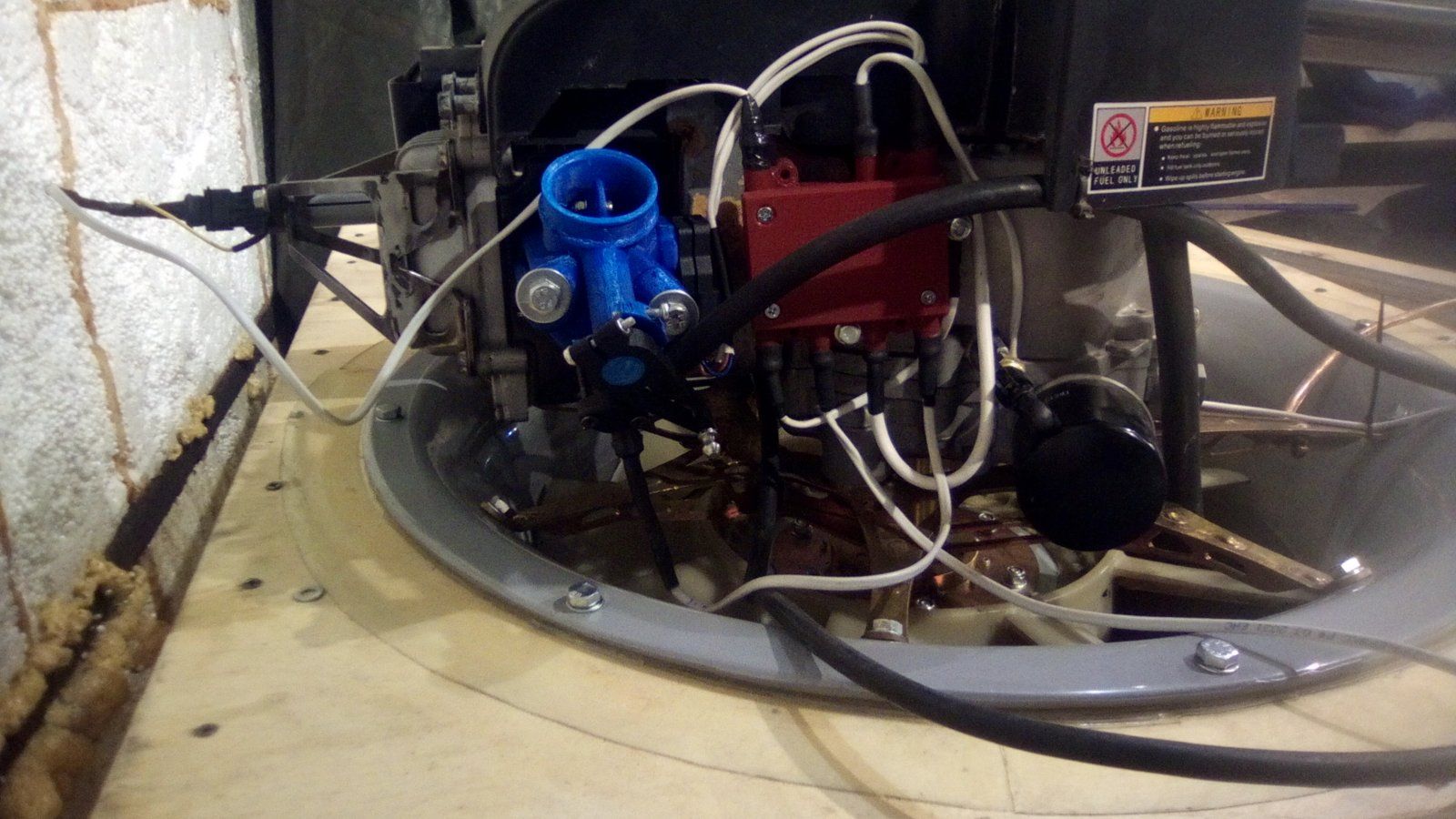

Для работы мотора по винтовой характеристике, не нужен даже ДПДЗ.
Необходимо и достаточно, ВАЗовский совмещённый ДАД+ДТВ. Желательно иметь датчик температуры ОЖ, или в моем случае двигателя воздушного охлаждения, датчик показывает температуру картера двигателя.
Сигнал положения коленвала один на оборот, я его беру со штатного магнита системы зажигания, при помощи датчика распредвала ВАЗ.
При работе на винт, мотор сохраняет работоспособность даже если остался один единственный датчик положения коленвала.
Впрыск не фазированный, прыскает 2 раза за цикл, один раз на впуске, другой раз на закрытый клапан в такте рабочего хода.

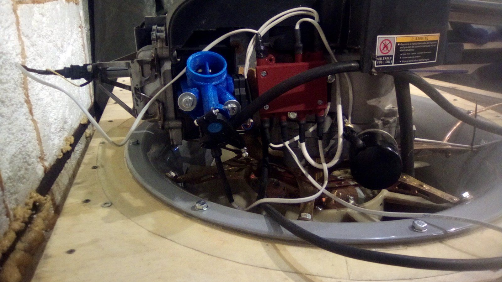

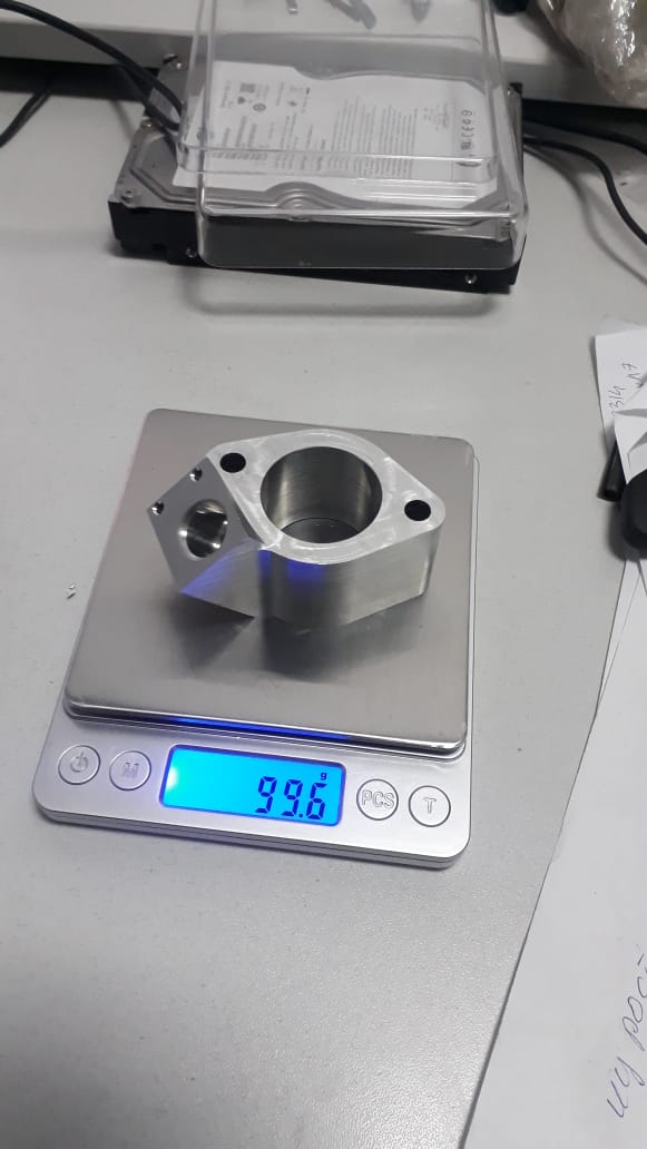

Корпус дроссельной заслонки из АБС пластика не оправдал надежд. Пришлось переделать на ПЭТг. Из него же, сделал штуцер для форсунки и штуцер-тройник для регулятора давления.

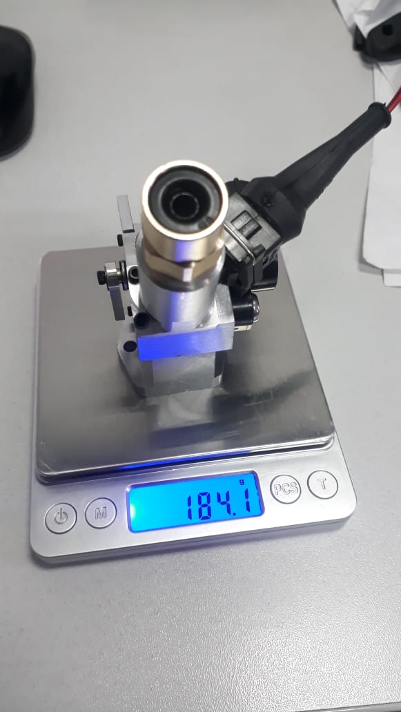

1. Фрезерованная заслонка с форсункой и топливным коннектором на авиамодельный мотор объемом 60см
2. Корпус форсунки, можно поставить под карбюратор Вальбро или использовать готовый корпус заслонки на 28...30мм

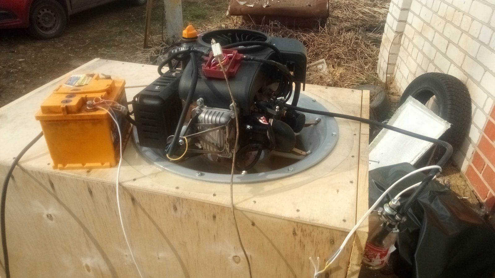

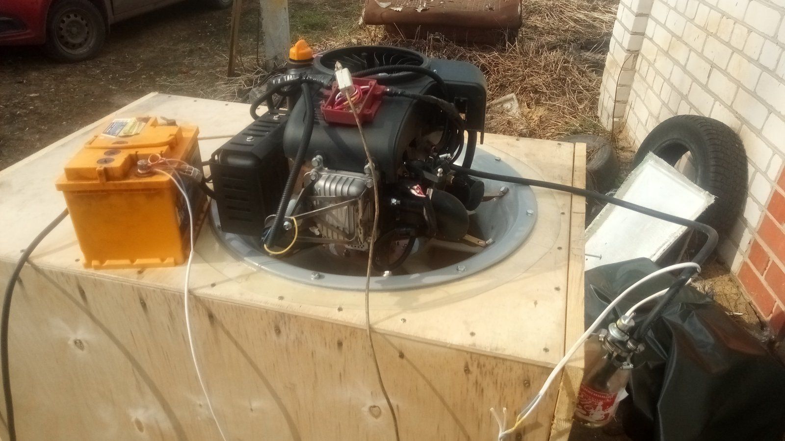

Окончательный вариант. Ну по крайней мере на текущий момент окончательный.
Заказчик требует агрегат, а то я бы ещё поигрался.

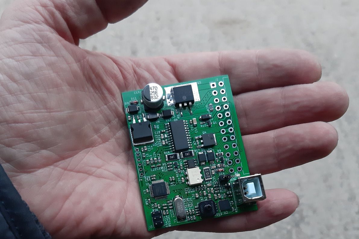

Лучше когда реперный диск имеет значительное количество прямоугольных зубьев 12 или более и один из них отсутствует.
Я перевел на русский документацию Спидуино Реперные диски и декодеры Trigger Patterns and Decoders
Большинство информации справедливо и для других систем. Можно вместо реперного диска использовать один зуб на маховике магнето, но искра и впрыск начнут отрабатываться со второго оборота коленвала и точность дозирования, момента зажигания и др. снизится.
У нас 4 варианта платы ЭБУ в зависимости от количества цилиндров и их расположения.
Момент зажигания и впрыска для каждого цилиндра устанавливается программно, пропуск зуба может быть в любом положении, например 50...90 градусов до ВМТ. Надо измерить этот угол и вбить в программу.
На сколько я понял, не более 180. В настройках больше не ставится. Если угол маленький, не понятно как блок будет считать угол зажигания, возможно через цикл.
Вначале угол можноо грубо оценить, а потом подкорректировать по стробоскопу.

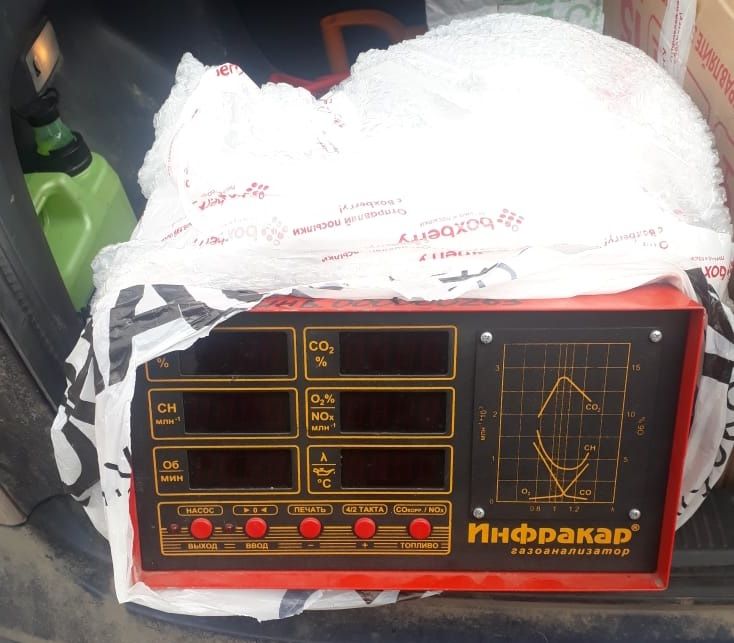

Разжились на Авито б.у. газоанализатором российского производства всего за 6.5 т.р. с доставкой.
С виду в отличном состоянии.
Надеюсь получать намного более точную диагностику качества сгорания смеси чем с помощью широкополосного
или тем более обычного лямбда зонда.
Можете сразу же отправлять его к производителю на ТО и поверку, если хотите достоверных показаний. Примерно раз в год в таких приборах пересыхает канал замера кислорода. Можно, конечно ориентироваться по СО 2 и СН, но это только часть информации. А вообще, штука в хозяйстве полезная, при надлежащем ТО.
