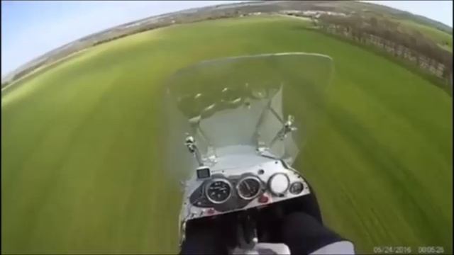

Полёты в горах действительно завораживают , особенно в ущельях над горными реками 😍
Только одно пожелание - может стоит попробовать поставить камеру не вверху на мачте, а например на передней стойке шасси или где-то там спереди ? Может там вибрация поменьше и картинка будет поплавнее ? 🤔
Если вибрация есть на мачте, а как ни старайся балансировать ротор, она будет всё равно, то чем дальше от мачты, тем вибрации сильнее )
Тут камеру надо подороже и помощнее с автоматической и цифровой стабилизацией. У Вас есть?, у меня такой нет )))
Я посмотрел и другие видео на вашем канале, там заметно, как лобовое стекло сильно вибрирует . Но сам фюзеляж заметно меньше.
То есть край "консоли" мотыляется всегда сильнее, чем МАССИВНАЯ ОСНОВА, к которой крепятся консоли .
Насчёт стабилизации - В крайнем видео Ваше собственное тело и голова с шеей отлично амортизируют - камера на шлеме практически не вибрирует 👍😉
У меня есть 3 камеры ( экшн сонька AS20, обычные Кэнон легриа HF R606 и Панасоник HC- V270 ) с цифровой и с оптической стабилизацией большими зумами, оптика конечно поинтереснее.
Но для съёмки в экстремальных условиях конечно годится только хорошая экшн камера с автофокусом и защитой, обычные быстро угробятся.
Но вроде есть и отдельные стабилизаторы, правда не знаю, сколько они стоят сейчас. Мне это никогда не требуется - у меня камера обычно стоит на штативе. 🙂

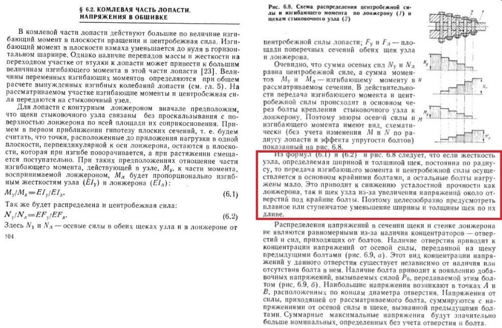

Т.к. эта ветка единственная по конструкции автожиров РУС и другую автор не создает, продолжу обсуждение здесь.
Еще раз хочу предупредить об опасности полетов на новом хабе ротора показанным на фото выше.
Крепление лопасти консольными болтами к хабу постоянной толщины - очень опасное техническое решение! Верхняя гнутая пластина не обеспечивает требуемую жесткость на растяжение и поэтому болты работают на изгиб от центробежки. Но главное, что центробежка практически вся снимается с лопасти первым болтом (дальним от оси вращения) и создает максимальные напряжения в этом месте.

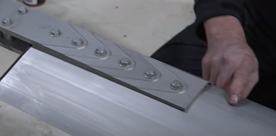

Лопасти у вертолетов и автожиров прикрепляют к узлу втулки ступенчатыми пластинами, для равномерного распределения нагрузки по длине крепления лопасти и пластинам втулки ротора. Все это понятно расписано в учебниках. См. книгу Р.А. Михеев Прочность вертолетов. Учебник для вузов. См. стр.104. в интернете есть
Е -модуль упругости материала известен, I -момент инерции считается по геометрии сечения лопасти и пластины.
Но даже при таком креплении по расчету на первой ступени получается очень тонкая пластина, что сложно обеспечить технологически и делают толще из условий технологии изготовления. Поэтому эта ступенька нагрузки получается чуть больше средней ступени и разрушение при предельной нагрузке идет именно здесь. См. фото разрушния немецкой лопасти выложенной на форуме. https://reaa.ru/threads/avtozhiry-na-video.5624/page-155#post-2131279
А если толщины постоянны по радиусу, то практически вся центробежка с лопасти будут сниматься у первого болта, что очень опасно, ресурс будет крайне мал.
И посмотрите как правильно делают на других роторах для равномерного распределения нагрузки на болты по длине пластин:
Я думаю посчитать размеры ступенек по приведенным выше формулам из учебника сможет любой студент знакомый с сопроматом.
Поэтому рекомендую прекратить полеты на таком "новом" хабе, до проведения расчетов и полного выяснения прочности .
