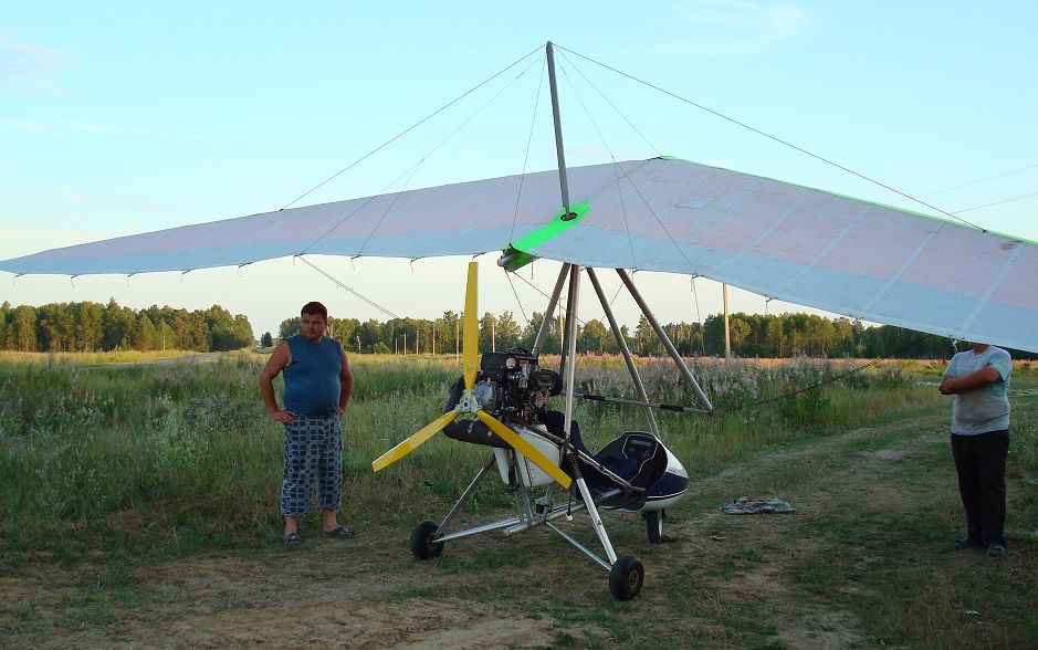

Дельталет Пегас--крыло Атлет и тележка производства Воздушный мост.. Бетонная полоса, взлетать не хочет даже с упертой в подкос трапецией и только сброс газа позволил легко оторваться, так и летали... Приноровились... Подъёмная сила отрывает ОЦМ и ей всё равно, как отрываются колёса, нам не всё равно,.. Если момент прижимает, то можно и не взлететь, на полном газу
[ATTACH

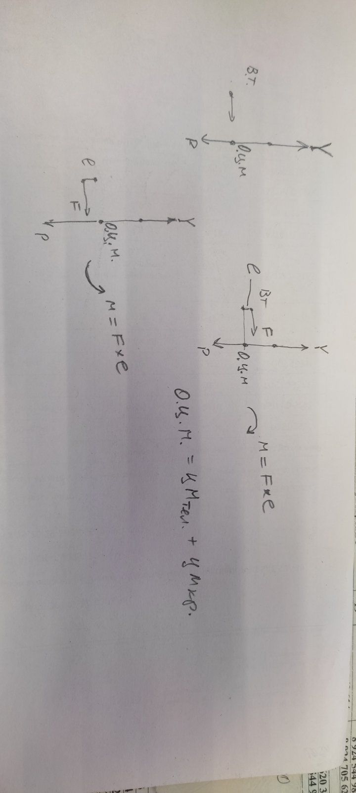

А можете все тоже самое только на рисункне тележки и добавить все силы!!!
Для остальных будет более информативней!!!
Вот еще вопрос какой двс стоял?

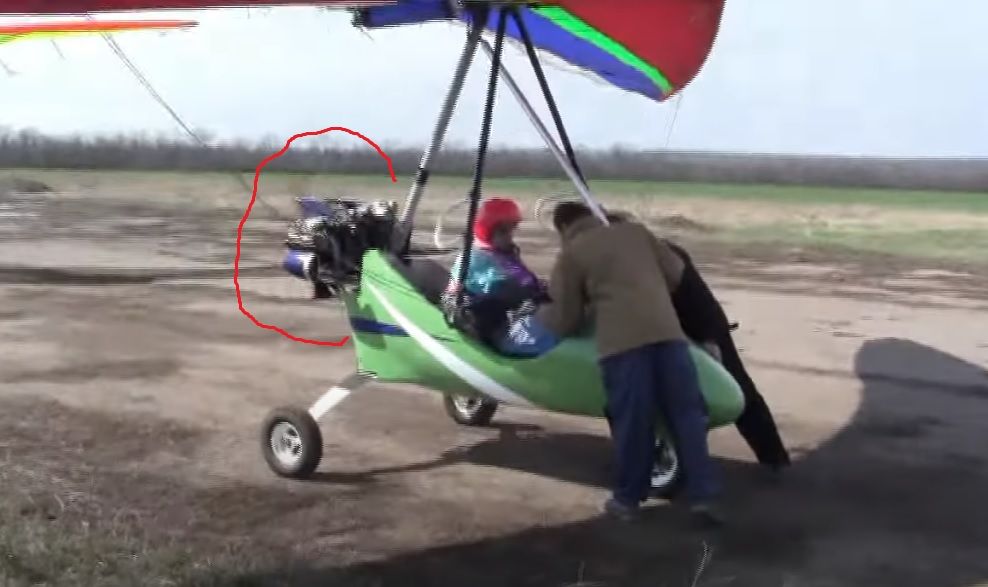

Иллюстрации в тему. Не все дельталеты одинаковы по конфигурации. Мой и мдпшника. Как расположены винты.
На вашем крыле не хватает по паре тросиков АПУ на каждой полуплоскости. На разбеге не создаётся достаточный момент на увеличение угла атаки. Да и не безопасно летать в таком варианте ( без эффективных АПУ ).
Расположение пропеллера относительно кромки паруса больше влияет на характеристики управляемости крыла. На разбеге это влияние вторично. Здесь важнее моменты, создаваемые относительно точек касания с поверхностью.
