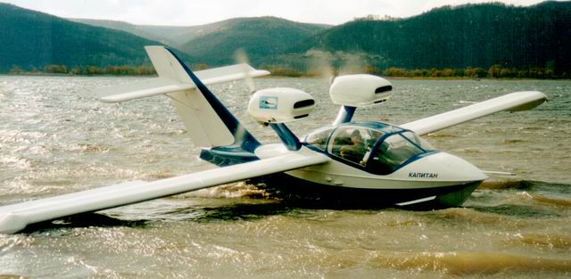

Поставили тогда что было под руками - пару Хиртов.
Но Валентин тут уже выкладывал 3D-эскиз одномоторного "Капитана". Вроде бы даже с польским "Франклином"....
От того что у Оспрея один лайкоминг тяга на старте намного меньше чем у двух Ротаксов а для Гидросамолета необходимо как можнго быстрее выйти на редан и оторваться. На видео все видно. А самоелт с Лайком будет бежать 300м и собирать всю волну по дороге.

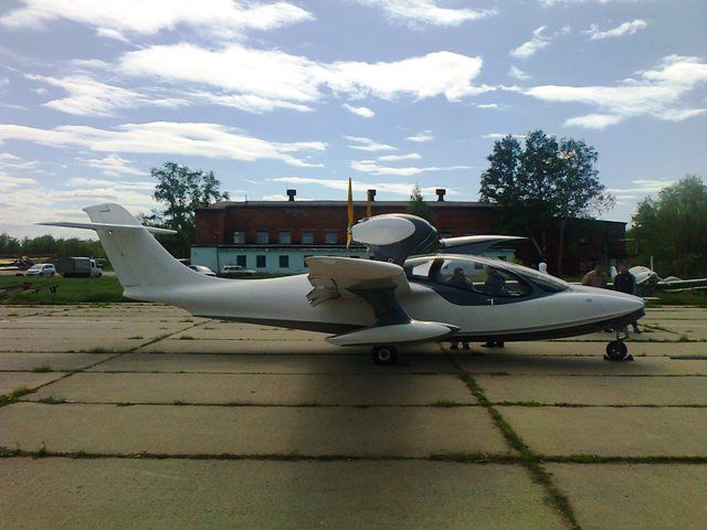

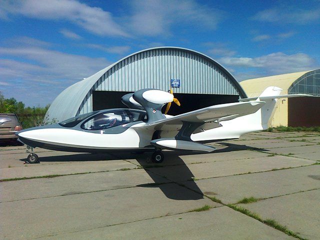

Наверное пора снять гриф Секретно, раз уж у всех есть фотки и видео. В Самаре начались испытания нового 7-местного самолета - амфибии АСК от компании Серегин-Айркрафт.
    53,3 КБ · Просмотры: 146
Самолет композитный, основной материал - углепластик
    51,4 КБ · Просмотры: 119

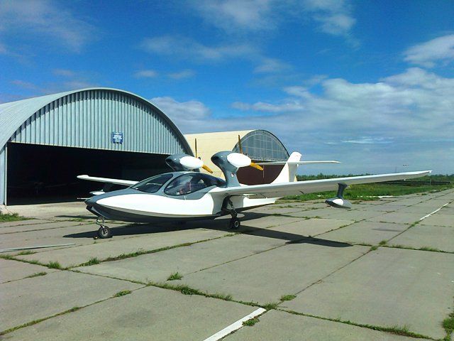

Разработан командой, имеющей большой опыт работы над самолетами Л-42 и ЛА-8
    52,8 КБ · Просмотры: 128
