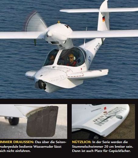

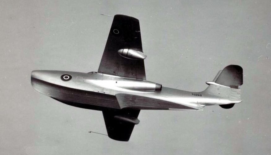

Dornier опирались на свои традиции в гидродинамике, фирменный стиль от Dornier Wal и т.д.
А вот у англичан, Short, Saunders Roe - свои наработки были, почти все их лодки 40-х имели стреловидные реданы со скругленной впадиной.

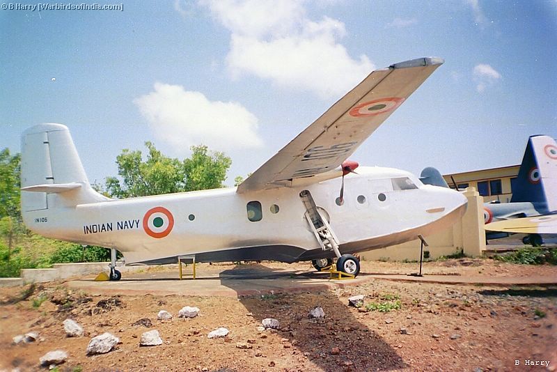

arkair, не знаю почему, кажется предложение rukan2012 лучше.
Но спасибо, за фото! Красивый самолет. Со стороны не скажешь, что амфибия.
Поправьте пожалуйста, если ошибаюсь.
С редана надо воду сорвать чтоб уменьшить смоченную поверхность. Вроде, зубья должны помочь редану перемешать воду с воздухом.
Да это интересно. Амфибия-крокодил. 🙂
И шасси просто за реданом, даже не закрываются. Но шасси с носовой стойкой для нашего пляжа 🙁
Вот смотрю на нее - Пеликан в будущем.
Как Вам г-н Невский?
(Горынычу надо зубы показать) 🙂 амфибийные...

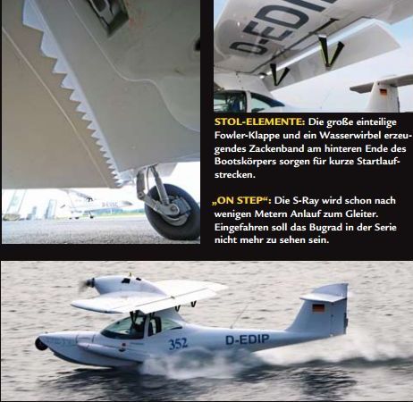

    43,4 КБ · Просмотры: 89
    44,5 КБ · Просмотры: 93
Горыныч!
Надо брать на вооружение эти зубы. Смотрите кроме тумана "из бани", за смолем почти нечего.

Возникли некоторые сомнения по поводу клыков размещенных на редане в плане увеличения сопротивления в воздухе. Это похоже на вихрегенераторы, которые смещают весь диапазон скоростей в сторону уменьшения.
Прошу Ваши мнения.
Прошу Ваши мнения.
Там редан смещает весь диапазон скоростей в сторону уменьшения)))
А зубчики по потоку мало повлияют на общее сопротивление.

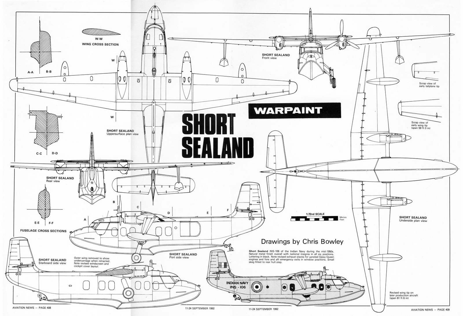

Шорт Силэнд,как по мне,очень красивый и гармоничный самолёт,есть сайт с чертежами,я сам иногда пересматриваю их,просто нравится)
Прошу Ваши мнения.
Нельзя делать умозаключения по одни только фотки.Эти зубья помогают чистый отрыв потока с редана,возможно студенты экспериментировали.На другие с-рей такое не было.Но видел с подкосами например и другие прибамбасы.Самолет слишком сложный в производстве и тяжелый для двухместного.Були неправильно поставлены.Питерцы всегда были лучше Дорние.Не только сейчас.

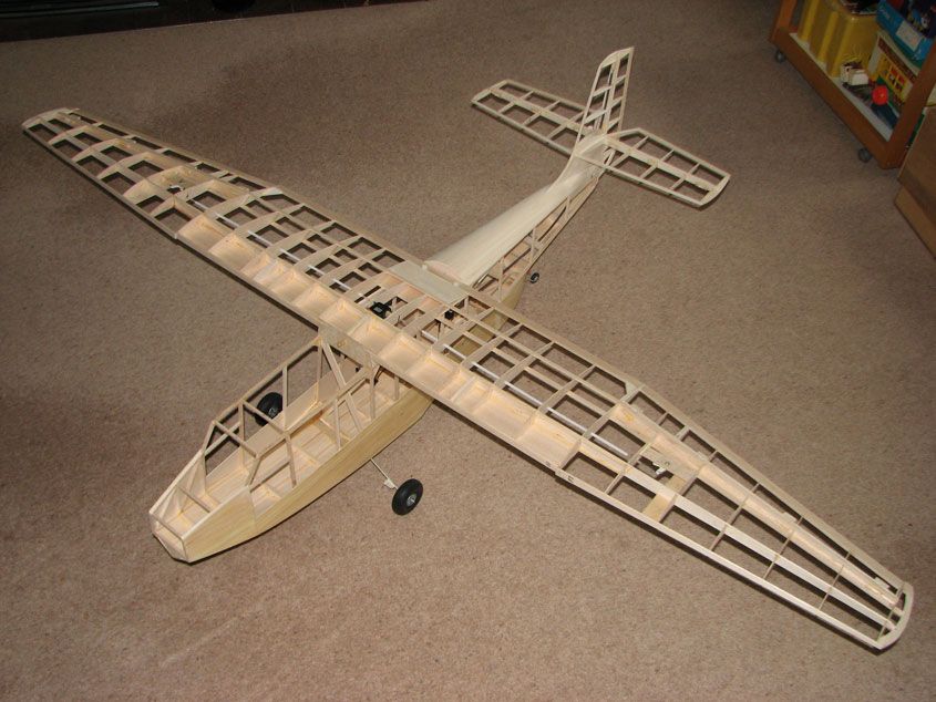

http://cdmfc.org/html/short_sealand.html
http://www.bartonhewsons.uk/home/modelflying/scale/sealandprojectdi.html

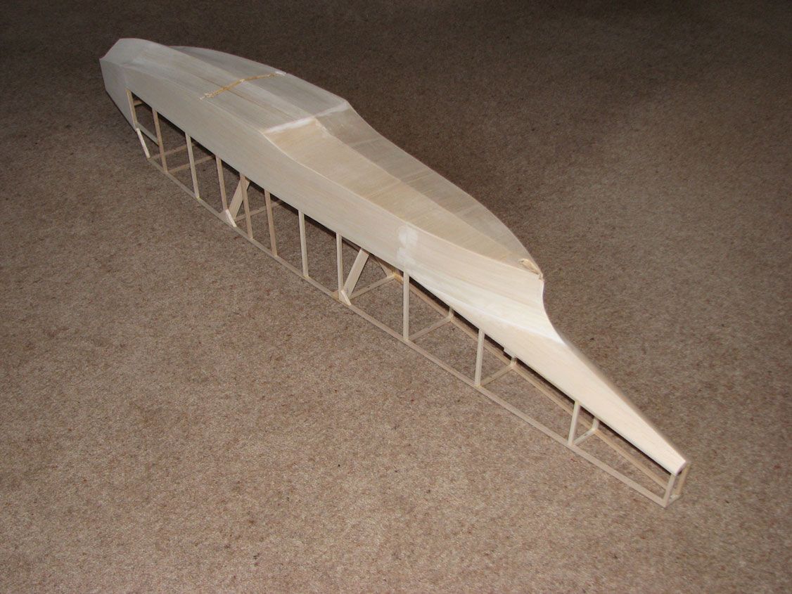

Как вариант конструкции для небольшого 2-3 местного самолета...(на мой взгляд)
    94,4 КБ · Просмотры: 86
    159,3 КБ · Просмотры: 100

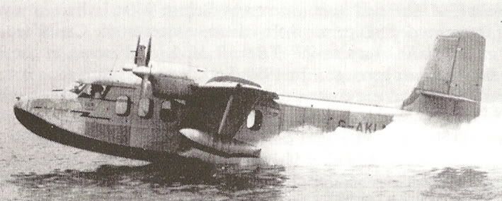

http://theflyingboatforum.forumlaunch.net/viewtopic.php?f=16&t=477
К сожалению,только здесь нашёл фото хода на воде,ещё бы видео его поведения,было бы интересно...
Согласен, лучше один раз пощупать 😉 а еще лучше поиметь 🙂
Спасибо за мнения, хотя так и не понял что лучше "облизанные" формы днища или рубленные.
А клыки поставить действительно недолго, ну а отодрать - к дантисту бежать не надо!
