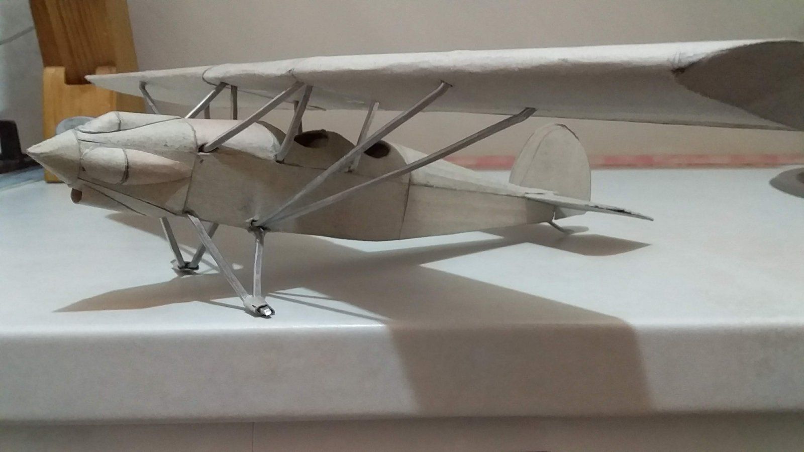

Кроме того, с другого конца полуоси будет тоже небольшая опора, которая пойдёт в обход колеса и закрепится к основной стойке. Она необходима, чтобы зафиксировать тормозной барабан.
Интересно как вы это видите. Мне кажется это будет лишь лишним весом и лишним сопротивлением ,да и выглядеть это будет некрасиво.
Проще расточить внутри алюминиевую деталь на которой крепятся колодки и привод к ним и развернуть колеса тормозами внутрь.

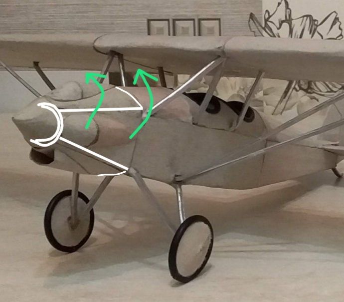

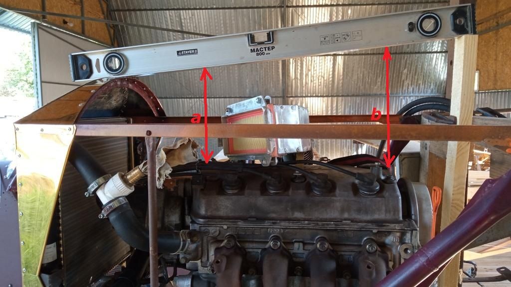

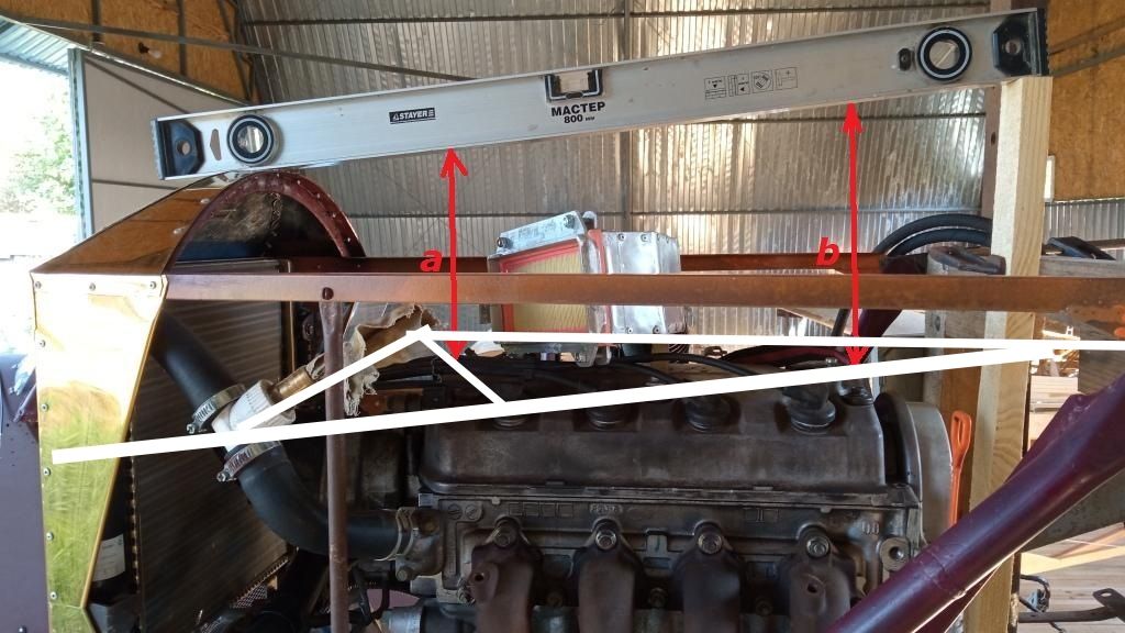

Подними на 300 мм и часть цилиндра спрячешь в обтекатель-наплывчик.типа так примерно. Не знаю обшего вида в масштабе.)
Положил уровень сверху, чтоб обозначить контур капота. (Двигатель выставлен точно по горизонтали, а уровень лежит косо, чтоб показать линию капота). Слева расстояние а равно 200 мм, справа b=240 мм. Не 300, но 250 поднять можно. Выше вылезет на глаза, а мне этого не хочется. Но и то спасение!

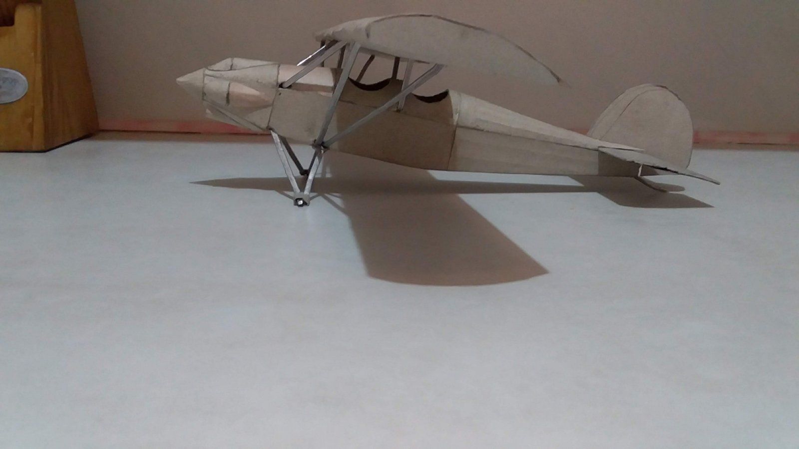

Оси колес согнуться 100%.Посадка со скольжением,козлики, неуправляемый разворот и прочее.С хвостовой опорой они помощнее должны быть. Еще у вас довольно высокая хвостовая опора поэтому и высокие основные.Угол установки фюзеляжа на земле можно и поменьше сделать.Если угол установки крыла 3гр, тогда у фюзеляжа можно 12гр взять.Тогда и козликов меньше будет и хвостовая опора быстрее касаться будет не доводя до угла сваливания.Вообще повторное отделение от земли при посадке гарантированно при большом угле стояночном с последующем срывным режимом.Да и капот не так задрат.
Спецом нарисовал, как видишь ничего на глаза не вылезет). В этом случае на расстоянии больше двух метров от глаз до этого зализа , выступ будет как нарост ввиде пол ногтя на большом пальце полусогнутой руки).
это даже намного лучше чем я рисовал на прошлой картинке)
Ладно, прикину ещё раз. 👍

как раз по твоей теме. Верхний зализ- цилиндры, боковые-выхлоп и карб, нижний -воздухозаборник радиатора). Никаких сложных форм, всё гнётся в одной плоскости. Сначало хотел делать такой парасоль, но Альбатрос победил)
mfs68, классно. Только не понятно как крепить такой капот. Вернее, его части. Как сделать одну такую часть с обтекателем выступающих деталей двигателя, я знаю. Но как её установить, чтоб она сидела вокруг двигателя и не трепыхалась?
Верх и низ капота жёстко закреплено за шпангоут и кольцо за коком или круглым, сферическим обтекателем(если без кока),который соединяется алюминевым профилем или уголком от шпангоута к кольцу. Боковины сверху закреплены на обычной рояльной петле от шкапа, можно даже проволоку вынимать при необходимости демонтажа боковин. Если нет дзусов, то и низ на таких же петлях с съемной проволокой-шампур. Можно исползовать и подпружиненную пластину которая проходит щель на панеле и подтянув пальцами пластину проворачиваем на 90°, как делались на старых светильниках, это были частые замки на аэропланах 20... 40-х годов. Ничего нового, но просто и доступно). Ну и монтажные или эксплуатационые лючки думаю обьяснять не нужно. Один над головками цилиндров, для заливки масла и проверки чего либо, снимается или весь зализ или только задняя часть зализа, он из двух половин для простоты изготовления если из алюминия или цельный из стеклопластика, что проще). И ещё. Сама конструкция напоминает усечённый конус, что довольно сама по себе устойчивая фигура, а при верхних и нижних фрагментах появляется жёсткость, при боковых, контур очень жёсткий. Проверено)).
при открывании вверх боковин, зализ иза большого радиуса от петли не цепляется за детали мотора. Модель можно сделать из упаковочного картона)) прям на двигателе с аэропланом).

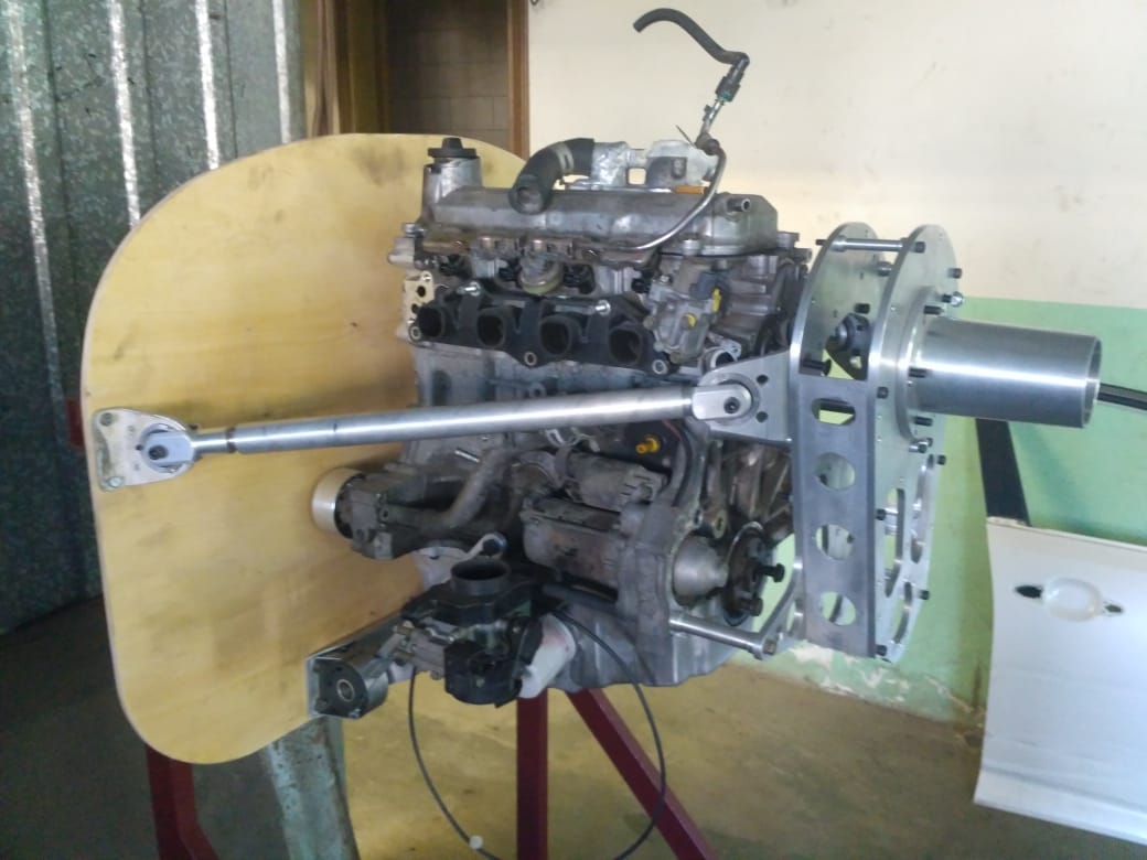

Разрешите свои пять копеек.посмотрел фоты мото агрегата и подумал.Еслитуда установить Вальтер минор он решит все Ваши проблемы и с обзором и с высотой винта над землей.Но это мои домыслы.У каждого свой путь.
Можно поинтерисоваться какие габариты самолета и какой сухой вес планера?
🙂 Ну, Continental оппозитный ещё лучше будет. Только где-ж его взять.
Размах 11м 20см, длина ок. 6м, точно не помню. Расчётный сухой вес самолёта 550-600 кг., ВМГ 150 кг, значит, планер 400 кг. Но это неточно. Кстати, надо провести взвешивание фюзеляжа.

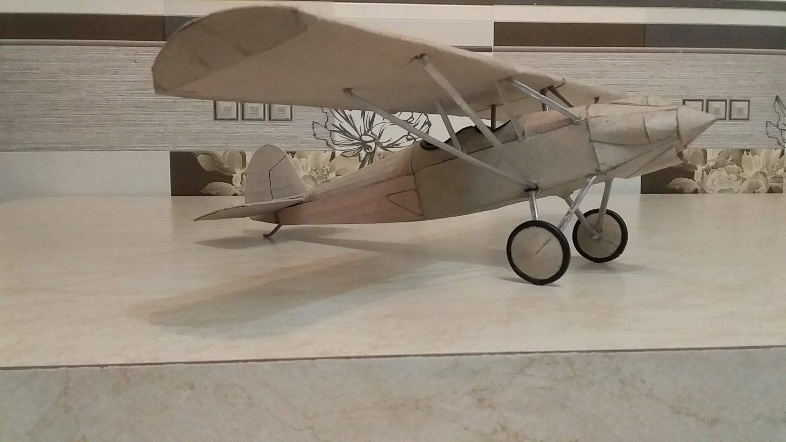

Таких самолётов всего лишь несколько за всю историю. А как же истребители и разведчики ПМВ? Они "туда" целились
Эти старались делать с пямым обзором, понятное дело почему. Но даже в истребителе очень долгое время не будут смотреть поверх мотора на рулежках и взлетах, аж до появления двух моторов и прозрачных колпаков непосредственно впереди себя можно было видеть исключительно с боку и не сильно.
Посмотрите на первые спортивные самолеты, или даже некоторые планеры с круглым окошком в фанере сбоку. Я не буду отыскивать много фоток, достаточно второй, после питенполя...
Великолепно видно линия зрения, четко по линии над границей крыла, но не мотора. В воздухе уже можно и над мотором смотреть, но не по центру, а сбоку.
К стати, на любом классическом парасоле тех лет была посадка тандем и пилот смотря по центру всегда пялился в затылок пассажира.

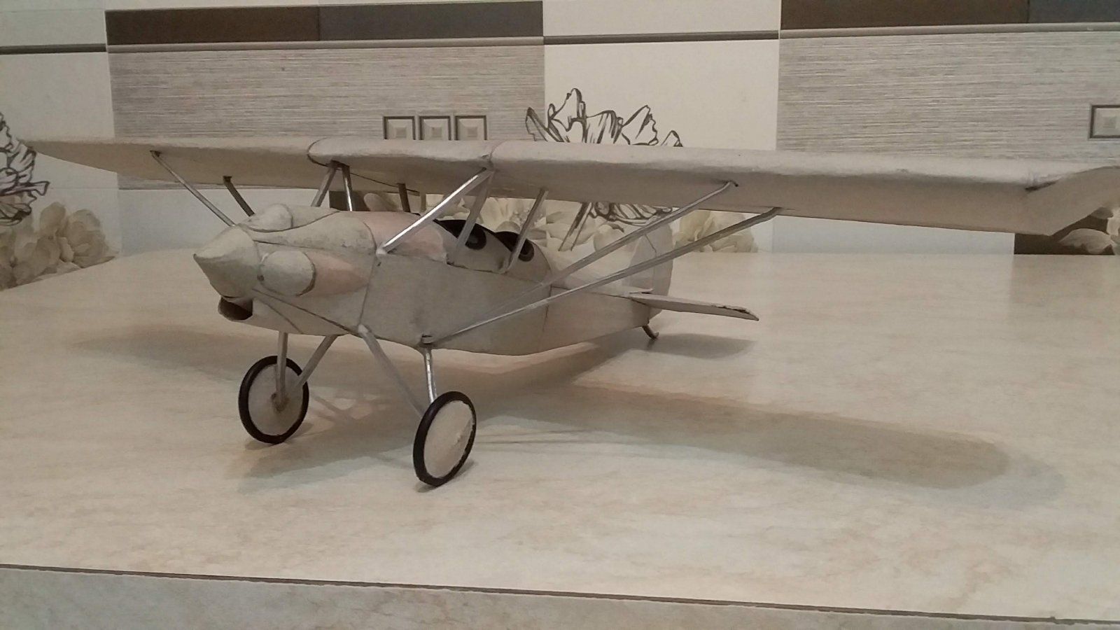

.....а ось колеса из чертежей в 1,5 раза прочней вашей.......(доброжелатель) ... и на мотоцикле она покоится на двух опорах ,а на самолете она подвешена консольно.....
Есть ещё классические Пайперы кэбы и Питсы С2 и другие иже с ними,летающие в современности. Конечно это не говорит что необходимо сделать как на Питах, это как что то что может спереди торчать, лучше чтоб ничего не было, но и есть допуски по обзору вперёд.) Пилоты этож не актёры, что перед камерой даже глазом не моргают и лицо кирпичём уставившись только вперёд) на обьектив....
Из чертежей Питенпола? Вероятно. Но я взял такую ось и такое колесо, какие смог найти. Вероятно, мистер Питенпол оперировал другими реалиями 90 лет назад.
