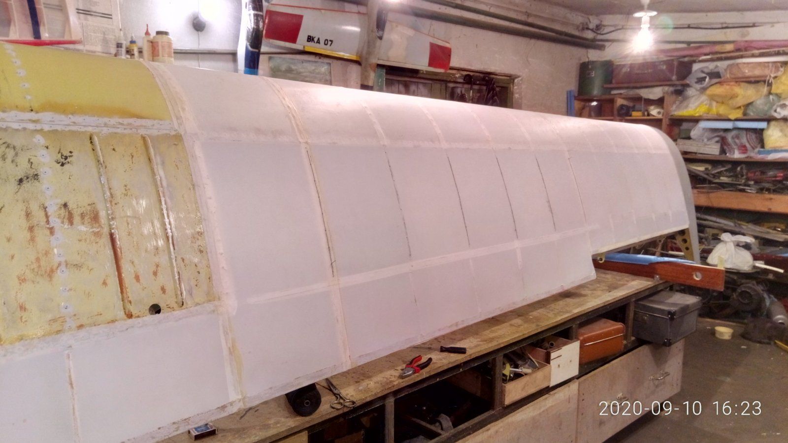

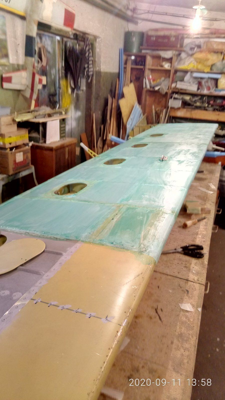

Ну может не так резко, можно и эмалитеть, но я решил применить все таки относительно новую технологию-обойтись без эмалита (тем более покупать 45 кг не хотелось). Имея опыт обтяжки деревянного крыла синтетикой,решил обтянуть дюралевое крыло. Клей 88 люкс. Результаты по качеству клеевого соединения хорошие. Клеил так: первый слой грунтовка каркаса клеем, сушка 15-30мин, второй слой клей разбавленный бензином "калоша" мазать густо, и накладка ткани на каркас, нужно стремиться что бы клей пропитал ткань , минут через 15-20 прикатка ткани к каркасу (я использовал деревянный брусок) и корректировка разных складок утюгом. .На следующий день натяжка утюгом ,пришивка к нервюрам ,наклейка лент. Далее пропитка ткани акриловым лаком на водной основе два слоя. Лак подкрашен для заметности . Далее(пока не красил) автокраска, или в моем варианте ЭП-140. Как то так.
подскажите как вы сшивали полотно? как вообще это правильно делать? у меня хорда 1000мм. а полотно 1500мм. или можно в перехлест клеить? и как быть в месте где элерон?
Возвращаясь к теме. Раньше при обшивке деревянного крыла я сшивал ткань на ручной машинке типа "Зингер"(есть у меня такой раритет), двойным швом обычной ниткой № 45. В отличии ит перкали были проблемы .Поэтому на крыле описанном выше я полотнища не сшивал,а склеивал между собой на нервюрах,а затем пришивал к ним. Обшивал от задней кромки через носик к задней кромке. А какие порблемы в районе элерона ? Клейте, только с подгибом (перехлестом) ткани.

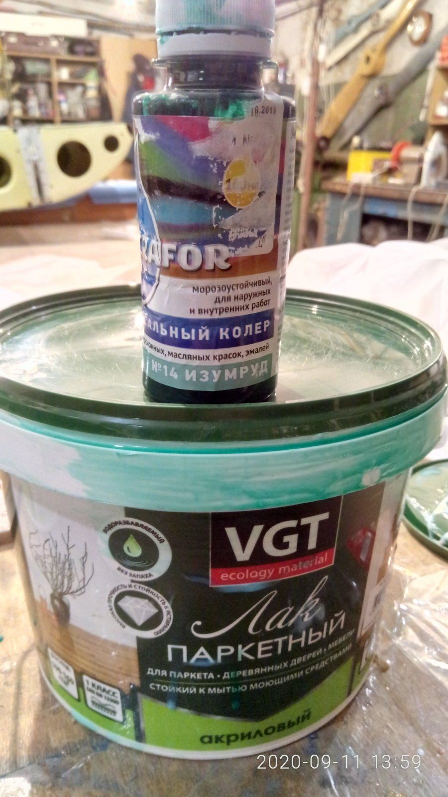

курим(5мин)....берем утюг/фен......убираем морщины-натягиваем....грунтуем моментом+р12....ждем 10 мин.....еще раз грунтуем тем же+серебрянка....ждем 2-3 часа-красим полиуретаном+пластификатор 5-10 проц.

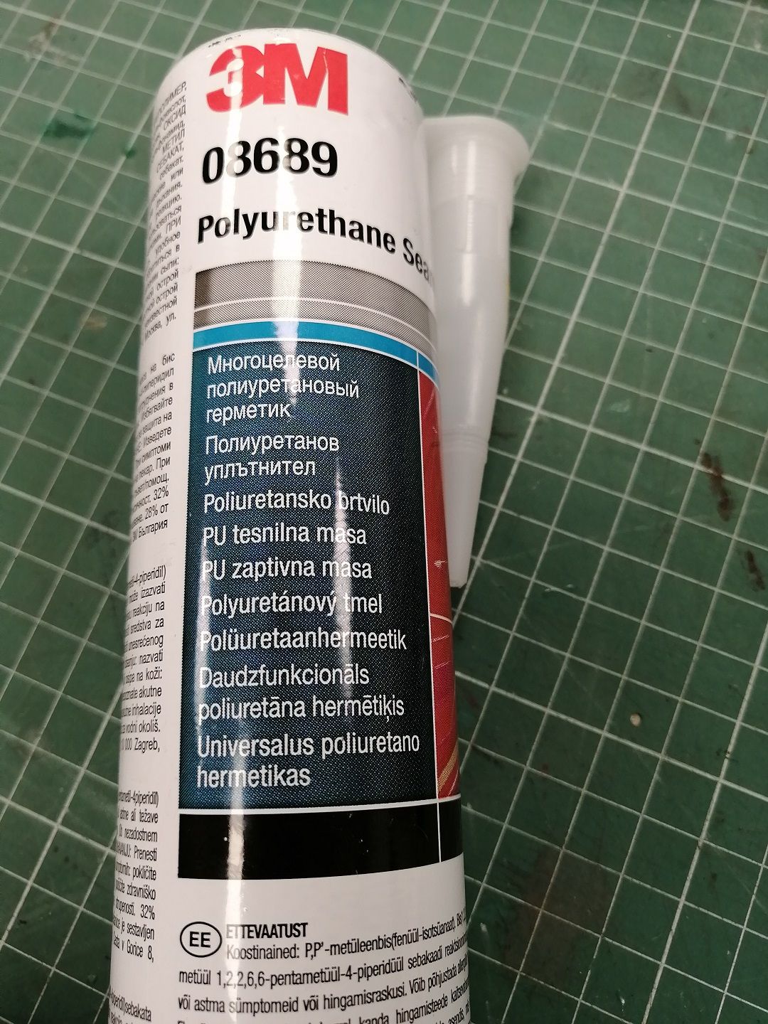

Вот шовный герметик 3М. Клеит термоусадку как на металл, только с применением обычного праймера для авто-стёкол, так и на дерево (на дерево утюжком прикатывается и пришиваем к нервюрам).
После натяжки - мажем Тиккурилой в несколько слоёв. Потом красим.
сам этот герметик тяжёлый,дорогой и при контакте с некоторыми л.к. материалами может не высохнуть. при цене праймера в районе 200р. за 15гр.🤔 и приличной площади нанесения... это получается ну очень не айс. часто вклеиваю стекла на авто и каждый раз вопрос в голове, чего они в него добавляют,что у него такая цена....
Скажите это Аэропракту с их А-22, А-32... Мне то ладно, я то пробовал этот способ, и понимаю, что каждое Ваше слово из этого поста - бред сивой кобылы. Если Вам дорого это, тогда сколько нужно? 10 рублей? 😆 😀😀

вы с выражениями аккуратней. может если есть возможность купить ведро,а им такие объемы и нужны,он будет дешевле в разы. а для одного самолетика,где всегда стоит выбор между ценой,качеством и технологичностью. при цене этого праймера за бутылочку 25 мг. 440р.(это первое что попалось)проще купить хороший клей со спруса. при вклейки автостекол этой баночки хватает на одно большое стекло. при этом учитываем что само стекло и проём в автомобиле его не впитывают. а сам праймер,открытый,очень быстро сохнет. по моим прикидкам клея нужно около 2 литров. может у вас и сыпятся тубрики из карманов но я отдать десятку только за праймер не готов. ну и сам герметик 310 гр.=520 р.,его можно растянуть на 10-12 метров,тонкой колбаской,вес ,цену и количество сами прикинете? так что ля ля не мешки ворочать. покупайте наздоровье,рокфеллер вы наш.😉 так что версия предложенная piligrim77

Опять куча бесполезного бреда. Рационально думать, и искать здоровое зерно в разной информации, не Ваш "конёк". Праймер 8517Н продаётся в таре по 100 мл. И цена не такая конская, как у Вас на картинке. И герметик не тот (выше я публиковал фото). И на самолёт (с размахом 10000 и хордой 1200, с учётом оперения) герметика от 3М уходит около трёх туб по 310мл.
