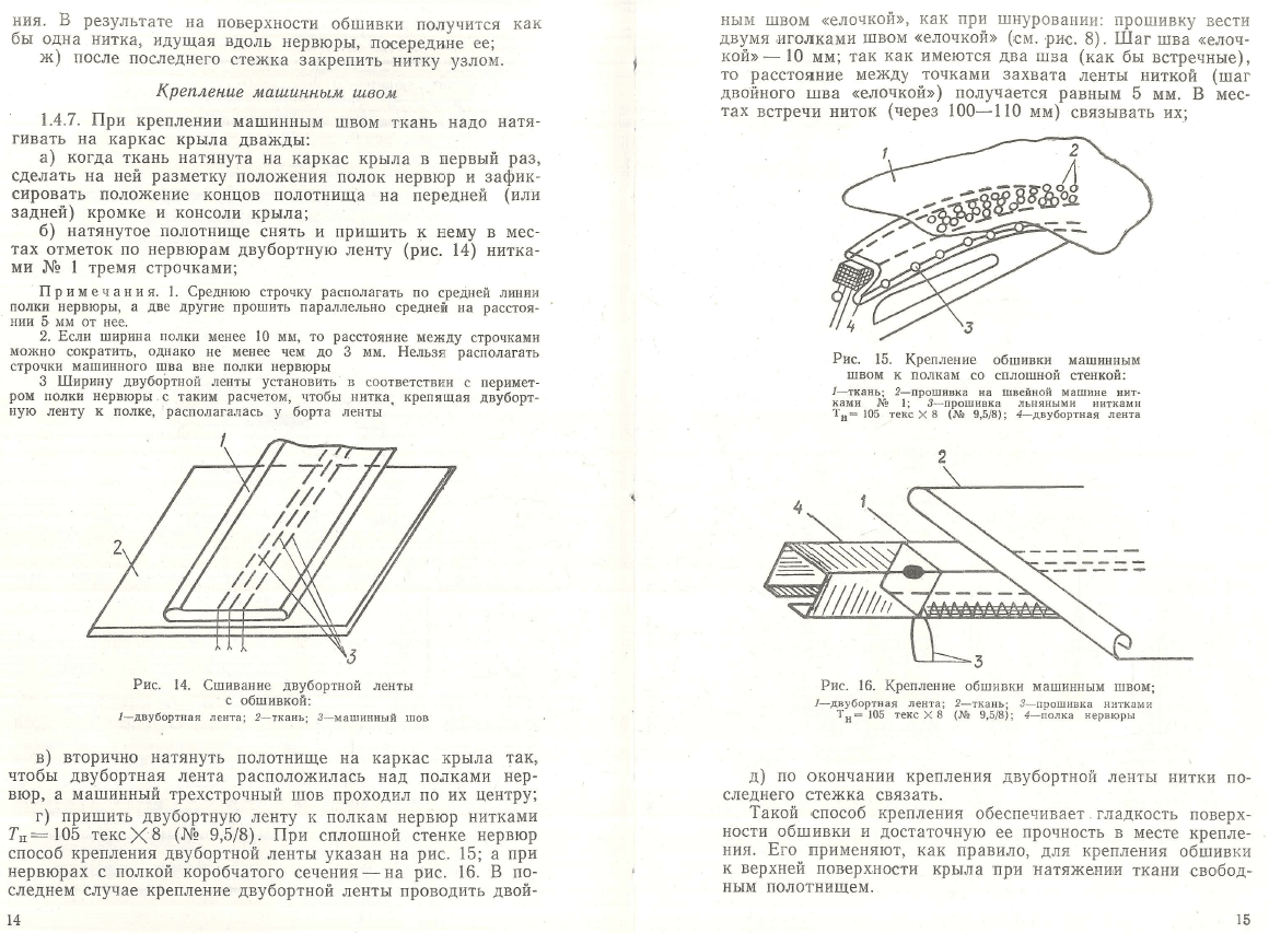

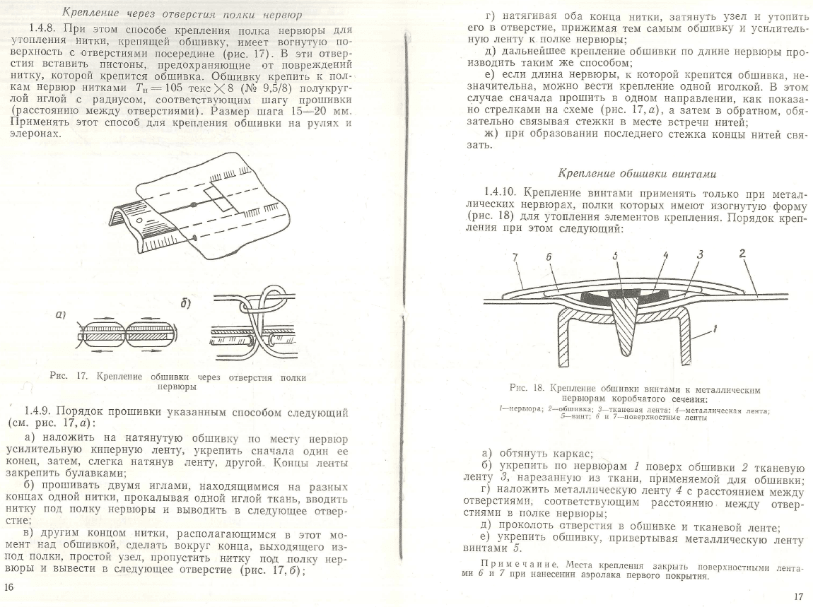

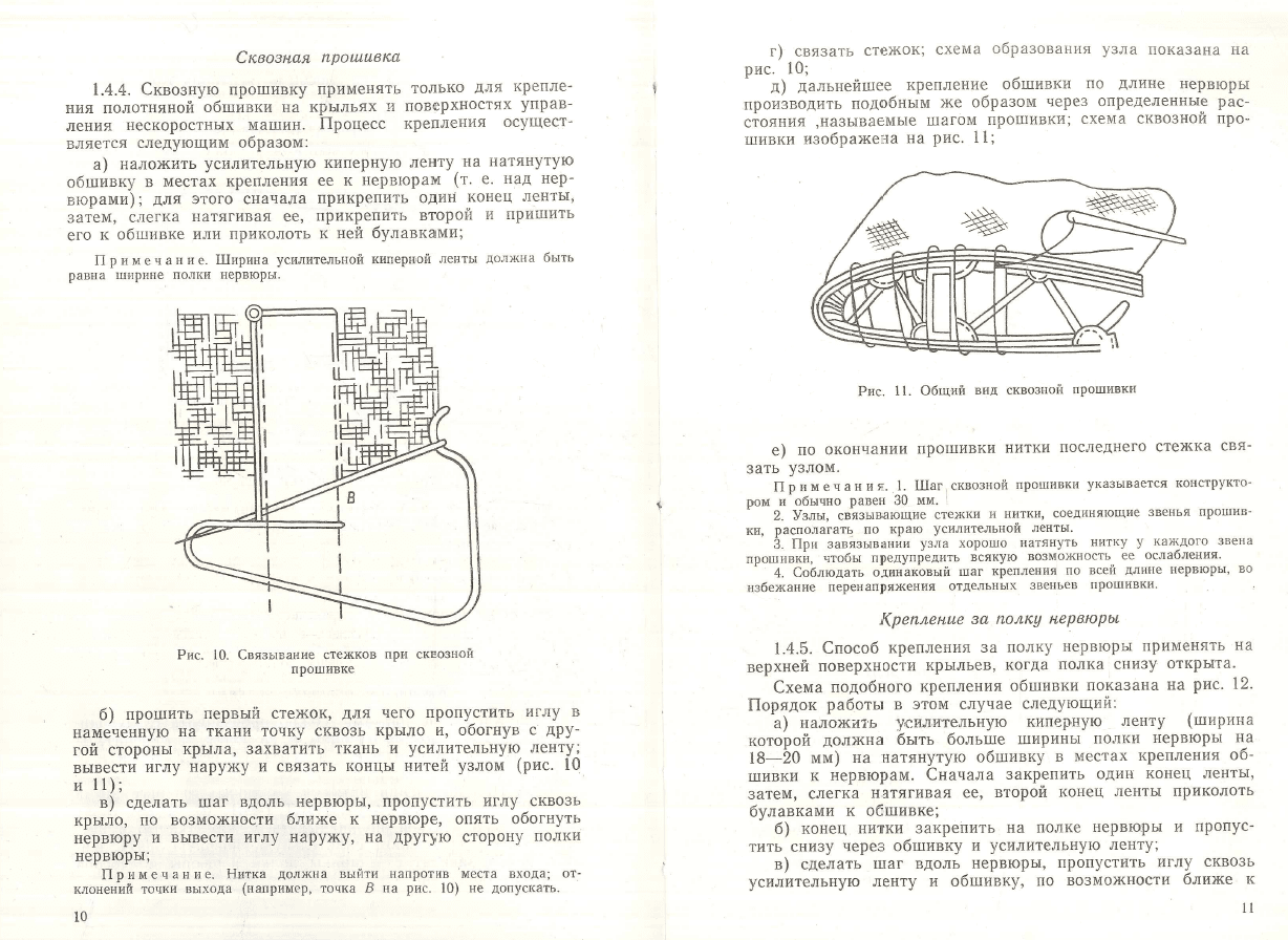

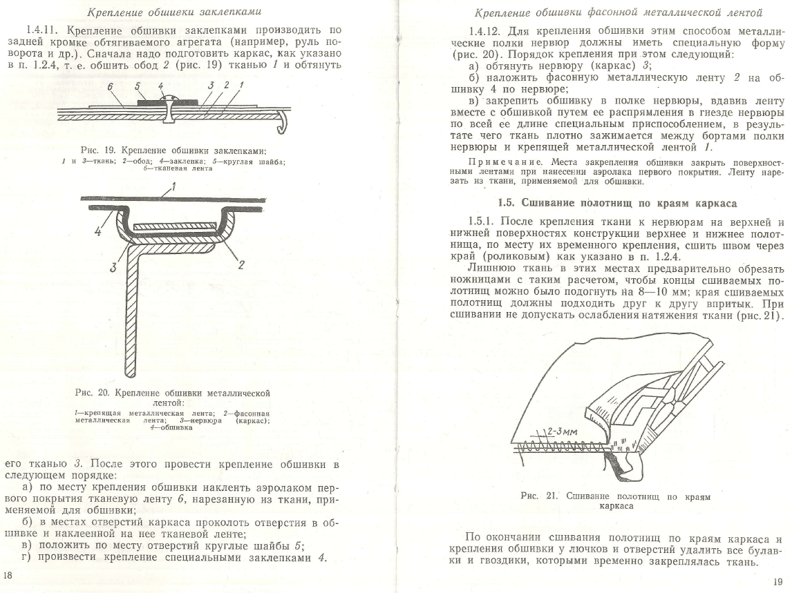

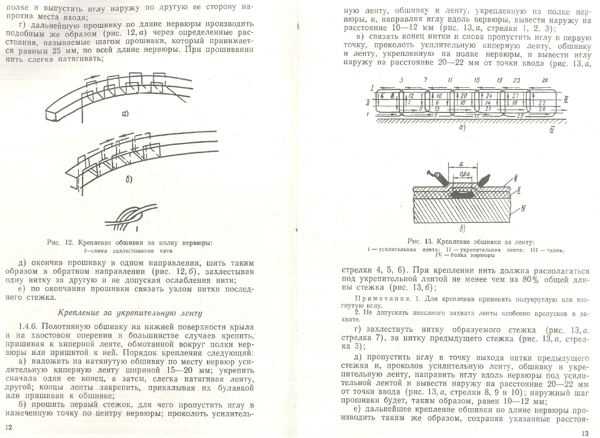

Вот все известные применяемы методы прошивки. При сквозной прошивке вероятность разрыва нити сильно возрастает от деформации нервюры под нагрузкой. Поэтому на рулях Як-ов так делать нельзя.
По якам это должно быть указано в их руководстве по ремонту и обслуживанию, тогда этот вопрос не возникнет. По способам прошивки обычно еще указывается в каком случае какой способ применять.
Как оказалось, технология обтяжки для Як-ов практичеки была утрачена. Нам пришлось по крупицам собирать ее заново.
Посмотреть вложение 524432Посмотреть вложение 524433Посмотреть вложение 524434
это откуда сканы?
