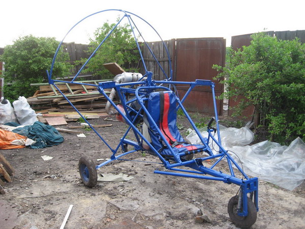

А я вот так сделал. Ось вилки проходит сквозь два саленблока АЗЛЫК 2141 для продольного демпфирования предельных нагрузок, синенькая веревочка- ограничитель хода вилки предельный.Точка касания вынесена чуть вперед- так она не шиммирует.Вертикальной аммортизации нет- при грубой посадке она тебя накажет.Две пружины занимаются отработкой муравейников и канав.Два успокоителя от стиралки это дань жадности и трусости- вполне достаточно одного.Нормально так рулится и нет вибрации на взлете.Пока все нравится.

Качество сварки ужасное!!!!Да и всей конструкции!Советую поработать над культурой производства!
Умиляет наличие демпфера шимми  ;D В принципе, при правильном вылете (а здесь она на вид нормальная), необходимости в демпфере нет...
Каким образом, можно узнать?  Я имею ввиду маятниковую подвеску - классическое решение.  Весь мир летает на таких, и не знает о грядущих наказаниях...

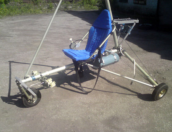

A vot eta vilka moego instruktara MDP. Bolee priyatnoi ya nevidel esche ne razu. Nagruzok po upravleniu pochti ni kokih netu, sama vostanvlivaet napravlenie. Oche udobno tolkat MDP dopustiv v angar, vzialsia za vtulku propelera i tolkaesh, dazhe s ne bolshim usiliem na levuyu ili pravuyu lopost vozle vtulki, meniaet napravlenie dvizhenie.

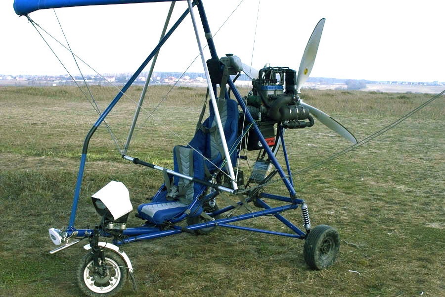

A vot eta vilka dumoyu s konstruktorskoi storoni samaya pravilnaya, esli by nebylo na nei etoi sognutoi truby i sdelno bylo by kak u menia naprimer, to pori posadke mozhet proizoiti kak na etom video primerno s vtoroi minuty.

Вот это вилочка у инструктора Marius - фото №2!!! Наклон оси назад позволяет сильно "рога загнуть" назад (т.е. точку крепления амортизатора отодвинуть далеко и амортизацию хорошую сделать!). это противоречит моей теории что написана выше - но значит теория не верная! Наклон оси вилки назад уменьшает самоориентацию (которая была бы большой из-за "большого загиба рогов" если ось была вертикальна), снижая нагрузки на педали на кочках. А "загиб рогов назад" увеличивает самоориентацию. Т.е. оперируя этими параметрами мы сможем подобрать маленькую, необходимую самоориентацию. Если малая самоориентация - то и шимми уменьшается.

А вот эта вилка моего инструктора МДП. Более приятной я не видел ещё ни разу. Нагрузок по управлению почти никаких нету, сама восстанавливает направление. Очень удобно толкать, допустим, в ангар, взялся за втулку пропеллера и толкаешь, даже небольшое усилие на левую или правую лопасть возле втулки меняет направление движения: второе фото.
А вот эта вилка, думаю, с конструктивной стороны самая правильная, если бы не было на ней этой согнутой трубы и сделано было бы как у меня, например, то при посадке может произойти как на этом видео примерно со второй минуты: третье фото.

Marius, я тогда не понимаю, почему вилка на третьем фото оценена как самая правильная с конструкторской точки зрения, если она вот такая? Правда, на видео мне показалось. что МДП поддуло с правой стороны, вот он и лёг на бок, колесо, по моему, при этом не подвернулось.

Мне так кажется Marius определил вилку на фото № 3 правильной с конструкторской точки зрения в основном обращая внимание на трубу-штангу, соединяющую левую и правую половину рычагов вилки. Что, мол, авария произошла при перекосе шасси - один амортизатор сжался, колесо зажало, и аппарат опрокинулся. А штанга препятствует перекосу... Со штангой можно вообще один амортизатор снять.
