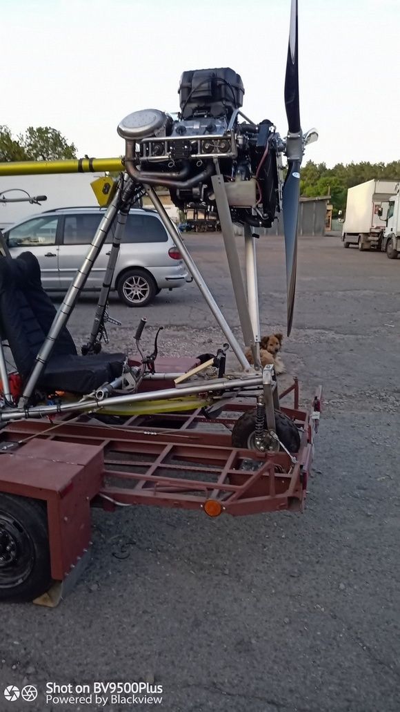

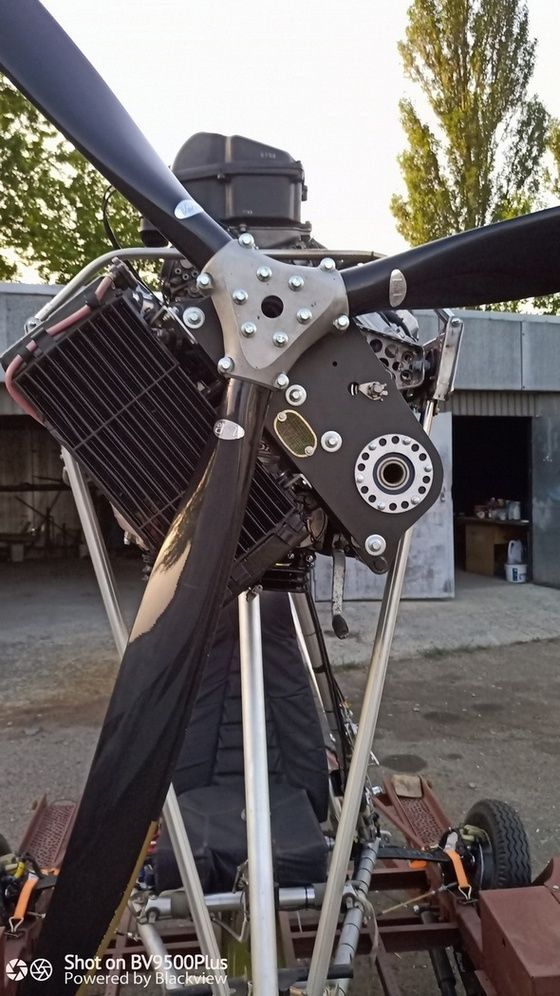

Что подразумевает нормальная Эксплуатация?Если вы посекли винт или у вас лопнула моторамма,а до точки назначения 100км.-вы будете насиловать агрегат пока не доедете и не важно,если при этом лопнул корпус,вытекло масло,сгорели подшипники.Вы постараетесь списать все это на производителя.И только "приличные" производители пошлют вас.
На практике у одного производителя постоянно шли трещины на корпусе редуктора тип С.Причина оказалась в моторамме,которая при номинальных оборотах вызывала вибрацию.Здесь совокупность погоды,топлива и прочего.Два года искали причину.В эксплуатации пофик на резонанс,все списывается на производителя
