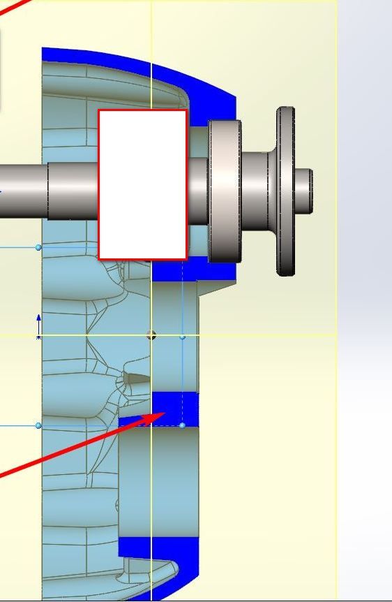

Конструкция редукторов, виды в разрезах и сечениях
Картинки - испытаны в железе многократно , на разных моделях моторов , муфту прикрыл слегонца .

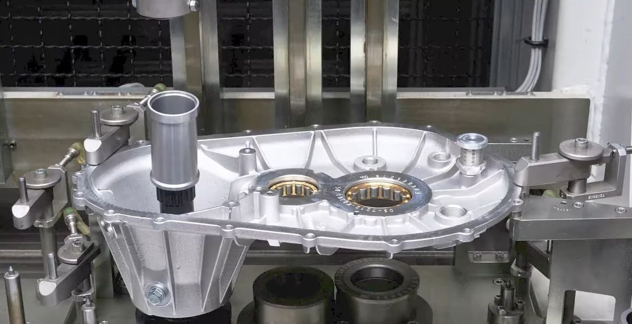

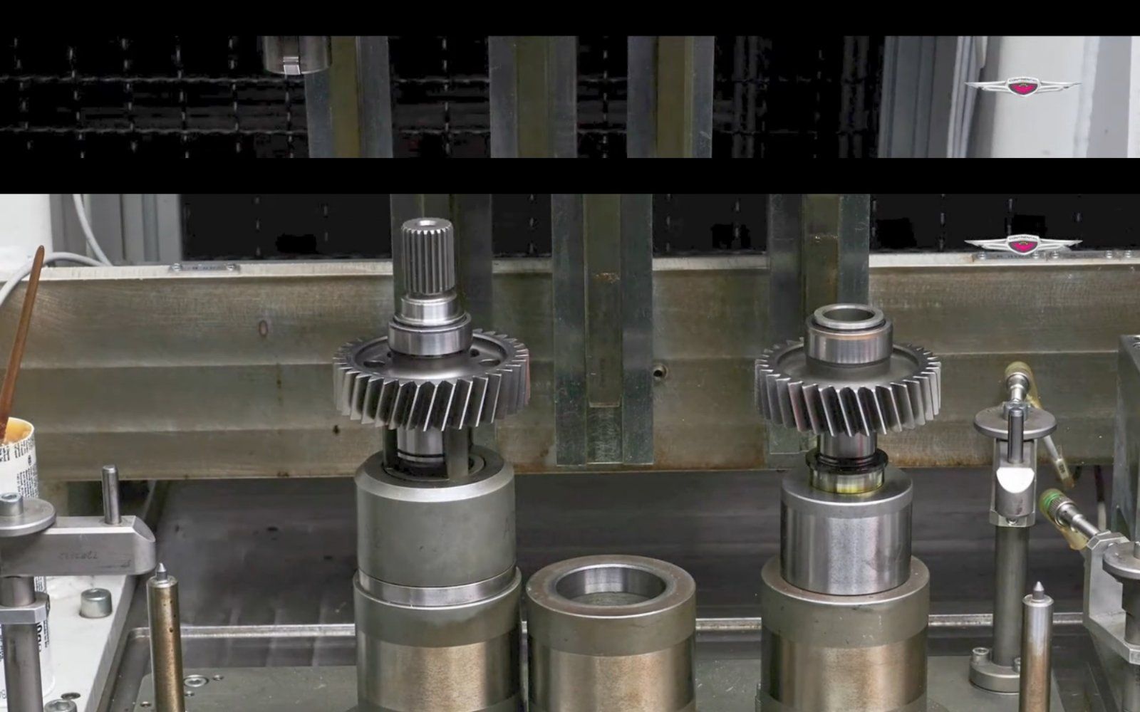

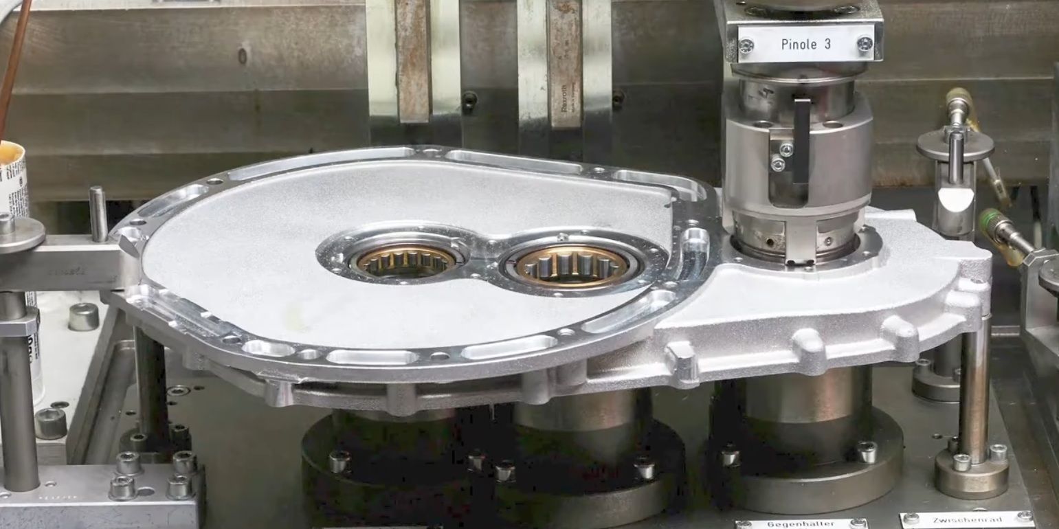

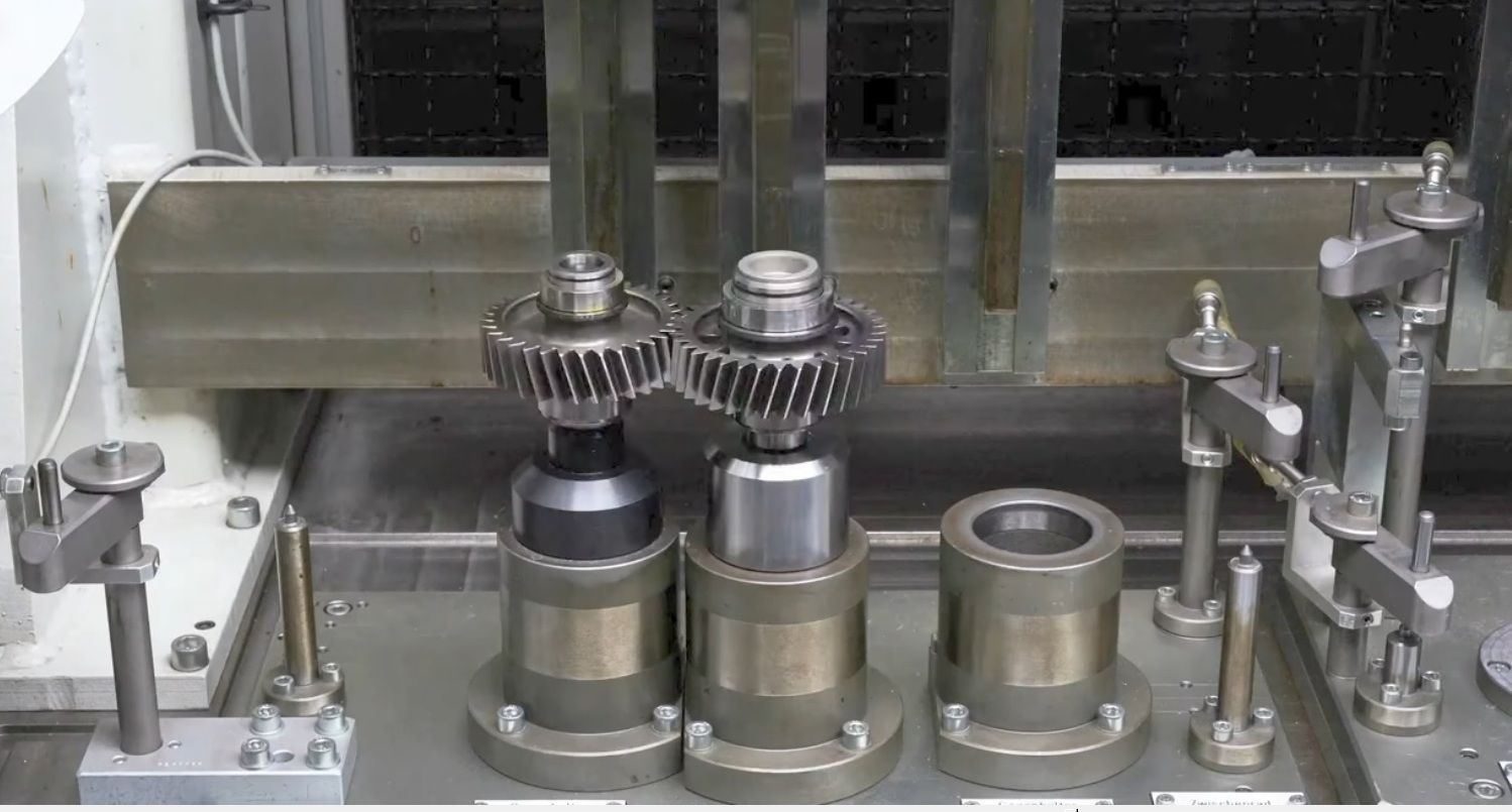

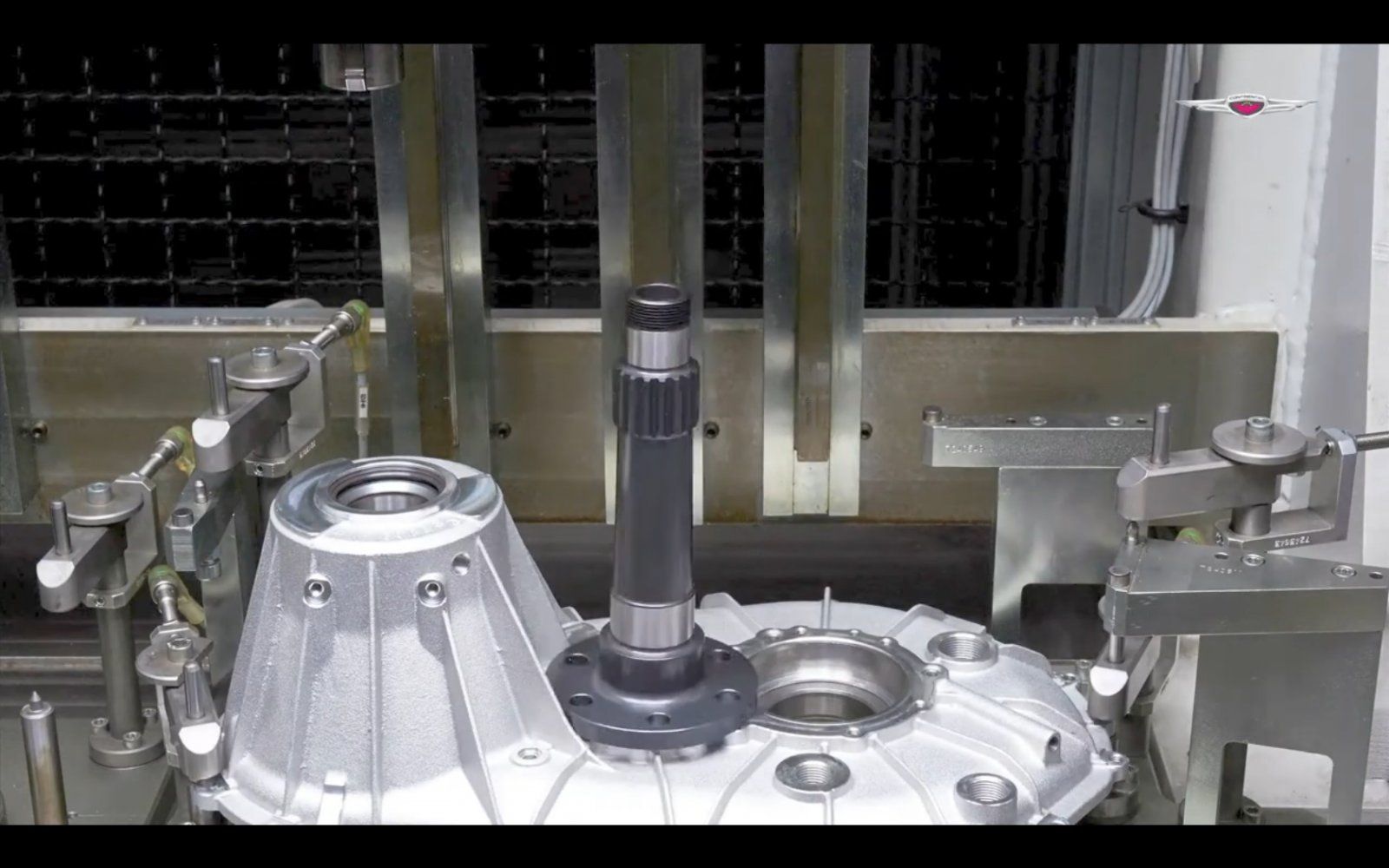

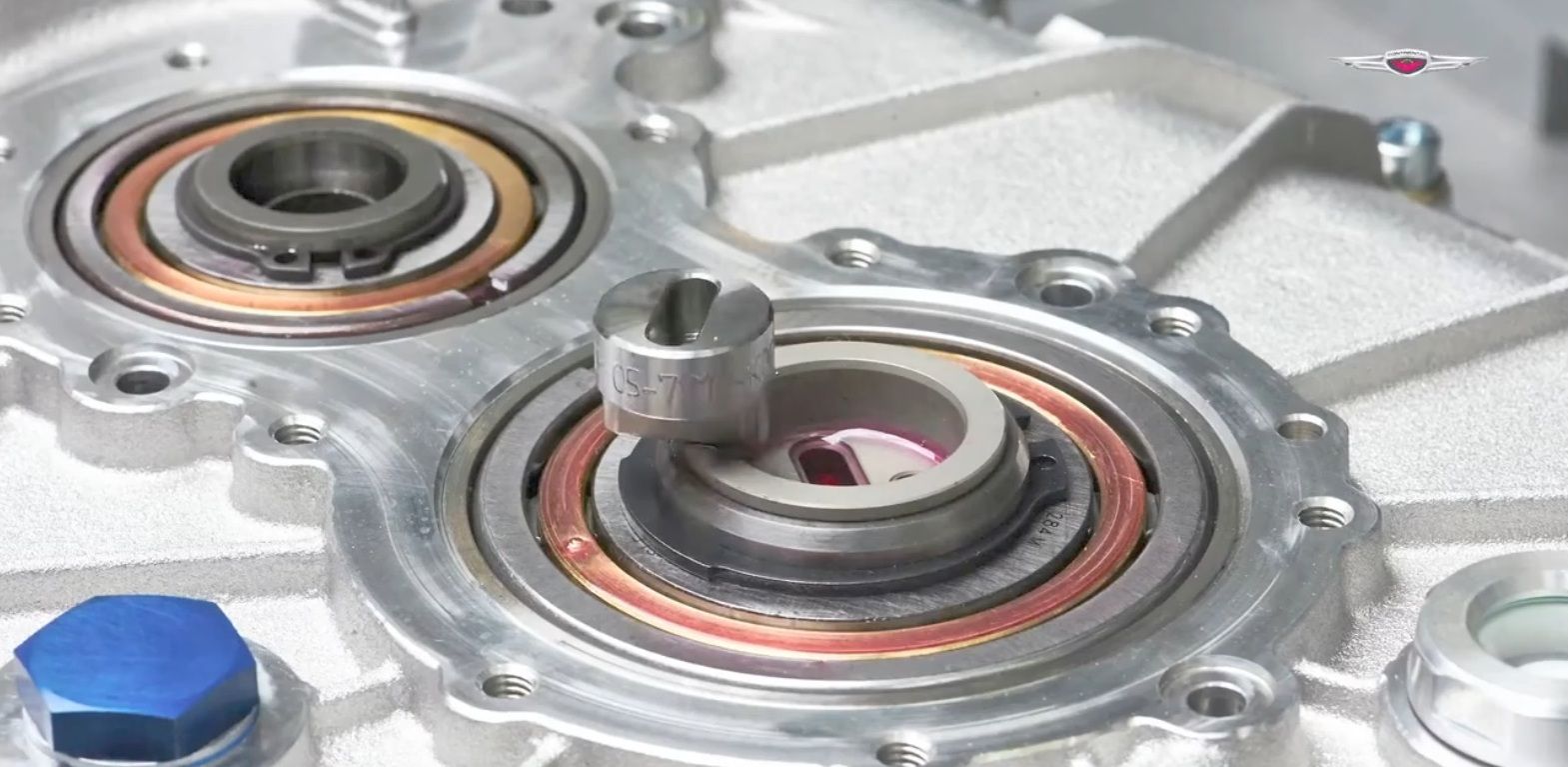

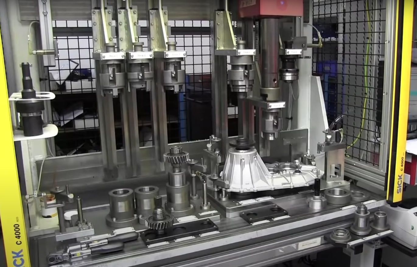

Стенд для сборки РЕДОВ .
Короткий кусок видео прокрутили - не показали весь процесс сборки .
На одной половине стенда собирают низ редуктора , на второй верх.
Подшипники роликовые и при косом зубе шестерней - осевое от зуба держат .
Конструкция подшипника заточена под такой вариант у НЕХ .

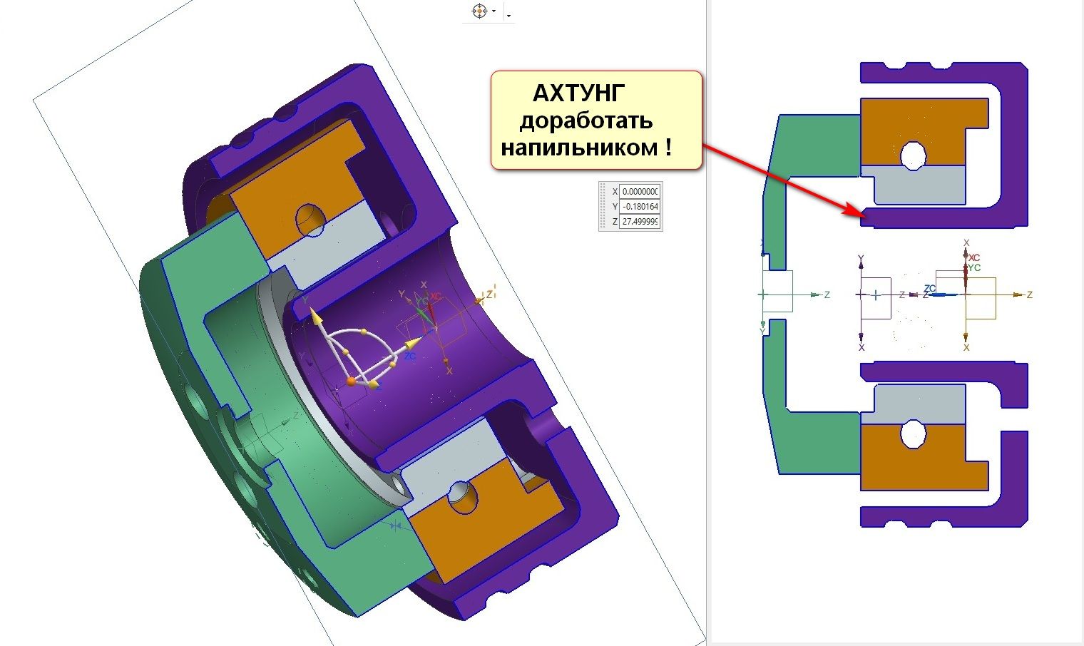

Смотри картину - Доработать напильником !
По поводу фотографий сборки редуктора.Аналогичные стенды на сборке любого серийного редуктора.
Мы сейчас ставим второй пресс только под сборку.
В принципе нельзя и сборку и разборку совмещать на одном прессе.
за основу под направляющие пресса сборки берем лифтовые направляющие.Они шлифованные

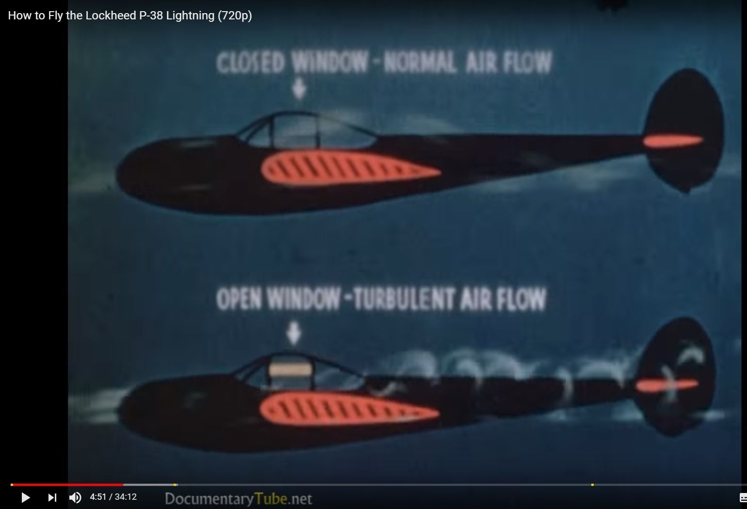

Картинки прА БАФТИНГ - для тех море-болотоходов кто думает руками и отдыхает мозгами .
БА́ФТИНГ (англ. buffeting, от buffet – ударять, бить), один из видов автоколебаний, представляющий собой вынужденные колебания всей конструкции или её частей, вызванные периодическим срывом турбулентных вихрей с расположенных впереди конструктивных элементов при их обтекании. Бафтинг – одно из явлений динамической аэроупругости. В зонах срыва потока возникают пульсации давления, в большинстве случаев носящие случайный характер и имеющие широкий спектр частот. Чаще всего бафтинг возникает при отрыве воздушного потока с плохообтекаемых элементов конструкции (тормозных щитков, интерцептеров, шасси и др.), при больших углах атаки и значительных углах отклонения элементов механизации крыла. В местах отрыва потока возникают пульсации давления, которые вызывают вибрацию элементов конструкции и несущих поверхностей ЛА с широким спектром частот, перекрывающим диапазон частот их собств. колебаний.
Название ролика на ютубе - в левом верхнем углу картины .
Скрин лучшего качества изображения не выдаёт .

Наконец обошел все "подводные камни" с рвущимися демпферами, ломанными распредвалами и центробежным сцеплением на малых оборотах.
Все заработало. После 20 минут работы и нескольких циклов сброс-набор мощности, сцепление даже не нагрелось.
Пока мощность 60 лс. В субботу начну со 100 лс. Если все будет нормально будем давать литровую мощность этого мотора в 140 лс.
Заготовлено два двигателя два редуктора и два сцепления. Второй буду без редуктора по другой программе управления испытывать. Тягу в субботу замерю. Нужен другой динамометр. 200 кг не хватает.
Все буду делать до разрушения .
Самому интересно на что он способен.

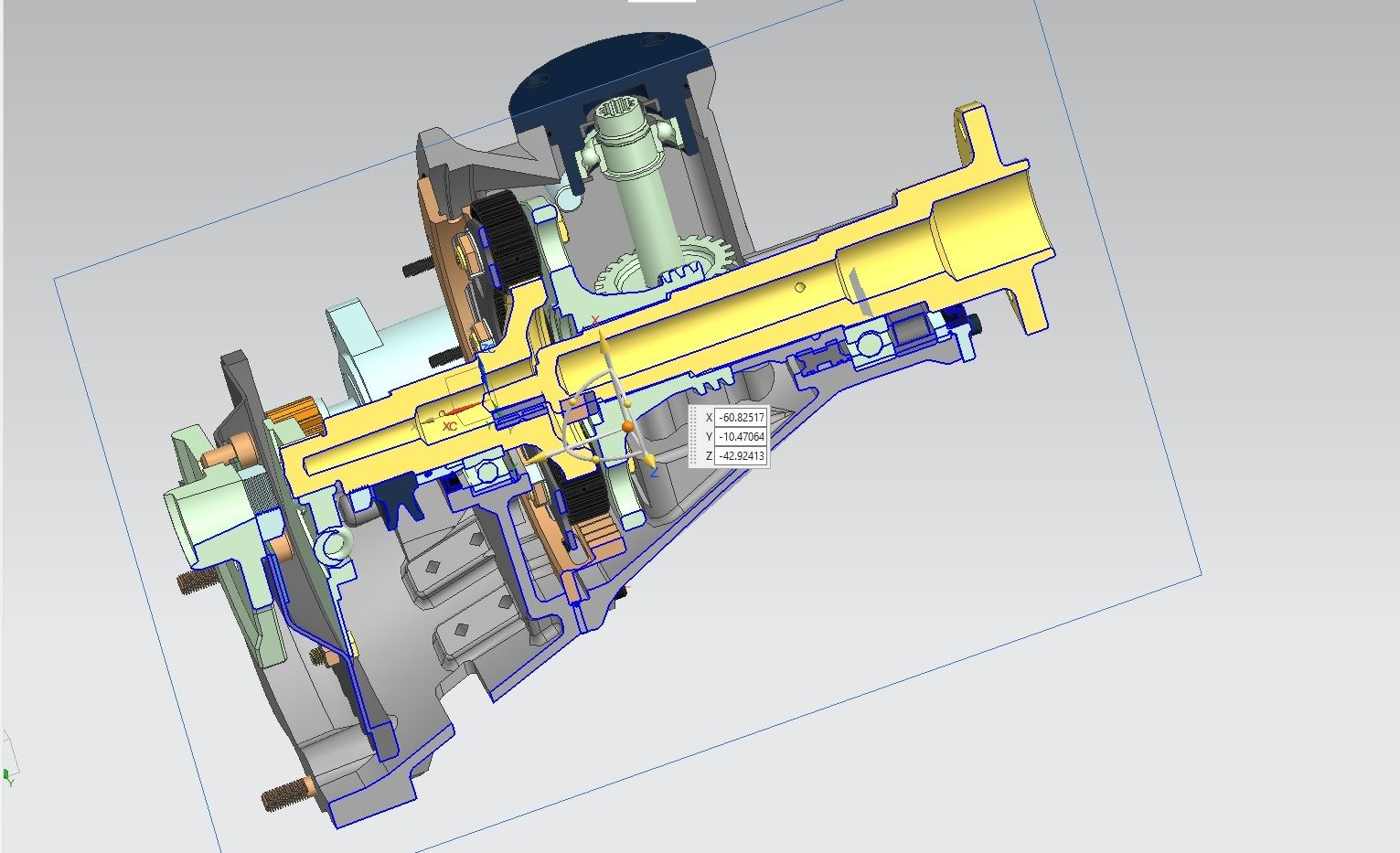

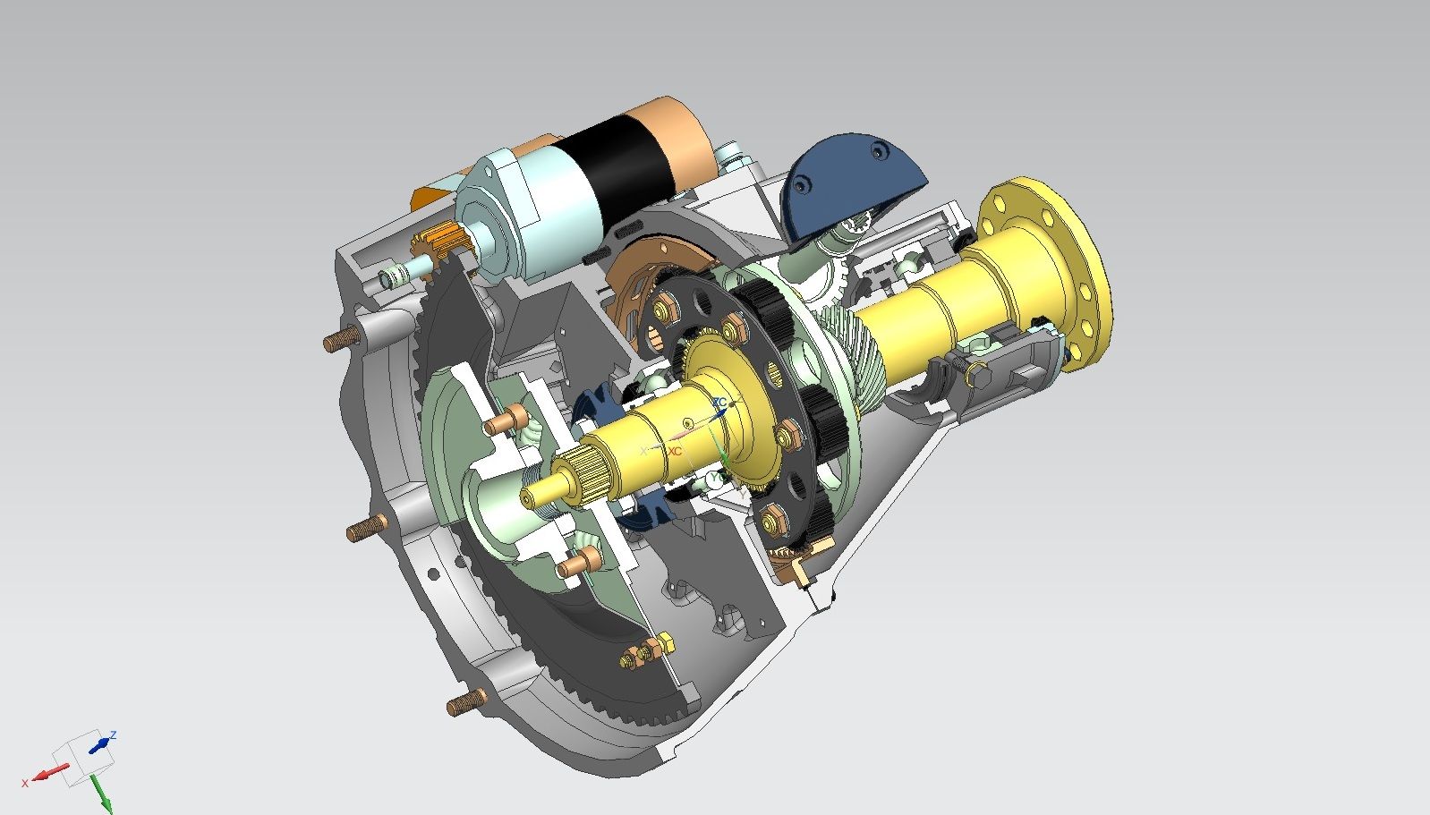

Трансмиссия вот такая.
Редуктор такой.

Это шестерни. Они сделаны были еще в 2014 году. С такой точностью как сейчас их не делали. И модуль у них 3.5 И количество зубьев не большое. Вот из за резкой остановки двигателя и слышен не сильный удар. Редукция всего 1.45
Когда пружинный демпфер в редукторе 912 ротакса срабатывает при остановке мотора. Там звук удара куда более сильный.
Так как программа после 3400 об мин уже начинает уменьшать подачу топлива. То и задача стоит получить максимальную мощность именно в этом диапазоне. И сцепление такое мощное для низких оборотов рассчитано.
А по оборотам мотора в 3400 об мин. Максимальная редукция 1.45 . Винт выходит на 2350 об мин. А это самое то.

Центробежное сцепление впихивают с одной элементарной целю -" отрезать " холостые обороты от редуктора .
Огласи вес редуктора и муфты в сборе - в 40 кг .

По весу не плохо все. И есть резерв на 2-3 кг по оптимизации.
Полный вес с дюралевым маховиком 21 кг. На чертеже он указан. И не отличается от реального.
Но здесь ключевое слово маховик. Дизель без него работать на холостых не будет. А у меня роль маховика играет большое центробежное сцепление. Так, что 5 кг можно из веса выбросить. Кто будет делать любой дизель поймет. Маховик придется сохранять.
Кулаг Иваныч , если шестерни перед сборкой с модулем 3.5 доработать напильником -
Ане катятся бесшумно .
