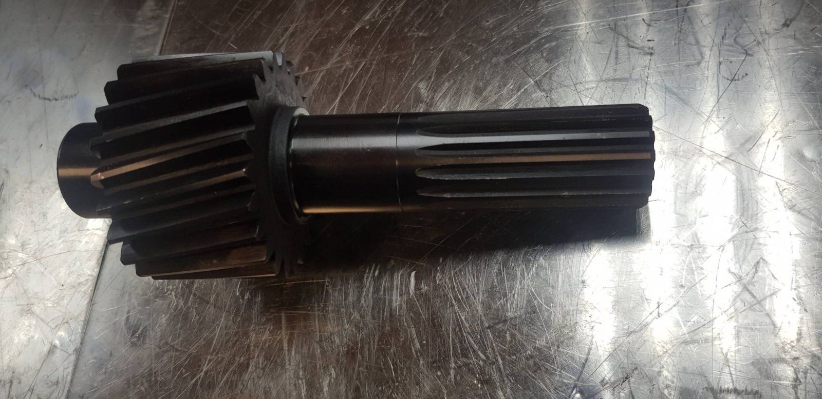

ы помните с чего начиналась ветка редукторов?-со шлицевой посадки.Кто понимает как правильно посадить шестерню на шлиц?

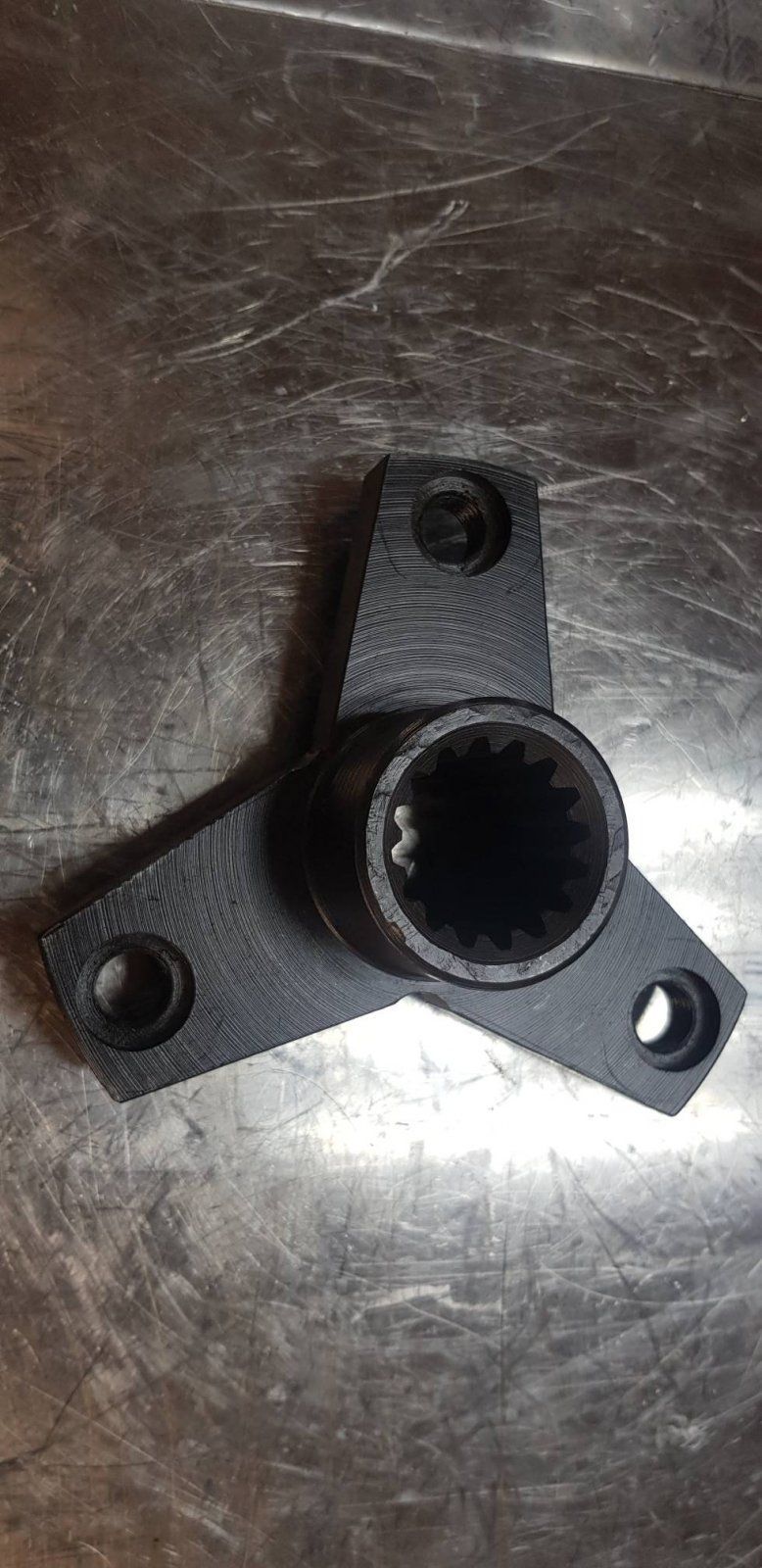

Уже точно , только не ты, "чудо"! Тот, кто почитает начало вообще темы редукторов. Тот найдет, что шлиц я делаю с 2002 года. А ты только начинаешь пытаться это делать. И все это время ты меня критиковал за шлиц. А когда тебя завалили сломанными штифтами на треугольниках демпфера. Ты вдруг резко в воздухе переобулся и лучшим профи по шлицу стал!😵

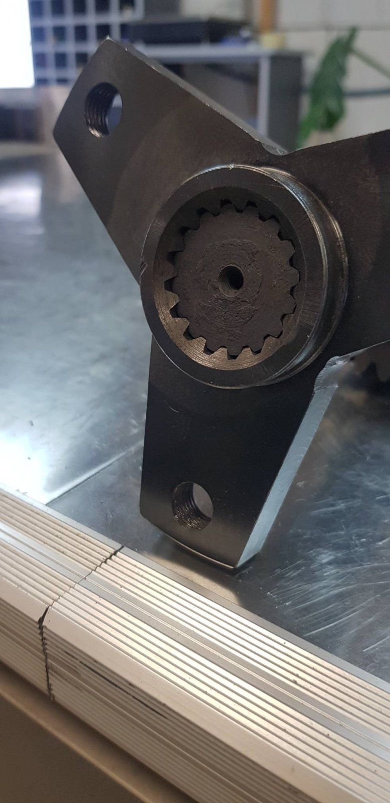

Ты хочешь доказать людям которые понимают в металлообработке, что твоя древняя как го...но мамонта🤣 протяжка лучше электроэрозии? Ты шутишь, иди это ты серьезно?
Мне шестерни сделали. Я отдал один вал для образца . Хотя шлиц у меня на мощном редукторе DIN35 эвольвентный. Но для точности на фирме его фотосканером щелк! И треугольник демпфера режут уже с корректировкой на каждую партию. Там разбежка бывает до 0.01 мм и то не всегда.
И сразу делают по закаленной до 58 единиц детали. И не очень это дорого нынче стоит. Станков с проволокой хватает.
Я лучше отдам лишних пару "копеек", чем буду твоим тупым и тупиковым путем идти. С покупкой старого нерабочего оборудования.
И преподнося это как верх творчества.
И потому эта железяка вырезана болгаркой по контуру...
Опять ошибся!
Обратная плоскость шлифованная. Позиционирование для отверстий с цековками для демпфера от нее идет. А точат конечно изначально на токарном станке. По этому и не шлифуют ненужную сторону.
Для не выдержанных. Нужно фото со второй стороной, выше посмотреть.
Тов.прапорщик! Читаем внимательно "Вырезана по контуру болгаркой"
Ну а как шлифована обр.сторона-могу накидать фоток.присылают мне под замену твои шедевры.Выкладывать их?

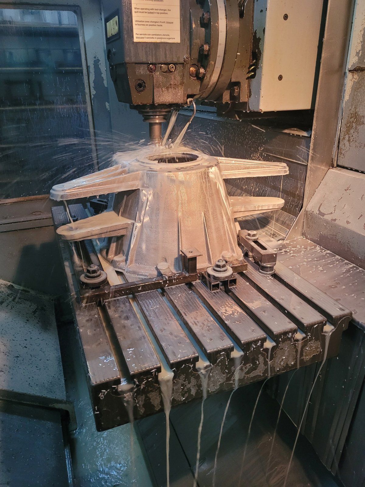

А вот этот твой станок я уже год назад видел. И похоже с того момента от долгого простоя в нем эмульсия уже прокисла. Ты синтетическую купи. Она от того, что ты его раз в полгода включишь не будет вонять как твоя на фото! 🤣
А ну да! Я забыл она ведь , синтетика дорогая! Тебе не по карману!
ЧПУ работает по 12 часов без выходных.Есть дни полной профилактики.Это полная замена СОЖ.Предварительно заливается жидкость промывочная на 8 часов работы с эмульсией.После все сливается. Промывочная жидкость позволяет растворить масла. У станка сложная система сбора эмульсии. После полного освобождения ванн от эмульсии убирается стружка,которая в любом случае проходит через сито.
Так как эмульсия покупается в концентрате( можно выбрать еще и запах-клубники,лаванда...).то стоит отдельная бочка в тонну в которой сразу разводится. Расход идет непрерывно-ЧПУ,токарная группа,протяжка,сверление, пиление заготовок,сейчас добавилась шлифовка.
