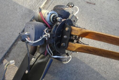

Винты со складными лопостями не изменяемого шага иногда встречаются на мотопланерах.
Для примера - фотография одного из простейших вариантов практической реализации описанного :
Мотор  K[ch246]nig SC430  со склдным винтом.
K[ch246]nig SC430 3 cylinder radial engine
Были где-то фотки мотопланера и с более симпатично сложенным винтом🙂 Собственно разговор не про укладку, а про торможение нескладывающегося винта. Вот именно флюгирование лопастей, реализуемо наверное только на ВИШах, да и проще разворачивать на ВИШах лопасти по потоку, чем складывать.
