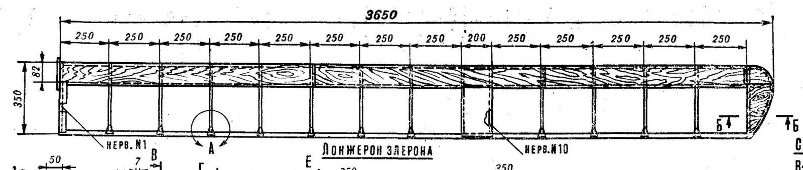

Трубчатый лонжерон,нервюры, тряпочная обшивка. Чтоб самостоятельно в любом гараже сделать можно было. И отремонтировать самому. Заводской ротор сильно дорого для такого проекта-сразу отсекает 90% желающих попробовать себя в автожирах.

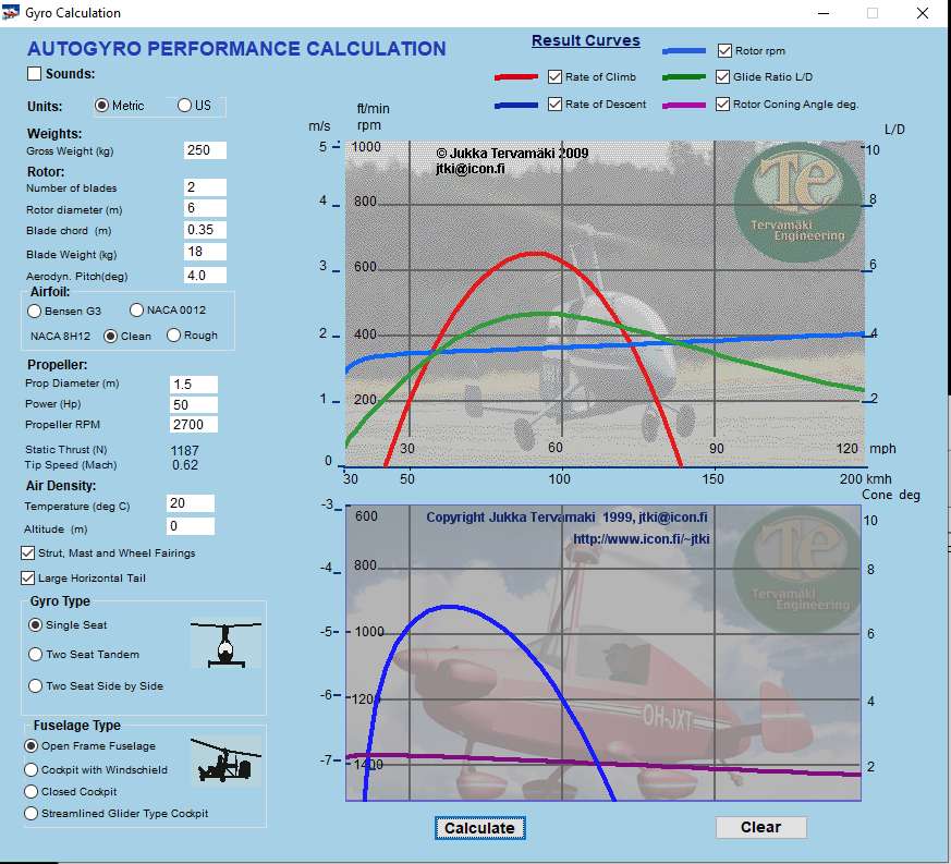

Погонял тут финский калькулятор. Тенденция такова, что увеличение хорды приводит к увеличению аэродинамического качества, и затея с наборными лопастями, не так уж и плоха. Этакие брошные элероны зафигачить, хордой 350 мм и диаметром ротора 6000 мм. Может даже с тканевой обшивкой задней части.
Мне кажется это даже проще чем обрабатывать по контршаблонам массив фанеры или дерева, и тем более мыльницы клеить

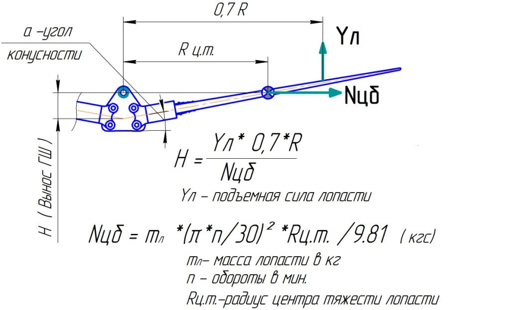

Почти правильно! Вынос оси качельного болта чуть побольше будет, т.к.подъемную силу у винтов считают на 0,7 R. См.картинку.
А теперь прикиньте высоту качельного болта при весе лопасти килограмм 5 (она же легче будет каркасно-наборная) и оборотах 350 об/мин. В итоге - около 218мм!😢

Спасибо за подсказки. Чуть позже приведу расчёт для двух видов лопастей. Моя затея, увеличить хорду, уменьшить диаметр , растут обороты, увеличить нагрузку на ометаемую площадь, увеличить коэффициент заполнения, тогда несмотря на большую конусность, абсолютная величина высоты качельной оси будет такая же . Зачем? Широкие наборные лопасти проще делать

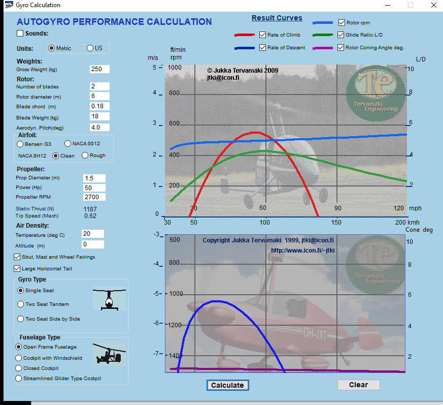

Для верхней картинки из поста 170: Вес 250 кг, Диаметр 6 м. Хорда 18см, вес лопасти 7 кг, центр вращения на 0.58 размаха лопасти, равнодействующая подьемной силы на 0.7 лопасти
125х07х3=262,5
7х(3,14х500/30)2x1.74/9.81=3400
262.5/3400=0.077 или 4 градуса 25 мин.
Высота качельного болта 0,077х174=13,4 см

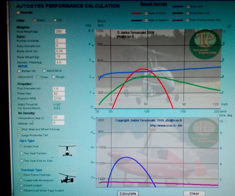

Нижняя картинка. Ротор диаметром 5 метров, хордой 35 см, имеет те же обороты 500 в мин и обспечивает практически те же характеристики автожиру весом 250 кг на тех же скоростях. Пусть, вес лопасти 7 кг, центр вращения на 0.58 размаха лопасти, равнодействующая подьемной силы на 0.7 лопасти
125х07х2,5=218,75
7х(3,14х500/30)2x1.45/9.81=2833
218.75/2833=0.077 Конусность получилось не то что больше, а даже ровно такая же, а высота качельного болта даже меньше 0,077х145=11,1 см
Стало быть летать на "брошкиных элеронах" можно попробовать

Ошибка ! См. мою картинку Н =262.5/3400= 0,077м. Это высота качельного болта - 77мм.
С более широкой хордой лопасть имеет меньшие обороты -350. Если выставить угол установки (4град.) меньше, тогда раскрутится и до 500, но Су -маленький и качество низкое будет, смысла нет.
Извините конечно, но кгс делить на кгс, каким образом миллиметры получили? Я думал, это разложение сил , соотношение, тригонометрическая функция.
Это из уравнения моментов из точки пересечения лопастей. Кгс подьемной силы и центробежки сокращаются, радиус в метрах остается.
