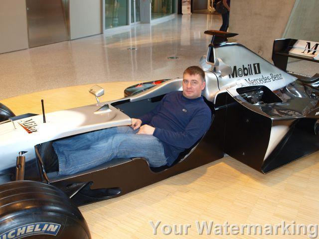

На формуле 1(и прочих гонках формулы)   скорости  больше чем в СЛА и ударные нагрузки при аварии тоже
пилот сидит так. Убиваются и травмируются оч редко

А причем тут F1? Там сейчас ничего не деформируется вообще. Угольный кокпит выдерживает больше, чем биологическое содержимое. Форма диктуется аэродинамикой и регламентом.
    47,5 КБ · Просмотры: 110
Деформируется то, что окружает капсулу
Бред!
Уголь не деформируется практически. Он или ломается или держит. Обвес кокпита отлетает вмиг как бумажный. Он расчитан на работу в гонке, ну может + путешествия по поребрикам, а не на крэши.
Все спасение на  касательное действие сил и зоны безопасности. А так же затянутые ремни и ложемент, подогнанный снизу по телу.
