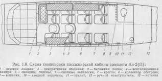

В пассажирской версии Ан-2 брал 14 пассажиров, а не 9. С ТВД он воьзмет не меньше.

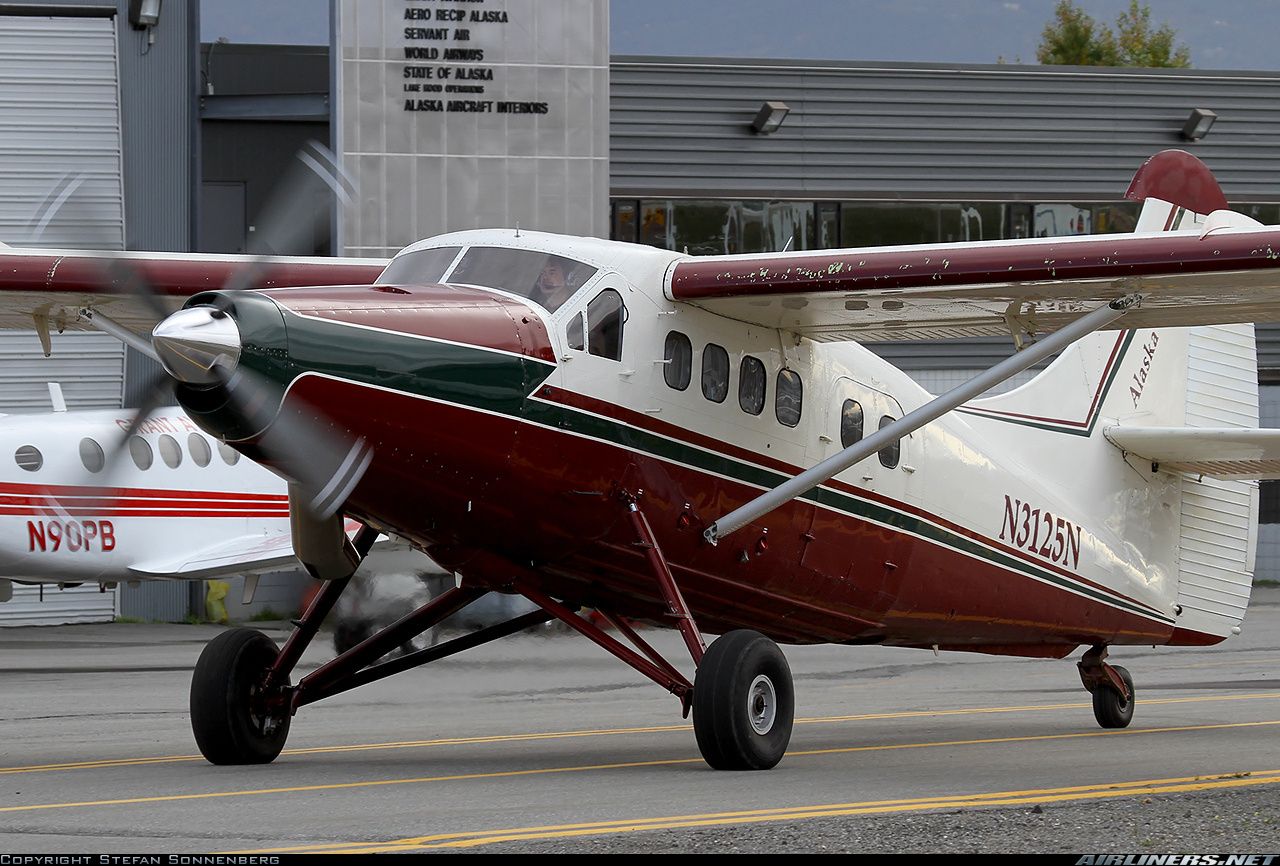

Вернёмся к теме ветки. Как там поживает создание Турбо Бивера?
И это ближе к DHC-3 Otter?
“Новый самолёт DHC-3 «Оттер» был предназначен для выполнения тех же задач, что и его предшественник «Бивер», но был значительно больше по габаритам и имел грузоподъёмность более тонны (Beaver обычно называли «полутонным грузовиком»).
Otter сконструирован по той же схеме, что и DHC2 Beaver, но имеет более длинный фюзеляж, больший размах крыла и массу. Кабина вмещает 10-11 пассажиров”

Не знаю можно или нет, но в РЛЭ Ан-2 14 пасс., а у Рысачка 10 пасс.
АН-2М имел штатные16 кресел (не откидные лавки..) . Пассажиры сидели лицом друг к другу..
