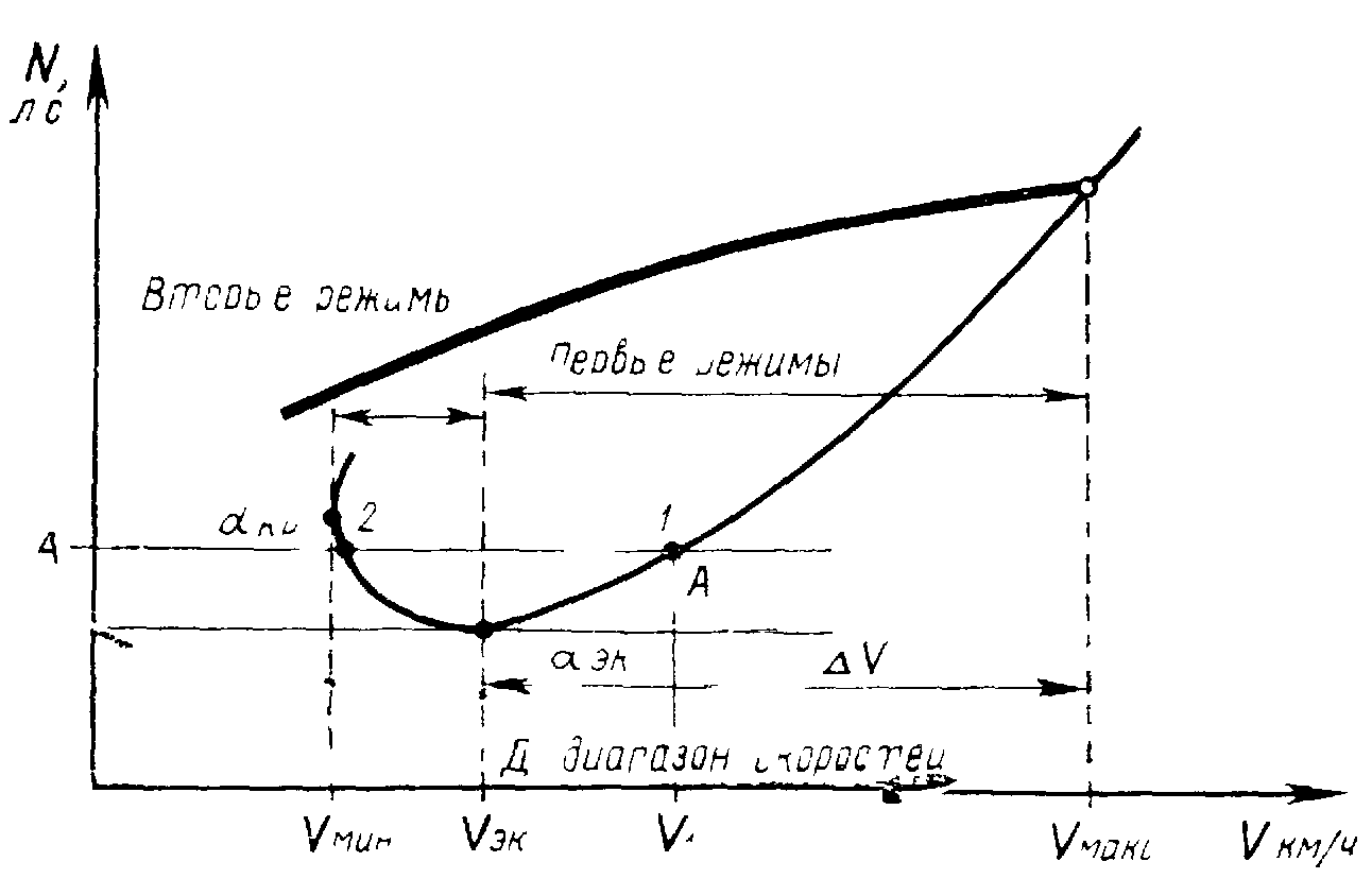

"...Парашютирование - это не второй режим , и не полет..." .
Вы где и у кого аэродинамику изучали, а? Просто интереса для вопрос...
Вдогонку...
Если вы такой спец в аэродинамике, то покажите нам ГДЕ на кривой потребной мощности находится режим парашютирования при моторном снижении (про которое толкует тут FLY 116). В какой её зоне...

Alex_520 .. Меня учили аэродинамике явно не как вас . Для меня парашютирование самолета - это падение (движение) на закритических углах атаки , только без вращения , по сути тот же штопор ( или пред штопор ) . Вероятно здесь некоторые путают парашютирование и полет на минимальной скорости . Я здесь уже писал , что сам применяю парашютирование на посадке -- срывая самолет на высоте 0,5 метра , и никогда при этом не будет ни козла , и пробежка минимальна
Вся наша команда отметила только одно-редкостная козлина этот второй пилот.
Ну, значит точно я был. Характер не пропьёшь...
Alex_520 .. Меня учили аэродинамике явно не как вас.
Для меня парашютирование самолета - это падение (движение) на закритических углах атаки, только без вращения , по сути тот же штопор ( или пред штопор ) . Вероятно здесь некоторые путают парашютирование и полет на минимальной скорости. Я здесь уже писал, что сам применяю парашютирование на посадке -- срывая самолет на высоте 0,5 метра , и никогда при этом не будет ни козла , и пробежка минимальна.
Ну, значит плохо вас учили. Не разъяснили самых азов (по кривым Жуковского). Сочувствую...
Полёт на втором режиме при моторном снижении и есть парашютирование. И вы его используете перед самым касанием земли. Дойди вы до этого режима на метр-полтора выше - основные стойки в крыло уйдут при посадочном ударе...

Кривые Жуковского вообще-то составлены ДЛЯ ГОРИЗОНТАЛЬНОГО полёта.
Если располагаемая мощность будет меньше потребной - даже при работающем на взлётном режиме движке самолёт будет снижаться. На выбранном угле атаки....
Попробуйте эту "плётку" на том же АН-2. А потом отремонтируйте его за свой счёт. Чувствуется, что летаете вы только на достаточно лёгкой технике, которая имеет бОльшие запасы прочности. И на этом видео летают далеко не новички, а профессионалы высочайшей пробы. На свой страх и риск...
А как же планер.у него ведь нет располагаемой мощности?
А для безмоторного полёта кривые Жуковского (по мощностям) не годятся.
Там есть кривая Жуковского для безмоторного полёта. Те же яйца, только в профиль...
Ибо и кривая потребной тяги, и кривая для безмоторного полёта строятся из поляры планера самолёта. Исходные данные одни и те же...
Alex_520 ... Вся заковыка в терминах . Есть такое даже упражнение на як-52 - парашютирование с тягой , все сходится ... только это уже не 2-ой режим , а за его пределами , так как крыло не создает подъемную силу ( или резкое ее падение из за срыва ) - компенсация утраты подъемной силы за счет дельта Р ( при условии положительного тангажа ) .. Если рассматривать полет ракеты , то можно и дальше продолжать прения
А разве планер не может по инерции лететь.как самолет?
Для инерции нужно уравнение, при котором тяга воздушного винта равна лобовому сопротивлению планера самолёта. У планера эту тягу заменяет горизонтальная составляющая полной аэродинамической силы (которая перпендикулярна хорде крыла). Именно поэтому планер ВСЕГДА идёт со снижением (при отсутствии восходящих потоков, естественно)...
Могу вам только посочувствовать. И порекомендовать ЗАНОВО попробовать разобраться в самых основах аэродинамики. Чтобы не пороть такую чушь. Ничего личного - извините!
