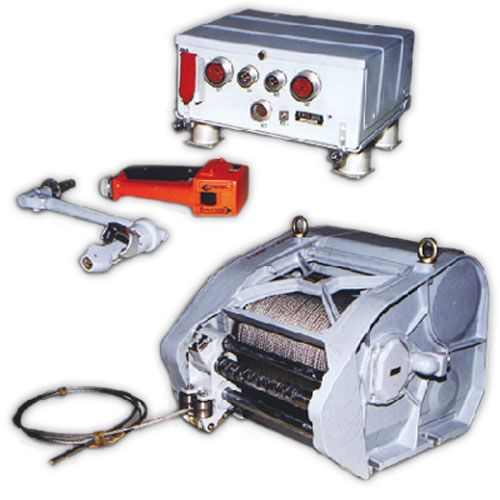

Система лебедочная грузовая предназначена для погрузки и разгрузки грузов и подъема и опускания людей (не более 2 человек) в режиме зависания летательных аппаратов на высоте до 50 метров.
Работает в четырехскоростном режиме с плавным переключением скорости. Переключение скоростей осуществляется пультом управления путем плавного нажатия на рычаг переключения скоростей.
В состав системы входят:
электролебедка;
коробка управления;
пульт управления;
ручка РРП;
три каната - один на лебедке, два запасных.
Электролебедка снабжена фрикционной муфтой, предохраняющей редуктор от поломки, а электро- двигатели – от короткого замыкания при чрезмер- ной, но непродолжительной перегрузке на канате. Электролебедка имеет также редуктор подтяга, осуществляющий подтяг каната при выпуске и уборке без нагрузки.
ТЕХНИЧЕСКИЕ ХАРАКТЕРИСТИКИ:
Напряжение питания постоянного тока, В 27
Напряжение питания переменного тока частотой 400 Гц, В 200
Грузоподъемность, кг 300
Длина каната, м 60
Диаметр каната, мм 5
Нагрузка на канате, Н (кгс) 2940 (300)
Скорость перемещения груза при уборке каната максимальная, м/с 1,4
Скорость перемещения груза при уборке каната минимальная, м/с 0,3
Скорость перемещения груза при выпуске каната, м/с 2,0
Скорость перемещения груза при выпуске каната, м/с 0,5
Масса не более, кг 78,25
Габаритные размеры лебедки, мм 340х410х470
