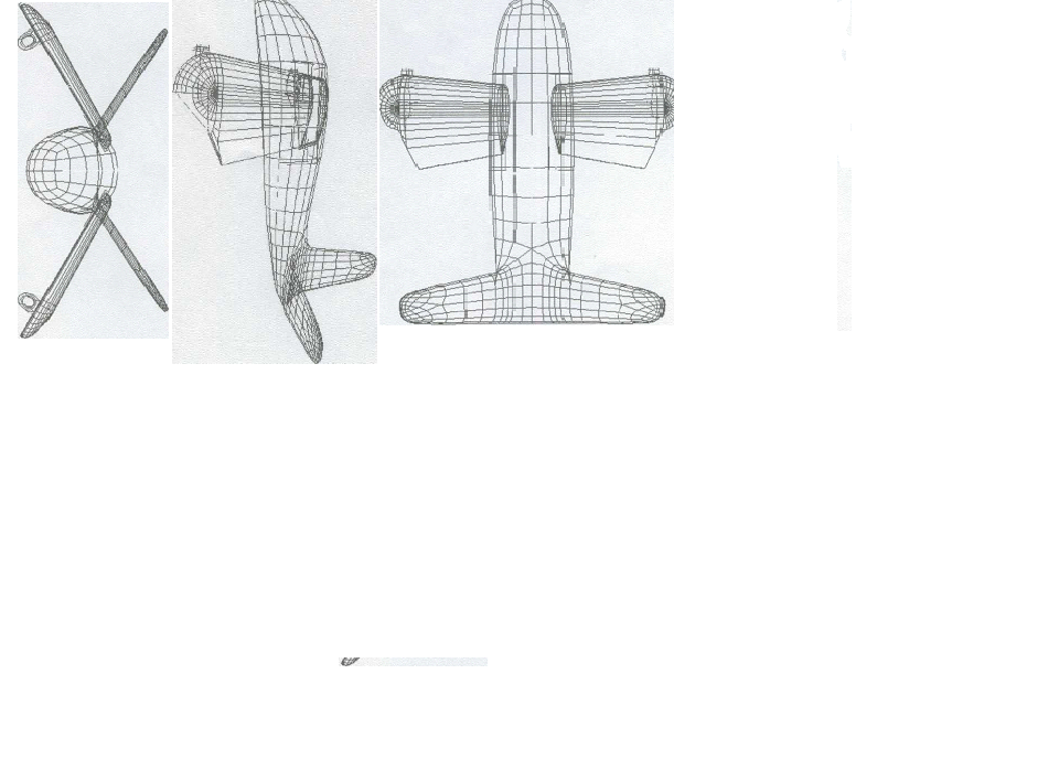

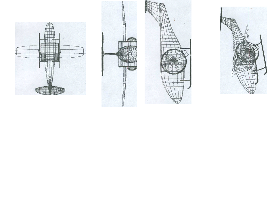

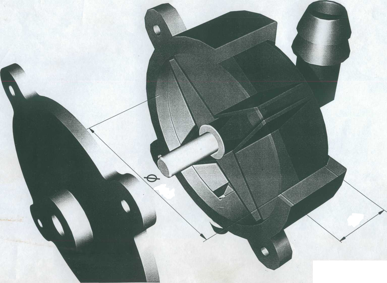

Уважаемые господа! Общество содействия изобретениям предлагает к обсуждению концепт летательного аппарата с центробежным движителем (два альтернативных варианта дислокации?!) и способом конвертации режимов : вертикального взлета посадки, горизонтального полета, торможения - путем использования подвижной (вращающеся в сегменте 200- 260 градусов) части улиткообразного корпуса движителя. На изображениях : 1. Примерный вид движителя с пустотелыми лопастями.2 ЛА с расположением движителя на корпусе. 3. ЛА с расположением  движителей  на концах крыльев :

Да я сам не очень понял. Вроде предложенно использовать сужающийся(конфузорный) межлопаточный канал как "более аэродинамически эффективный"(?), но на первой картинке видно, что диффузорные каналы никуда не делись(между самими лопатками), или их задействовать не предполагается? Вообщем хрень непонятная. :-?
Я тока щас разглядел эти лопатки.
Их четыре, канал в них прямоугольной формы, канал сужается от вала к концу.
Огромные межлопаточные сектора.
Если увеличивать кол-во лопаток, площадь сечения канала у комля будет уменьшаться.
Дальше анализировать пока не хочется.
Пока получается бред какой-то.

Во-во. Тем паче, что, если очень хочется, можно конфузорным сделать межлопаточный канал и в "нормальном" ЦБ-компрессоре. По меньшей мере теоритически. 😉
Мне просто интересно, каков выигрыш от этого и чем он обусловлен. Давление явно будет меньше, следовательно, должна возрасти скорость потока(при равных расходах)= увеличение потерь на трение. Весь прям в озадачинии. :🙂
Наверное эти межлопаточные пространства будут загерметизированы, лопаточные каналы на выходе будут наверное обьеденены кольцевым коллектором, ...

Слава, для специалистов из того "Общества Содействия", видимо, общепринятый метод сужения каналов показался слишком примитивным.
Им нужны революционные сложности.
И главный их приоритет, видимо, это возможность изготовления такого "насоса"  болгаркоаргоносварочноалюминиевоголистовым методом.
В общем без необходимости сверхточной отливки деталей.
Уже невооруженным взглядом видно, что члены того общества явно малограмотны в области авиационных лопаточных компрессоров,.

Я извиняюсь, что разместил эту конструкцию насоса. Конечно же это, устаревший прототип. Через диффузорные межлопаточные каналы - воздух не проходит - т.е. они не задействуются, и выходное сопло выполнено не как конфузор, а как диффузор. В чем главные преимущества :
1. Значительно более простая схема конвертации режимов вертикального взлета/ посадки, горизонтального полета, моневрирования, торможения. Это происходит за счет подвижности кожуха. Управление всеми режимами полета - значительно упрощаются. Надеюсь Вы поняли как - объяснять не надо.
2. ЦБ воздушный движитель создает тягу за счет разряжения - это более выгодный энергетический тип. Более выгодный по габаритам, размерам, т.е. по эффективности использования ометаемой лопастями площади. Сравним, например с вертолетным винтом в котором площадь несущей плоскости значительно меньше от ометаемой лопастями площади движителя.
3.По вопросам дислокации движителя на корпусе и на концах крыльев, тут думаю тоже понятно, есть плюсы и минусы .
Пока главный вопрос - жизнеспособность этой идеи в принципе.
