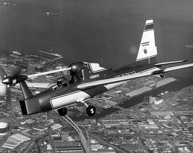

Любопытная компоновка ЛА.
053
Ворона российского региона.
Нестандартные задачи требут соответствующей компоновки ;D
Более подробно здесь:
http://www.quietaircraft.org/qt2qstarandx26.html

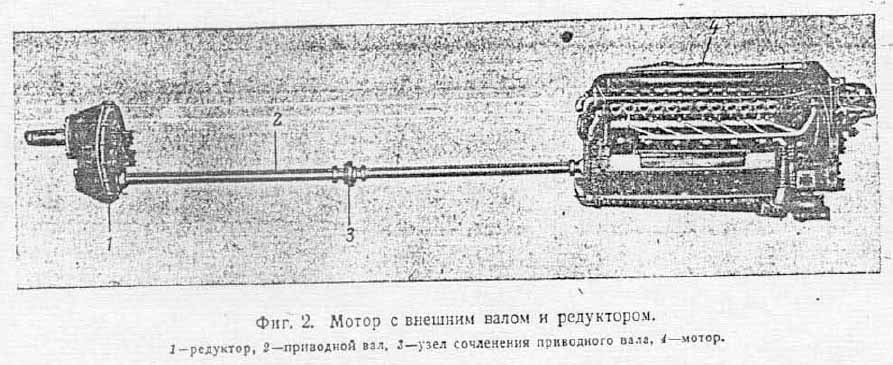

Знаменитый американский истрибитель времен II Мировой войны "Аэрокобра " имел схожую компоновку- двигатель находился за спиной пилота, под ногами которого проходил вал привода воздушного винта...

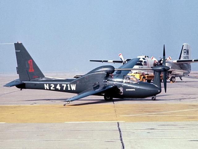

А в чем суть "нестандартной задачи" ?
В короткие сроки создать низковысотный малошумный ночной самолёт-разведчик.
Исходя из задачи использовали готовый серийный ЛА.
Причём планер, ввиду его высокого аэродинамического качества, что позволяло использовать менее мощный, и соответственно шумный двигатель.
Для снижения шума винт установили низкооборотный с максимально возможным диаметром, отсюда и такая своеобразная компоновка.
Аппарат получился удачный, было построено полтора десятка, что для решения такой узкоспециальной задачи достаточно много.
В мирной жизни использовался против браконьеров и контрабандистов, и для исследовательских целей.
Самолётик вполне подходит для зачисления в ряды первой партизанской ;D
А если серьёзно, то идея с  низкооборотным винтом большого диаметра вполне себе может быть востребована для самолёта с высокими ВПХ.
