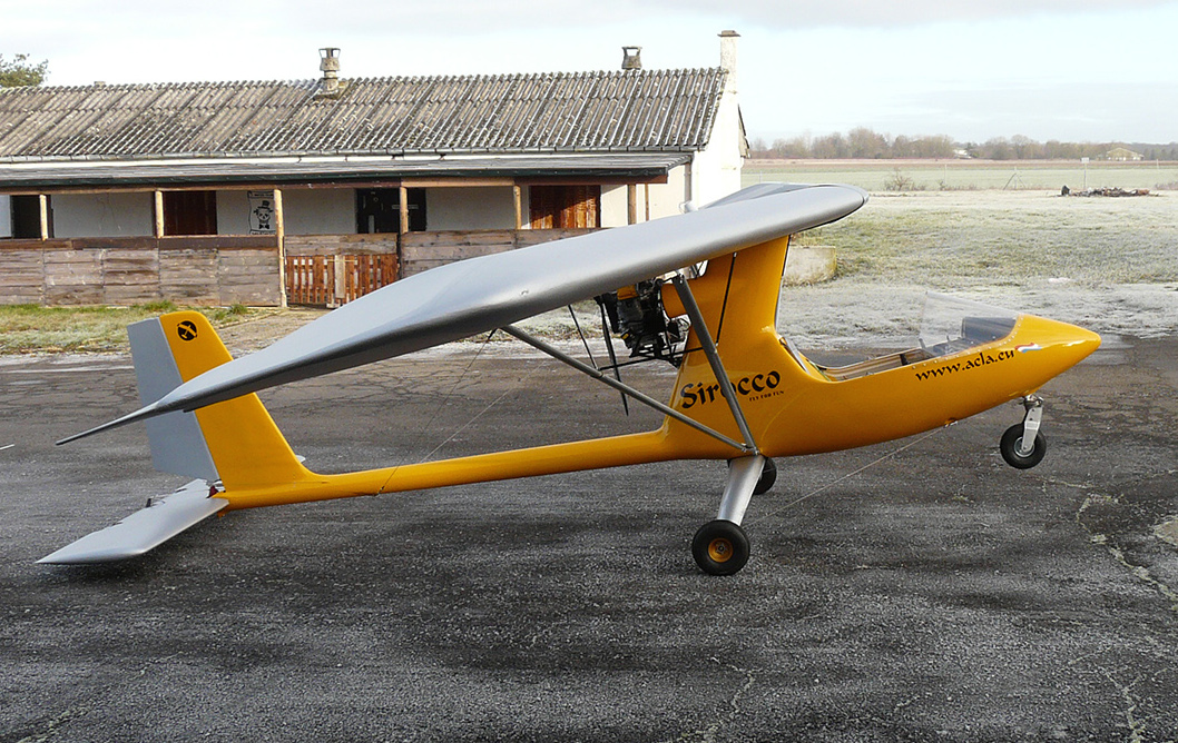

из относительных ултралайтов с такими моторами мне известен Sirocco NG- но с правильным крылом
из безотносительных- Aerolite-103, при том что абсолютное большинство их с двухтактниками
