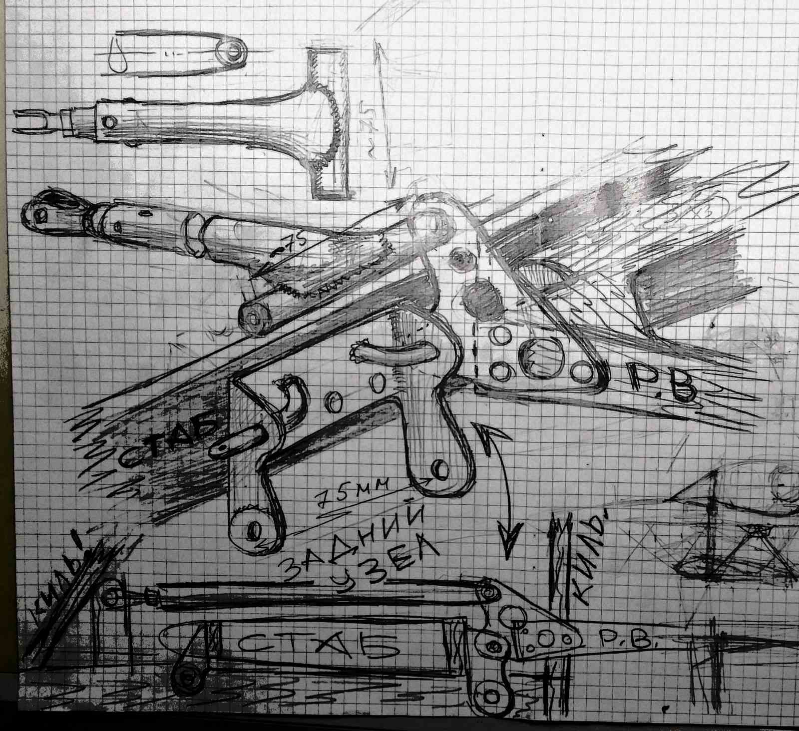

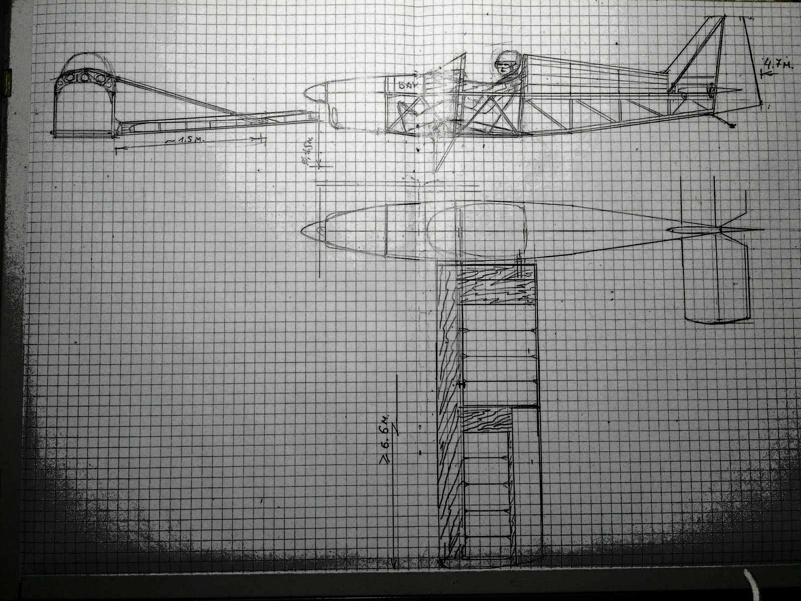

От второго шпангоута практически без изменения от оригинала. Не считая места в районе заднего лонжерона киля, он отодвинут для установки одной качалки на два пера РВ.
За счёт подкоса, убирается мошный центроплан и также я убрал заднюю стенку крыла , сместив задний узел крепления консоли к третьему шпангоуту. Собрав в силовом элементе
узлы навески консолей и кронштейн качалки РВ и крепление спинки..
Подкос поднял максимально чтоб стоял под бОльшим углом. Пилон верхних узлов подкоса либо набираются из реек с бобышками и с двух сторон 3мм фанера, либо просто 30 мм фанера с насверлеными окнами приборов.
Да, и сама сборка фюза как на Максе, без косынок, а сплошной полосой 3 мм фанеры и заужеными в сечении шпангоутами и раскосами. Это также даёт возможность уменьшить сечение лонжеронов и придавая им устойчивость при перегрузках и чистой поверхности при обтяжке тряпочкой.
Вот лучше бы крыло с сужение сделать, небольшим 1,3.. 1,5.
И масса меньше и сопротивление меньше, не так много нервюр тут.
А обратный подкос на малой высоте может быть и тяжелее, чем свободонесущий, Т. К. Критические напряжения потери устойчивости малые будут и толщину подкоса большой придётся делать или диаметр.
Там две формулы можно и посчитать.
Местная и общая потеря устойчивости для трубы, когда равны, то хорошо (местная и общая).
Все правильно Алексей пишет , подкосу пофиг будет как крыло заделано консольно или шарнирно , оно просто начнет прогибаться и подкос вынужден брать все 100% т.к ему не куда деться он абсолютно жесткий.Тогда зачем огород городить консольно заделать крыло и еще подкос ставить.Это не авиация будет.А скажем навес хоз постройки.А на арго и люси еще раньше писал если подкос сверху сделать будет очень простой конструктивно самолет,только не дай бог подкос потеряет устойчивость.

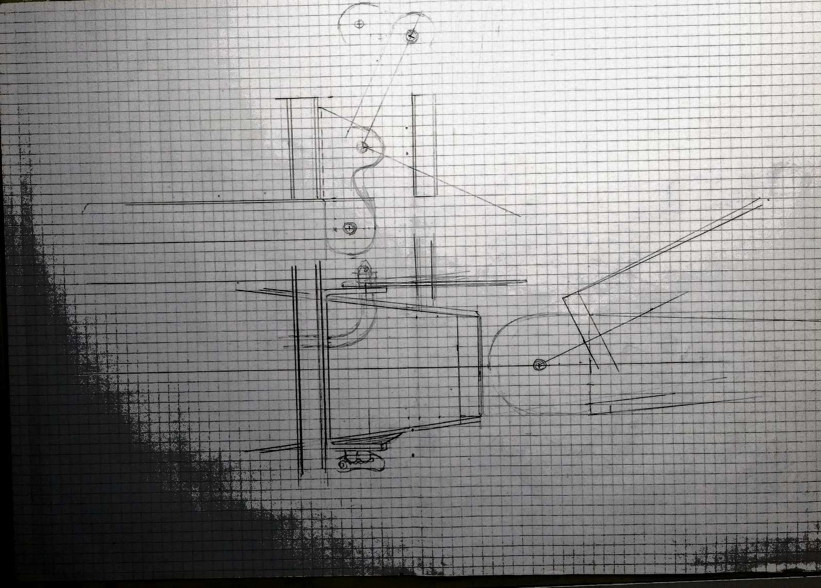

Навеска и одна тяга на оба РВ.
На рисунке одно перо РВ условно не показано.
При такой конфигурации задний лонжерон киля смещён назад с 460..на 500 мм с оригинала.,также смещена качалка на РВ за передний лонжерон киля. Открывается доступ к самой качалке,тогда как раньше она стояла под гаргротом. Сейчас на виду с одной регулеровкой и короткой одной тягой.
Здесь используется стандартные узлы и сама технология, она достаточна простая. С единственной разницей что узлы развёрнуты ушами внаружу и на заднем совмещены на одном узлу и навеска стаба и РВ. Плюс в этом ещё и то что не нужно разрезать фанеру под ушки крепления стаба.

Есть вариант и с ЧИСТЫМ ПОДКОСНЫМ КРЫЛОМ и ЧИСТОЕ СВОБОДНОНЕСУЩЕЕ КРЫЛО. Про совмещение забываем как страшный сон и не вспоминаем

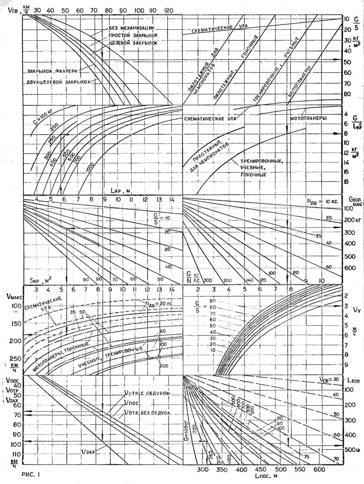

Господа самолётсроители, ну так нельзя, почитайте уже учебники. Кто-то построит такое и потом убьется, или продаст кому с тем же результатом. Вот для наглядности картинка, некоторым она очень поможет.
