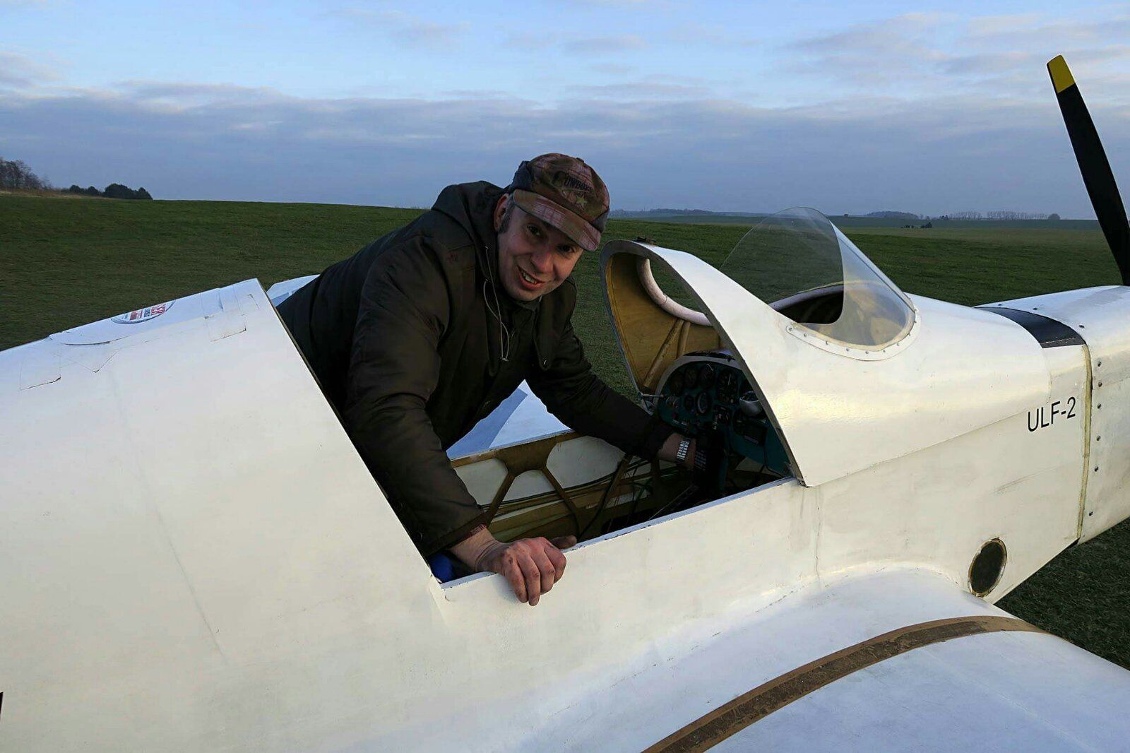

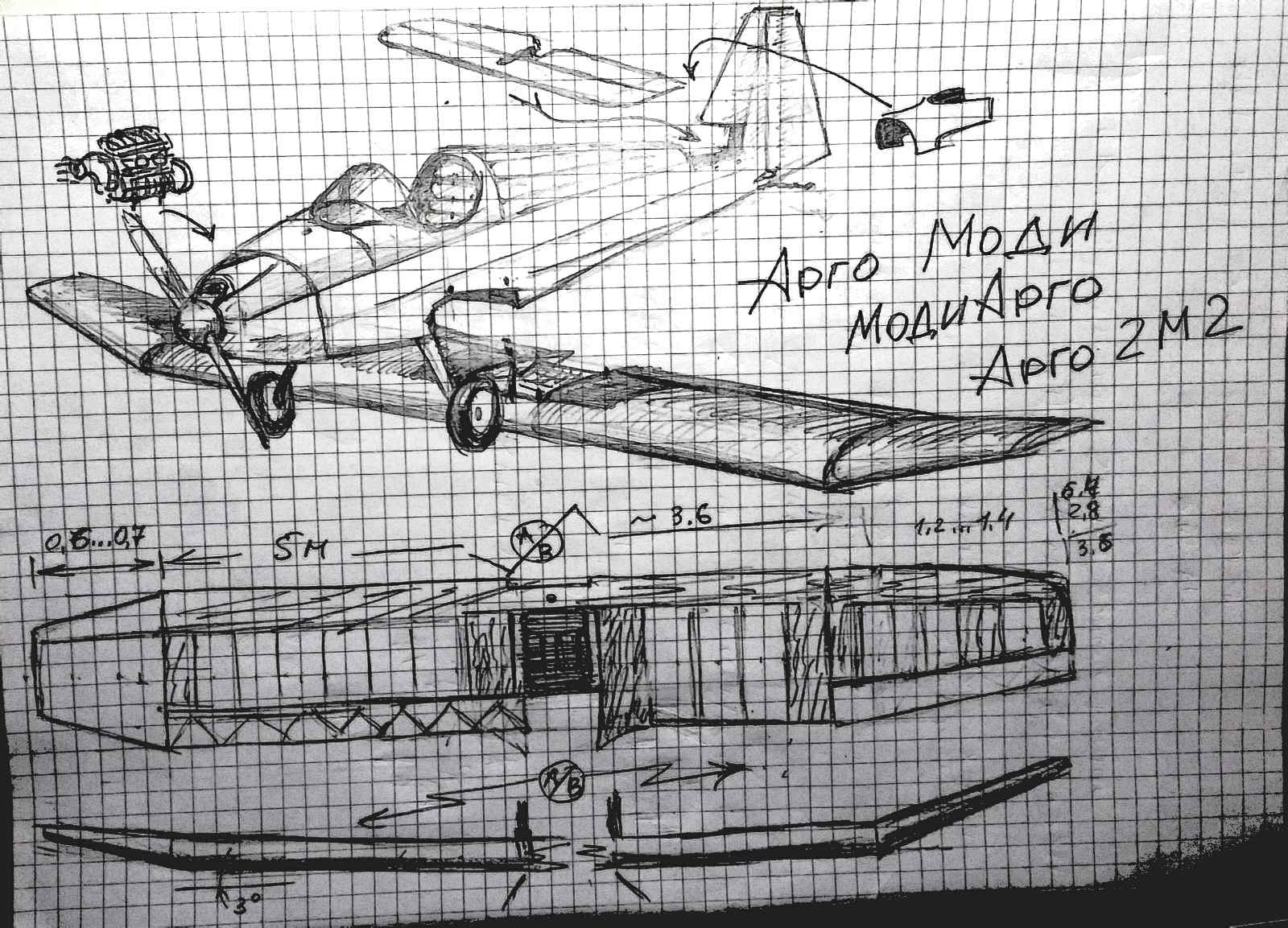

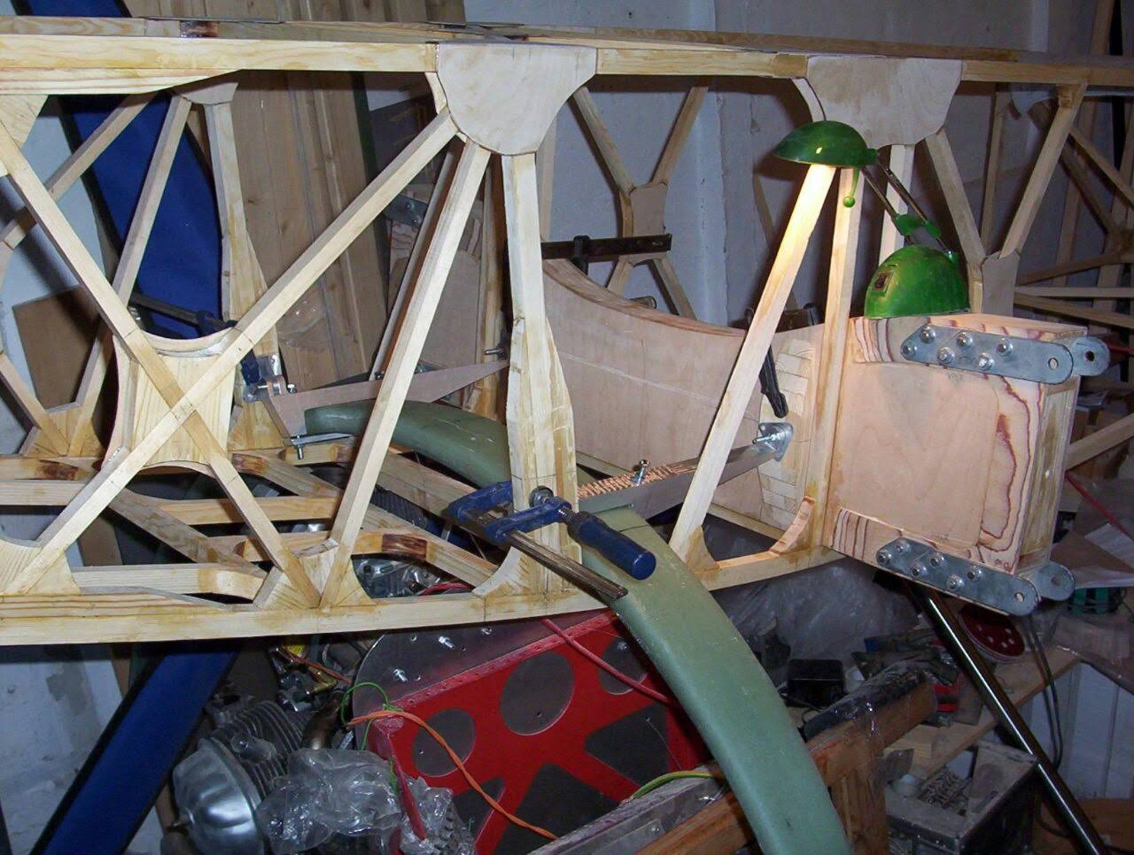

Привет Аурелий.
Вполне здраво, можно и 1,5мм. Но также можно и вообще без фанеры. Ульф 2 не легче Арго, летает почти на тех же скоростях, но весь на раскосах и более того, не обклеен даже снутри пенопластом и стеклом)), как сделано на Арго, а это тоже вес. Тем более если считать что чаще ставят 3-х мм фанеру вместо 2..... 2,5 мм не говоря о 1,5 мм)).... Потому что легче найти 3 мм 🙂 😉

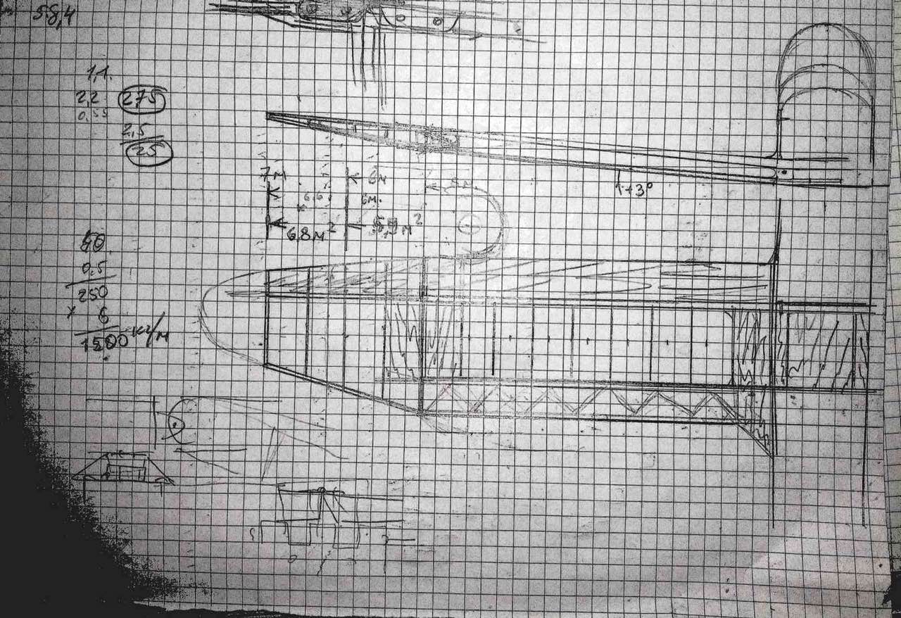

По крылу.
Пересматривал и примерно подсчитывал разницу весов и трудоёмкости между Аргошным крылом и типа того что нарисовал и даже подкосным. Интересно что подкосный легче от Аргошного разницей имеет от 4.. 5кг, правда при этом 4... 5×1,5g. И практически столько же весит крыло как нарисовал, а это типа Друин, Джодель,, Миникэб. Только основные узлы Арго весят 16×250... 300гр=~5... 5,4кг, не считая болтов. И при увелличении размаха путём увеличении размаха центроплана увеличивается только на фанере почти 1,5... 2кг, ведь ногами нужно как то наступать и также укрепить наружные нервюры центроплана и это не говоря о более толстом лонжероне центроплана.
Всё нет времени засесть за чертёжики.
Вот черновик. Как бы мысли в слух)).
Показан размах чистого крыла -5 м и сьёмных законцовок. Они могут быть разных размеров. И в 0,25м для резвых полётов с перегрузками+5,... 5,5×1,5. Для крейсера или учебки разного размаха от 0,5 м.... 1,0 м и более с перегрузками 3,8... 4,5×1,5g. Конечно они могут отличатся и формой типа элипс,трапеция и также и V-образностью. Видно что и этим самым меняются и удлинения от 5... 5,5 до 7... 7,5.конечно же и площядь и отсюда и нагрузки на крыло. Но всё остаётся при неизменном центральном крыле.

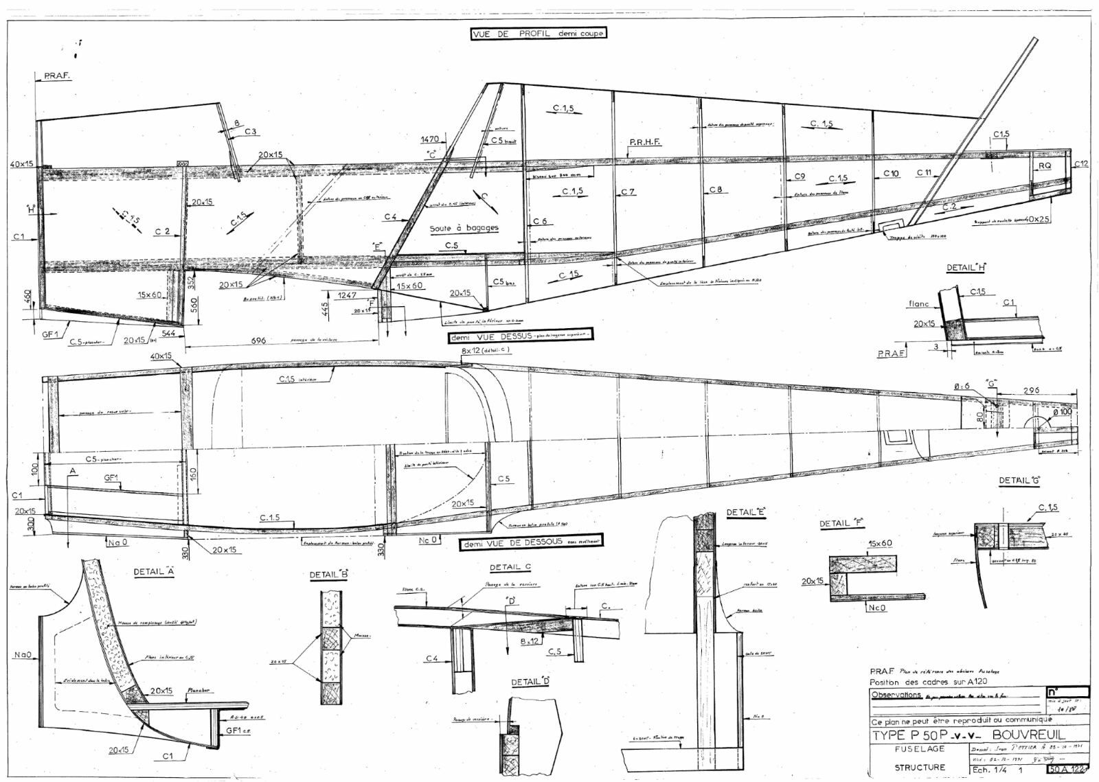

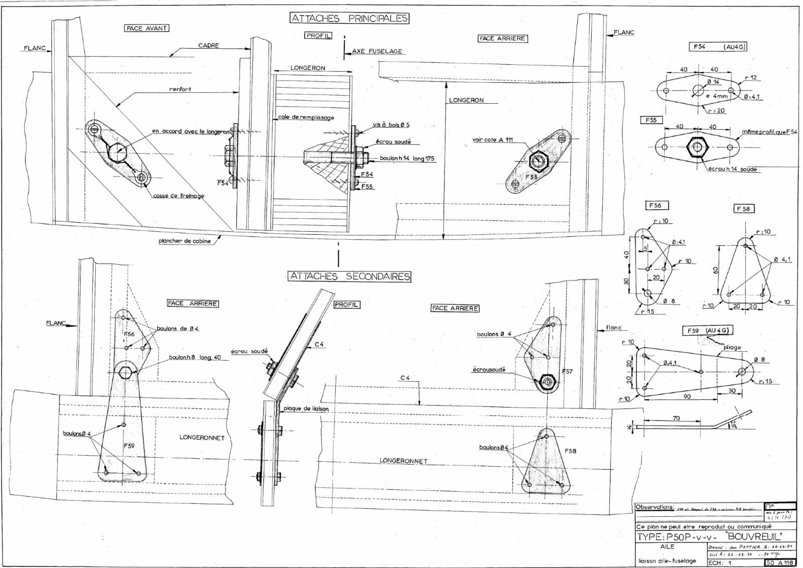

Цепляется крыло к фюзу как например на Бувриле
Мой приятель строит самолет именно с таким креплением крыла и несмотря на всю простоту этого решения достаточно тяжело устанавливать крыло т.к оно достаточно громоздкое и тяжелое, а установка даже вдвоем та ещё задачка. Кстати рекомендую стойки шасси делать на фюзеляже это в некоторой степени облегчит процесс.😉

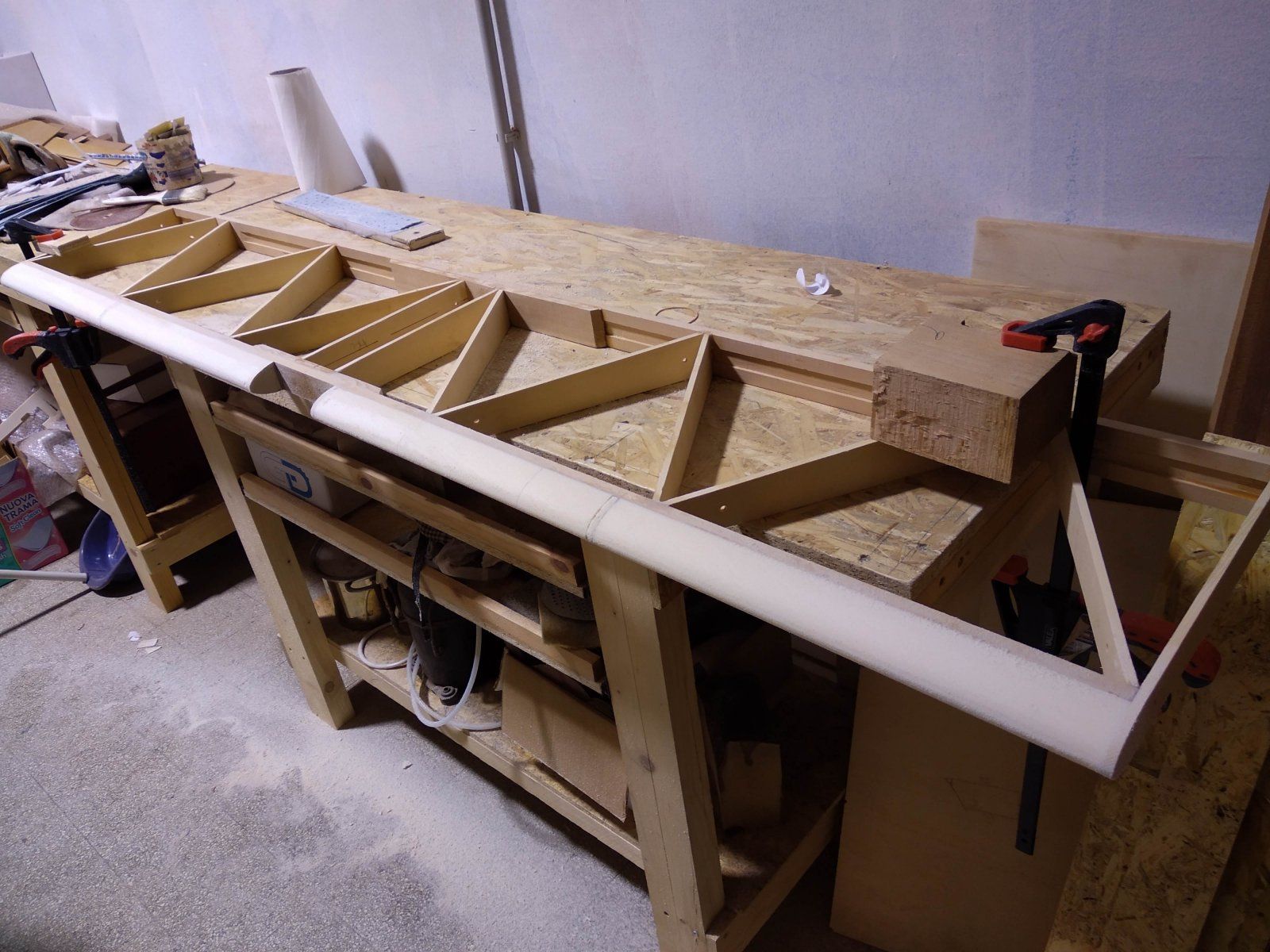

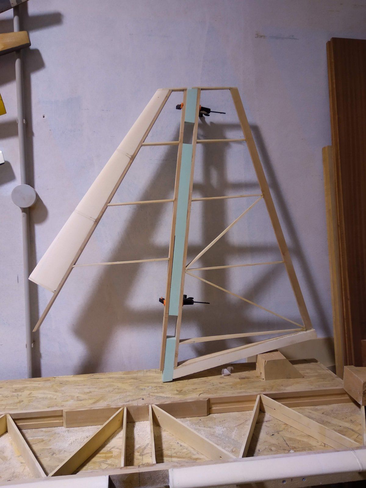

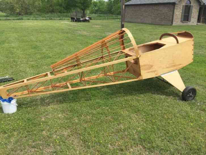

Вот на ульфе
конечно на такой борт можно уложить один стрингер и волн не видно от косынок и диагоналей и фюз обьёмнее...
Ну и козырный козырёк)) конечно он может быть и с побольшим проёмом и открыватся вбок....
Я об этом писал и рисовал пару километров назад)))

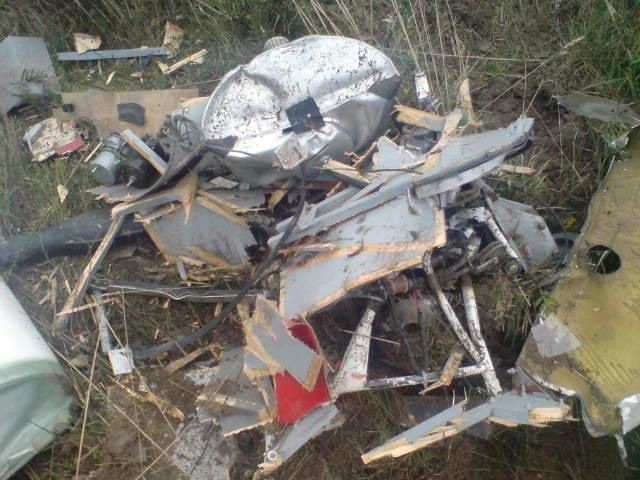

Для полета - да!
А для жесткой посадки?

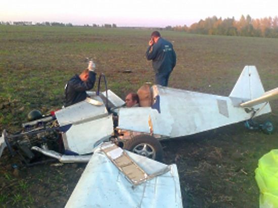

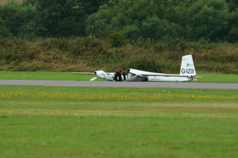

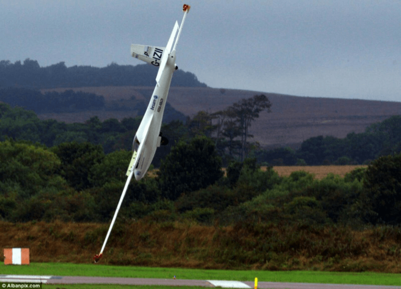

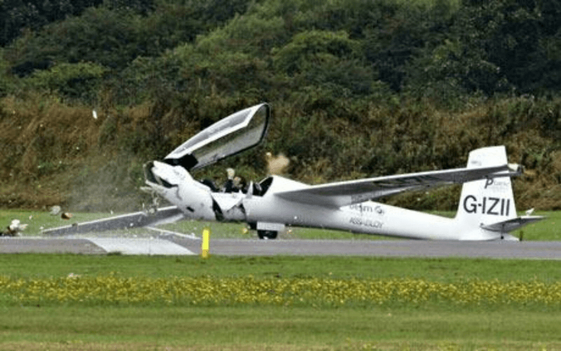

В сети есть видео, где американский тандем Квики сваливается в штопор на низкой высоте, и после пилот выходит на своих ногах. Капсула однако...
‪All About Aviation Experimental Aircraft Failed Landing Go Around Airplane Crash ‬ - YouTube
Похоже самолётик ловко так в штопор валится. Спассистему ему бы не помешала.
На какй высоте спассистему? Давайте ка лучьше катапультное кресло с Миг 29?! Оо, эт дело....

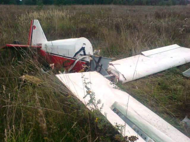

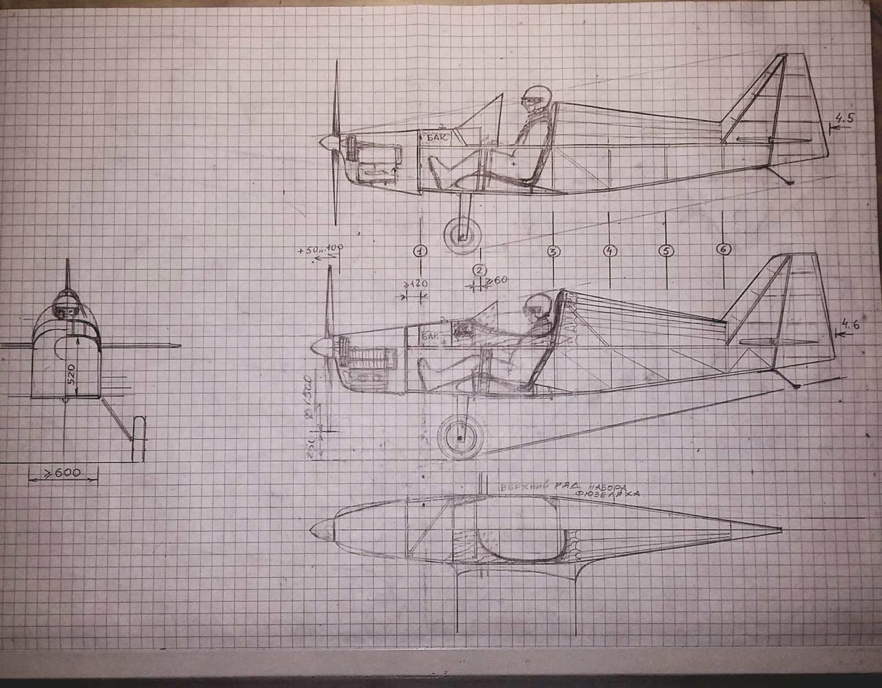

Капсула капсуле рознь.. И многое зависит от ситуаций. Кстати та квика сломалась там же где ломаются арго у приборки....
Поэтому пытаюсь донести что борта пр виде сверху должны быть закольцованы ввиде 8-ми граника или круга. Пример минимакса, корби. Просто наращивать сверху или снизу дополнительными рейками мало помощи, длина проёма остаётся неизменной. Необходимо уменьшить длину
Капсула тоже ломается, но в разных условиях поразному.
а еслиб выше...? Здесь аппарат взмыл перед землёй.
