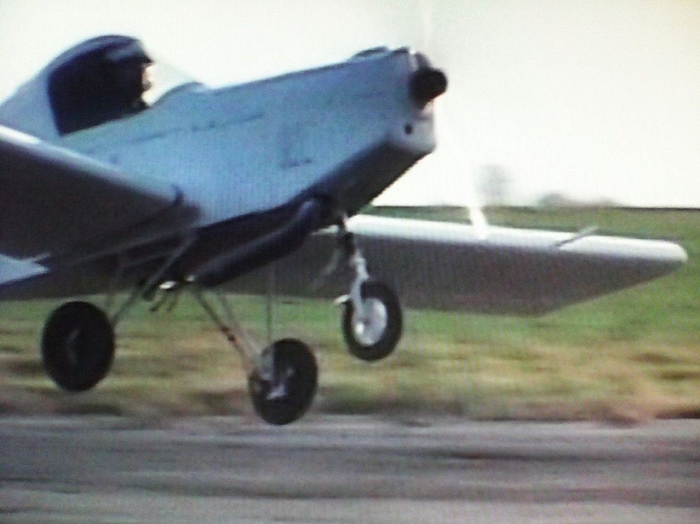

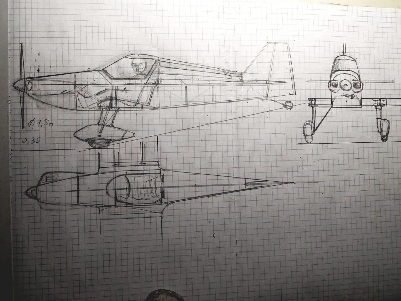

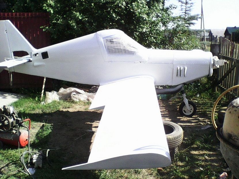

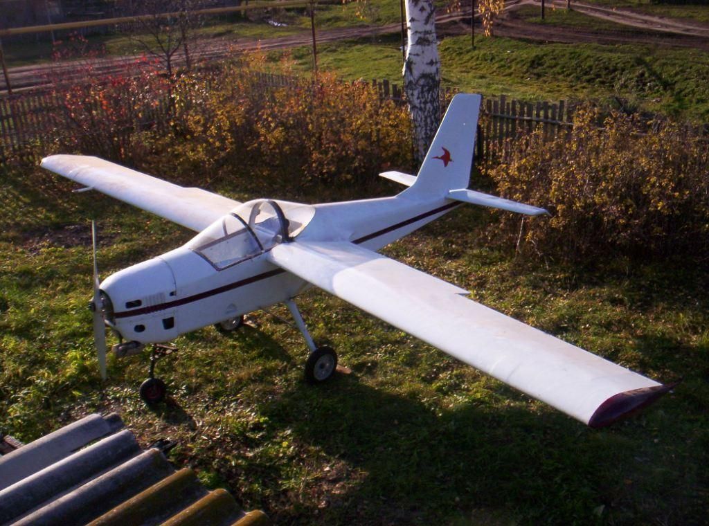

У меня был такой аппарат, жаль не довел до готовности, самолет Юнгерова. Да есть обтекаемые формы, мотор БУран, передняя стойка, обратная стреловидность, фонарь, и дуга безопасности, но для полета для души я бы полетел на Пчелке.
Разве можно военным лётчикам без соответствующей подготовки давать эти самолёты? Вспомните сколько самолётов побили лётчики испытатели на слётах в СССР? Автор летает, а испытатель ЛИИ не может. Как говорил Береговой, опыт опыту рознь, поставь в иные условия и опыт уже роли не играет, а то и вреден.
Пилот 737.очень рад за вас, что вы романтик и пилот. Но немного внимательности и наблюдательности вам немного нехватает. И пчёлка тоже разная бывает)). И самолёты разные бывают. Арго даже в первозданном виде совсем не пчёлка, хотя автор и брал за основу именно Арго.
Если внимательно прочитали бы, то написано... Варианты. В этом и прелесть умения и возможности вариации самолёта. Согласны?. Я тоже люблю открытые кабины, но если есть возможность и иииии, как художник художнику по секрету, люблю шоб крассссива.)).

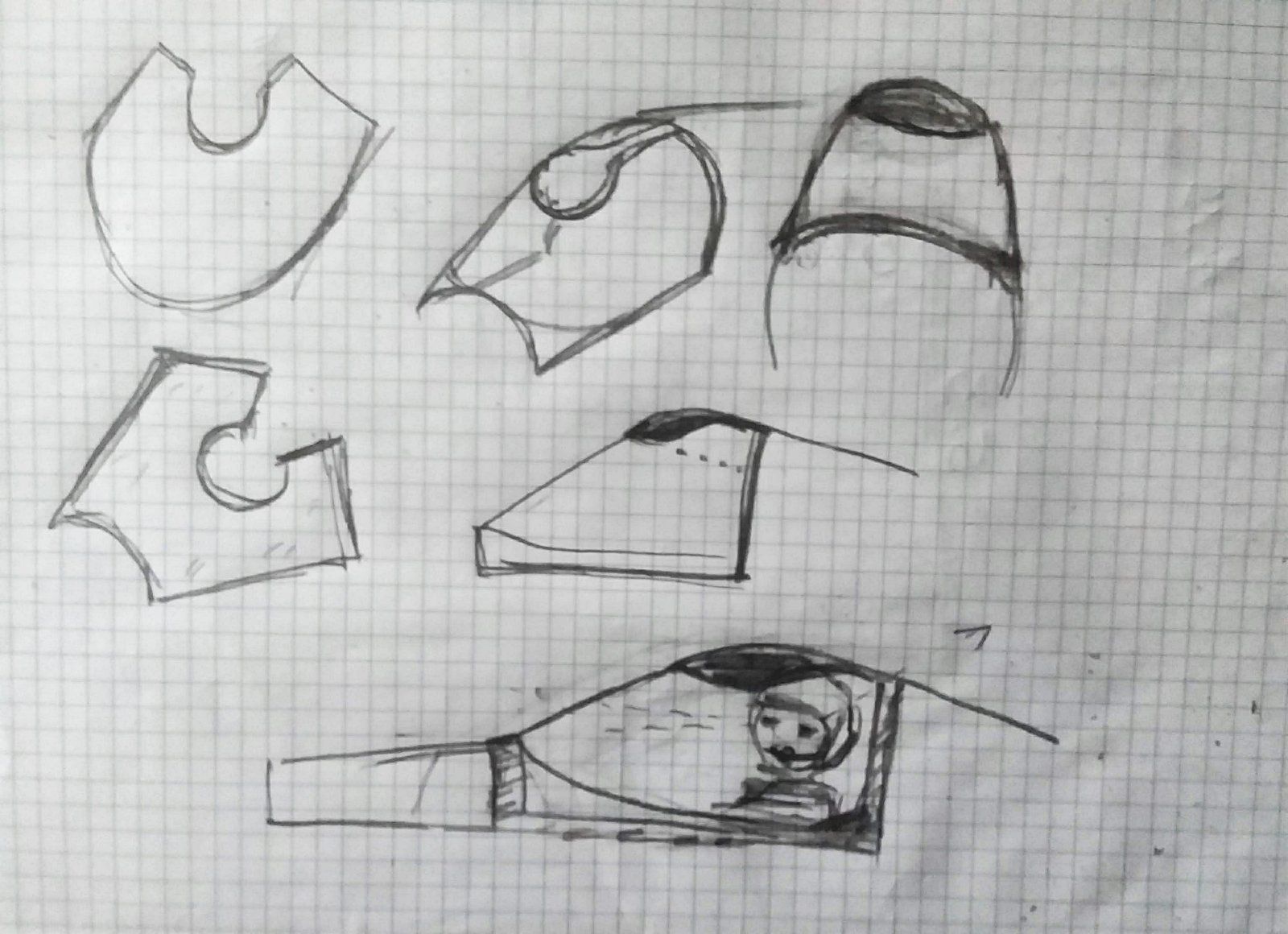

Что-то эти картинки очень сильно мне напоминают .!!!!!

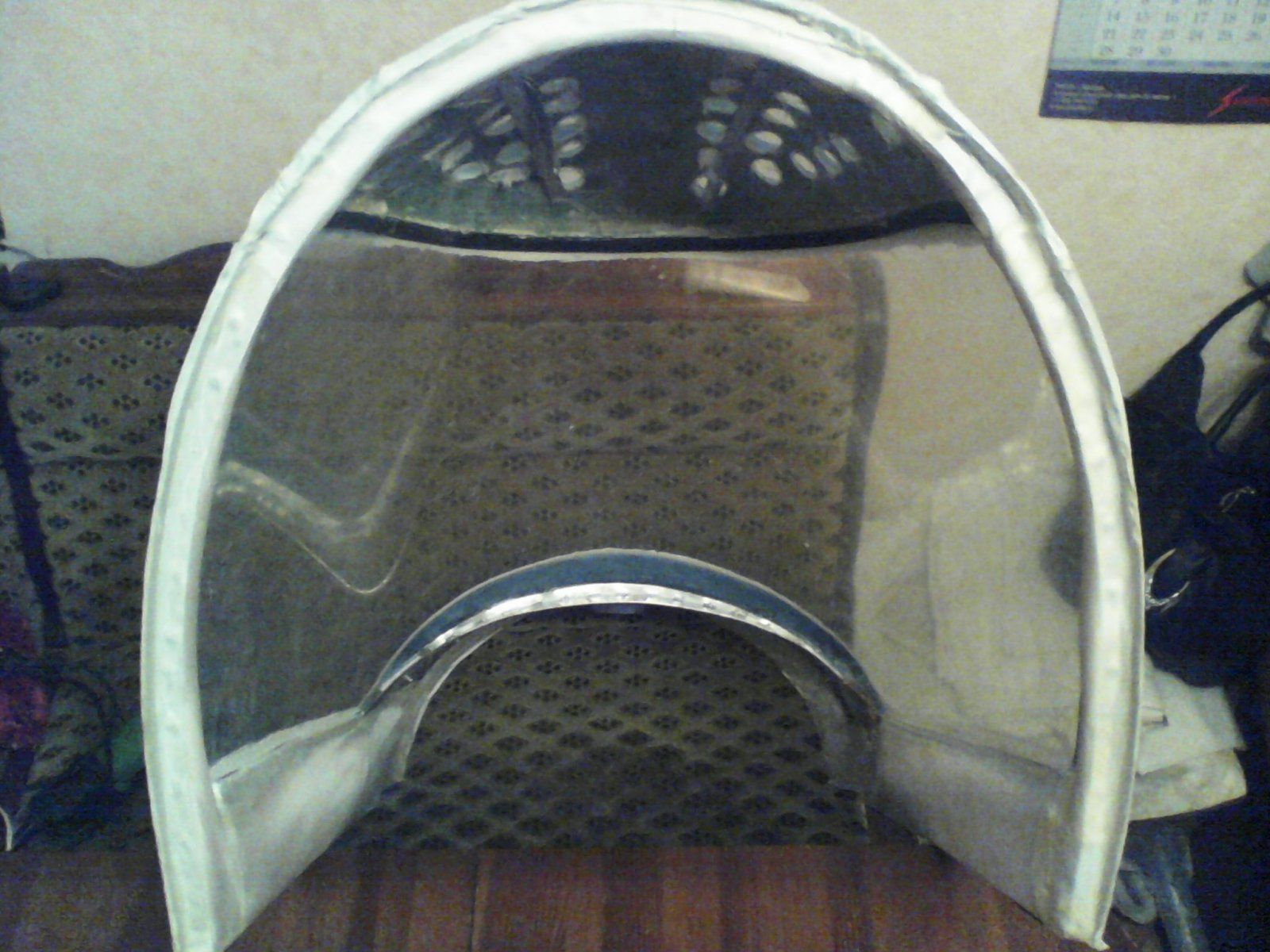

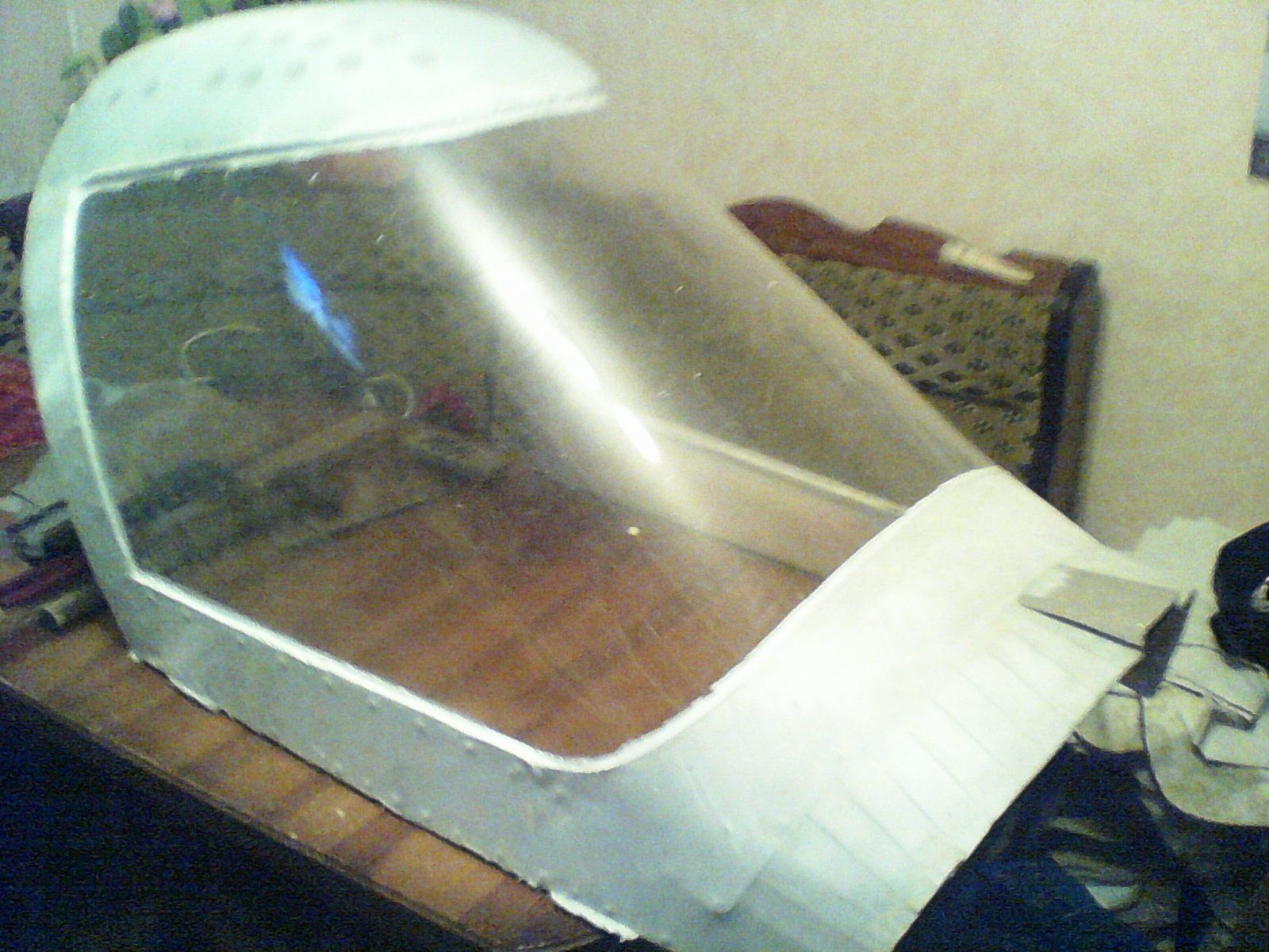

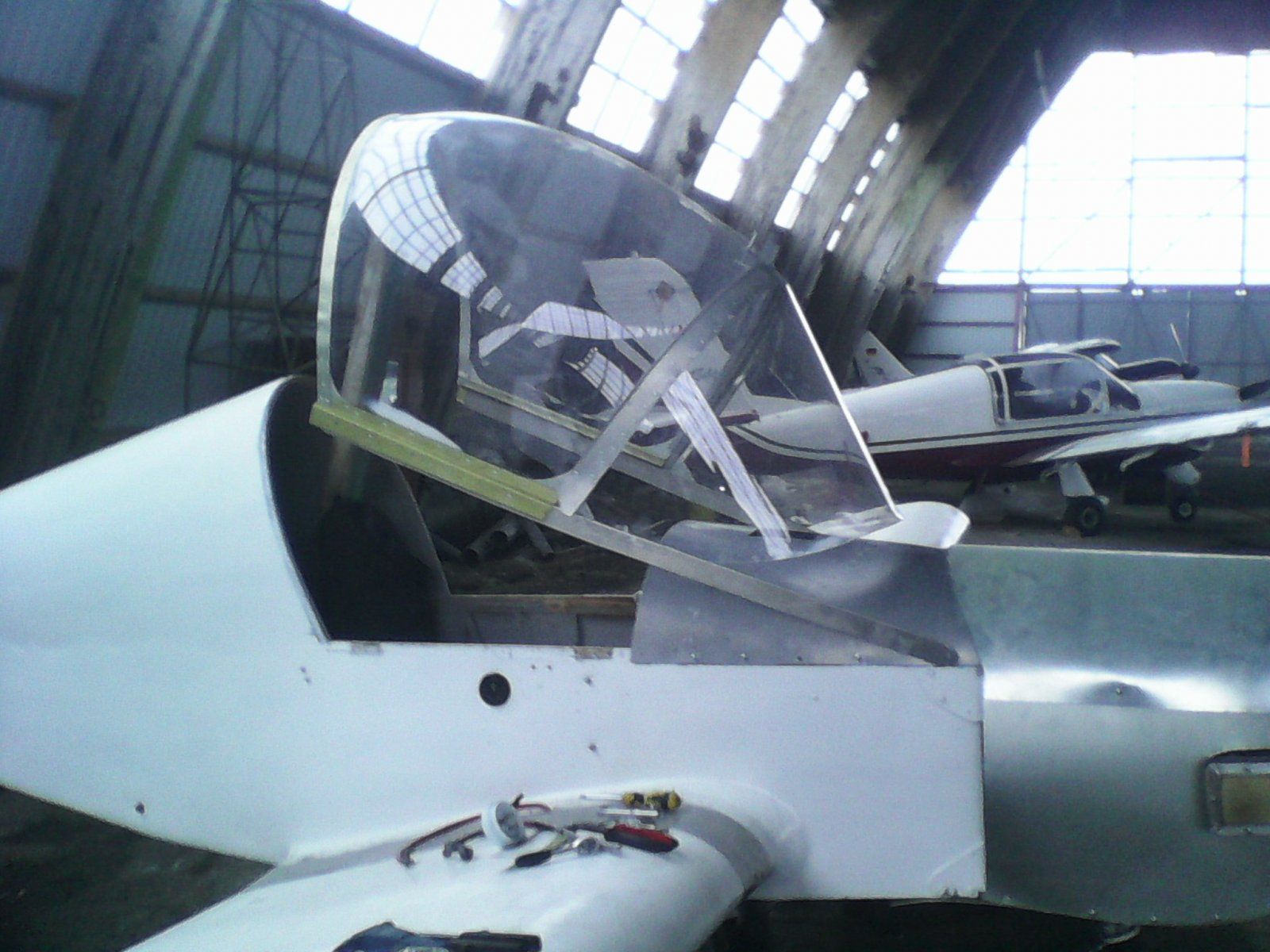

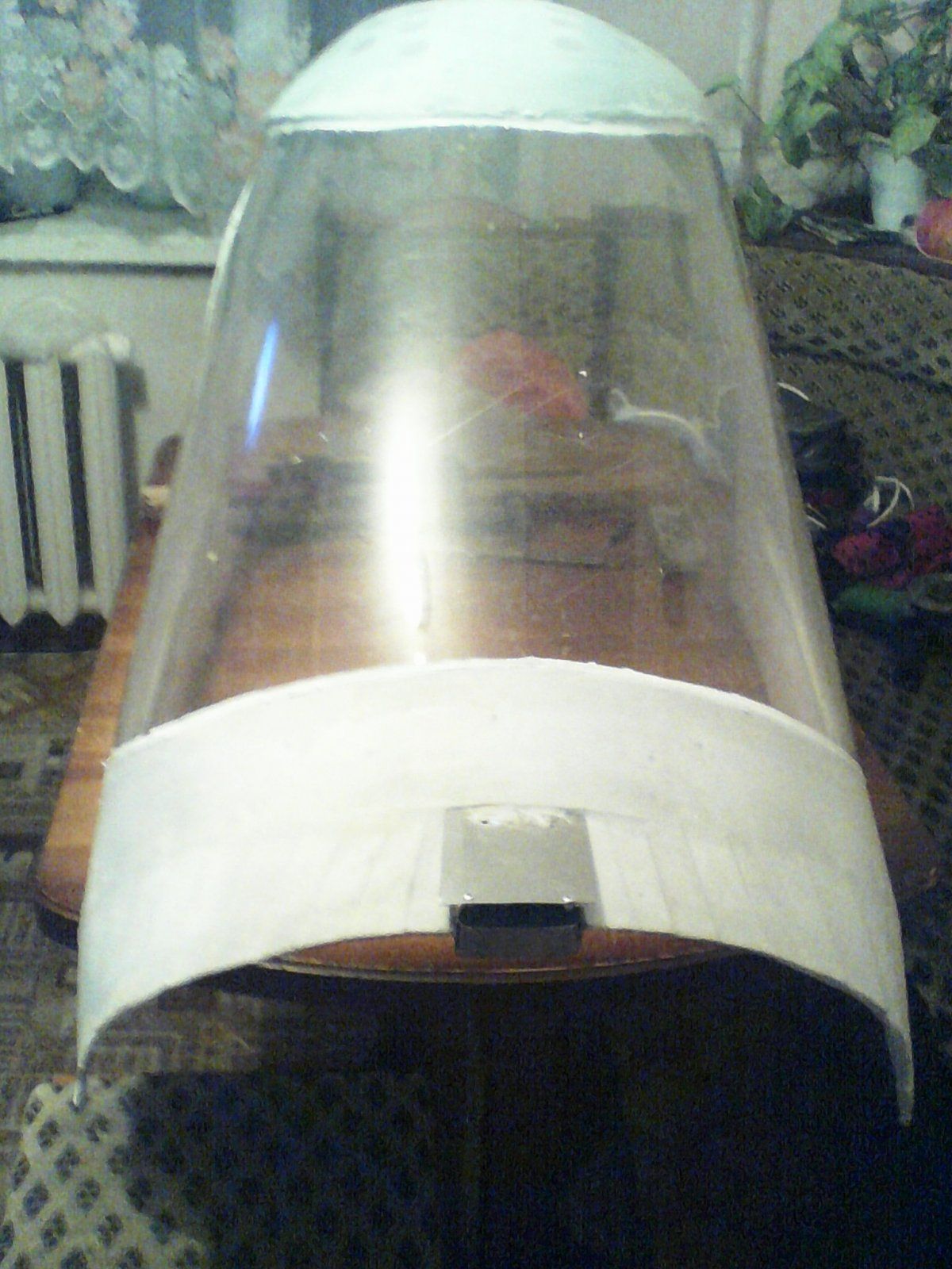

А вот мои версии двух предыдущих фонарей. И со всеми мой самоль летал .

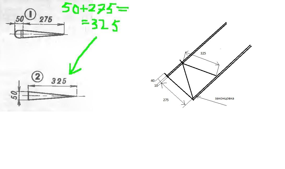

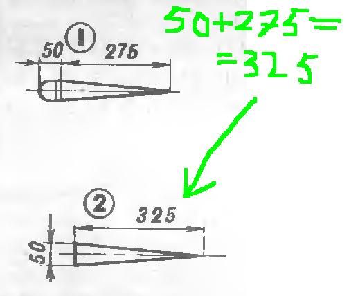

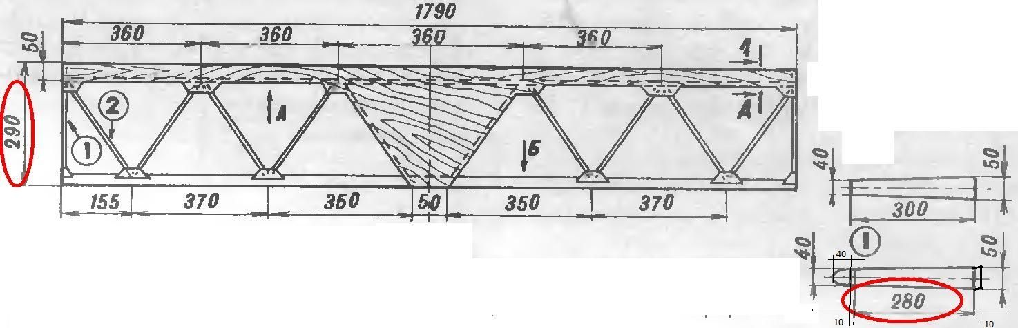

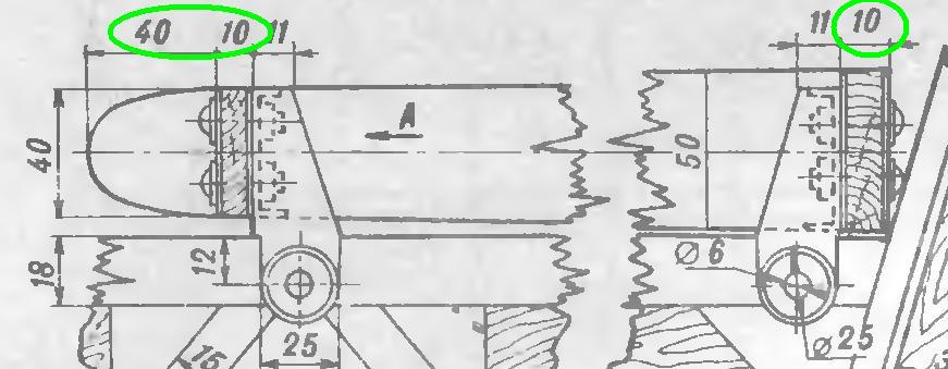

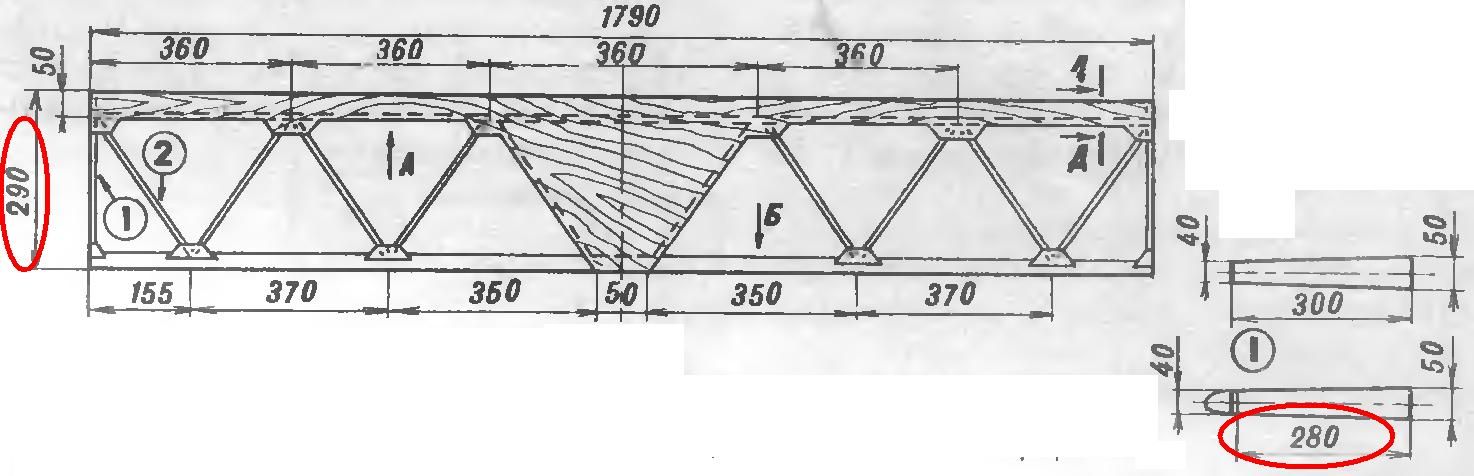

Занялся стабилизатором с рулем высоты и есть сомнения по длине хорды руля высоты - уж слишком она больше стабилизатора на чертежах... + есть косяки в размерах.
Откопал информацию про площадь руля высоты в учебнике - "Sв /Sго - относительная площадь руля высоты. = рекомендуется брать 0,35-0,4.
Для простого народа это что значит? 😀

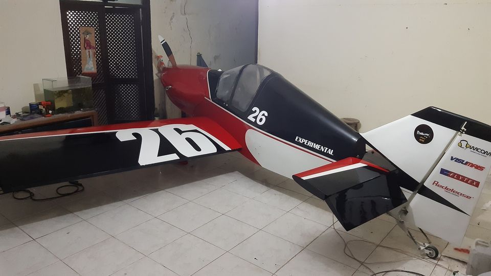

пересмотрел все похожие арго самолеты, но там явно не такой большой руль высоты... Например Pik26 - Стаб. и руль высоты - одинаковы по хорде и никак не больше этот руль.
280+40+10+10=340 --- а там 290 хорда стаба. Вопрос -что курнули чертежники, (чтобы я тоже курнул) и все размеры совпали?😀

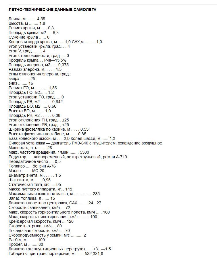

Здесь найдёте площади рулей и оперения. Посчитайте хорды.
Здесь найдёте площади рулей и оперения. Посчитайте хорды. Посмотреть вложение 455589
Погодите.... тут нужно узнать соотношение руля со стабилизатором по площади ---как рассчитывается--? Эти данные из МК не годятся - они могут быть не правильные... Вы же сами видите что размеры не совпадают. + я считал плошади по этим размерам - и они тоже не совпадают с этой таблицей
" Откопал информацию про площадь руля высоты в учебнике - "Sв /Sго - относительная площадь руля высоты. = рекомендуется брать 0,35-0,4. " - кто-нибудь может объяснить это в УДОБОПОНЯТНОЙ форме?)
Иначе говоря какие соотношения берут руля высоты от стабилизатора?

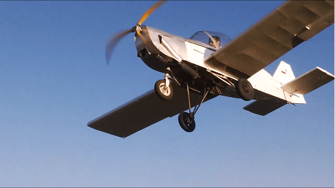

Давно замечено что Арго очень сильно или остро реагирует по тангажу и повороту. И даже поговаривали об уменьшении РВ и РН.

Что тут непонятного? Площадь руля высоты рекомендуемая - составит 35-40% от площади всего ГО.
Тогда мы получаем 0,522 стаб и 0,521 рули высоты. Руль высоты - 50% от всего ГО . (хорды РВ 325мм и Стаб - 290 мм)
Получается что завышена площадь РВ (если правильно интерпретировал planetaSchelezjaka в 35-40%)
Так что 0.642 или 1.2Го там и не пахнет...

А вы не хамите Алексей. Ок, перепроверил - если не учитывать концевую рейку, то так и выходит, согласен. НОООО Тогда Площать РВ увеличится еще больше из-за площади рейки, А ОН И ТАК ПРЕВЫШЕН ЗА 50% (поскольку я брал хорду РВ 325мм и это без рейки)
Разжовывать больше тебе никто , ничего не будет , пощитай площадь получившегося стаба и в процентном отношении расчитай рули .
Вы осторожнее с уменьшением площади РВ. Во-первых чем меньше площадь руля, тем меньше нагрузка на РУС. Во-вторых с меньшим рулём можно не выкрутить самолёт на посадочный угол. Как никак угол атаки крыла на трёх точках 18 градусов.
Ник, без паники. Будьте проще. Диагонали подгоняются по месту. Неужели не видно что это схематично показано? Да и остроев конце? Ставите лонж и Заднюю кромку по размеру, концевую и корневую нервюры и диагонали ПОДГОНЯЕТЕ по месту... Вы сильно удивитесь если нервюра имея толщину в 5 мм будет длинее предположим в 5,5 мм по диагонали. Давайте хватит по таким мелочям засорять эфир.
Алексей и Дедуля и пилотам Арго, что скажете по чуткости РВ? РН? Что бы сделали с площядями ВО и ГО?
