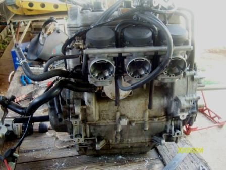

Где то здесь выложил фото и писал.двигатель снегохода Ямаха 120л.с сухой картер,3 цилиндра все встроено с проводкой и со всем остальным покупали за 200т.р вес мотора 51кг

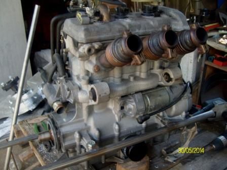

Сузуки 800. по данным производителя развивает до 160 л/с при 8200 об. мин. Вес двигателя примерно 38 кг(без навесного)

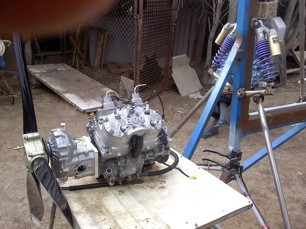

Пока занимаемся экспериментом по авиаконверсии лодочного подвесного мотора Меркурий Марин 100 л.с. 4ц 2т.
По мере продвижения работ - информацию опубликуем.
Пока сварили раму стенда и мотораму.
Примерили мотор - собираем редуктор своей конструкции.
На фото мотор на раме. Редуктор пока за кадром.
