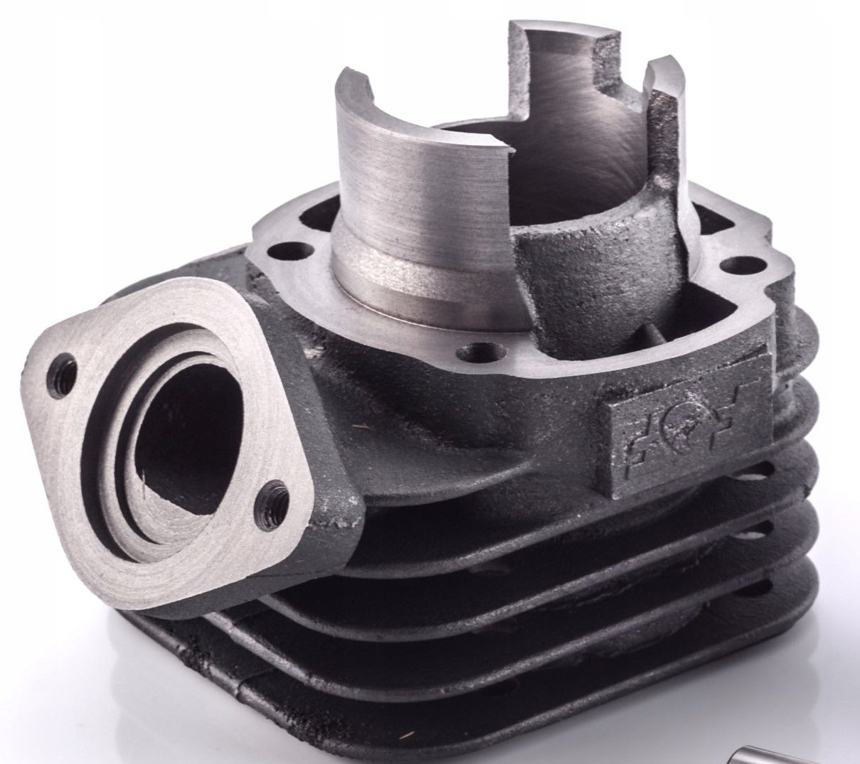

Читаю и вспоминаю неубиваемые поршневые мапедиков Honda, типа Honda Dio и прочие остальные. Там толщина торчащей и монолитного чугенного цилиндра "гильзы" была под сантиметр, на 50-ти кубовой "воздушной" поршневой.
Это "мясо" помнит еще кто, что ездило по тридцать лет? При чем, 7 лошадок с 50 ти кубиков
