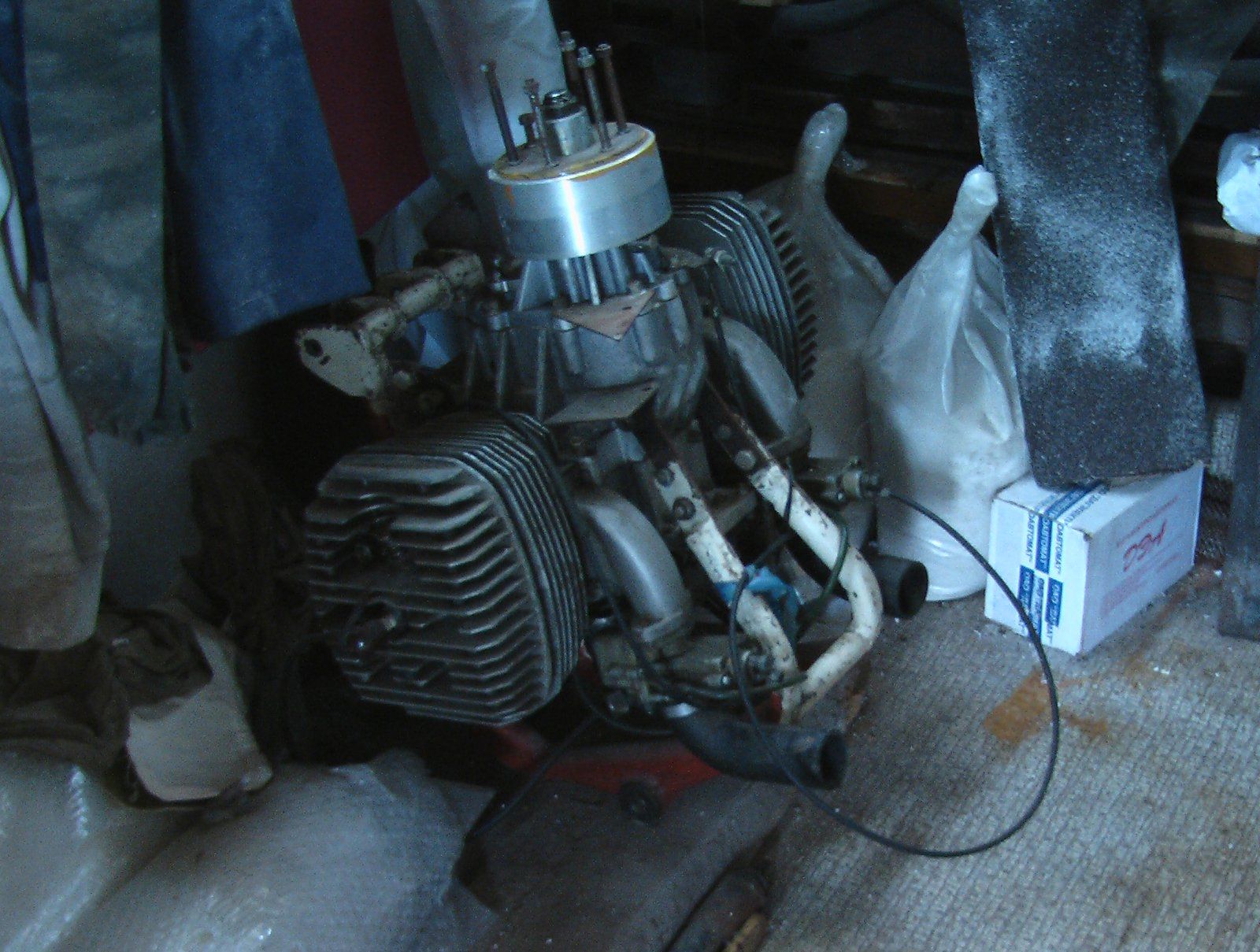

Еще раньше хотел спросить. У Вас необычная форма стержня шатуна, "Х". Уверены в такой форме? На трековом авто ВАЗ я давно - давно (2003-2004) пытался использовать "Х" форму шатунов, на 8.5-9т/об оборвался с кулаком дружбы, я списал неудачу на необычную форму стержня. С прямыми стенками не обрывало. Делал электрической эрозией, проволокой.
Такая форма видимо нужна что бы шатун с картером не встречался. "Эффективные" менеджеры решили не делать окно в боковине картера. Решили таким способом.... Хз что лучше....

У Ротакс 582 с его удельной мощностью получилось бы 20 л.с. с 400 см3.
А у парамотора Polini THOR 200 получилось бы все 24.3 л.с.
А тут низкие обороты в паре с внешней продувкой, которые позволят в разы качественнее продувать цилиндры. Что в свою очередь сделает более холодный заряд воздуха при сжатии, а значит отодвигается детонация и можно повысить степень сжатия, т.е. повысить мощность. У классических двухтактников фактическая степень сжатия около 5-ти единиц (не путать с геометрической).
Ну и наконец, низкие обороты позволяют сделать окна ниже, оставляя тем самым больше хода для рабочих циклов.
Так что, теоретически с двухцилиндрового (800 см3) можно снять 50 л.с. на прямом приводе, что более чем для моих хотелок достаточно. И это менее 30кг с обвесом (коленвал с одной шейкой на два цилиндра).
Правда, в плане компоновки, если честно, еще есть проблемы. Слишком длинные получаются цилиндры. Модель головки для пескоформ распечаталась и на этом пока работу приостановил.

Просто многие заикаются об десятках миллионах баксов для подобного проекта, а человек сделал (и летал) его за копейки.Посмотреть вложение 540613
Истина где-то посередине, но ближе все же к "гаражу", а не к миллионам.
