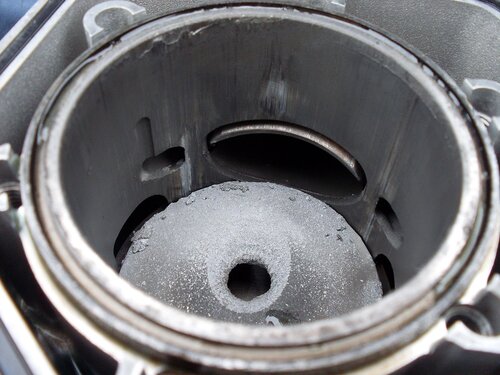

После появления такого (надеюсь, что ув. kvadratov не будет в претензии за ссылу на его фото)
обычно появляются датчики ТВГ.
