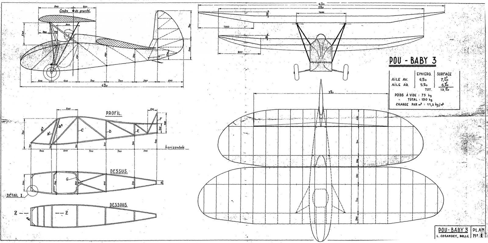

Как обычно, конструктив только у Алексея, остальные испражняются, ой упражняются, как им кажется в так называемом по их понятиям, юморе. Я спрашивал, конкретно - МОЖНО ЛИ ИСПОЛЬЗОВАТЬ ЕГО В КАЧЕСТВЕ ПЛАНЁРА и только Алексей ответил по существу. Просьба своё остроумие показывать собакам Павлова.
Вот планер по схеме тандем, без элеронов и руля высоты.

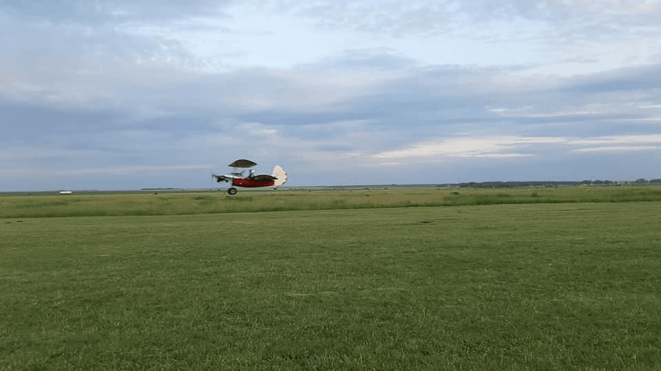

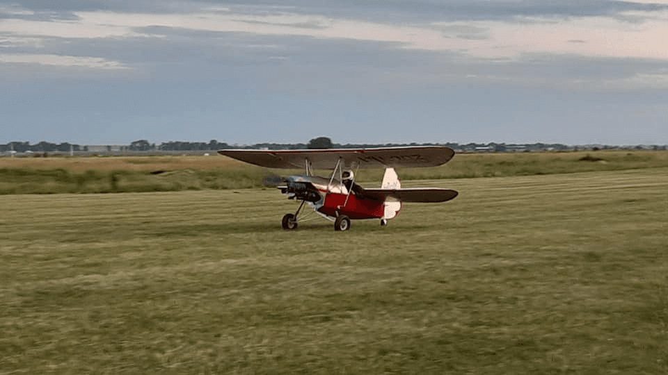

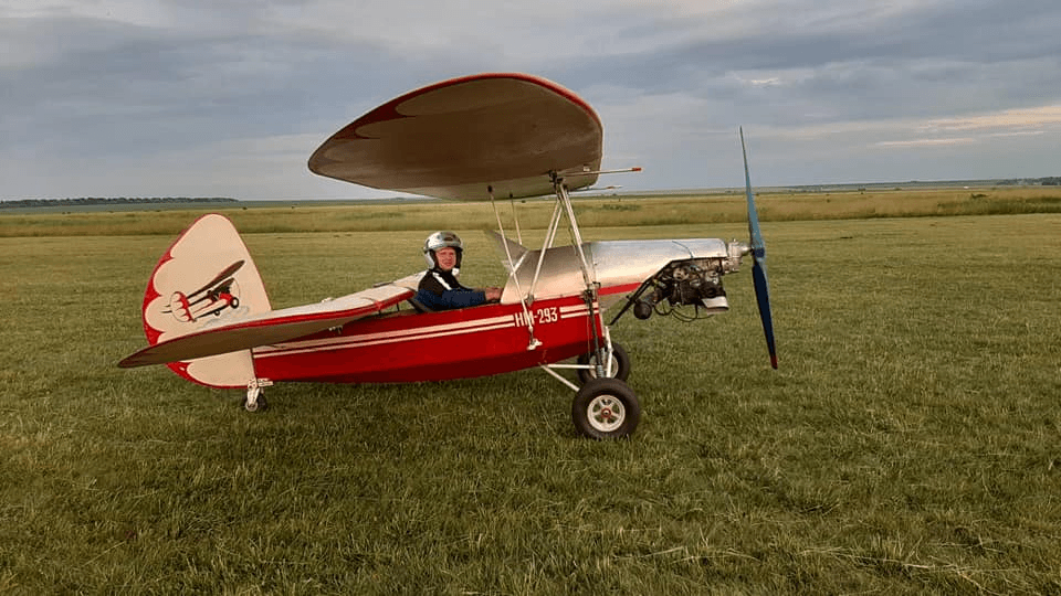

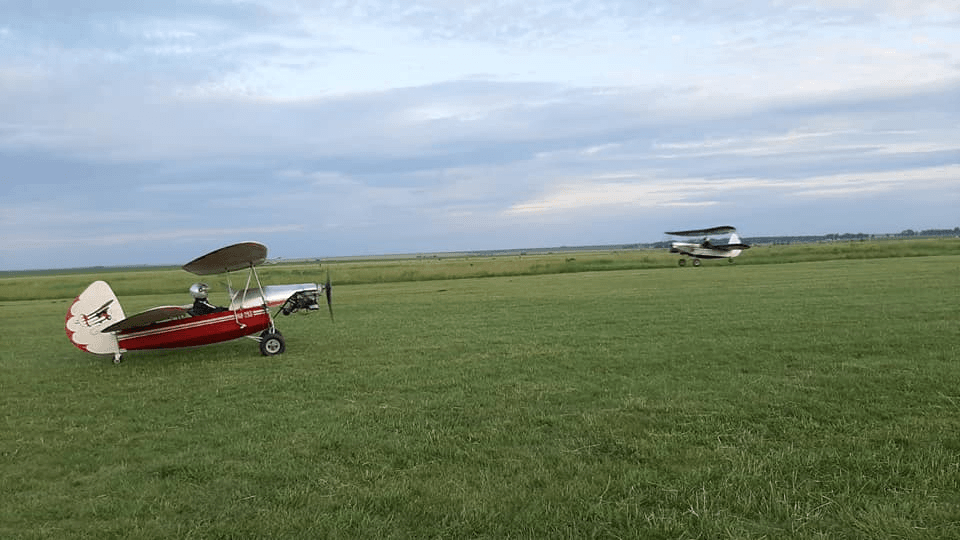

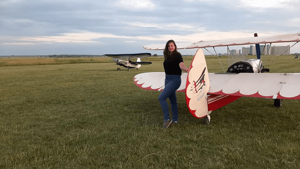

Характеристики красной блошки.Двигатель УМПО крессер обороты 5150 скорость 80км,обороты 5200 скорость 85 ,5400 скорость100 110.Обороты 5850 скороподьемность честная 3 м в сек.Новые широкие колеса огромный плюс.Взлет посадка песня.Нет Рысканья.Блошка после профилактики большой плюс.
ВЕЛИКОЛЕПНО СЕГОДНЯ ПОЛЕТАЛИ.ОСОБЕННО ХОЧУ ОТМЕТИТЬ НОВЫЙ ЭЛЕКТРОННЫЙ ПРИБОР НА КРАСНОЙ БЛОХЕ.КРАЙНЕ УДОБНО.
Вижу дублированную систему на УС, как на больших пассажирах ))) А что за электронный прибор? Я что-то упустил?
