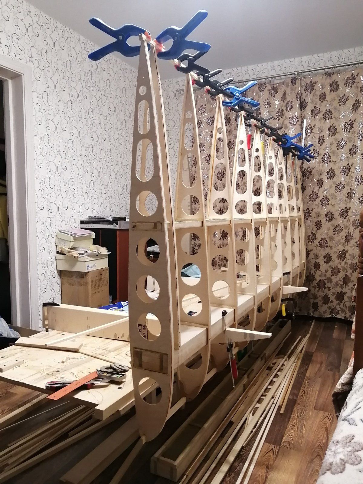

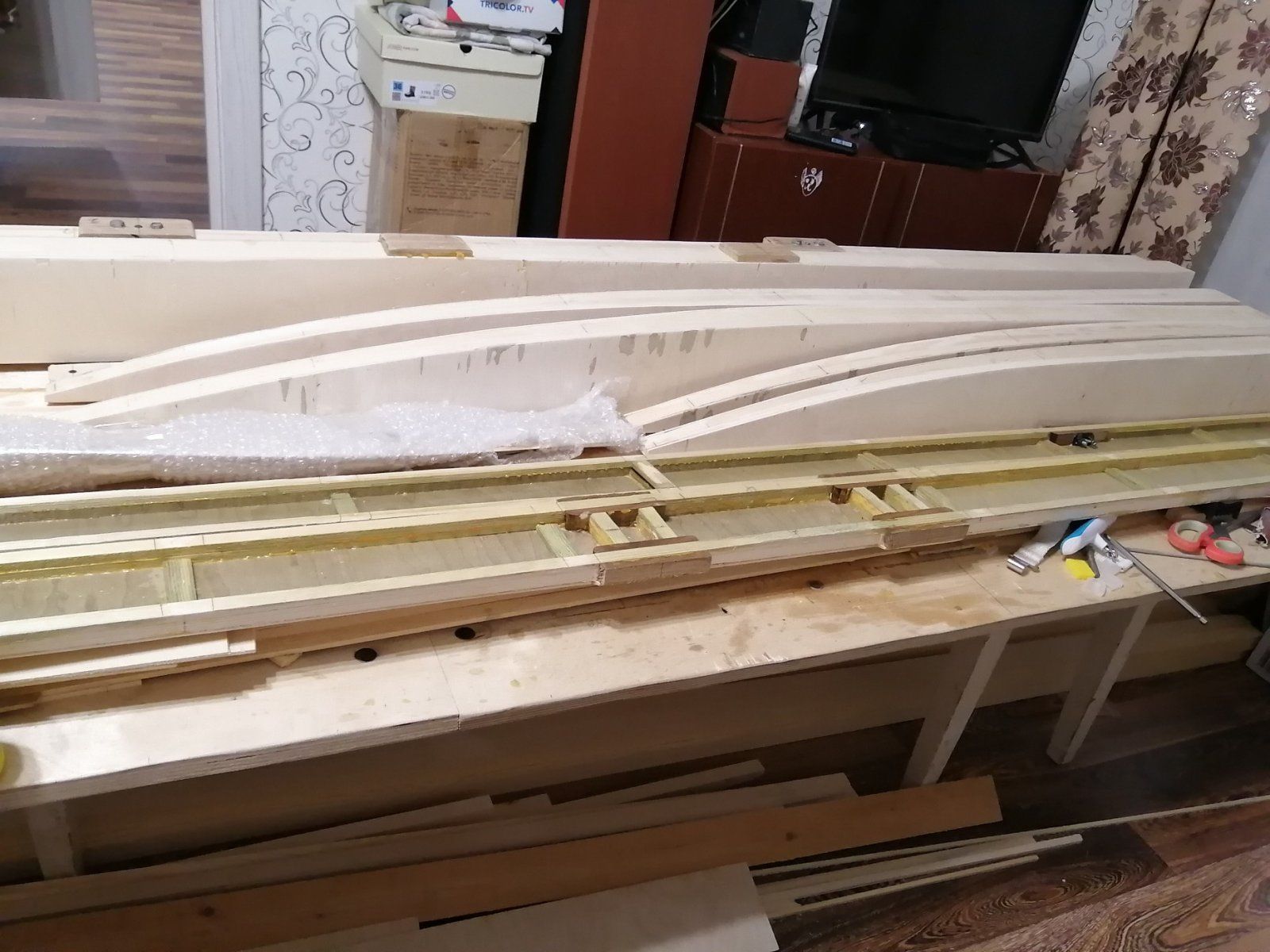

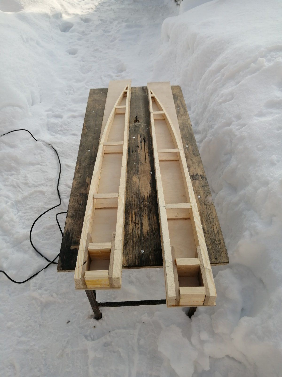

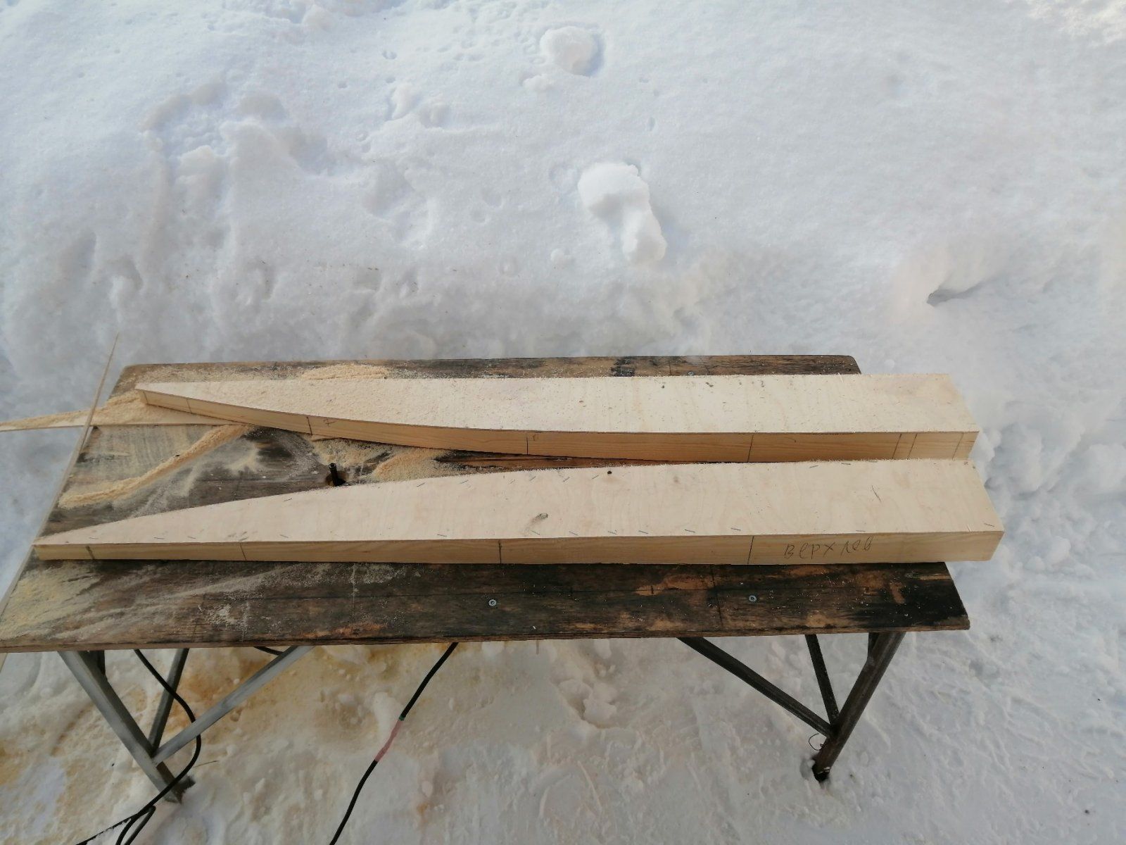

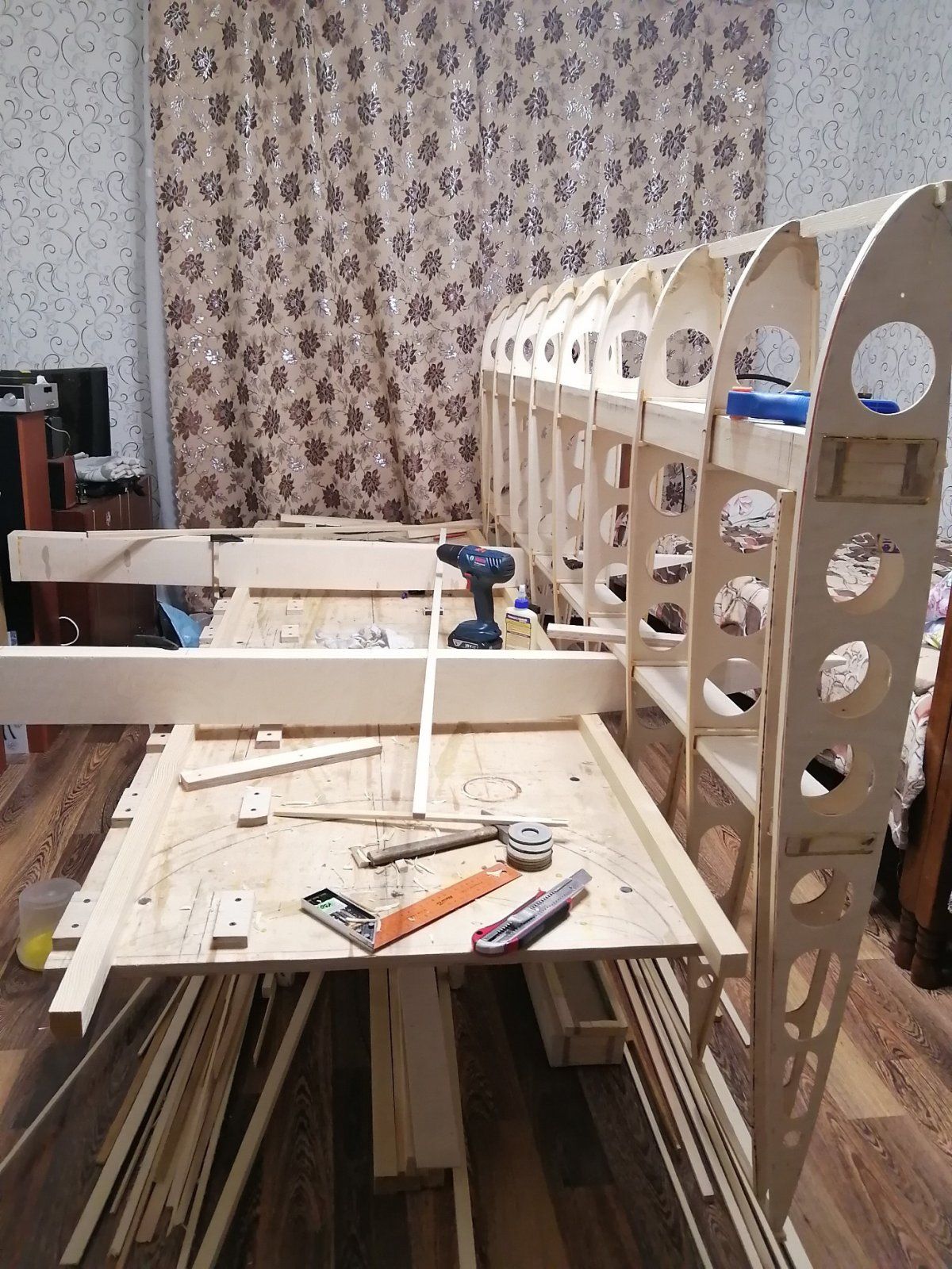

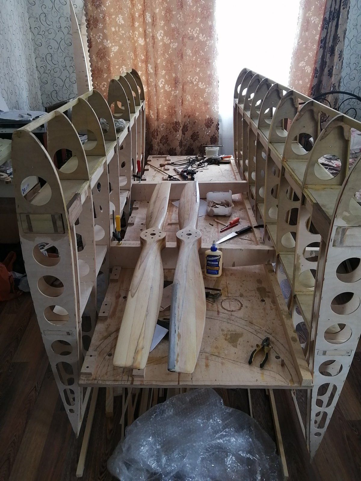

Извините попутал, да лонжерон там воспринимает, пардон. Ну, тогда просто и без лобика наверно пойдёт, просто носики или даже полуносики лишь на верхний обвод для сохранения профиля.

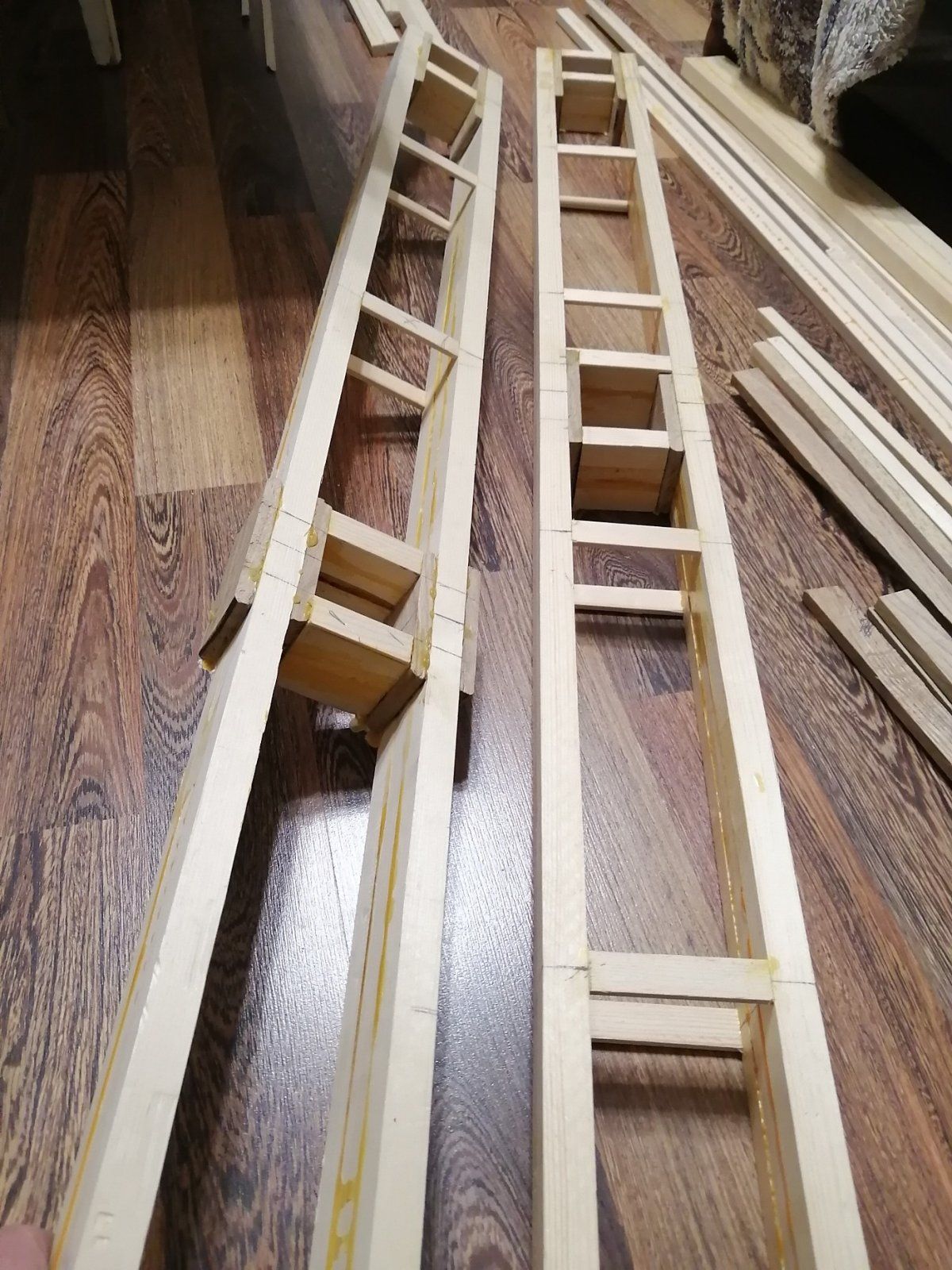

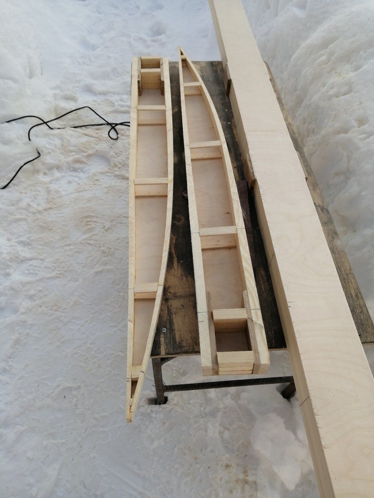

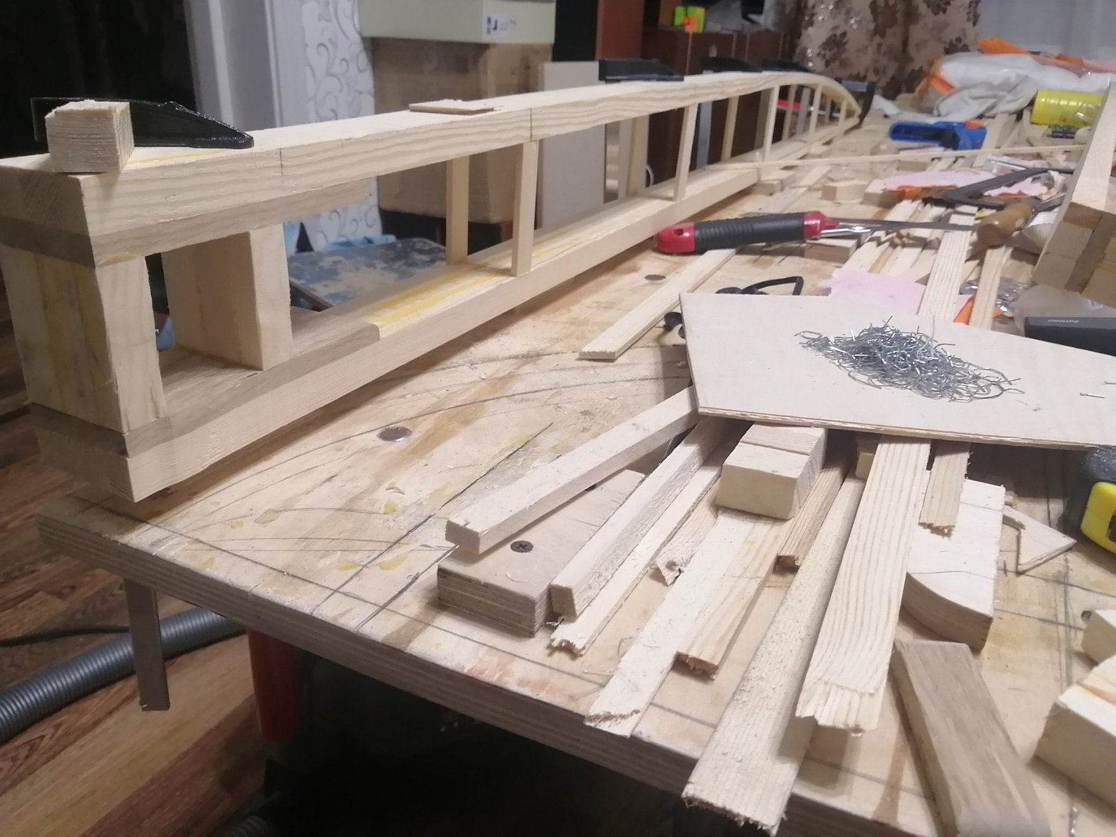

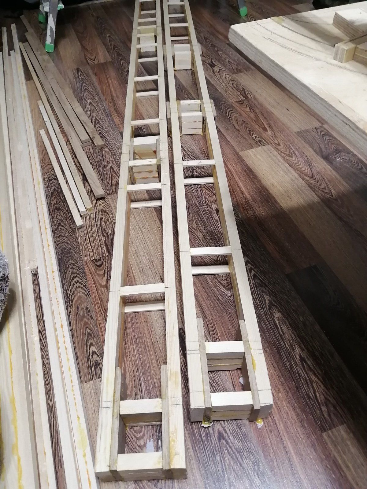

Приехал с вахты начинаю движухи. Пока собираю лонжероны. Не в крутил металлические детали в местах крепления крыла, придётся немного помучатся
А я говориииииил вкрути сразу 😁😈😈😈
Говорил помню, но ступил. Как говорится не ищем лёгких путей😊.

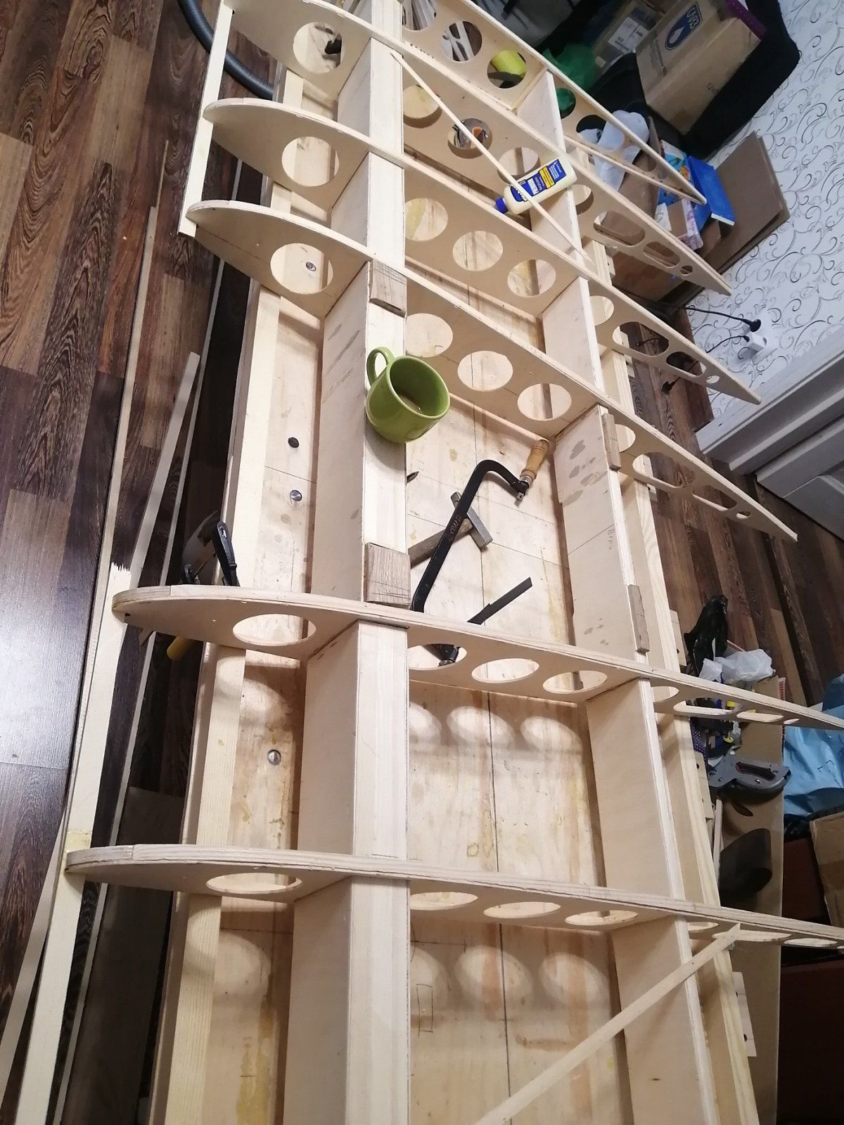

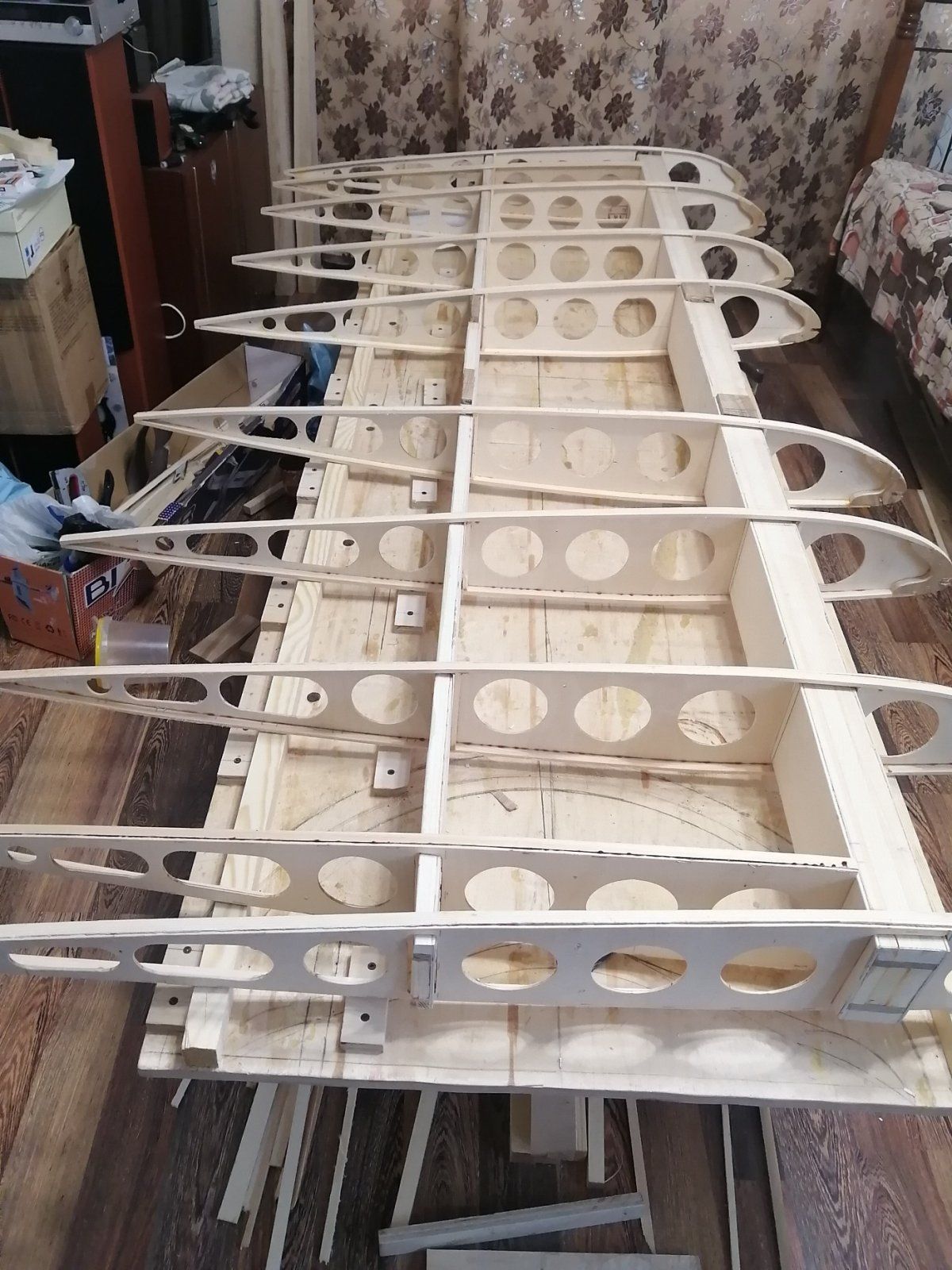

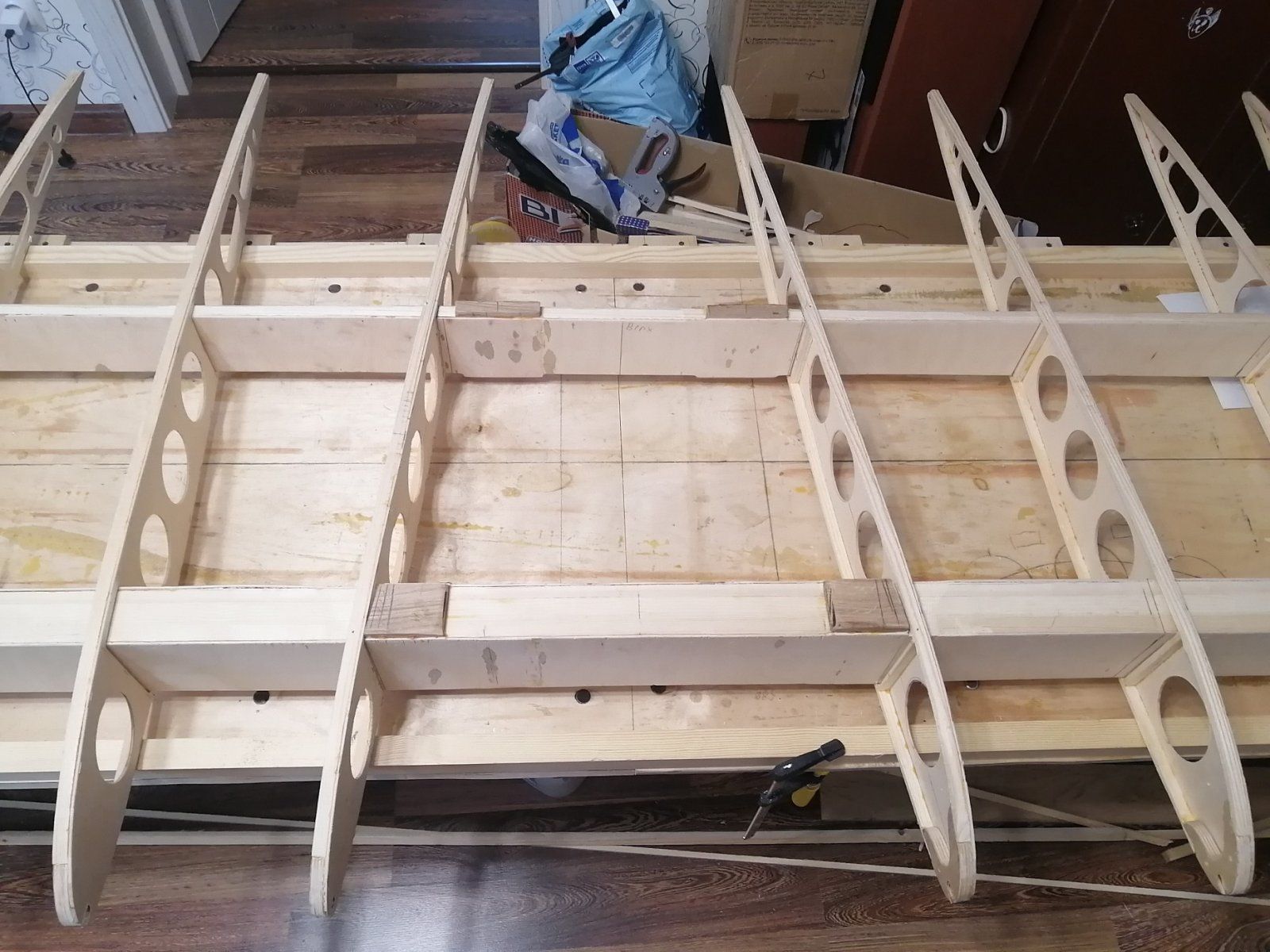

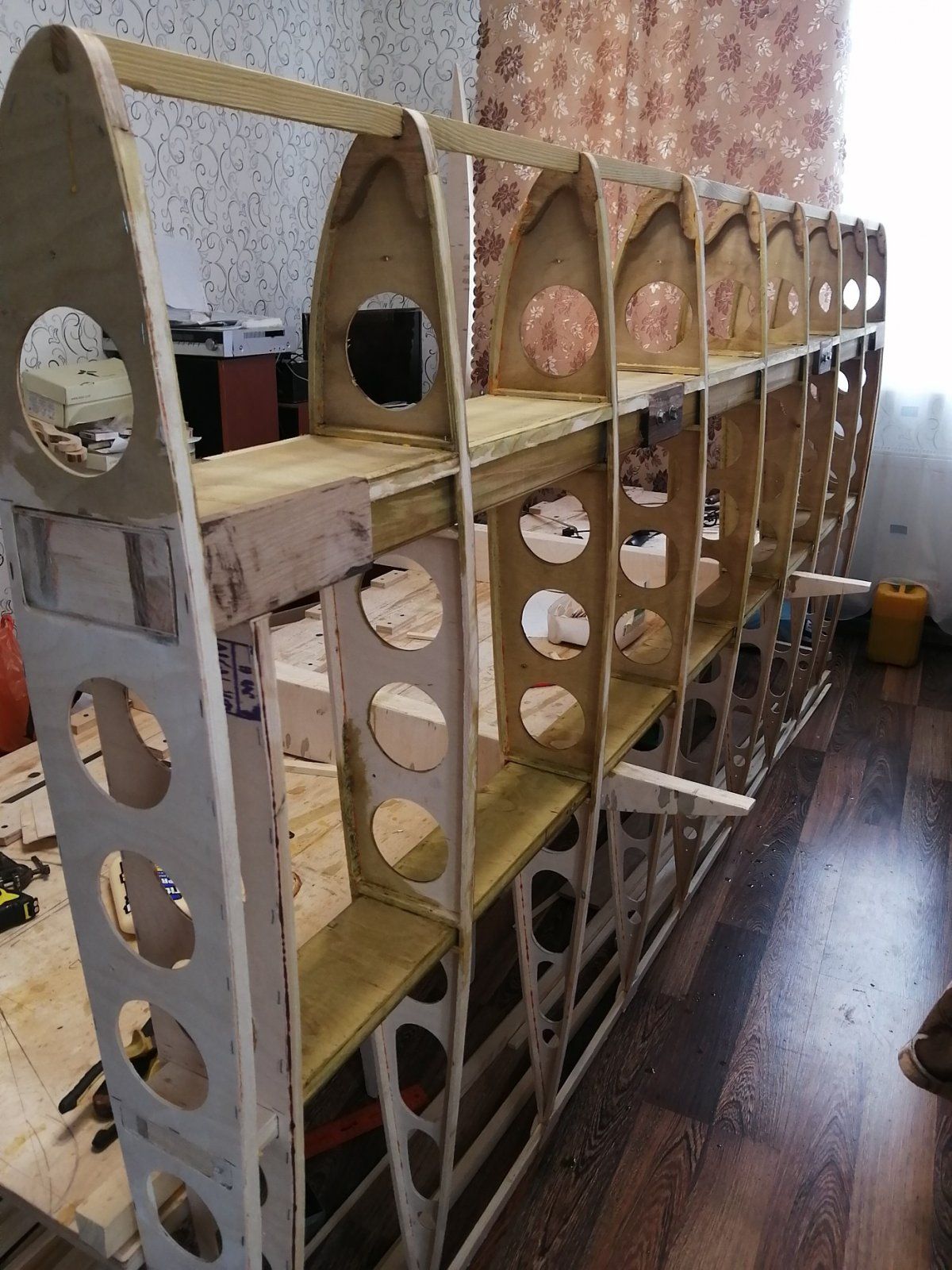

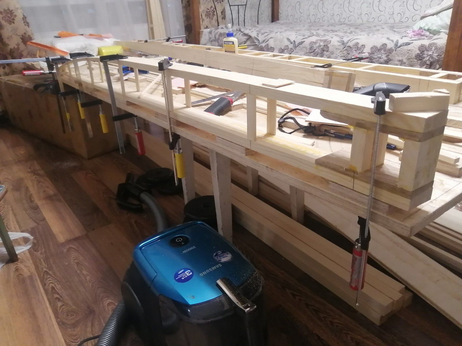

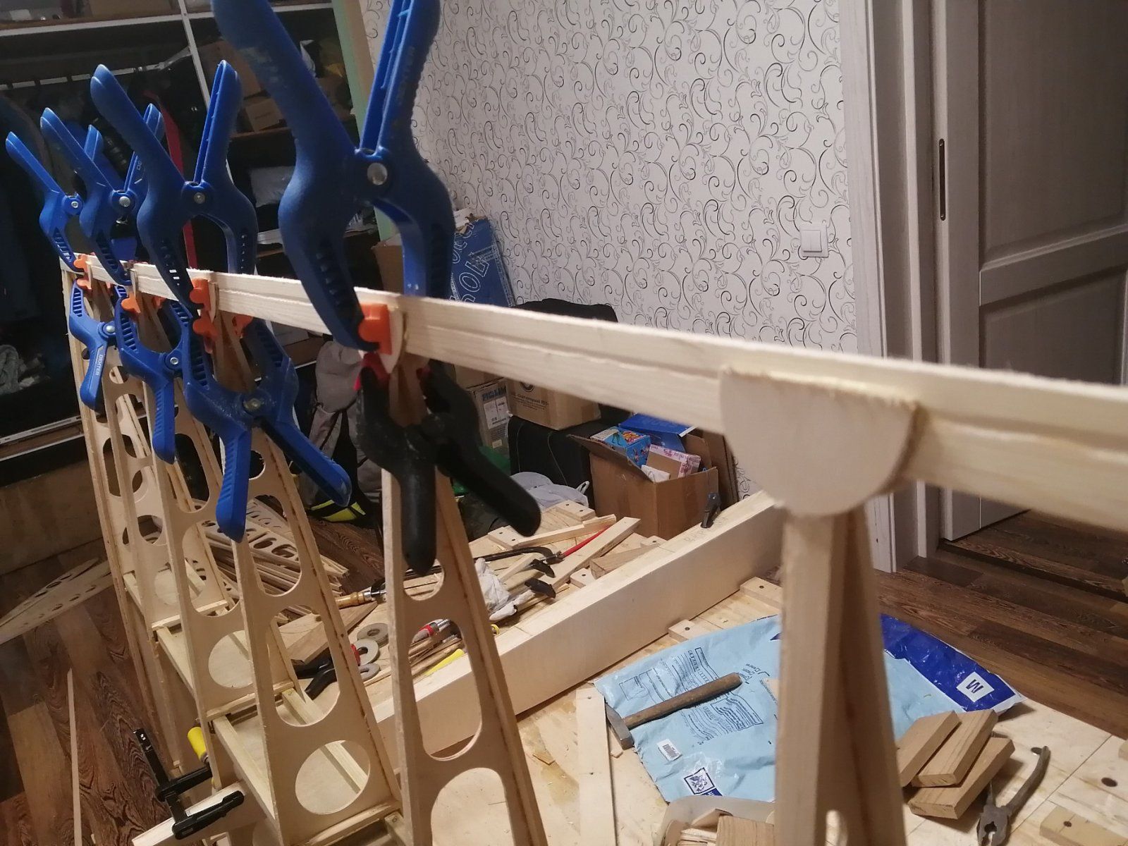

Вот вопрос такой на лонжеронах в местах крепление навесов и на крепления заднего крыла с наружи тоже дощечки по 10 мм, а их хватит разве по толщине? Нервюра то по отношению к ложерону разные размеры. Может их сразу делать толще а потом обточить под профиль нервюры чтоб потом не наклеивать
Там получится две нервюры рядом, когда оденешь вторую сверху ввпилишь кусок над лонжероном, а потом заполнишь дубовой рейкой до уровня нервюр. Потом, как фанерой верх зашьешь это место усилится.

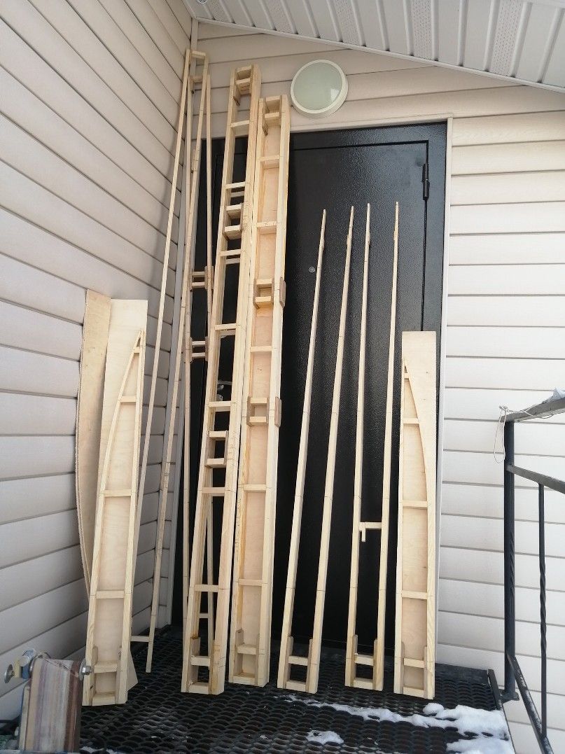

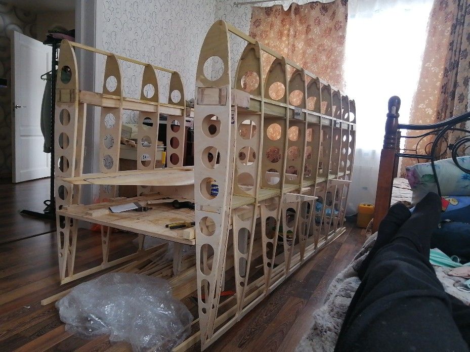

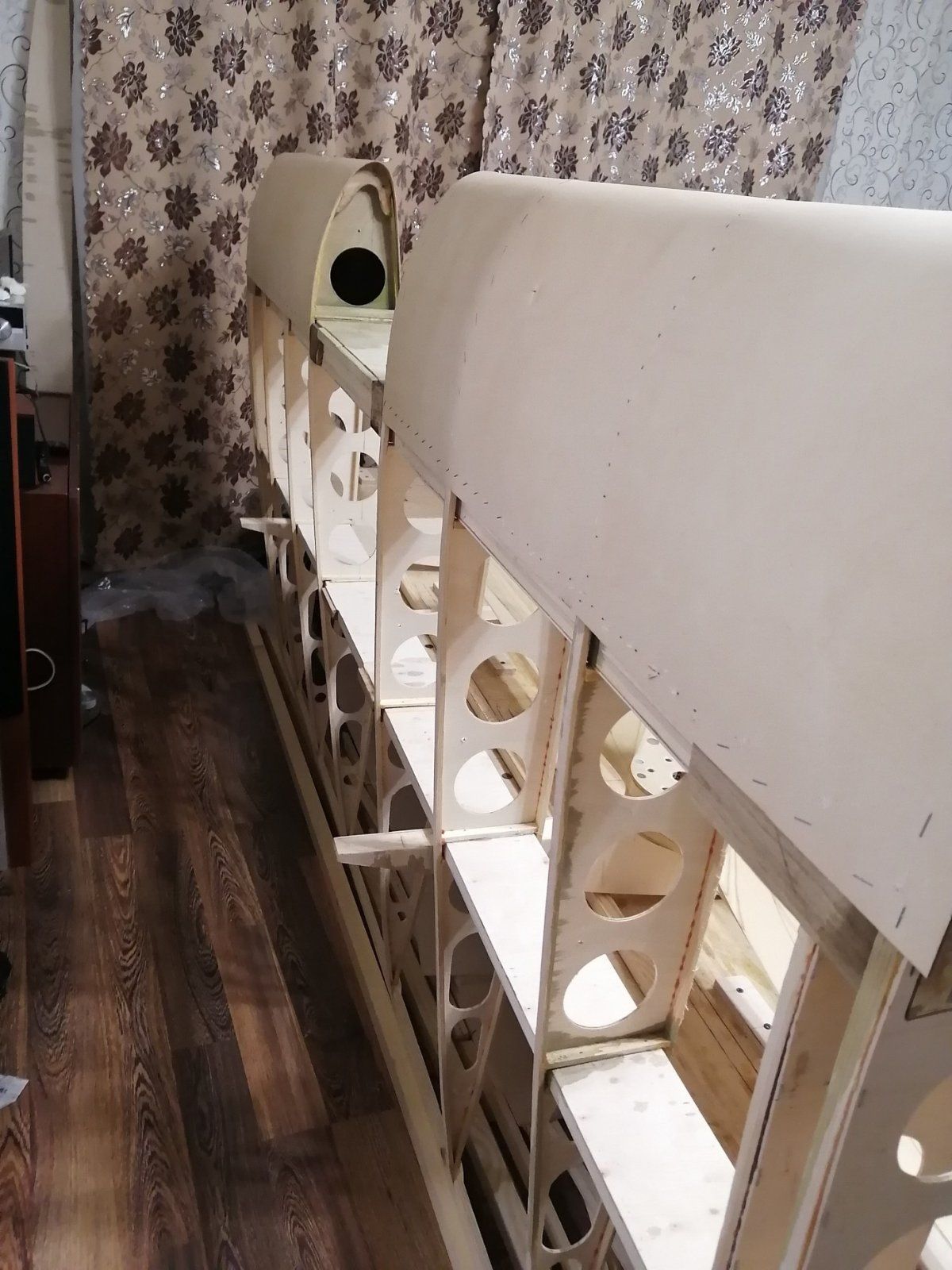

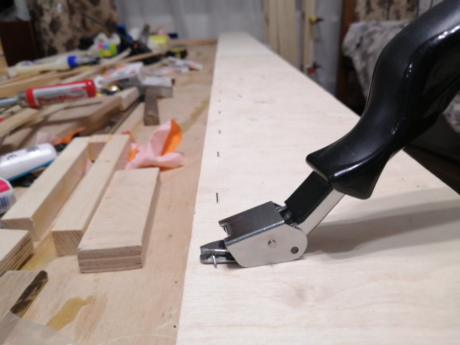

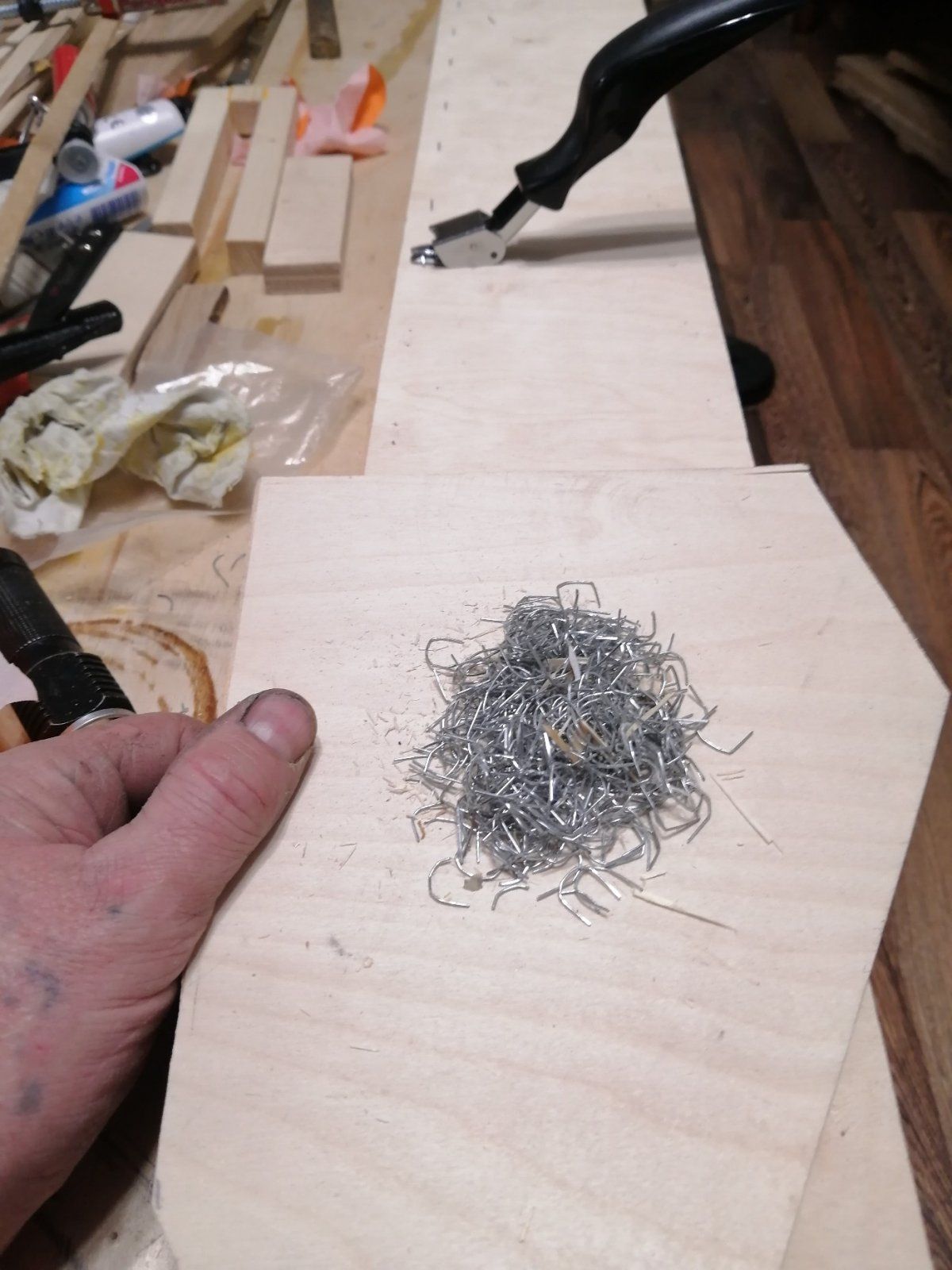

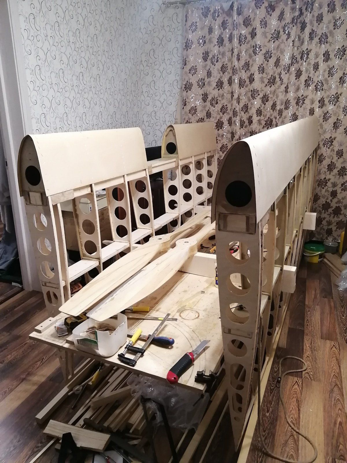

Лонжероны практически все готовы, остались задние лонжероны консолей. Еду на вахту продолжение строительства продолжится во второй половине марта

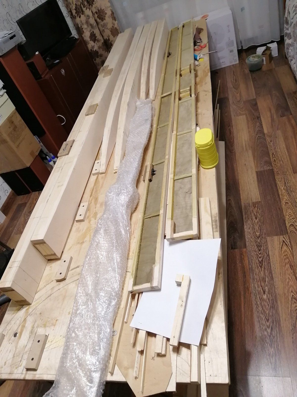

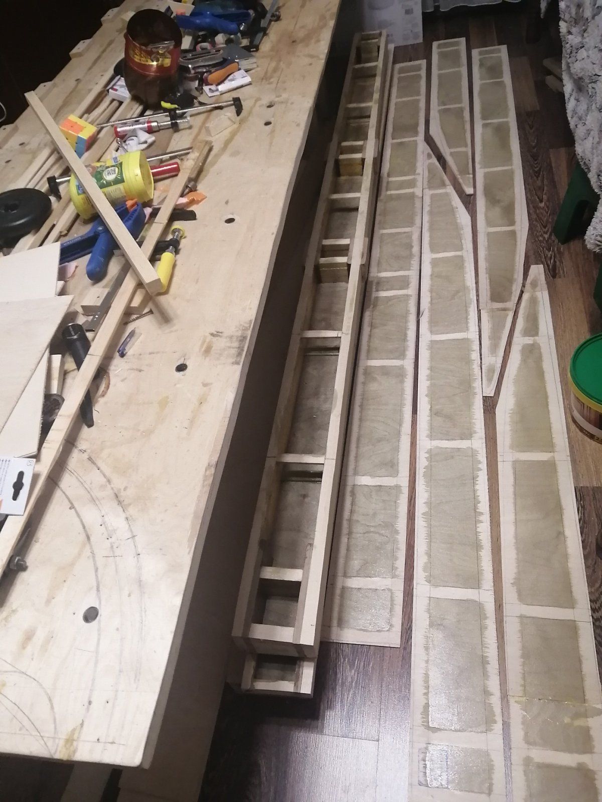

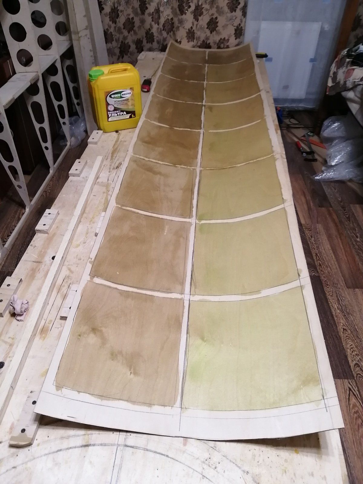

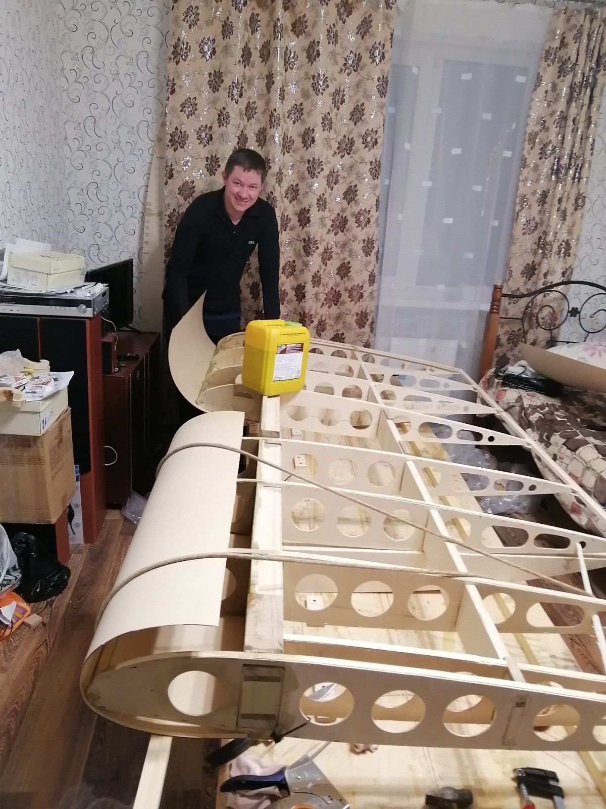

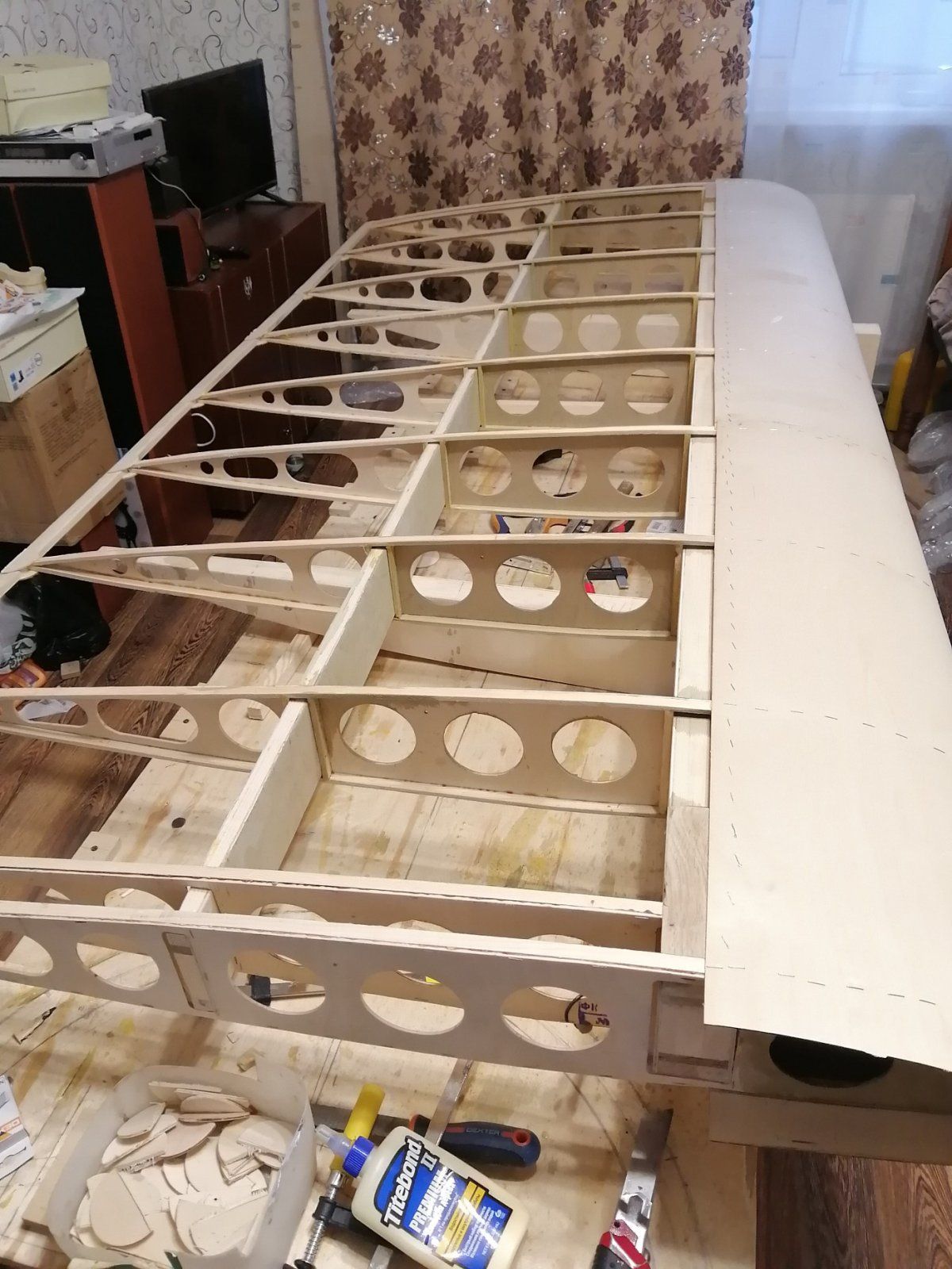

Хотелось бы узнать в дальнейшем вес консолей (крыльев). Без ткани ! Прсото интересно на сколько разница в весе бедет между наборными из реек и 1.5 мм фанеры и вашим из 3-х мм .
Тоесть на сколько оправдывают денежные затраты на 1.5 мм фанеру и делать из того что под рукой! На сколько в денежном эквиваленте целесообразно .
По такой технологии уже собрана одна Блоха Алексея Алтухова. Полисайте предыдущие посты там все есть.
