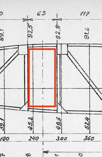

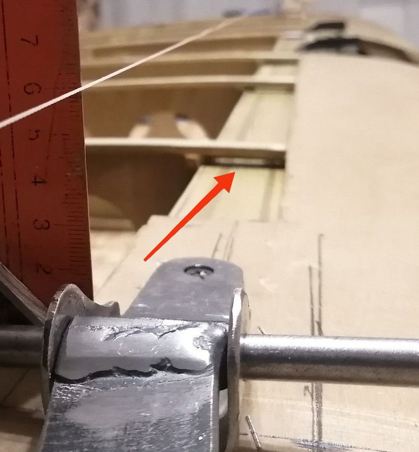

Всем привет, изучаю чертежи появляются вопросы: как правильно одеть нервюры на лонжерон, если высота лонжерона 120 мм, расстояние между верхней и нижней полкой нервюры 125,7 мм, чем заполнить щель 5,7мм, или ни чем не заполнять а просто приклеить, тогда где оставлять щель сверху или снизу?

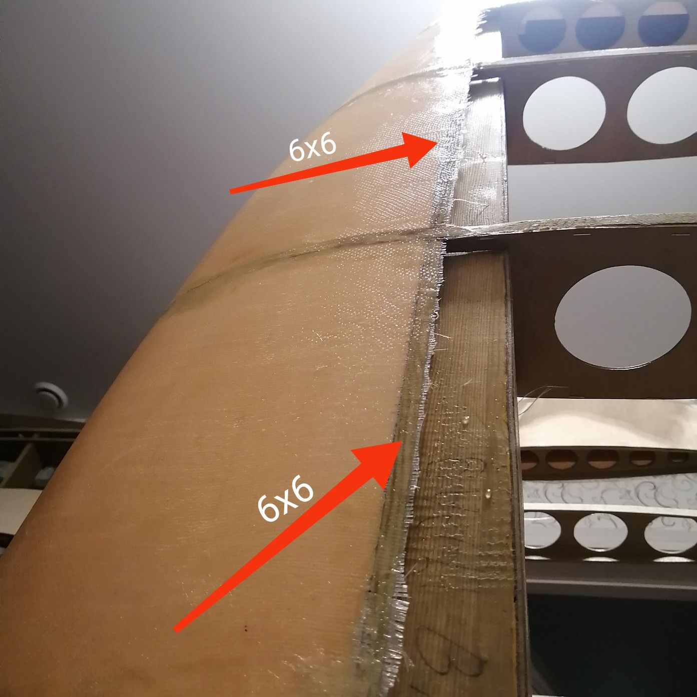

Вот эти рейки (в чертежах они 6Х6 мм) просто вклеиваются между нервюрами, а к ним приклеивается обшивка лобика крыла(фанера, стеклоткань)???
А к лонжерону они, рейки, приклеиваются или нет???

приклеиваются к лонжерону и между поясами нервюр.
обшивка клеится на них в пролетах между нервюр
вообще странно.Лонжероны обычно касаются в углах нервюрных поясов.Потом вклеиваются перемычки между нервюр (те что 6х6)
