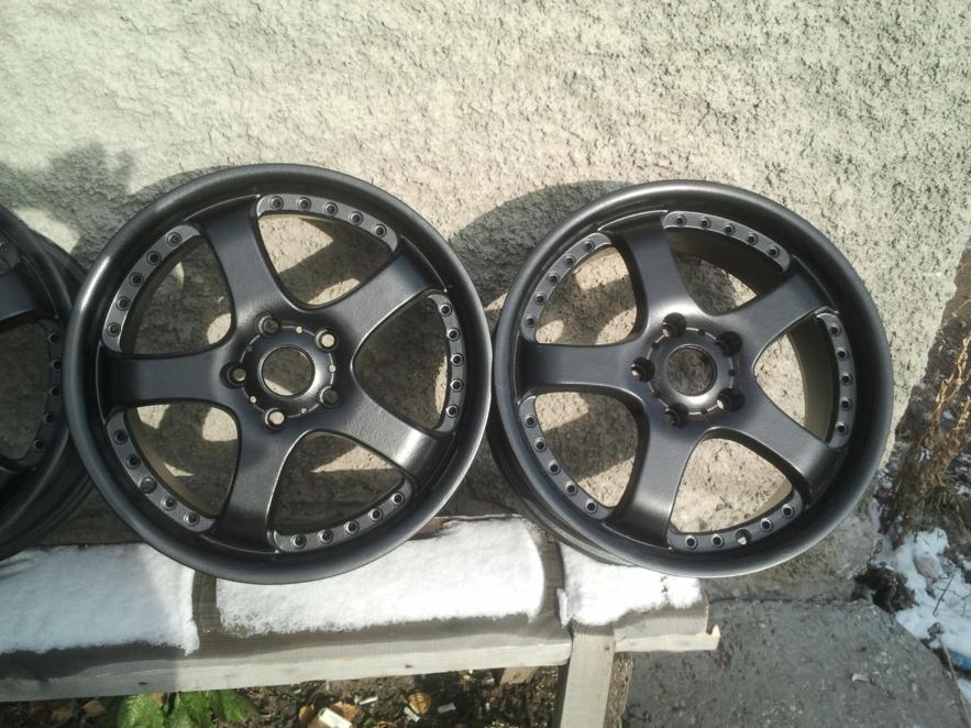

Найдите у себя в городе пескоструйку автомобильных дисков, они же отдают в полимерное окрашивание в камере.
Краска очень хорошо держится на отпескоструенной поверхности.
    103,9 КБ · Просмотры: 121
Я свою телегу полностью разбирал. Отвозил на пескоструйку. Затем отдал в полимерку. Заплатил за все это буквально копейки. Все просто замечательно. Зачем Вам головные боли. Когда для этого есть специально обученные спецы.
