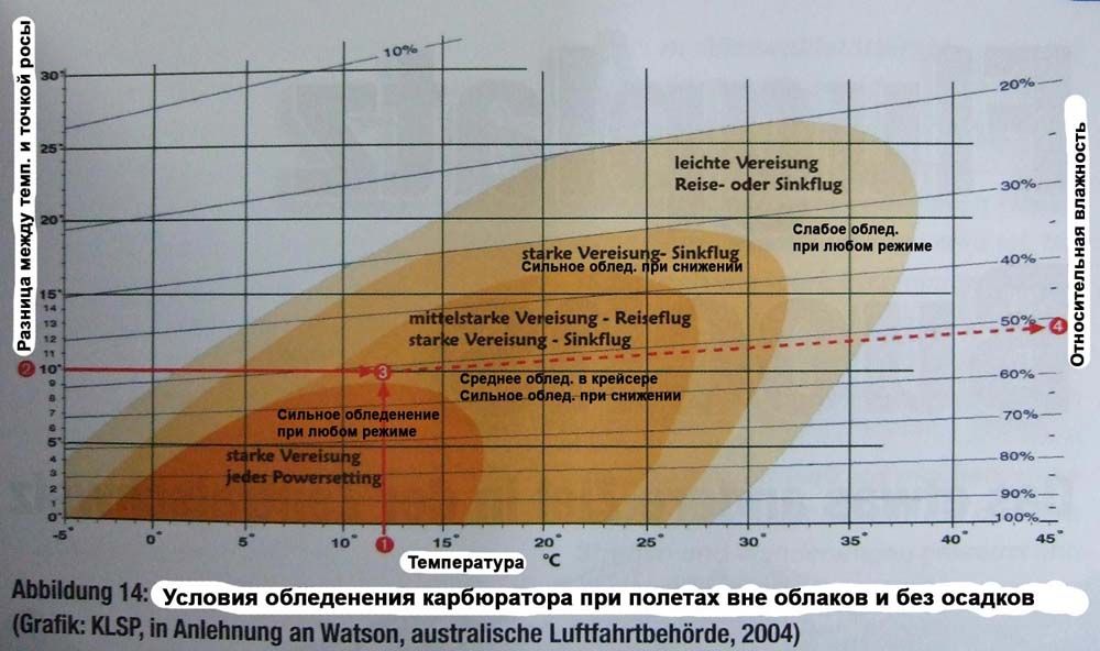

Вообще то дроссельная заслонка инжекторных моторов , особенно если нет её обогрева ОЖ , обмерзает немногим меньше привычного карбюратора.
И все же она обмерзает. Надо подумать каким образом решить эту проблему.

Если в инжекторе может что-то обмёрзнуть, то, наверное, его нужно держатьл в тепле?
Тут дело в другом. Корпус дроссельной заслонки штатно на авто обогревается из ветки малого круга охлаждения. И во вторых, програмно запуск начинается на оборотах выше 900, обороты холостого хода. Примерно 1500 об/мин. По мере прогрева двигателя в целом происходит снижение оборотов до 900. Почему и рекомендуется прогревать двигатель перед началом движения.
Паша, мы ведь говорим не про запуск, а про режимы. Допустим, летим, и вдруг по причине обмерзания инжектора, начинаются проблемы...Такое может быть?Ну пускай система , видя, что начинается переохлаждение, повышает обороты, или еще чего....В электронике не силен.
Вот levadelta говорит,что обмерзает. А НЕ ВЕРИТЬ ему у меня нет оснований. Он довольно-таки грамотный человек Да и на авто ДЗ обогревается, видимо, тоже не зря. На моем L-15 тоже обогревается. И еще. Был случай, когда я не прогрев двигателя тронулся и полетел. Получил "тычок" при взлете. Такое мелкое "проседание" оборотов. Было неприятно. А в дальнейшем не взлетаю пока температура ОЖ не повысится выше 70 градусов по указателю.
Вот полезный график, показывающий возможность обледенения карбюратора. Если в инжекторе может что-то обмёрзнуть, обмёрзнет обязательно. Чревато внезапной остановкой мотора.

Условия обледенения в карбюраторе связаны с наличием диффузора (трубка вентури, по сути) где воздушный поток ускоряется и создаётся разряжение для засасывания топлива. Во впрысковом моторе, насос обеспечивает подачу топлива для смесеобразования и нет необходимости в диффузоре. Поэтому считается что инжекторные моторы менее (не) обледеневают (по сравнению с карбраторными).

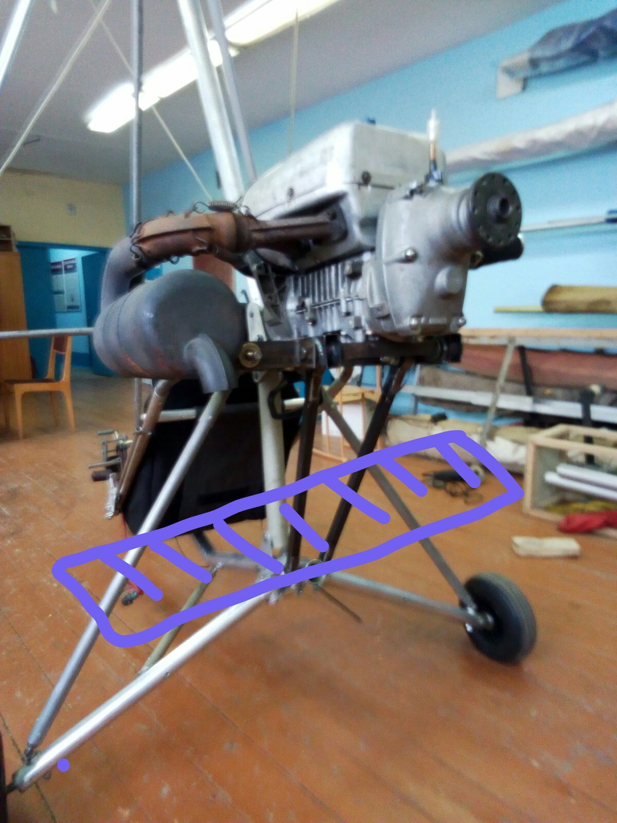

Много информации о применении килей на обтекателях колёс мдп. А если применить стабилизатор ? На мой взгляд тоже положительный эффект должен быть. Например при взлёте будет меньшая прокачка тележки вперед, ну и в полёте она будет более стабильна.
Чет пришла такая мысля, может кто конкретно ростолкует ? Примерно как на фото --
Сила, подействующая на такой стабилизатор будет создавать слишком маленький момент. Поэтому к телеге придётся приделать длинный самолётный хвост для увеличения плеча. Оно Вам надо?

После рассуждений о применении килей,они к стати тоже работают на малом рычаге(это к предидущему комменту). Так вот такая мысль и пришла ,а какая польза может быть при
установке стабилизатора ,а может и наоборот? Первое о чем подумал -прокачка при взлете. Хотелось бы услышать мнение теоретиков а может и практически кто то пробывал.
Может вывесить телегу правильно и прокачки при взлёте не будет такой чтоб о ней думалось тогда и мысли о стабилизаторе покинут как о ненужной детали.
Вы считаете, что пользы никакой?
Польза для согласованного входа и выхода из виража крыла и телеги. Но только при вертикальном расположении килей, насколько возможно позади телеги. Так-же эту роль выполняют химические штанги. Но их сопротивление гораздо выше, чем у килей.
