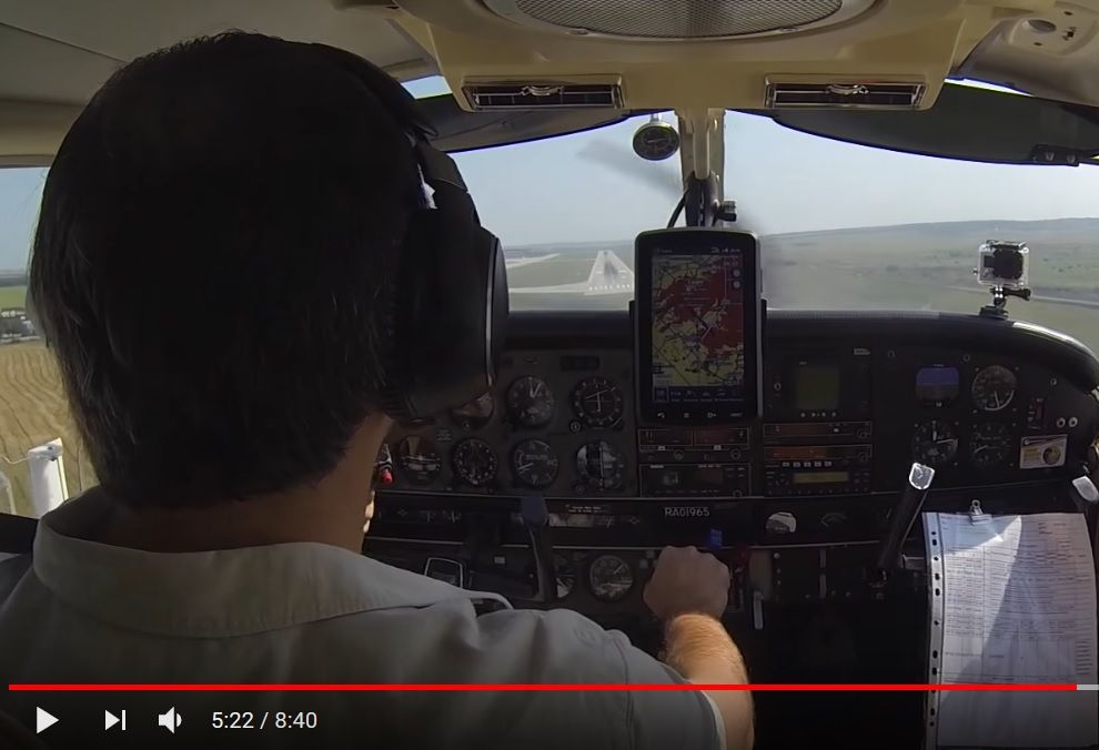

Не в целях обсуждения(срача) за/против РУД/шприц, просто для обсуждения эргономики, гляньте, как чувак держит в руке пайперовский руд (где-то с середины видео).
Мне на самом деле было непонятно, откуда такая техника. Может на шприце учился, как считаете?

А по поводу видео, такой хват РУДа нормальный инструктор должен был пресекать в ходе обучения. Вот я и думаю, что пилот на шприце обучался
Смешно, и очень похоже, что Вы правы. На шприце именно так учат определять положение РУД. С нормальным РУД это как правило проще. Например можно легко дотянуться мизинцем до обшивки.
А что Вам не понравилось? Хотели что-бы он положил всю кисть на сектор газа? Не получится, кисть будет цеплять сектор ВИШа. Когда я летаю на Пайперах, я тоже использую три пальца для управлением сектором газа 😉
Мне интересно взглянуть, как Вы будете тремя пальцами в такой постановке двигать РУДы на том же двухдвигательном Пайпере, типа Сенеки. Да на любом многодвигательном.
А на Як-18Т как? 🙂
Отрицательное влияние на безопасность связано с тем, что из такой позиции при (внезапном) уходе на второй круг не получится  установить взлетный режим, не перенося руку. Это именно то, из-за чего хорошие инструкторы заставляют не снимать с РУДа руки на всех критических этапах полета и даже руления - при необходимости экстренного изменения режима можно не за ту ручку схватиться. Не знаю, как в США, но в Европе с такой хваткой чек-райд не пройти.
Возможно у Вас очень большие кисти, не знаю. Но у меня (191 см/ 110 кг) ничего за ВИШ не задевает, особенно на глиссаде, когда ВИШ до упора впереди, а РУД близок к МГ.
Вот на скриншоте, как я держу РУД на Пайпере. Все получается.

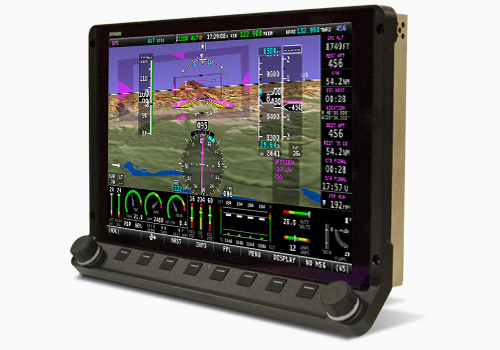

на самом деле все это очень и очень непросто. Нужны навыки и достаточно наработанные. СкайВью последней модели сделали подставки для пальцев-мизинцев чтобы зацепиться и не гулять по планшетке которую трясет во все стороны.
Обратите внимание что в отличие от "Классической" конфигурации плоской "Вертикальной" панели - в новой HDX сделана подставка для кулачка. И можно с достаточной уверенностью опереться мизинцем на подставку и указательным пальцем шарить по вертикальной панели. Без такой подставки - я никогда в болтанку даже не пробую что то изменить на экране .
..Смешно, и очень похоже, что Вы правы. На шприце именно так учат определять положение РУД.
Нет никакого "шприца" здесь и не надо. Человек просто "зацепился" за устойчивую поверхность мизинцем. Ему нужно чувствовать насколько "гашетка" удаляется или приближается от какой то точки отсчета. Это просто навык. И никакого отношения к "шприцу" не имеет. Я расстояние снятия оборотов в "шприце" замеряю удалением от среднего пальца упертого в панель. А в РУД е - делаю ту же операцию но цепляясь мизинцем за манифолдную рукоятку которая должна находиться у панели вплотную при посадке. Если ее там нет - я уже смотрю чо случилось. Этой зацепки у меня в "шприце" нет Там я просто визуально взгляд кидаю на то где у меня положение воздушной заслонки при посадке.
Кстати я рукоятку РУД держу наподобие ручки перьевой и не берусь при посадке за рычаг верхнего Т перехвата. А вот при взлете - наоборот: Ладонь на гашетке 100% до упора и ничего более.
... Когда я летаю на Пайперах, я тоже использую три пальца для управлением сектором газа
Совершенно верно - но это в случае плавного последовательного снятия оборотов (и именно при посадке) . При взлете и круизе - до лампочки: поставил сначала 100% потом снизил до 75% и сиди себе смотри в окошко ничего не трогай.
