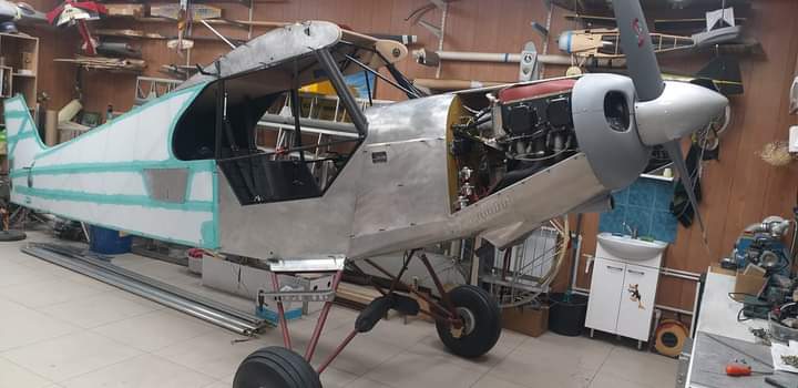

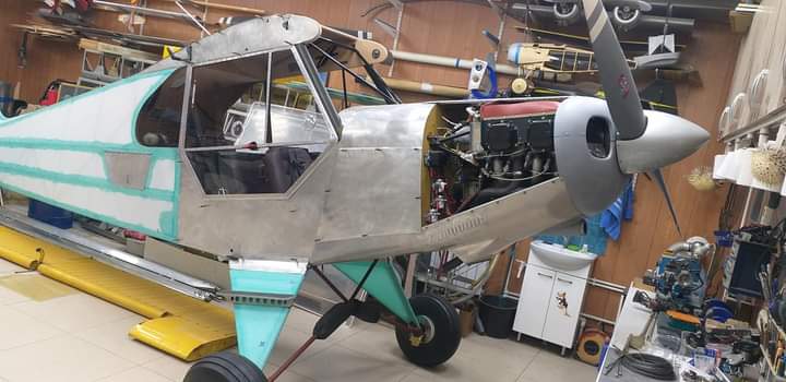

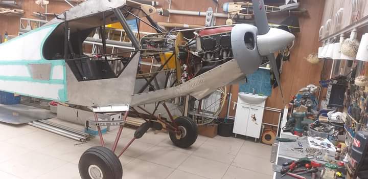

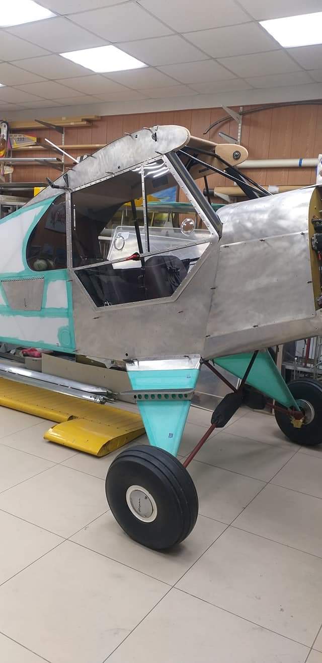

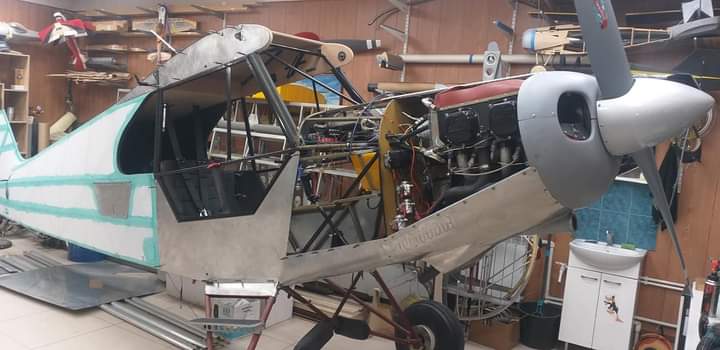

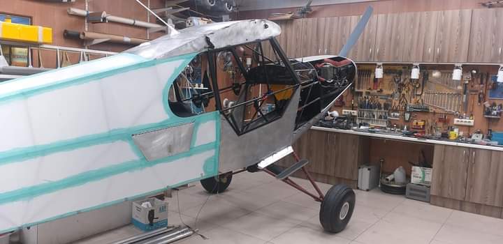

Резиновое покрытие представляет собой кусочек коврика с пупырышками ,купленый в Леруа Мерлен.Приклеен на клей в углубление,образованное привареным бортиком из Ад19 из того же магазина.Хотелось бы посмотреть подножку крупным планом... Не сочтите за труд .
Интересно, как выполнено резиновое покрытие ступеньки...
Покажите, пожалуйста, как приделали ступеньку-подножку?
Ступенька крепится элементарно.Два уха вокруг трубы.Четыре вытяжные гайки М5.
Сфотогрфирую чуть позже,сейчас не на месте)
Ничего секретного)Обычная ступенька.Похоже подножка у Яблокова - это секретное запатентованное изобретение! 😉

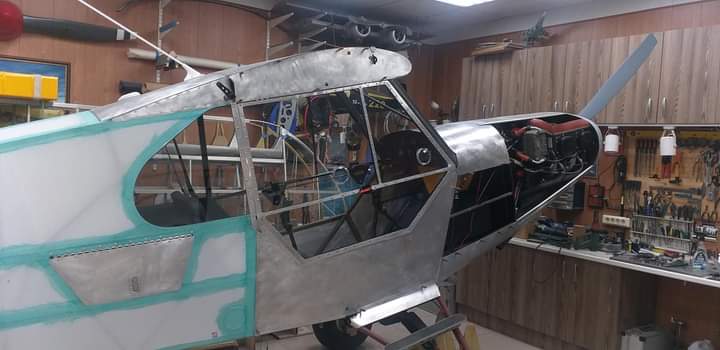

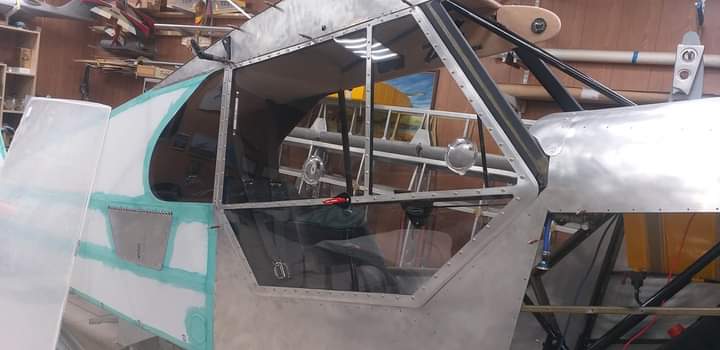

А нужно заполировывать просто края)👍, но у нас часто с вырезов в стекле под круглые поворотные форточки потом начинались трещины.
До него не дошло еще дело.А так да буду сам делать.Лобовое стекло сами выгибаете?
Такой попался.Сам в шоке😂А с чем был связан выбор двигателя левого вращения? Такой попался или специально искали?

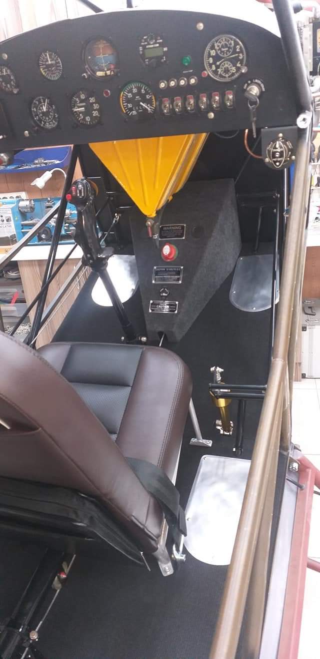

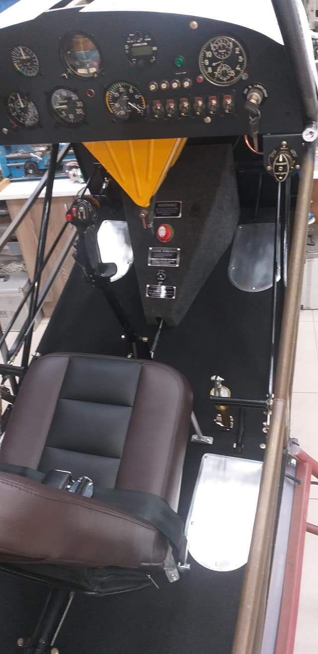

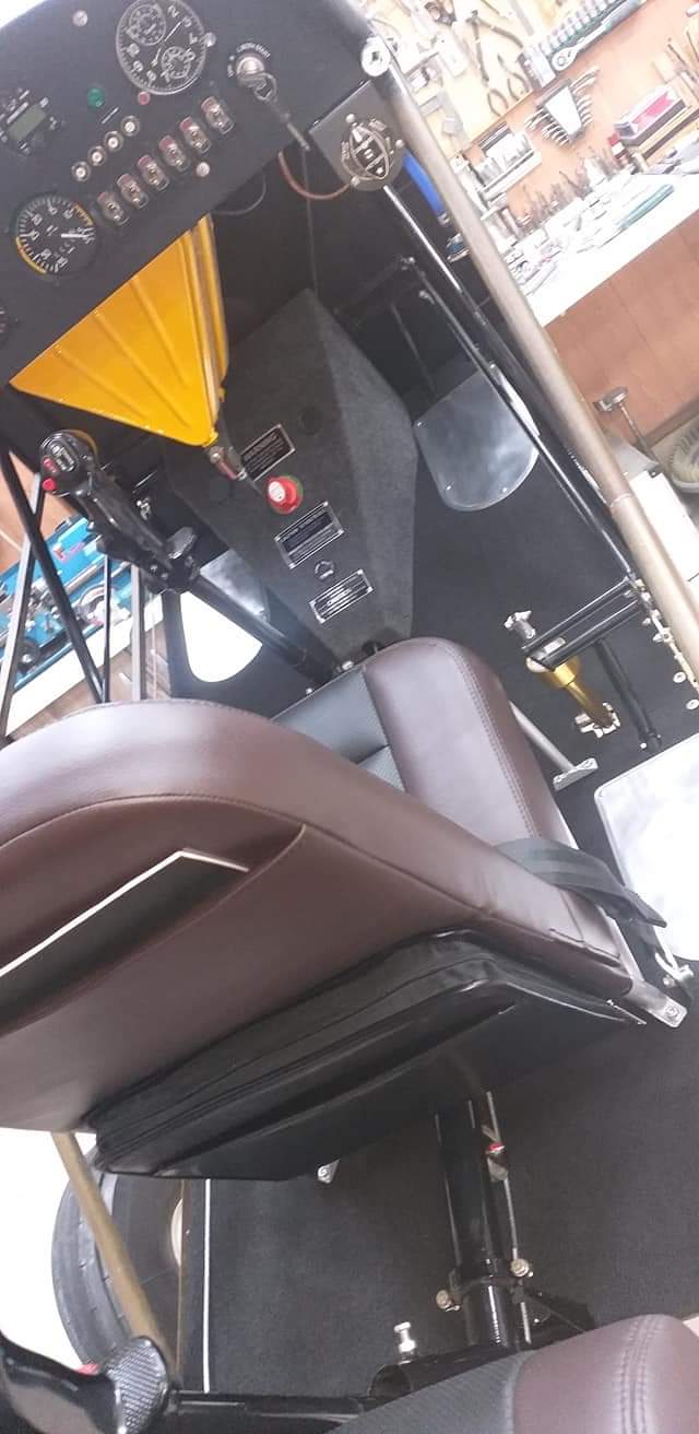

Кресло пилота находится сзади.Не праздный вопрос...: Как Вы садитесь в кресло пилота? Ногу проносите перед ручкой или перекидываете через ручку ( пропускаете её под коленом, а ступня идёт под приборкой )?
