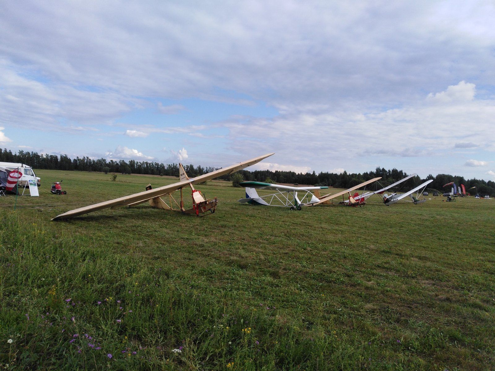

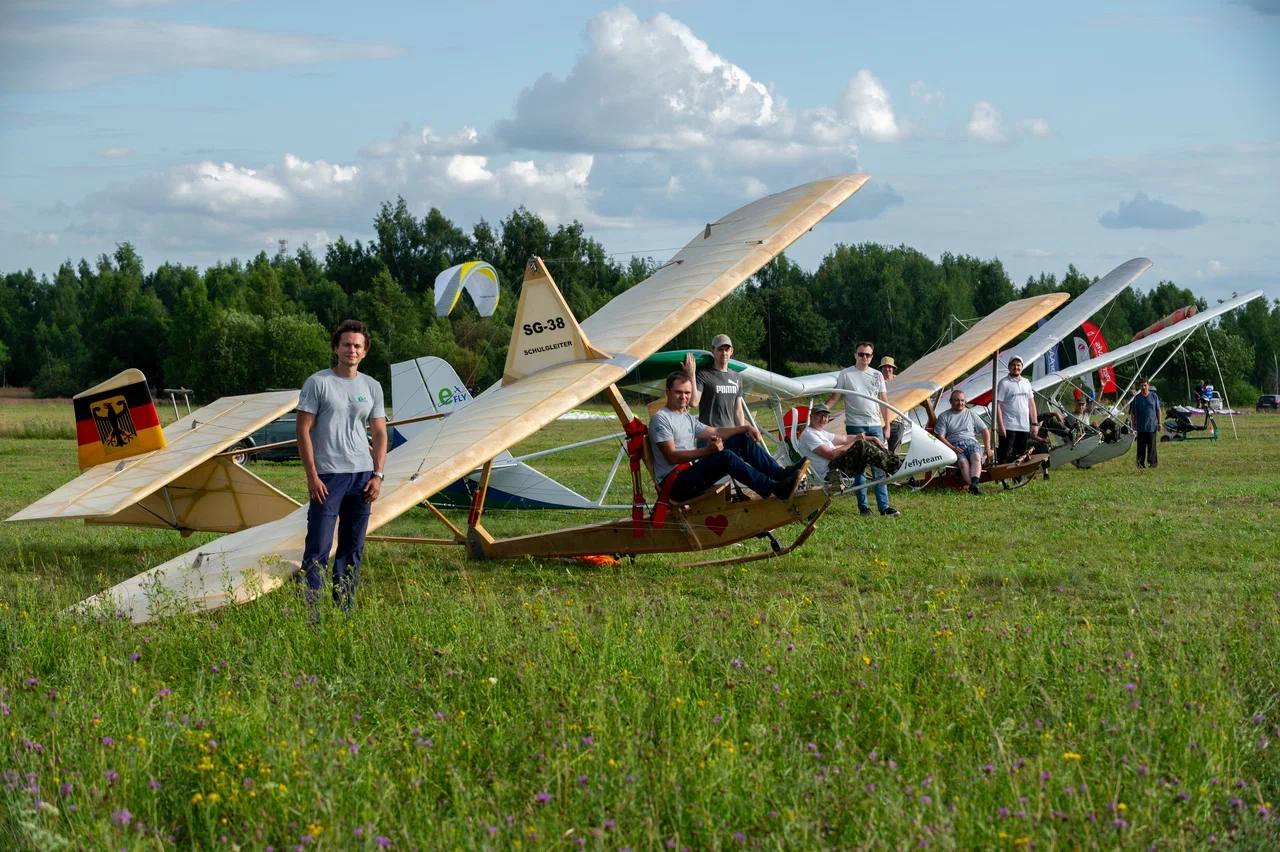

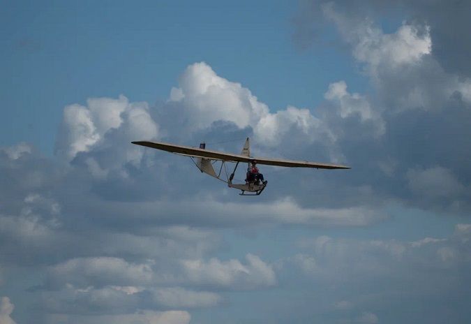

20-21июля проводили слёт сверхлёгких планёров на аэродроме МАлино, Московская область. В слёте участвовало 5 планеров. Одним из участников был планёр SG-38. Организатором слёта является команда Efly.
У меня друг авиамоделист в Подмосковье говорит, что им резко разрешили полёты моделей, любых, отдали для этого несколько площадок , они летают в монино, выбрали старшего ответственного , он делает заявку, назначают дни и летают!! Наконец дошло до кого то что пора.
20-21 июля на аэродроме ДОСААФ — Малино в Московской области прошел слёт сверхлёгких планёров.

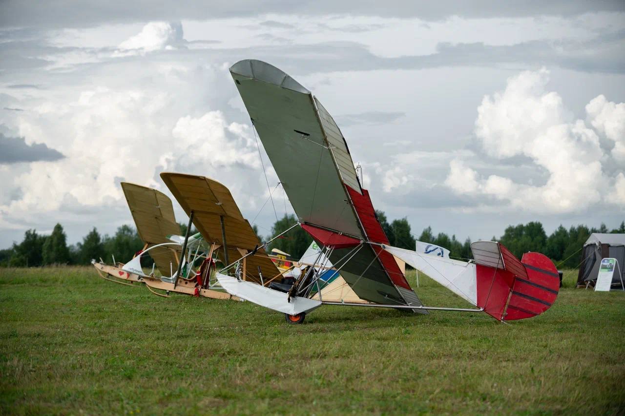

В слёте приняли участие 5 планеров различных конструкций от старинного планёра построенного из полотна и дерева до современных планёров построенных из алюминия и пластика.
Старт планёров осуществлялся с помощью троса и мотолебёдки. Полёты таких планёров дают возможность почувствовать настоящую свободу в небе и прикоснуться к самым истокам зарождения авиации. Все великие советские конструкторы — Антонов, Королёв, Ильюшин, Туполев, Яковлев и другие, начинали свой путь с подобных планёров в 20е годы на горе Клементьева в Крыму.
В слёте приняли участие выпускники, студенты, аспиранты, преподаватели Московского авиационного института. Вовлечение молодёжи в авиацию является главной целью слёта. Проектирование, постройка, полёты на простейших планёрах позволяют студентам получить драгоценный практический опыт.
Слёт прошёл благодаря инициативе и энтузиазму команды авиаторов Efly и при поддержке начальника «Центрального аэроклуба ДОСААФ России им. В.П. Чкалова» Владимира Михайловича Янченко.
