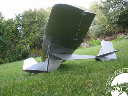

Вот по мотивам. Представляется конструкция на манер Бро-9 из сосны и полотна и фанеры, с силовой лыжей основой фюзеляжа и легкой опалубкой вокруг, обшивкой тканью, с прямым короткоподкосным крылом, размахом 11 метров и с постоянной хордой 1,3 м. С плоской расчаленной балкой хвоста, свободнонесущим ГО и ВО, весом без пилота 55-60кг. С возможностью старта с ног(посадка на лыжу), так и затяжкой.
С возможностью членения на отдельные модули : гондола, хвостовая балка, оперение, крыло(возможно из трех секций-центроплан метра на 3,6 м и с подкоса свободнонесущие ОЧК по 3,7 м)
А может даже ширину балки хвостовой чуть увеличить миллиметров до 100, чтоб отказаться от расчалок, крыло свободнонесущие и один совсем коротенькие подкос как МАК-15 для поддержки гондолы
