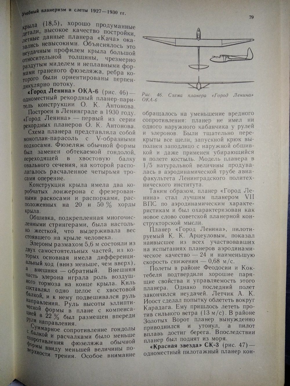

В первом приближении , если кабины нет, то качество будет: размах крыла+ 3 или 4. ( при условии нагрузки на крыло порядка 10-12 кг/м2) То есть при размаха метров 12, качество будет 15-16. Но это очень Утрировано. Ведь можно построить как товарищ Можайский и квадратное крыло 12 метров размаха, площадь будет 144 м2, а вес 1.5 тонны)) То что правильно в одних условиях, не работает в других
Вам лучше посмотреть старые справочники.
Например Антонов на некоторых рекордных планерах пилота прятал в гондоле,, а хвост фюзеляжа был плоским с расчалками- и сопротивление получалось все равно меньшим, нежели при объемном хвосте так меньше смачиваемая площадь( трение), а вес мизерный
Вообще история Российского самодельного , если так можно выразиться, планеризма чрезвычайно богата и столько выдающихся образцов, хотя бы для внешнего подражания, но пол форума с широко открытыми глазами дрочит на немецкий SG-38, другая на литовский кирпич Бро-11
