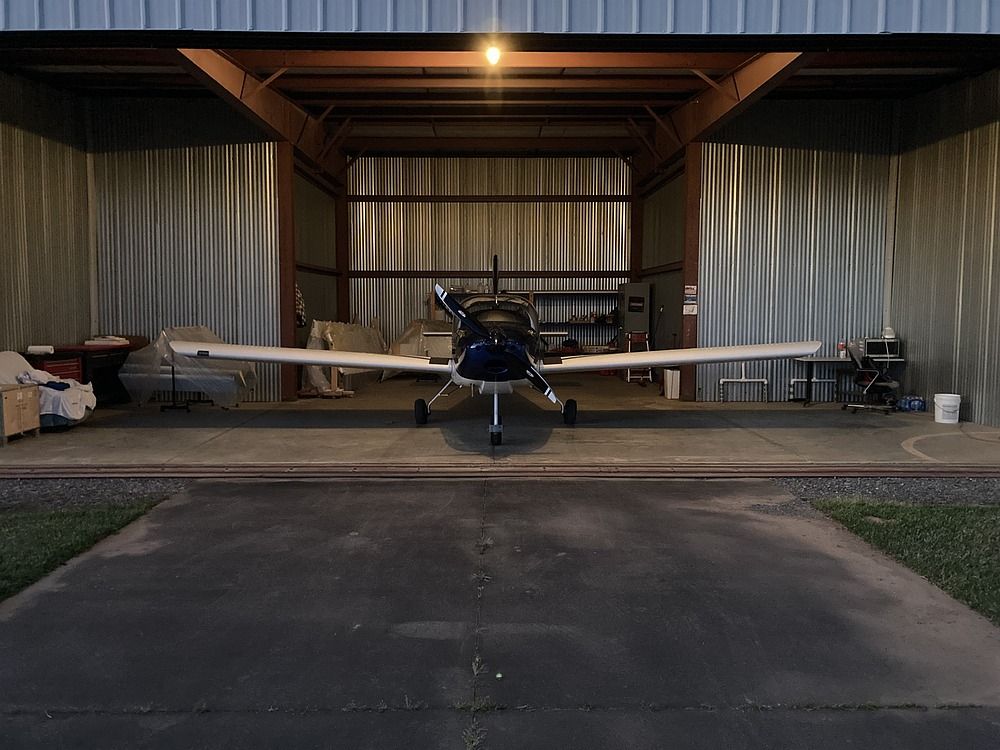

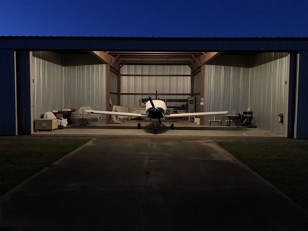

Я тоже закатываю свю РВишку. Пока закончил уже совсем стемнело.

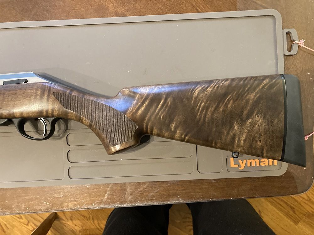

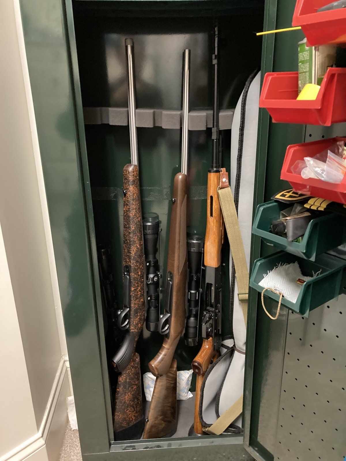

Закончилась эпопея с моей неудачной винтовкой от фирмы CZ. Спустя три месяца она пришла, типа, из ремонта, но значительных улучшений в работе я не заметил. Тут же в магазине спросил за сколько купят у меня ее обратно (оружие тут возврату не подлежит). Озвучили цену, в результате я бы потерял больше двухсот долларов. Еще сказали, что если я куплю у них другую винтовку и эту отдам в зачет цены, то налоги они возмут только с разницы в цене. Сказал, что подумаю и поехал домой.
Дома вспомнил, что видел у них классную финскую Тикку с очень хорошей скидкой, но не того калибра, который мне был нужен. Проверил цены на такую, как мне нужно в интернете и снова приехал в магазин. Поговорил с менеджером и сказал, что если они закажут мне такую же Тикку нужного мне калибра и по такой же скидочной цене, то я отдам им CZ и куплю у них Тикку (они являются дилерами и той и другой компаний). Менеджер пошел к компьютеру, долго смотрел в экран и в итоге согласился. В результате я остался в наваре на 150 долларов, если бы я просто продал им CZ и покупал Тикку в другом месте.

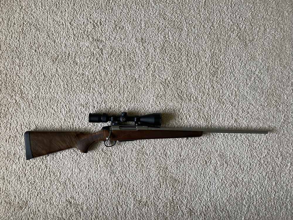

Получил Тикку, попалось очень красивое дерево (орех) и я уже поставил на нее прицел, оставшийся от CZ. Теперь надо ехать в тир и пристреливать ее. Кстати, цены на прицелы за эти три месяца выросли на 30%...
В сейфе теперь тесновато, там еще слева мелкашку не видно. Пришлось убрать оттуда гладкостволку, больше пяти стволов туда не влазит.
Отличная винтовка. Приклад красивый , ствол охотконтур , полегче будет чем у меня варминт. Резьба под банку присутствует , это хорошо. Теперь правильно обкатать и на охоту.

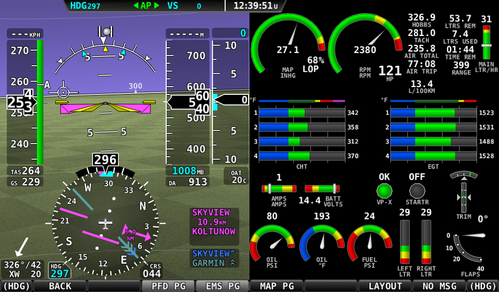

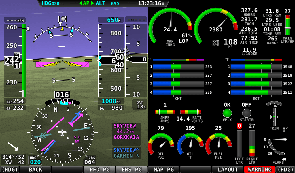

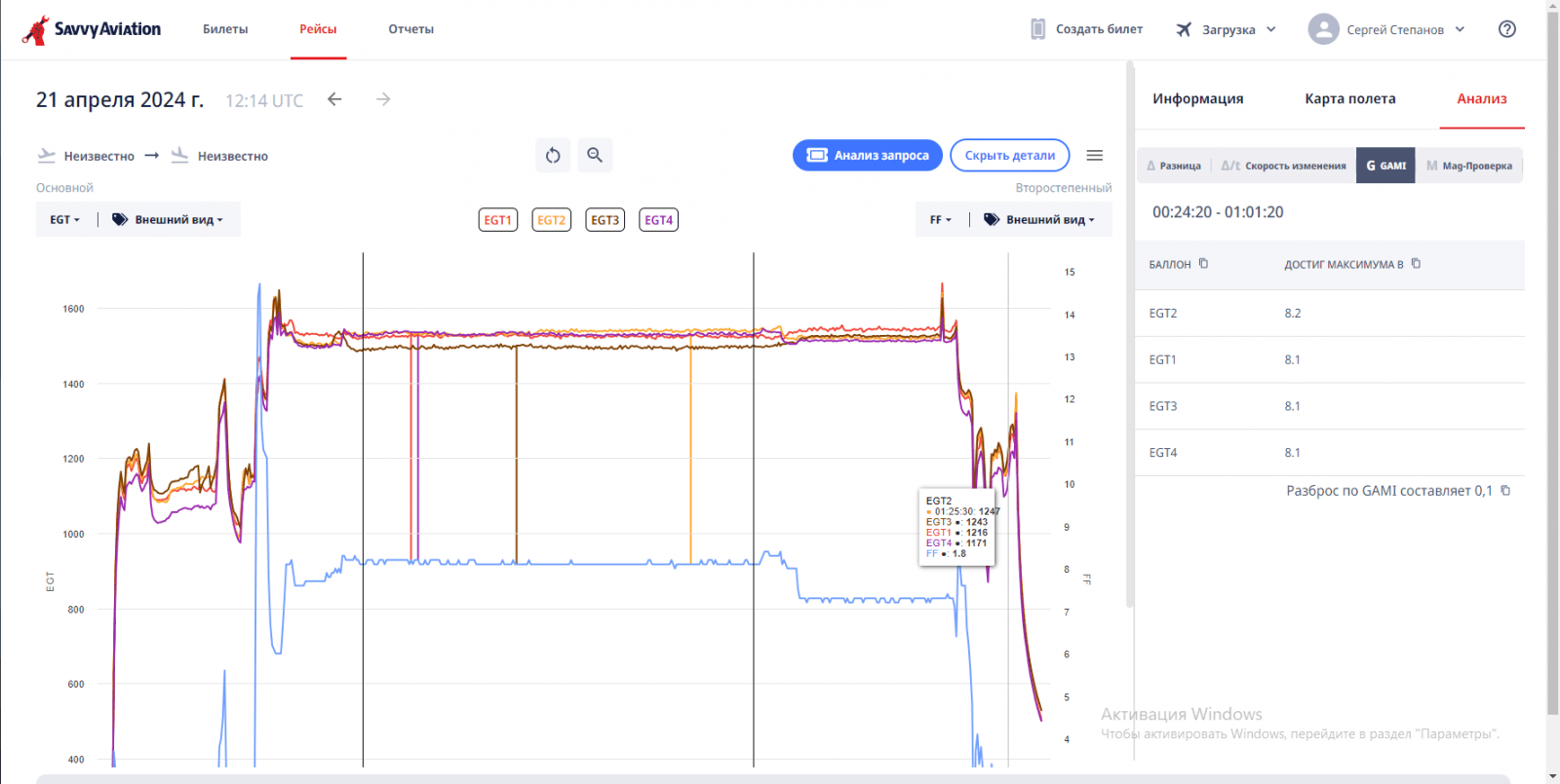

Сегодня решил попробовать полетать на автобензине 95-ом. На табличке двигателя у меня стоит степень сжатия 7,2 и мин. октан 87. Ну дай думаю попробую , многие летают на автотопливе , Влад тоже бадяжит. Залил в пустой левый бак 40 литров 95-го с заправки где мой Рендж Ровер его нормально переваривает. Взлёт и начало полёта на 100LL , потом как установил режим круиза переключил на левый бак. Ничего не произошло , только через пару минут температура 4-го цилиндра полезла вверх , а 3-й наоборот вниз. Немного поиграл смесью , особых изменений нет. Дошла до 375 градусов на 4-ом цилиндре примерно и стала. Дожёг досуха автобензин , а то ещё герметик разъест в баке, ходят такие слухи и решил что на крайний случай можно , но немного 🙂.
На 95-ом
Решил сделать проверку GAMI тест , в основном работа форсунок , ну если клапана безобразничают , тоже видно. Умный дядька Mike Busch из Savvy Aviation на своём сайте сделал шикарную вещь , заливаешь свои логи с крайних полётов на его сайт и всё видишь. Любые параметры. Можно попросить их расшифровать и сделать рекомендации , но это за денюжку , ну мне по понятным причинам оплатить нельзя , сам разобрался что к чему. В итоге разница у меня по цилиндрам 0,1 галлон получилась на круизе , автобензин и 100LL специально вместе выборку сделал. Они рекомендуют не больше 0,2 галлона. Можно магнето и свечи тоже проверить , но надо вверх лезть до 10000 футов, в следующий раз попробую.

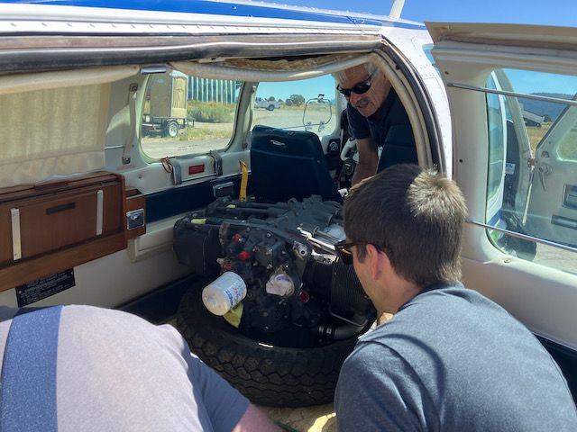

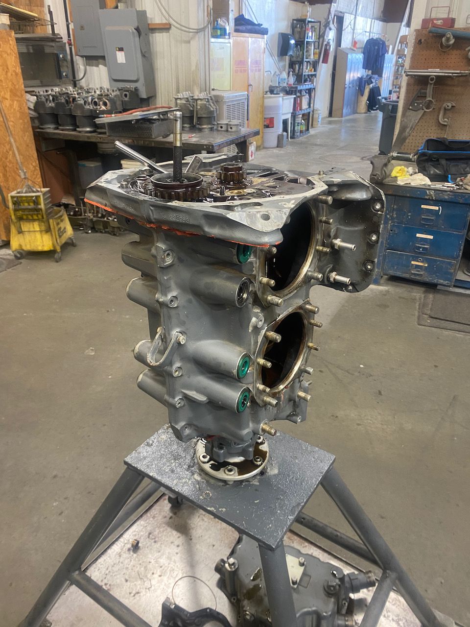

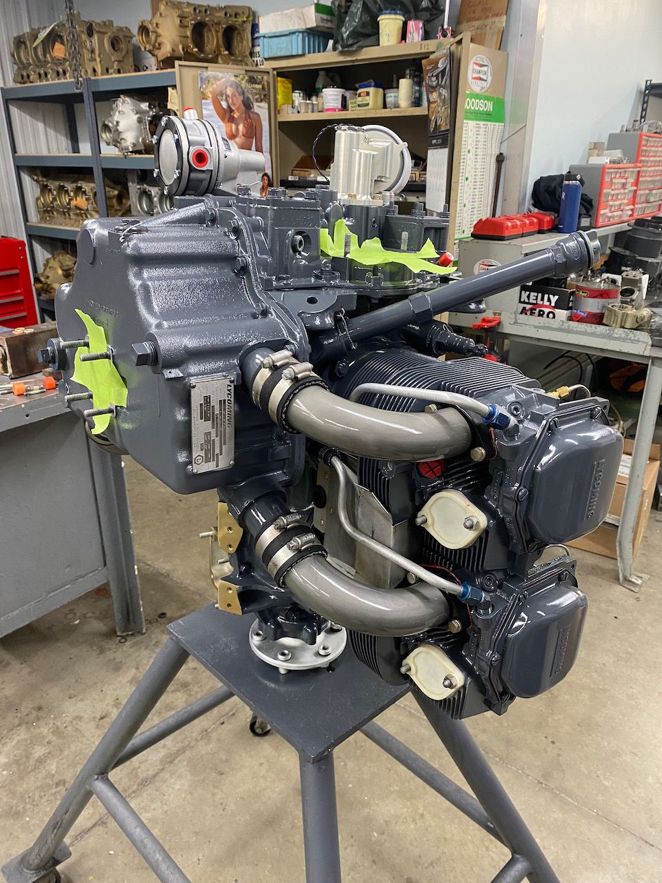

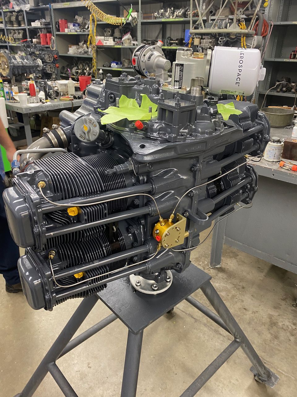

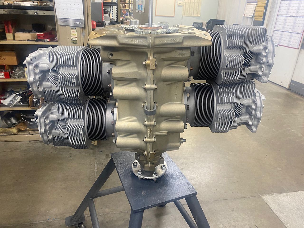

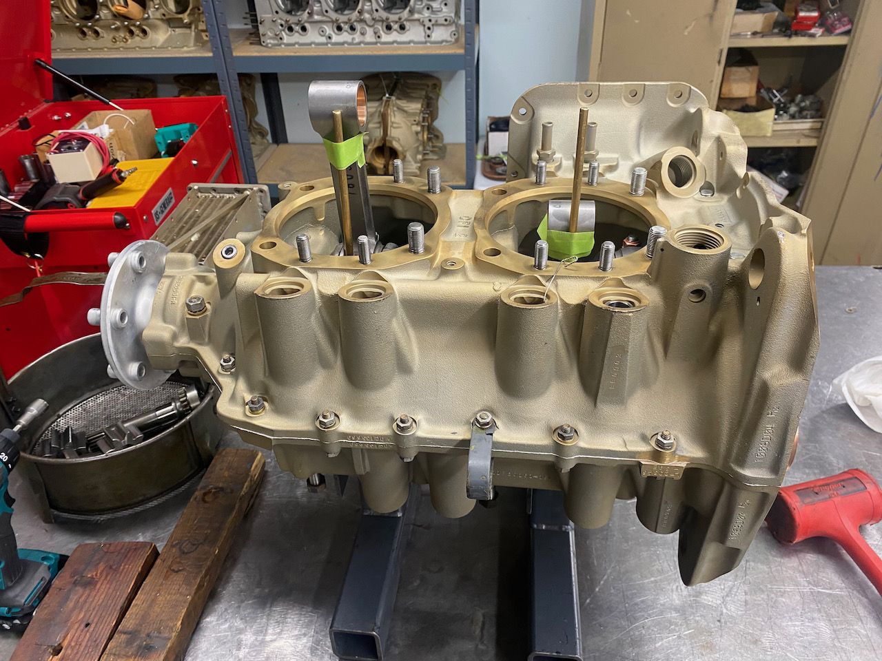

В сентябре прошлого года мой старый мотор-пятитысячник улетел на Бонанзе в Канзас.

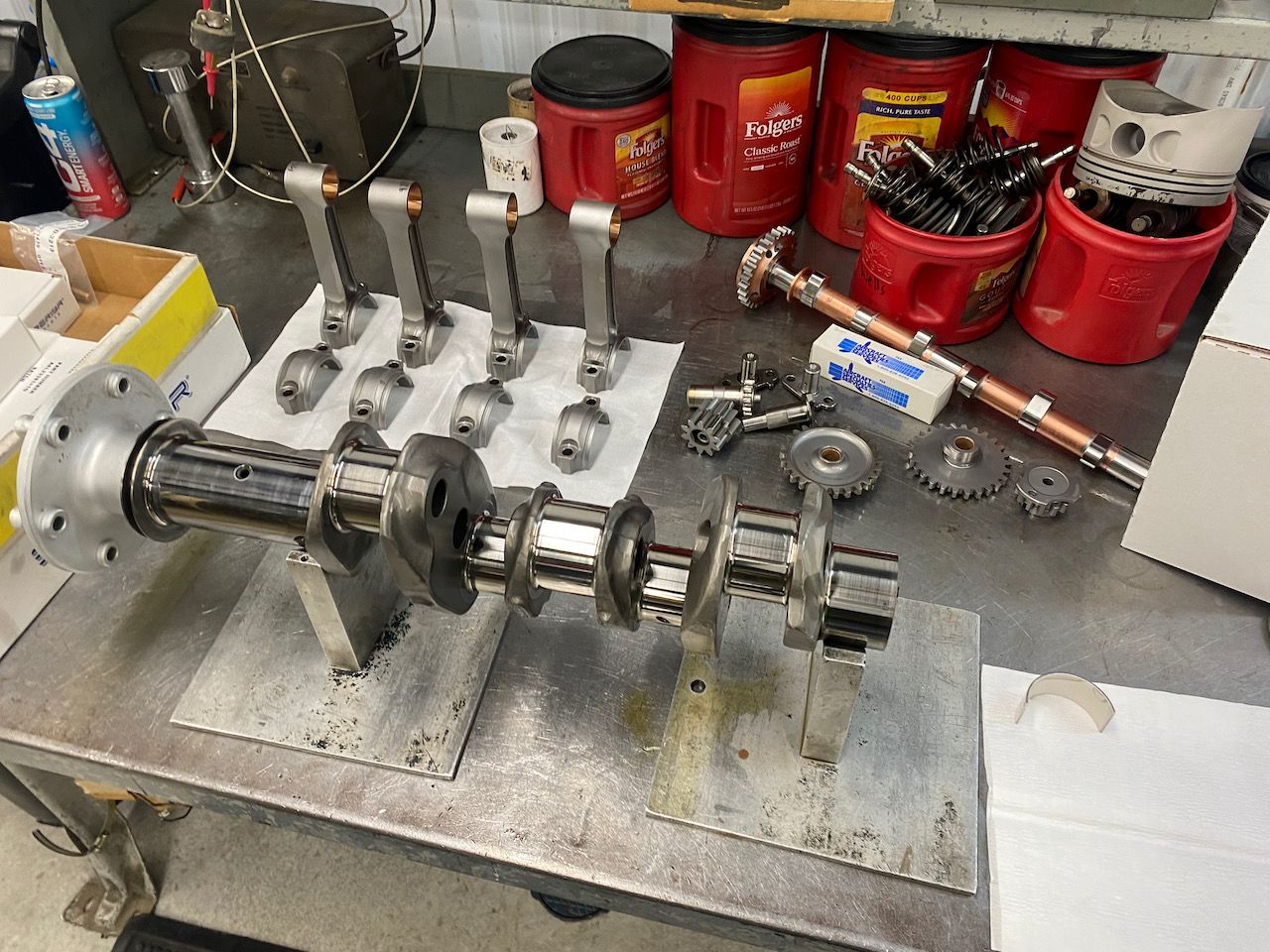

Там был разобран и проверен. Коленвал, распредвал, блок цилиндров и некоторые аксессуары были в пределах допусков.
22 недели потребовалось специализированной мастерской для обновления блока цилиндров.

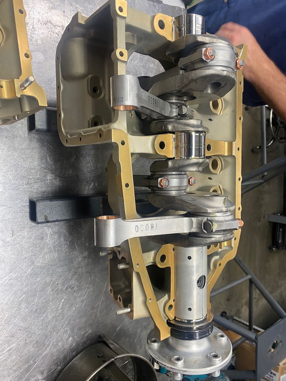

Потом хозяин с помощью двигателиста потратил 35 часов на сборку.
Результат.

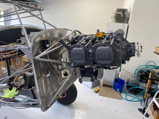

И вот уже мотор подвешен на мотораму бушплейна. Первый кросс кантри будет в наши края. Планируется поздней осенью.
Не бойтесь использовать автобензин и добавляйте ММО.
Охренеть -этож полмотора живо с такой наработкой...
Так точно переделан на впрыск
Пользуясь случаем поинтересуюсь - зачем до сих пор народ на карбюраторах у вас летает, тем более на experimental . Цена переделки в инжектор -когда из новых запчастей нужны форсунки( и то не факт) и набор прокладок для серводросселя-мизерная -стоимость топлива на 10 часов полета полагаю? Несколько лет назад для меня было открытие, насколько просто , технологично и надежно сделан механический впрыск на лайкомингах - нет никакой электроники - при этом удален основной фундаментальный недостаток карба - необходимость разряжения после дросселя, что не дает выдавить всю мощность из двигателя и создает предпосылки к обледенению .
