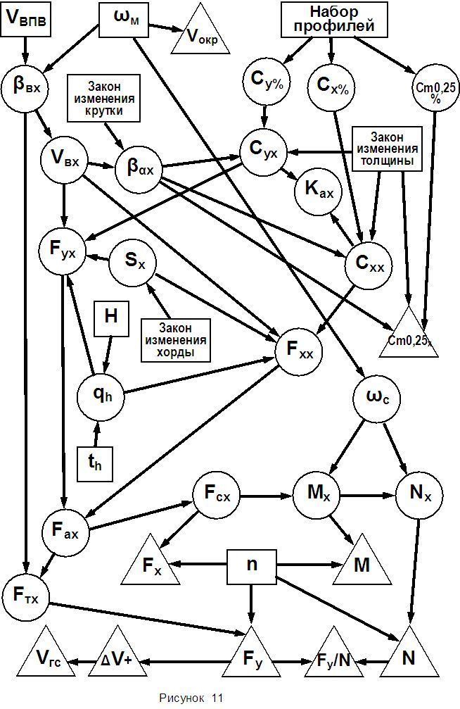

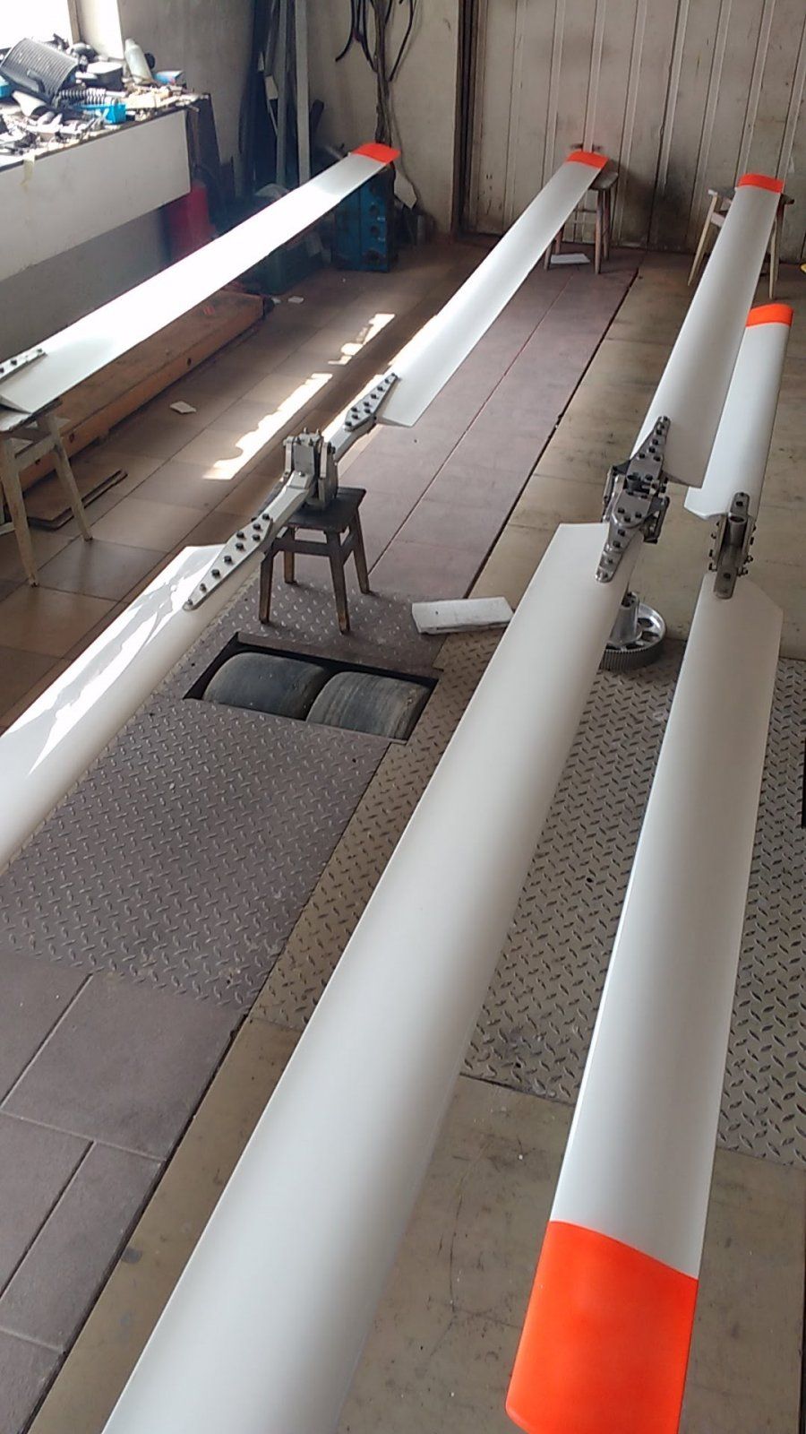

Всем, кто уже получил мою программу расчета несущего винта вертолета и тем кому она интересна размещаю в Файловом архиве выдержку из отчета о научно-исследовательской работе по программе расчета несущего вертолета
ОДНОМЕСТНЫЙ, СООСНЫЙ, СКЛАДНОЙ ВЕРТОЛЕТ «МЕРКУРИЙ»
Путь к файлу: Файловый архив / Обслуживание ВС и агрегатов / Воздушные винты.
Тема "Программа расчета несущего винта вертолета."
В отчете находится граф алгоритма расчета (см. ниже), по которому производится расчет несущего винта вертолета.
Эта программа с успехом может быть использована и для расчета воздушного винта.
