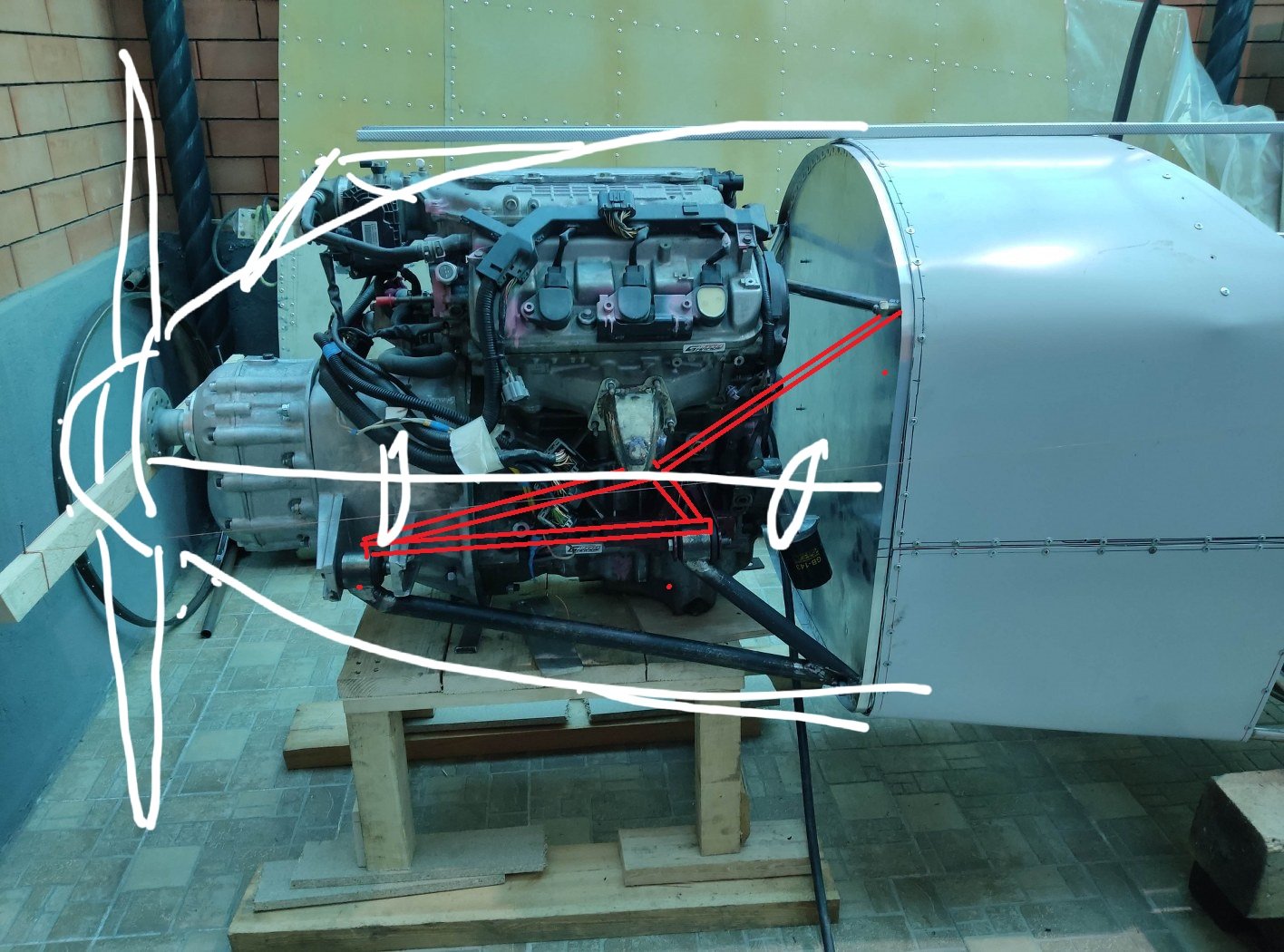

Идея интересная ,всю нагрузку эти трубы не снимут ,но часть будут воспринимать ,тем более веса прибавят немного .
Посмотрите ,а как Вам такой вариант .
А капот получится как на ВФ109е))

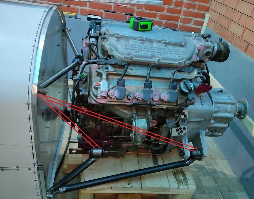

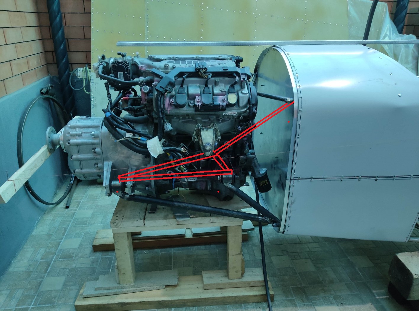

Не нравится. Не вижу жёсткости от крутильных колебаний всего мотора, а на них ещё будет накладываться нежёсткость мотора от колебаний по оси Z
В твоей первой схеме (предлагаю на "ты") с доп стержнями, что я предложил, получается как бы опирание на три пирамиды. Две пирамиды по три стержня с вершинами к шпангоуту и одна на четыре стержня с вершиной к мотору - абсолютная жёсткость крепления мотора от любых колебаний. Нет изгибных нагрузок на стержнях, и на прочность стержни и узлы посчитать не сложно и выбрать подходящие сечения.
Посмотри на мотораму от Петра в теме про мотор Хонда Сильвервинг600 (где-то на первых страницах, я ссыль на тему давал выше). У него чётче видно схему чем у меня. Там так же проглядывают "пирамиды" из сходящихся стержней.
Представь, как сидишь на трёхногом стуле и раскачиваешься. Теперь приделай к каждой ноге по две диагонали, получилось три пирамиды. Сможешь на таком раскачиваться? Вот примерно такая схема получится.
Вот так сделать, да и все... а генератор можно и потаскать...

Еслиб обручь стоял бы правильно то можно капот подогнать под яка)) наброски) это типа Ме109
мотор бы приподнять на 50... 80 мм и чисто яковская мморда.... Эээ... Капот) почти)) небольой зализ сверху чтоб прикрыть выпирающую часть мотора).
Можно вообще без кока, как, для примера АИР 1.. 2,и просто и аэродинамично, а верхний выступ спрятать за маленький зализ. Радиатор ОЖ спрятать под брюхом, но это после развесовки на уентровку.
хотя, МЛМ, мотор бы поднял на 50... 100мм..
Вот так сделать, да и все... а генератор можно и потаскать...Посмотреть вложение 573687
Было бы легче всего так сделать ,но генератор и выхлопной кооллектор мешают.
Изначально примерно так и хотел сделать ,но идею отмели.)
Можно вообще без кока, как, для примера АИР 1.. 2,и просто и аэродинамично, а верхний выступ спрятать за маленький зализ. Радиатор ОЖ спрятать под брюхом, но это после развесовки на уентровку. Посмотреть вложение 573697хотя, МЛМ, мотор бы поднял на 50... 100мм..
Если бы можно было поднять ось ВВ ,то морда была бы однозначно ,как у Як-7 ,но для меня это оказалось сложно ,передать 200 лошадей ,через ременной редуктор . Особенно нравилось то ,что коллектора выходят вбок и можно было приделать по шесть выхлопных труб . Так что мода будет тупой ,зато ось ВВ получится посередине обтекателя ,без всяких горбов. Кстати Ме-109 ,был бы последней машиной ,на который был бы похож мой самолёт. Советское воспитание. )
Но это всё лирика . Из всех предложенных вариантов ,наверно буду делать тот ,что нарисовал в 860 м посте ,правда ещё приварю трубы с нижних узлов ППП на верхний кронштейн двигателя ,как советует Айрат . Но наверно будет правильно поставить пока генератор ,чтобы потом опять сюрпризов не было .

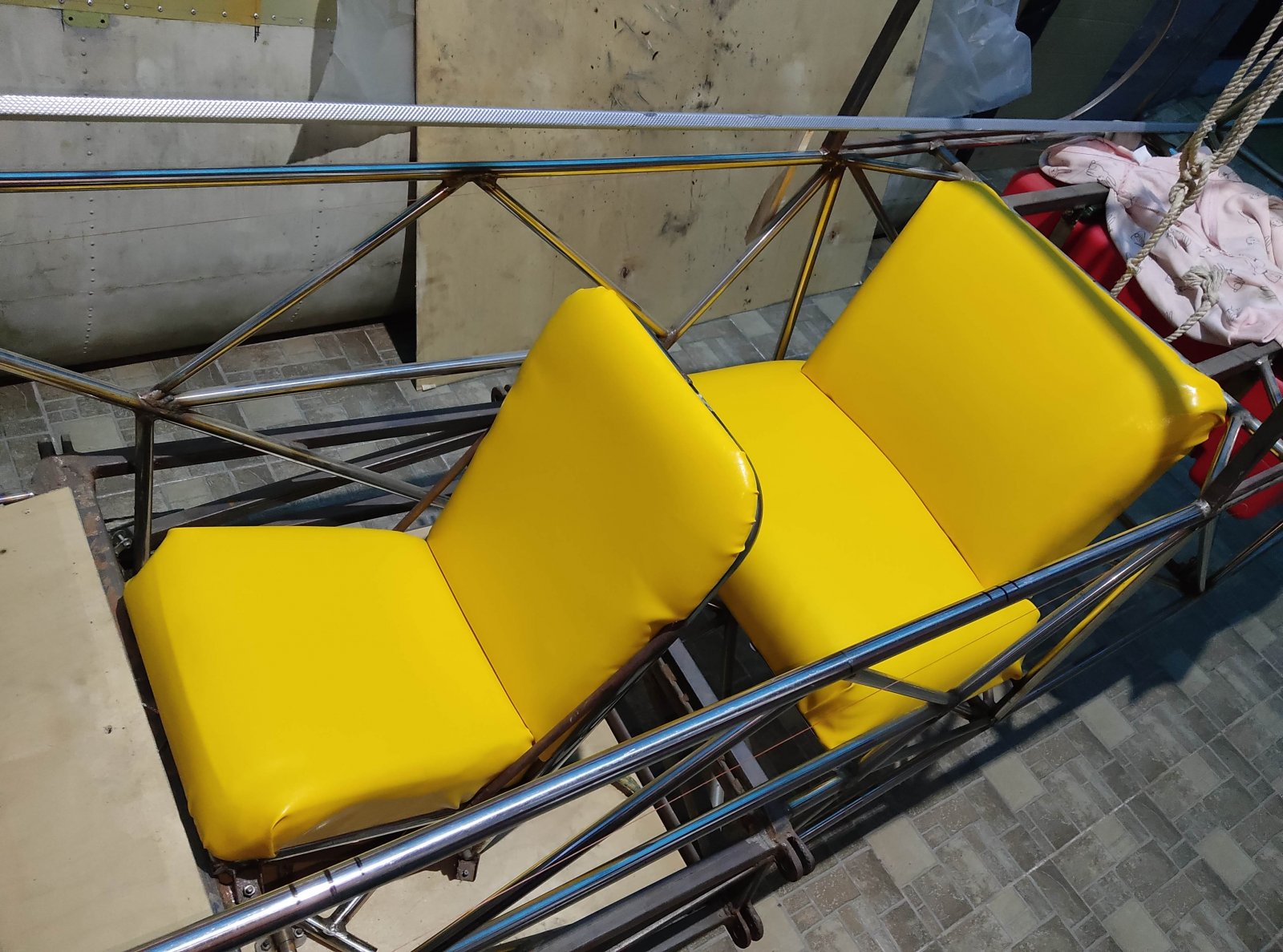

Сегодня меня почему то не позвали на работу .Ну думаю и фиг с вами и обтянул дерЬмантином небрутального цвета ,сидушки. Цвет самолёта предполагается серым ,а законцовки и рули желтыми ,потому решил купить кожу такого цвета .Она оказалась достаточно грубой ,поэтому получились неприятные складки .Надеюсь с тепле они распрямятся.
Нормальдос!)) 👍 Главное чтоб сиделось летая в них радостно)) 😁😎Согласитесь Роберто, аппарат разительно отличается от прошлых созданий и ближе к тому что на аватарке)).
