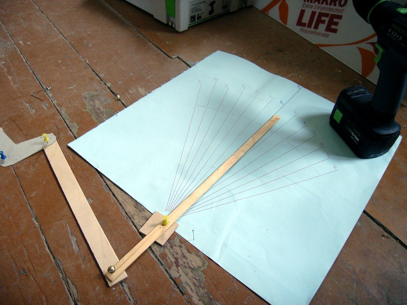

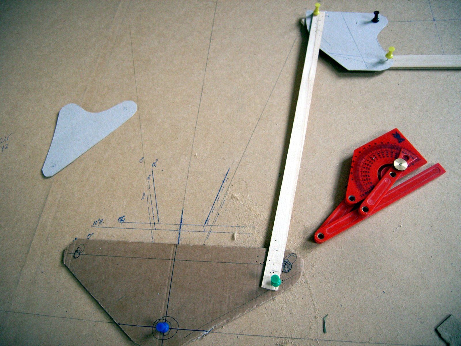

-22гр (вверх), +15гр (вниз). На счет оригинальной кинематики у меня тоже такие же сомнения были.Добрый день. не подскажите какой должен быть расход элеронов. а то терзают смутные сомнения.заранее большое спасибо.

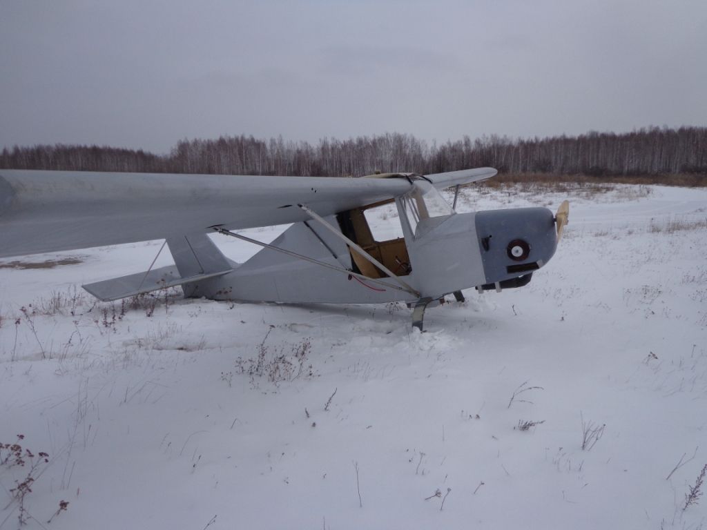

Здравствуйте Иван. Скажите какая длина вашего аэродрома пригодна для полётов.(Покатался по снежку
Снега все больше
Следующие полеты будут выполняться на лыжах

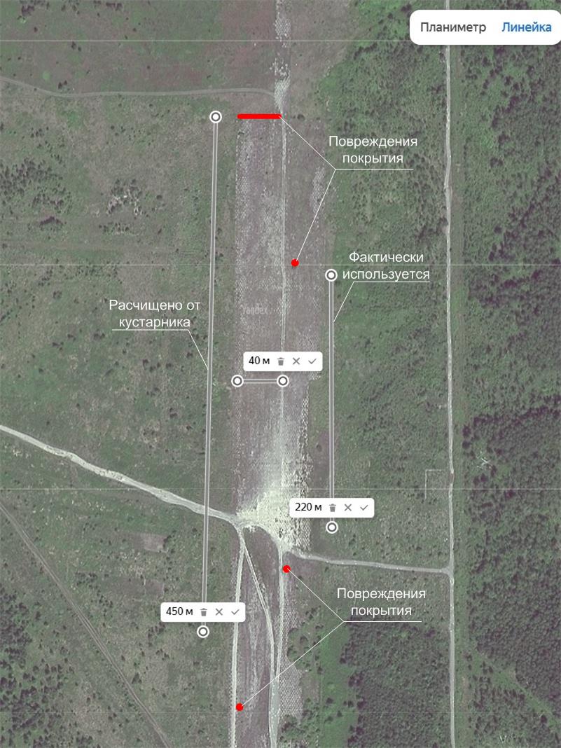

День добрый! Набросал схему аэродрома с размерамиСкажите какая длина вашего аэродрома пригодна для полётов.(
