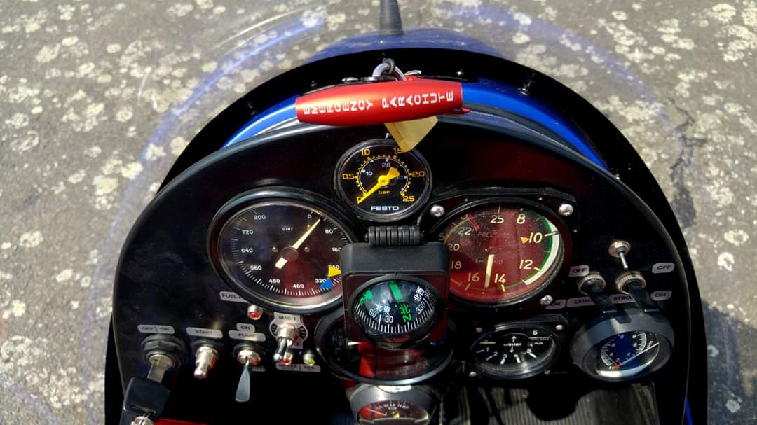

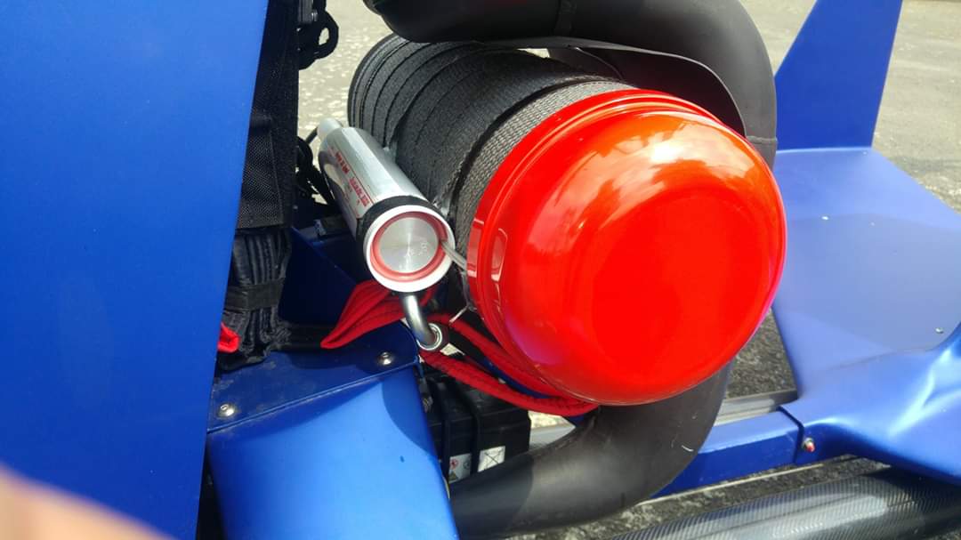

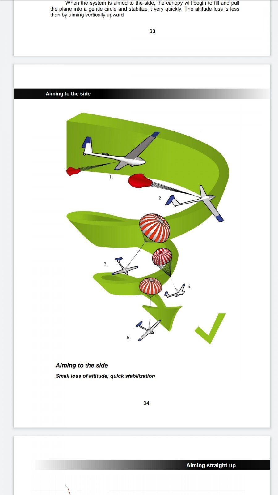

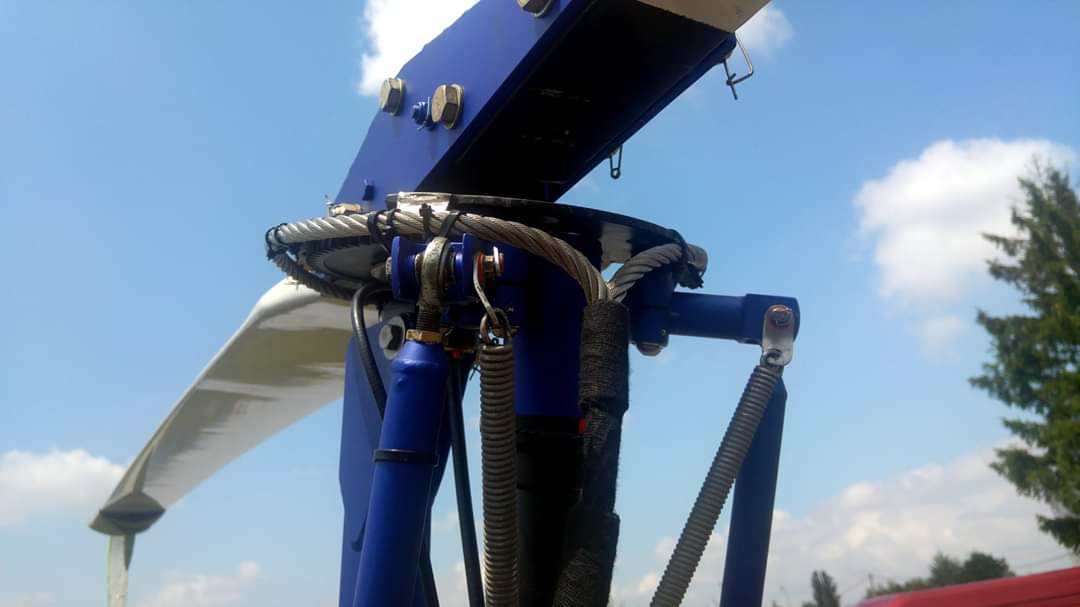

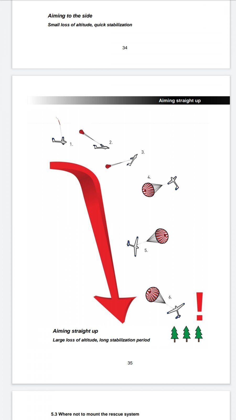

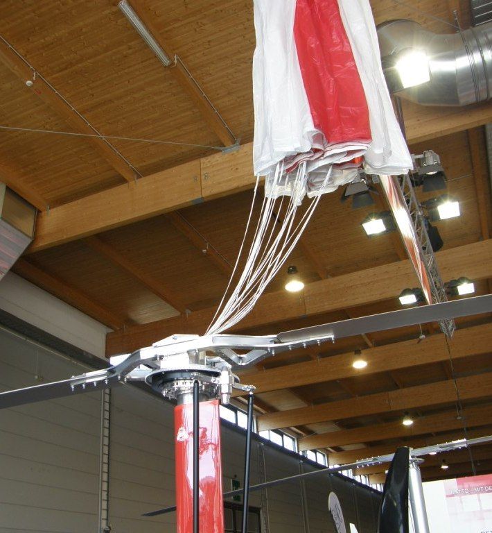

Немцы из втулки ротора выстреливают. См.фото. Как выше на фото вбок выстреливают и за втулку ротора перецепляется - на мой взгляд не очень хорошо, если что-то в креплении ротора разрушится - ротор с парашютом улетит, а фюзеляж дальше падать будет.
А куда немцы контейнер с парашютом ставят и к чему фал фиксируют? Кстати говоря Stratos07 (производитель Magnum) рекомендует стрелять спассистему в бок, связанно это с меньшей потерей высоты при открытии парашюта. https://www.stratos07.cz/files/5ce50689d7421
