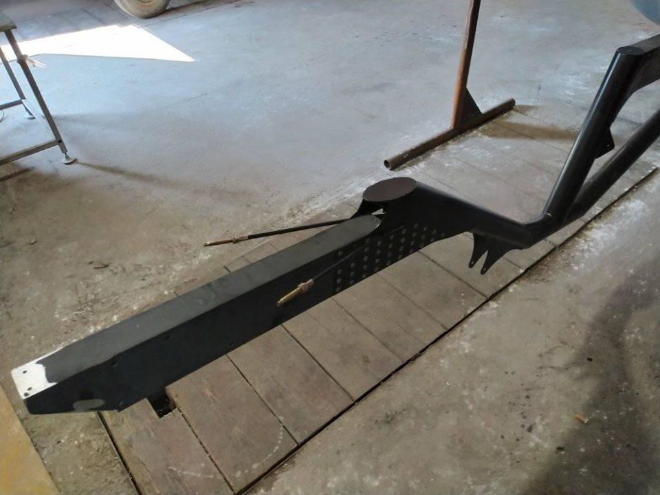

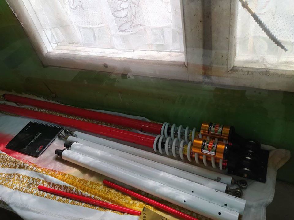

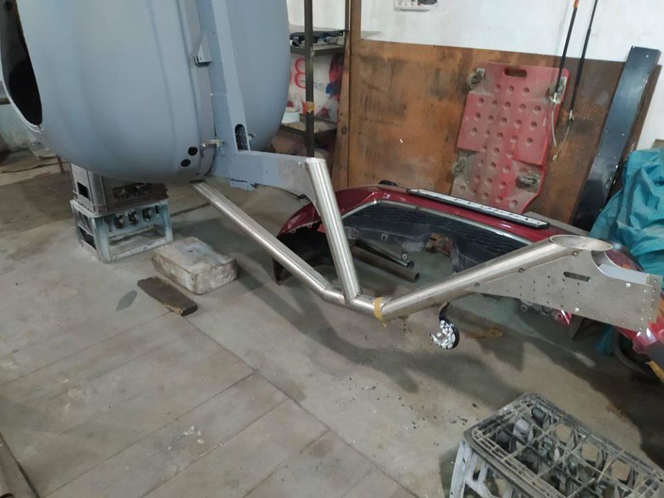

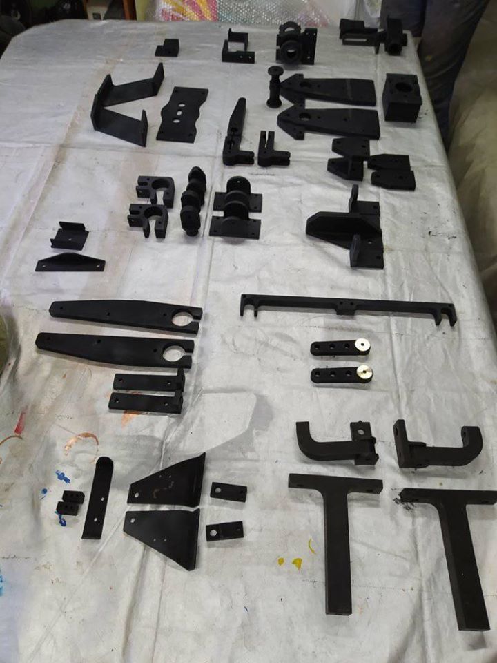

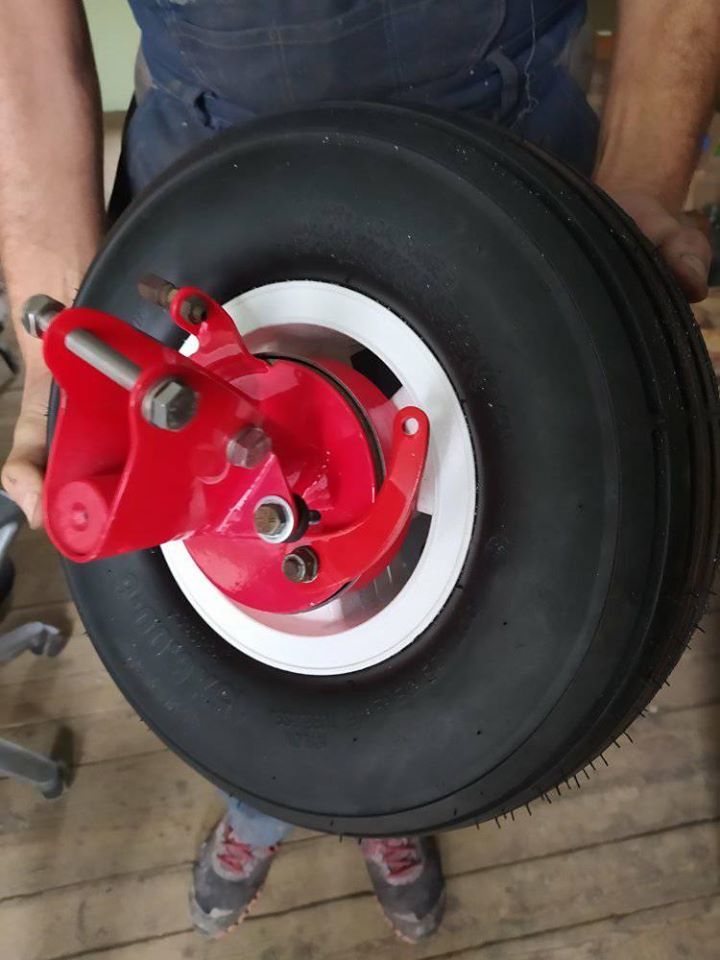

На конец то! На конец то пришли детальки из фрезеровки, токарки и анодирования.
И вроде как на след недели должны подшипники привезти, вроде подшипники как подшипники, ан нет они дюймовые, поди сходу найди.
У Вас практически всё под замену.
Круто👌.
Да дюймовые подшипники не так-то просто найти, тоже сталкивался.
Аналог 🇺🇸 Подшипника не смог подобрать, все "Миры подшипников" в Красноярске объездил.
Пришлось заказывать.

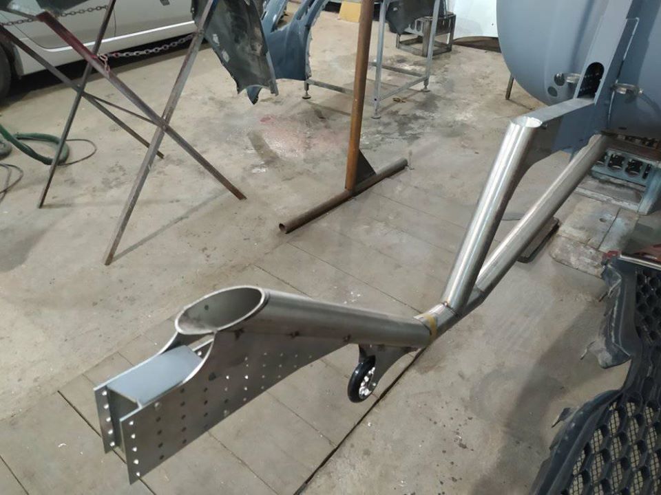

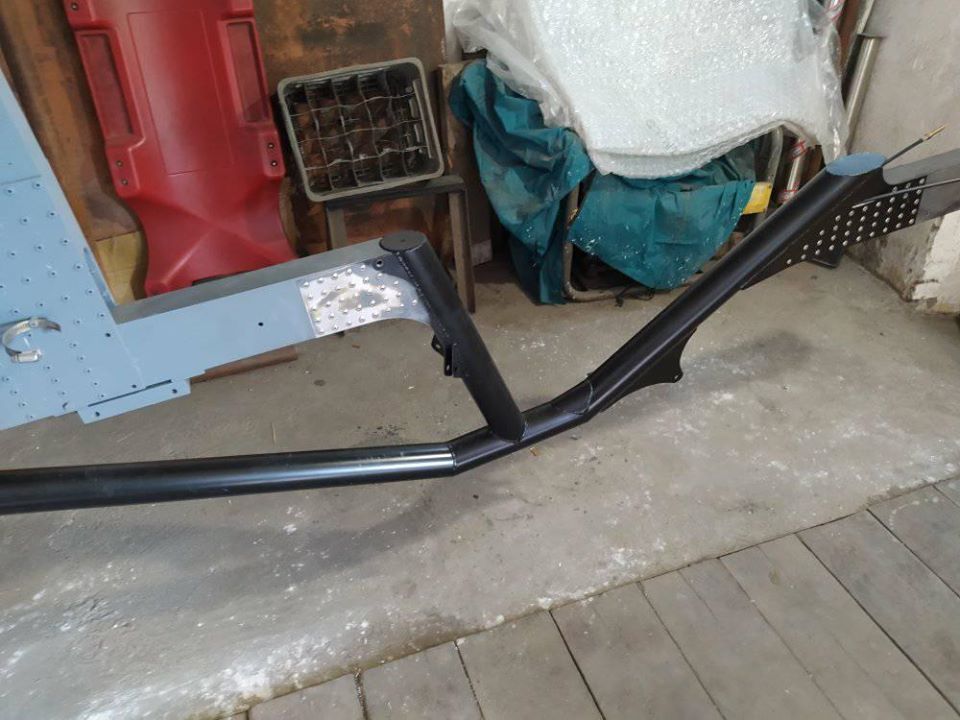

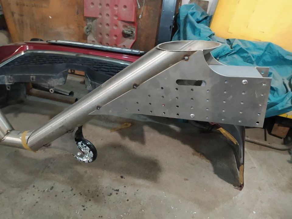

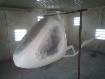

Уфф! Не легкая это работа хвост отрастить. Но мы с ней справились! Теперь покраска, расправим лапки и начнем собирать.

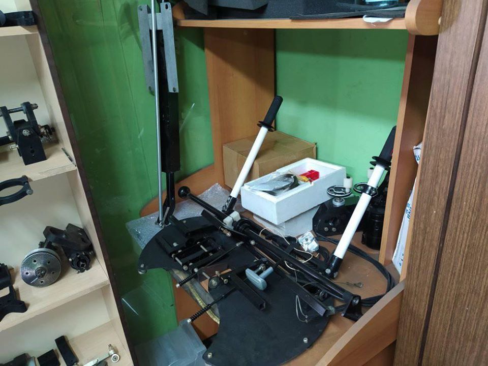

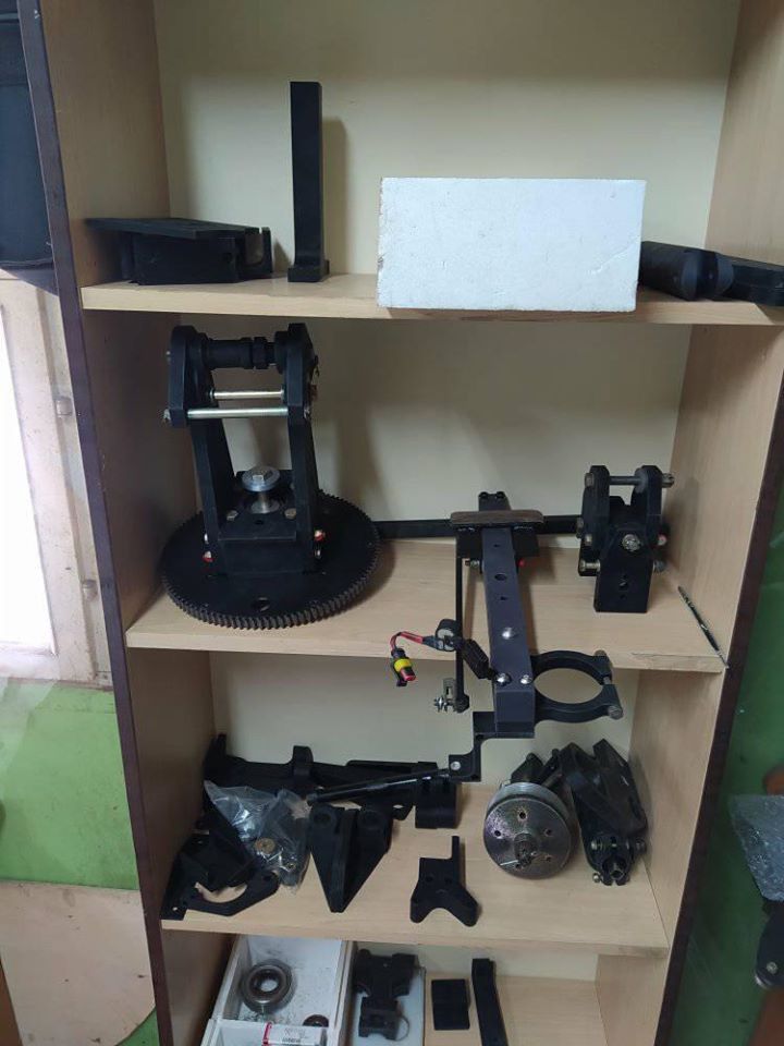

А на полочках, тем временем, собираются готовые к установки узлы.

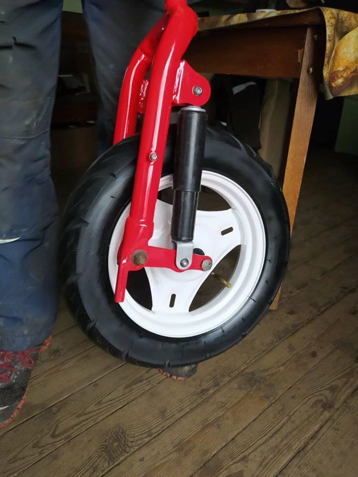

И колёсики)))

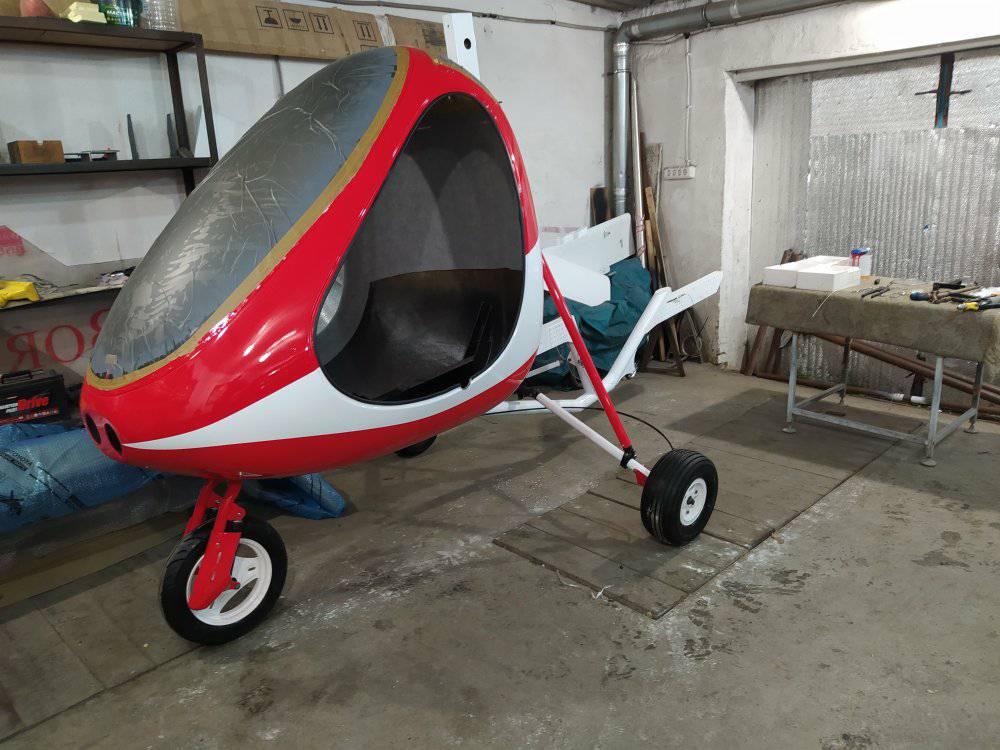

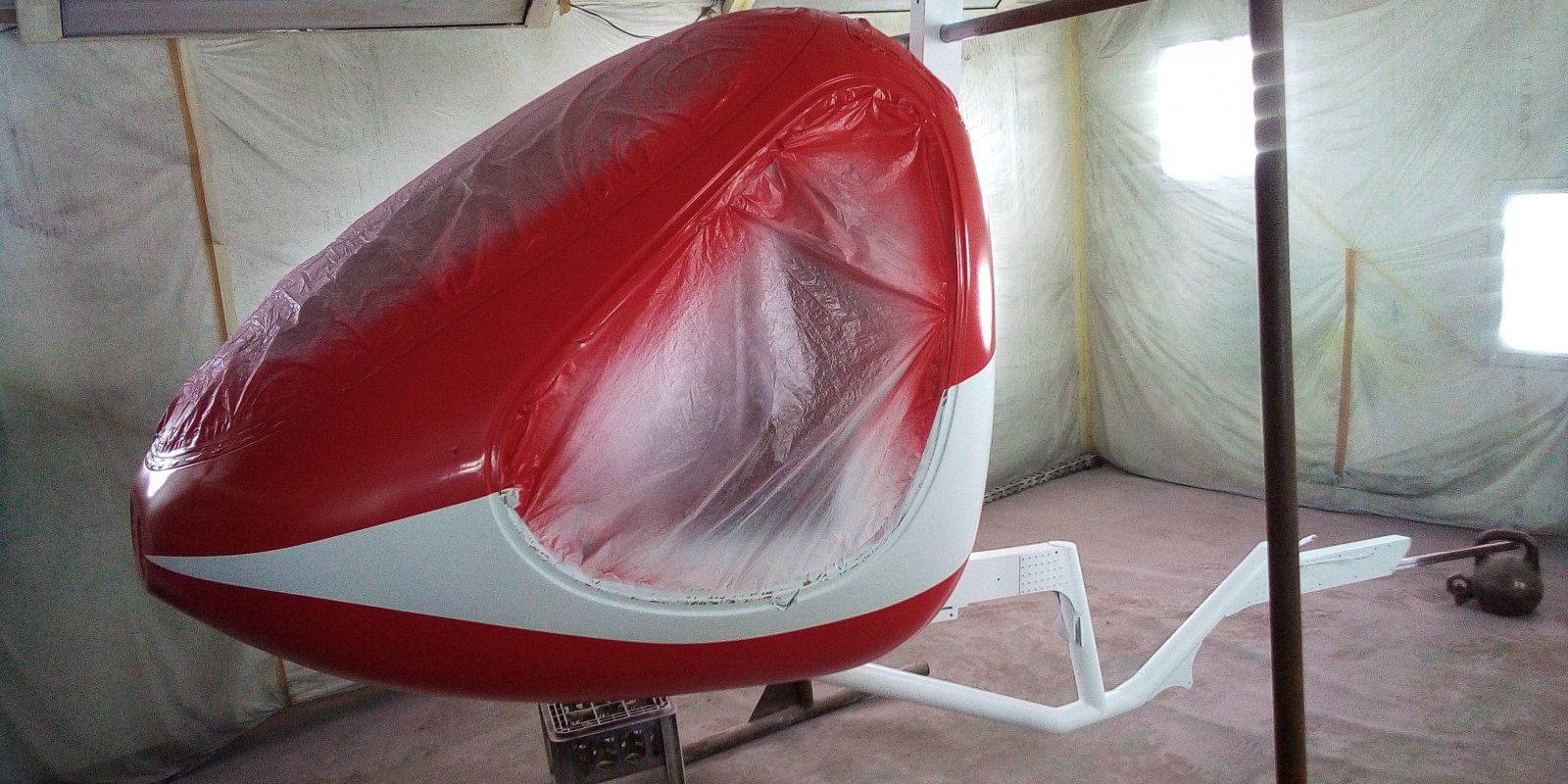

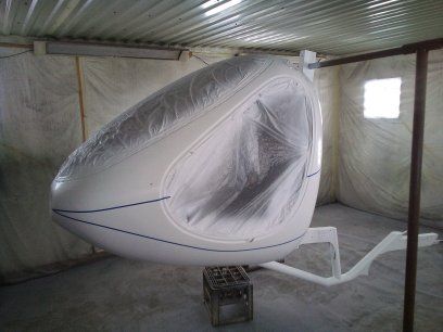

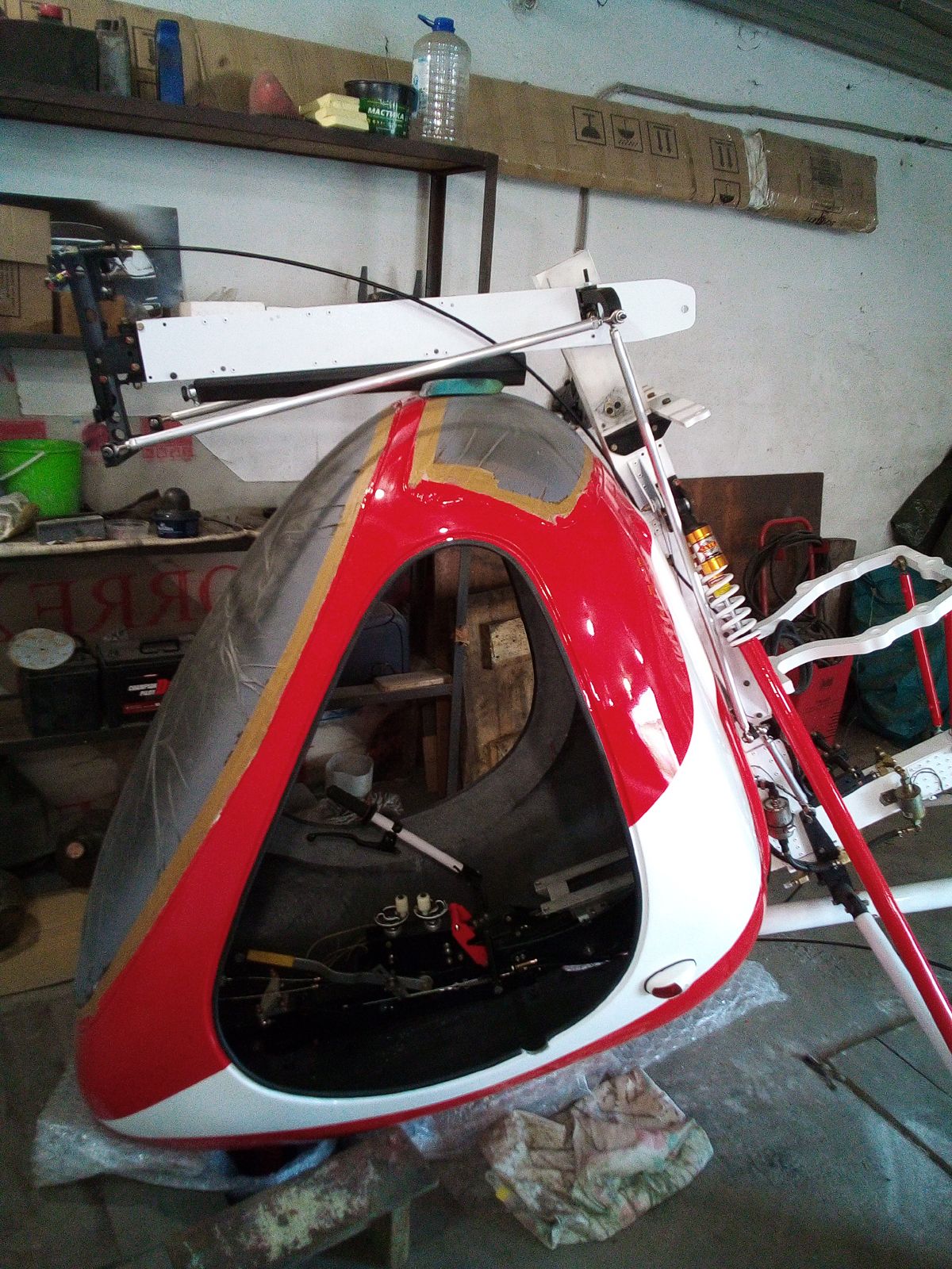

Лето отнимает кучу времени на другие заботы, но мы все таки потихоньку движемся, вот кабинку с рамой покрасили.)))
Теперь должно веселее пойти, многие компоненты уже готовы и ждут установки.

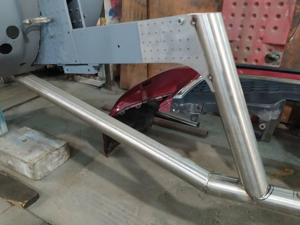

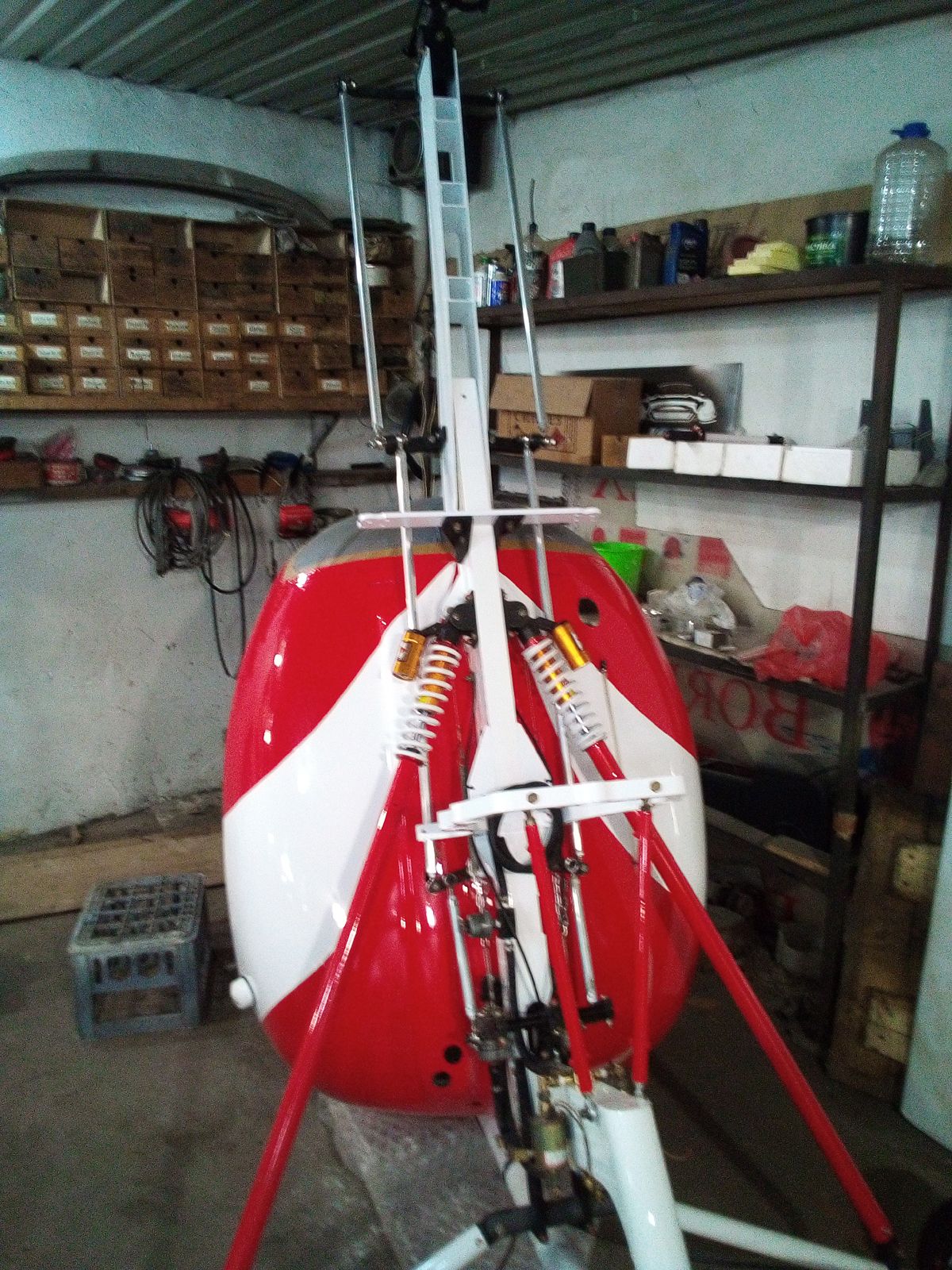

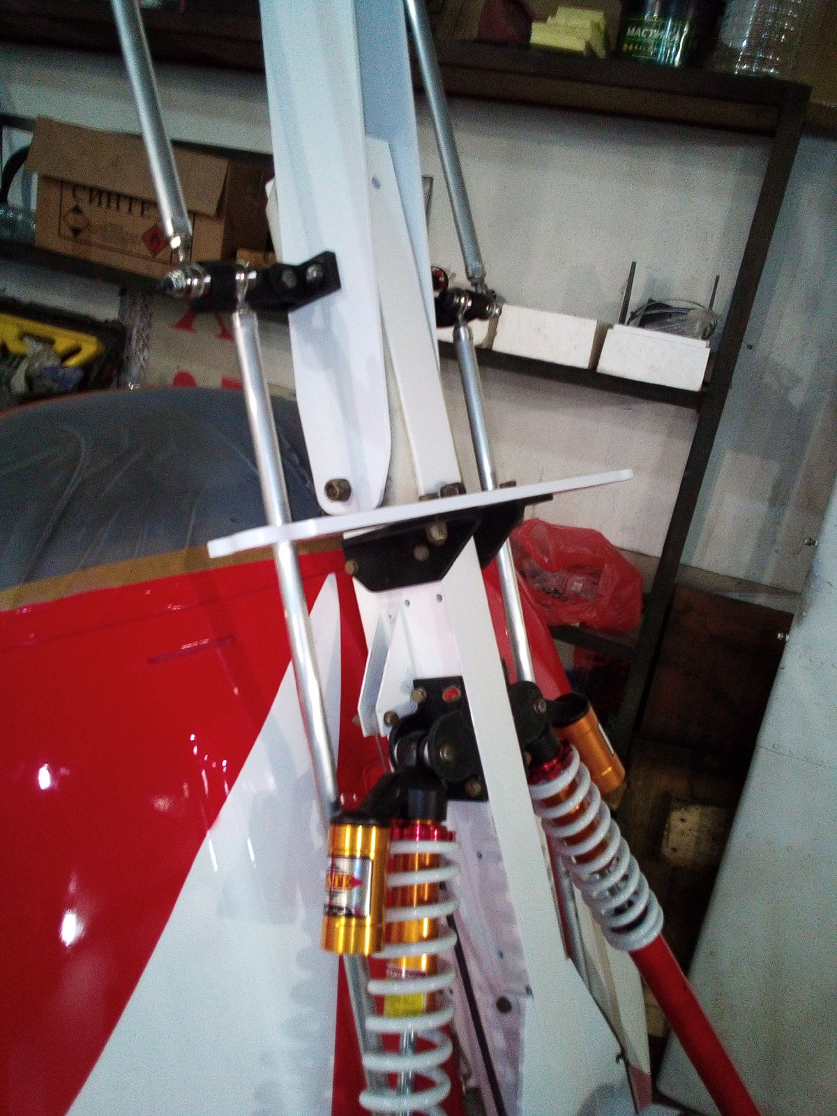

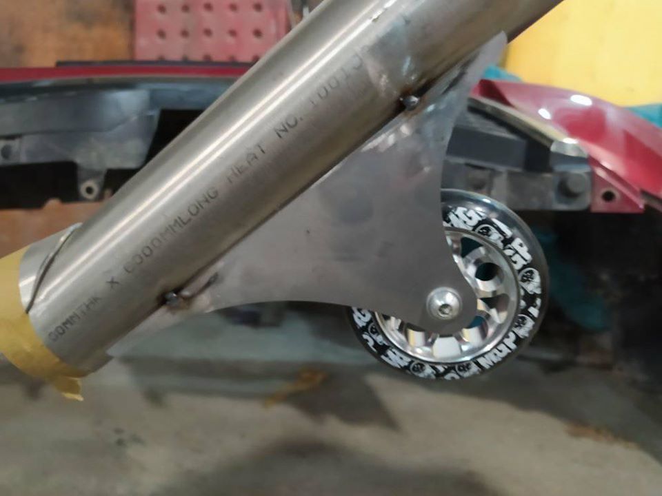

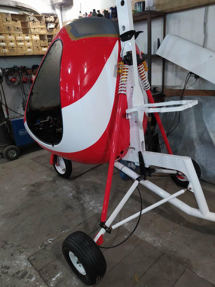

А мы продолжаем расти помаленьку. Вот, отрастили лапки.))))
Так "лапки" не делают, они сломаются в месте соединения с амортизатором. Необходимо установить поперечину как на фото!
Идея с промежуточным рычагом интересная, спасибо. Может в перспективе и реализуем, а пока надеемся, что с такой конструкцией он 400 часов налетал и у нас полетает.

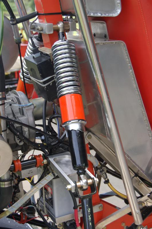

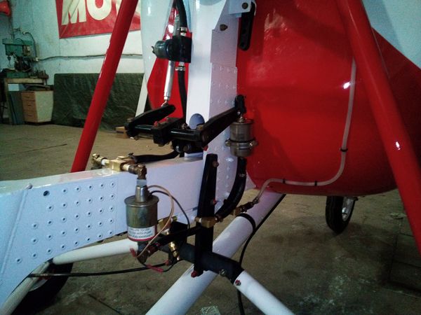

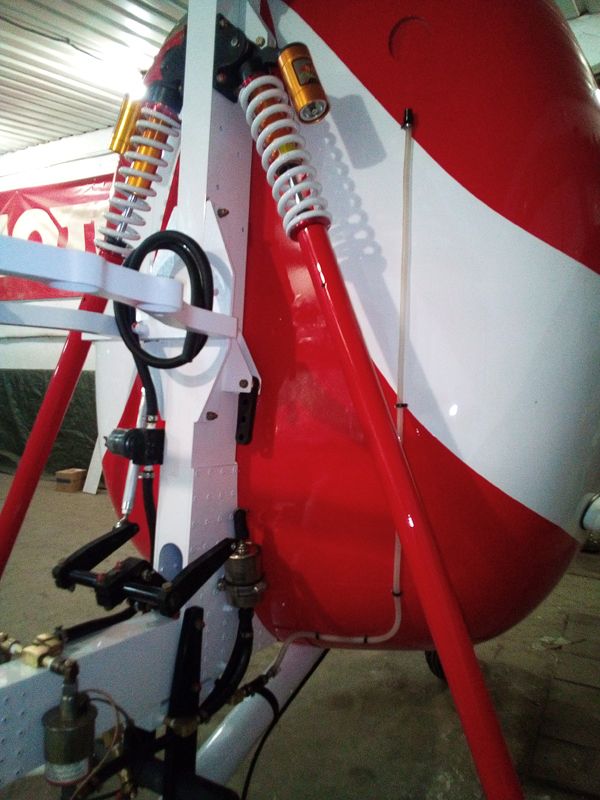

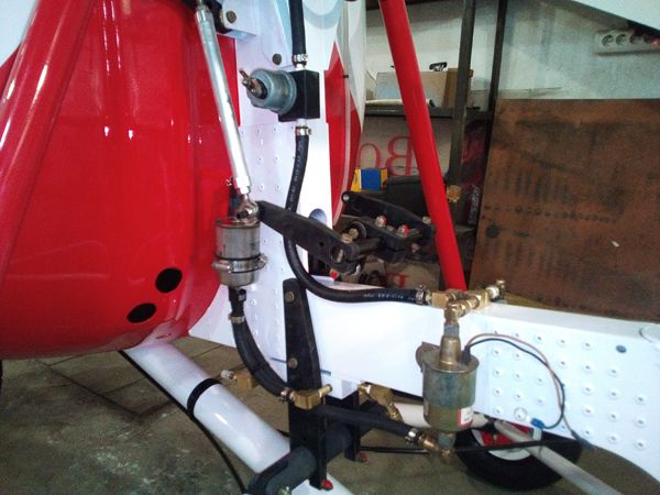

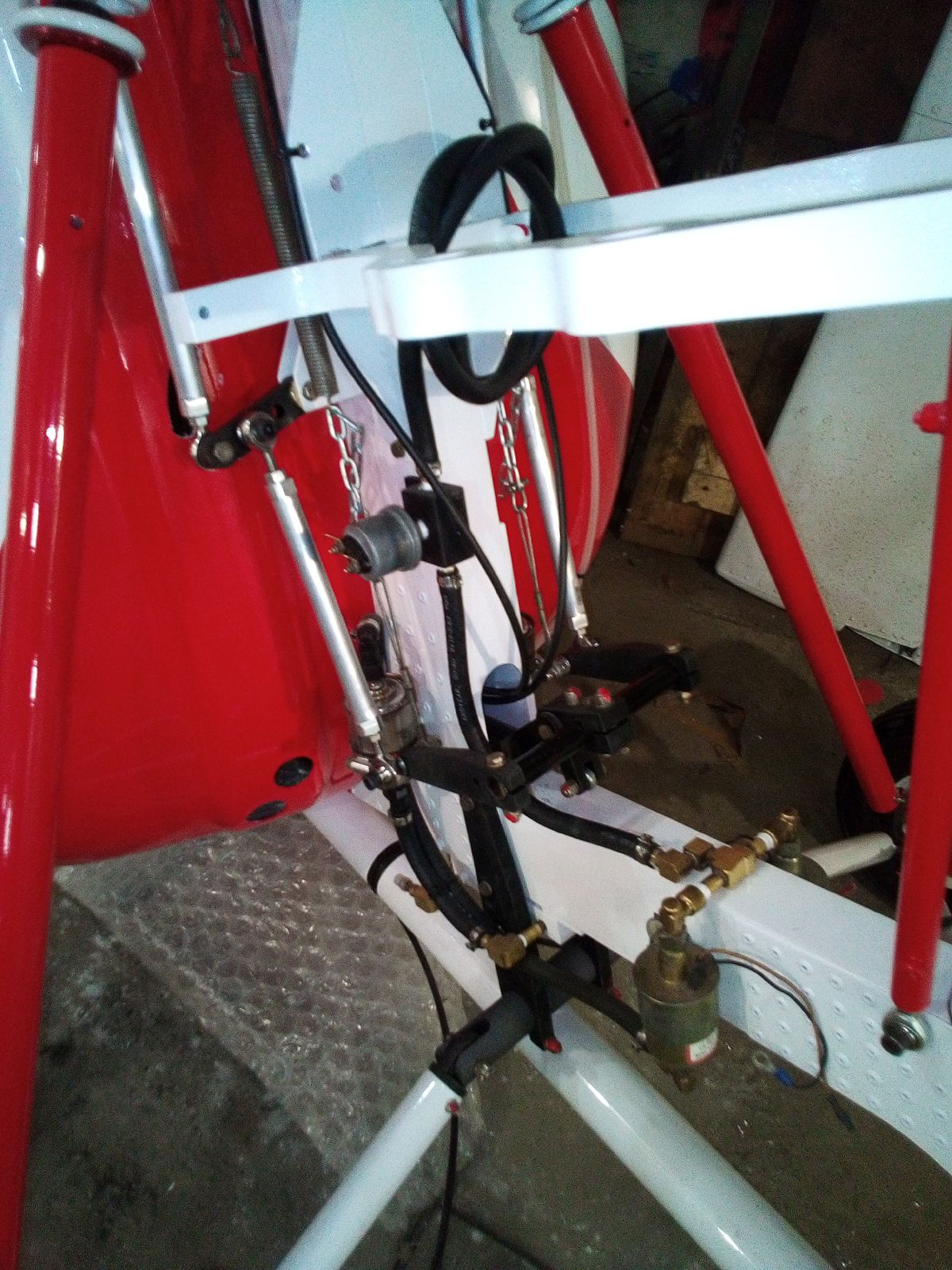

Занялись топливной системой, поставили два фильтра, два насоса, датчик давления и соединили все это резиновым шлангом через смеситель.
А еще мы подумали, что указатель топлива это хорошо, вот только я как то привык заглядывать в бак, а потом сидя в кабине сравнивать то, что увидел с показаниями приборов. Тут в бак не заглянешь, волшебную палочку как в некоторых автожирах, не засунешь...
Решили сделать волшебную трубочку, по принципу сообщающихся сосудов. Подошел значит к аппарату и видишь, скока у тебя в баке, потом и разметочку нанесем в часах и литрах)))

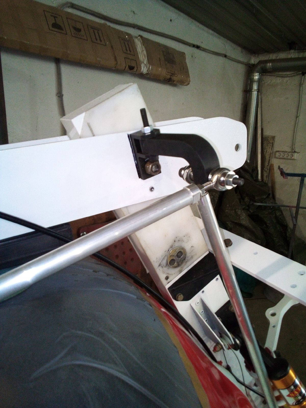

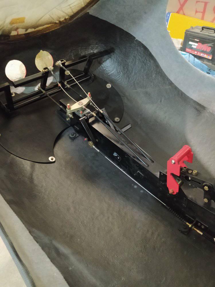

Есть у автожира RAF один интересный и на наш взгляд очень полезный нюанс, а именно, ослабив один болт и вытащив другой можно сложить мачту.
Неправда ли удобная функция, вот только на наш взгляд она не реализована до конца. Помимо двух болтов надо еще и отстегивать тяги управления ротором. Мы решили исправить этот недостаток, пришлось немного изменить положение тяг и добавить еще парочку, теперь их шесть.
А вот ради чего это собственно и затевалось, один болт и мачта ложится!
А если еще и переделать систему крепления лопастей, ну что бы они легко складывались...
То с хранением и перевозкой вообще проблем не будет! Опустил мачту, сложил лопасти, закатил на прицеп и вот оно счастье, любая площадка в любое время и на подготовку к полету 15 минут.))))

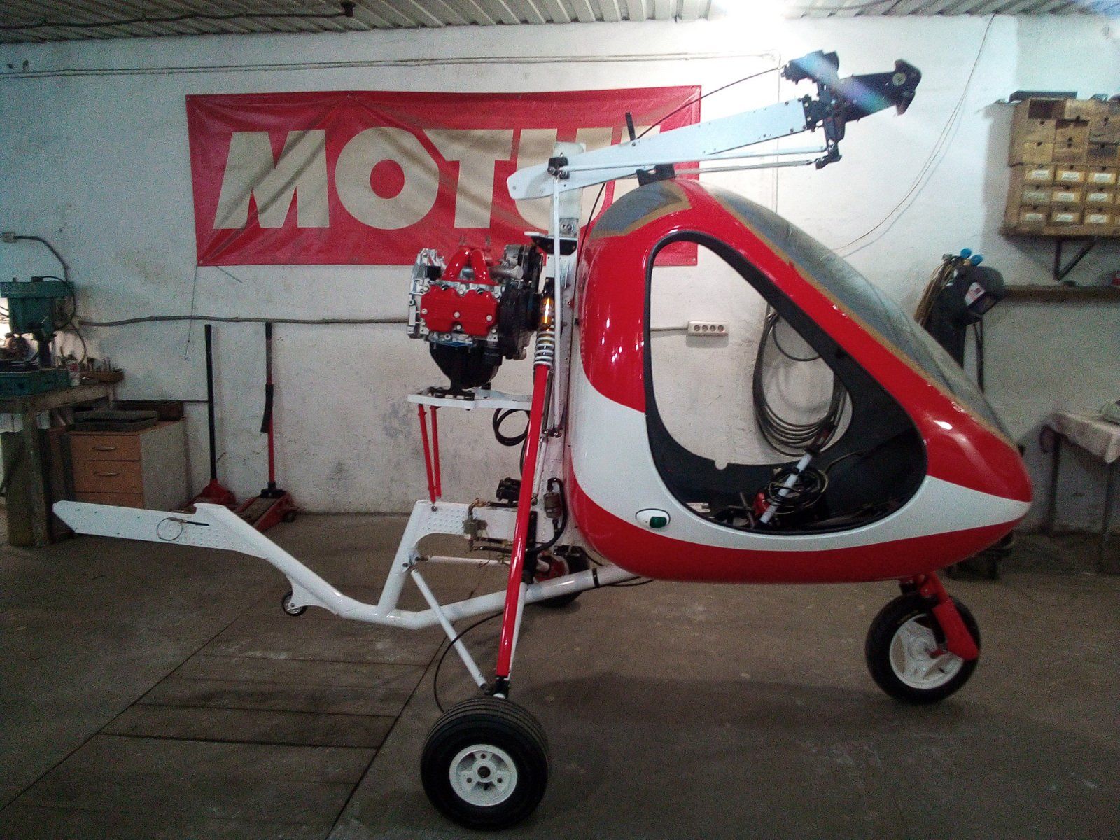

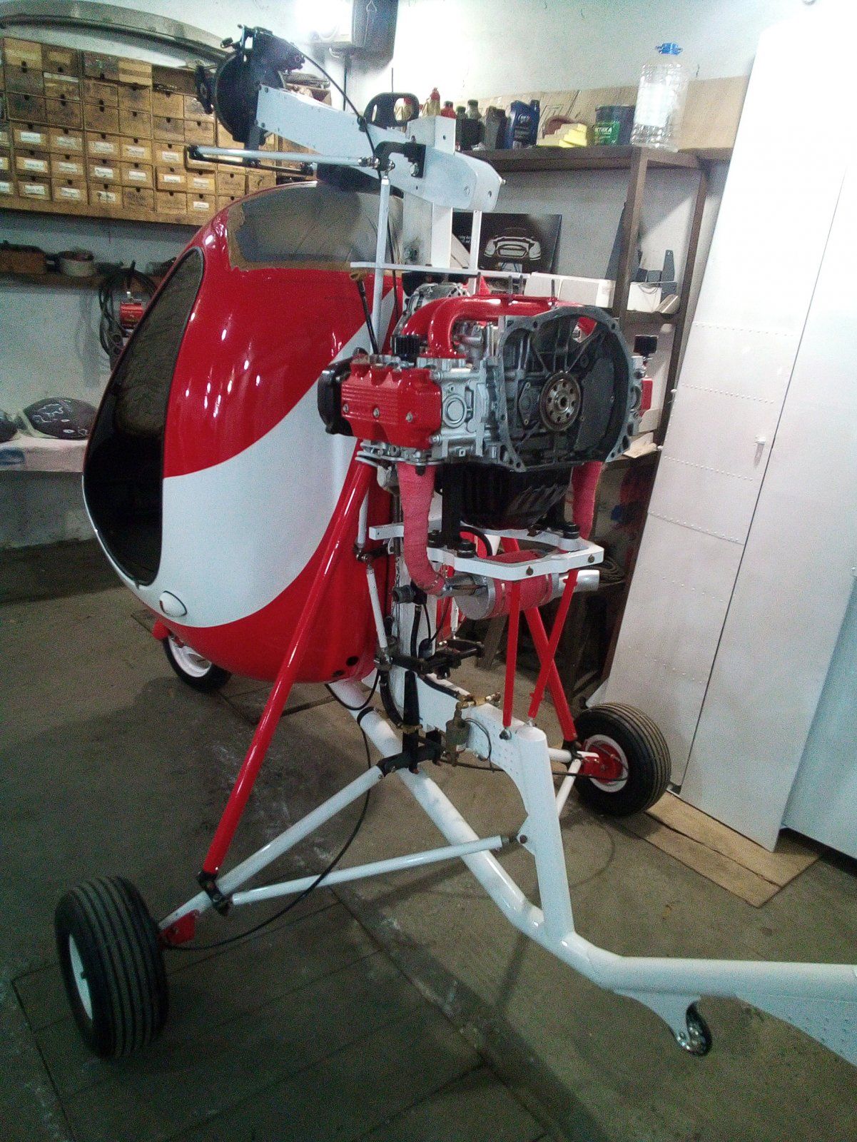

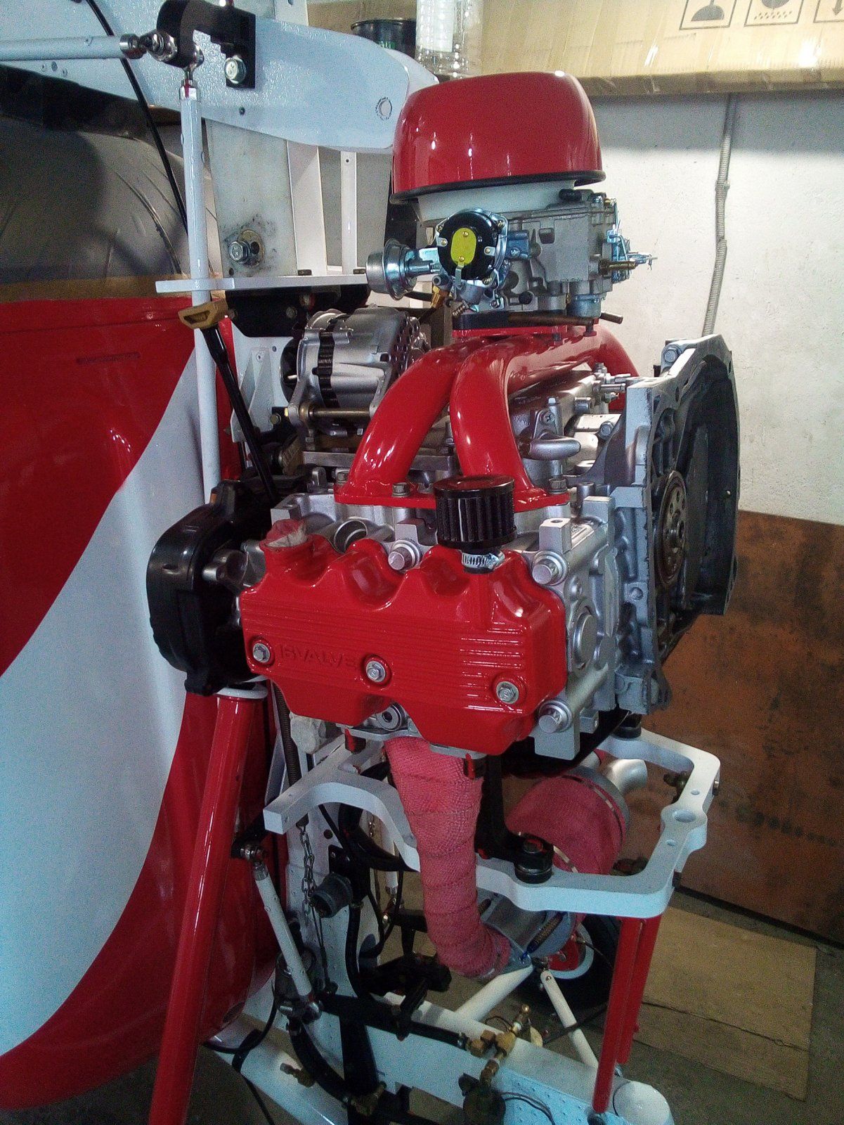

А у нас произошла свадьба, после долгой разлуки они опять объединились, автожир и его мотор!
Заодно и карбюратор на свое место приложили, вроде уместился и даже складной мачте похоже мешать не будет.

Нижняя опора шасси идет к хвосту и работает на сжатие особенно на грунтовке и трубка не очень мощная. Правильнее что бы опора работала на растяжение. Рычаг от колеса до места опоры на амортизатор очень большой лучше бы его уменьшить.
