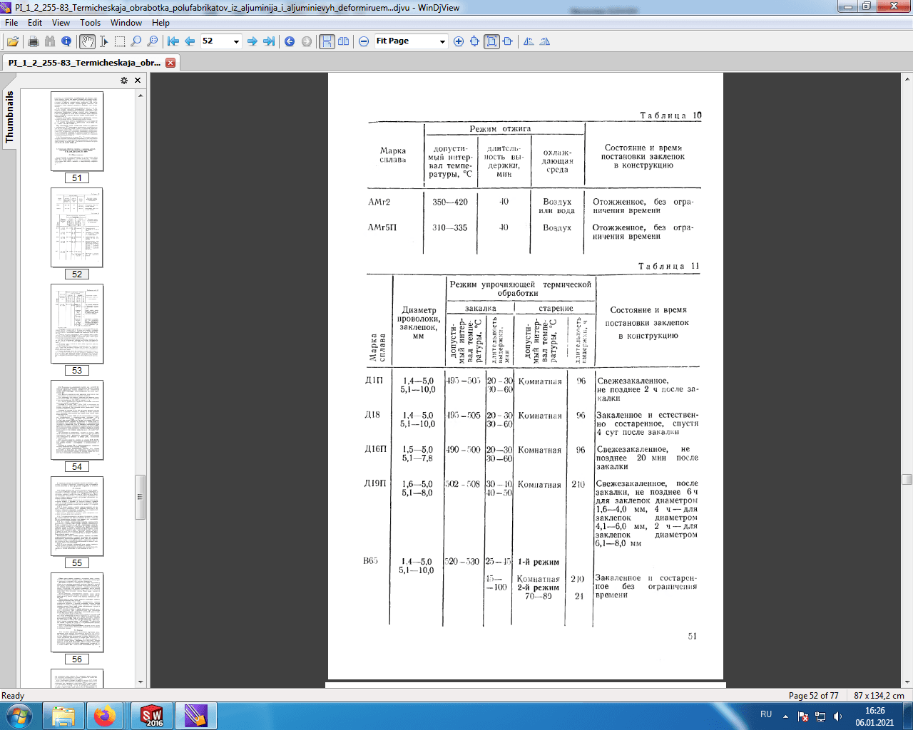

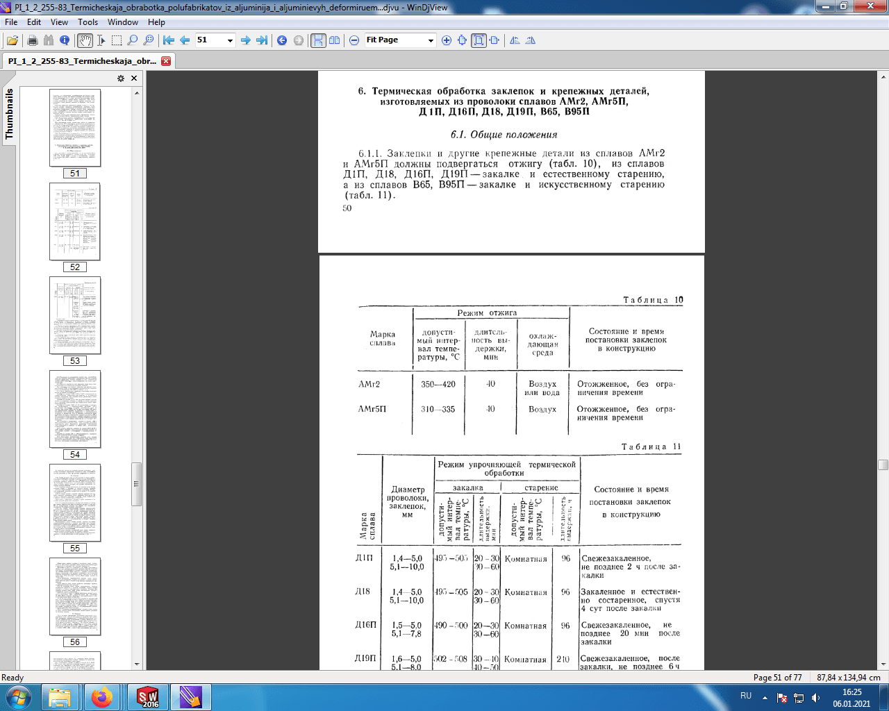

Я привел выдержку из ПИ-1.2.255-83. Желающие могут найти ее на этом форуме. Это документ, разработанный совместно ВИАМ, ВИЛС и НИАТ обязателен к исполнению на любом авиастроительном или авиаремотном предприятии.
Что касается приведенного выше издания "Клепальные работы" автор Ю.Б.Горюнов, то это пособие для инж.-техн. состава войсковых авиаремонтных мастерских ВВС. У них задачи совсем другие - в случаи получения ЛА повреждений за минимальные сроки и минимальными усилиями вернуть матчасть в строй и как то дотянуть до ближайшего капремонта, который в свою очередь производится предприятием . Т.е все что временно "наклепали" в ТЭЧ будет разобрано, проверено и сделано заново с соблюдением всех необходимых технологий (включая и приведенные выше инструкции по срокам термообработки заклепок).

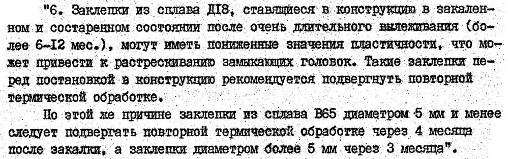

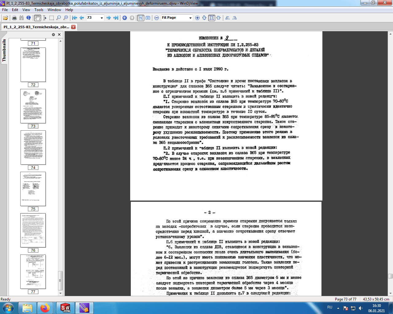

АГА обрадовались!!! А дальше идет изменение в этой инструкции которое привел Daos

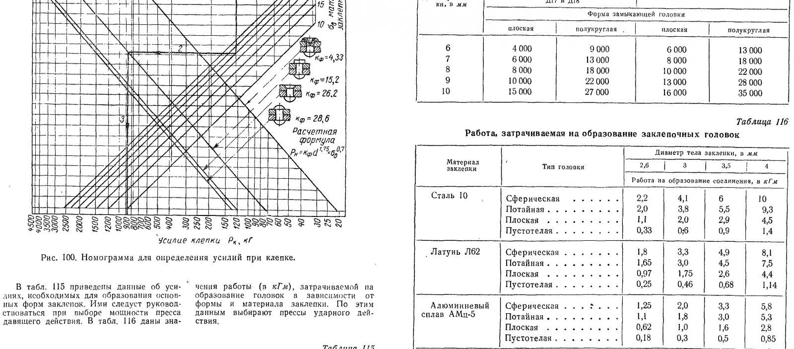

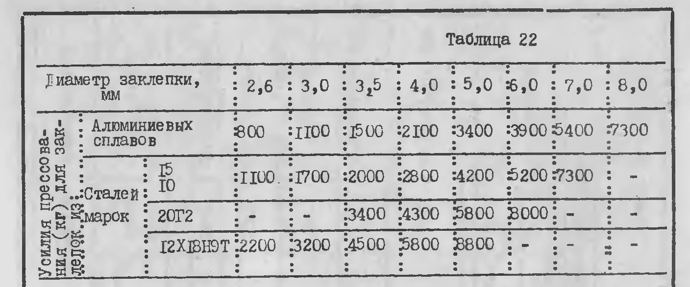

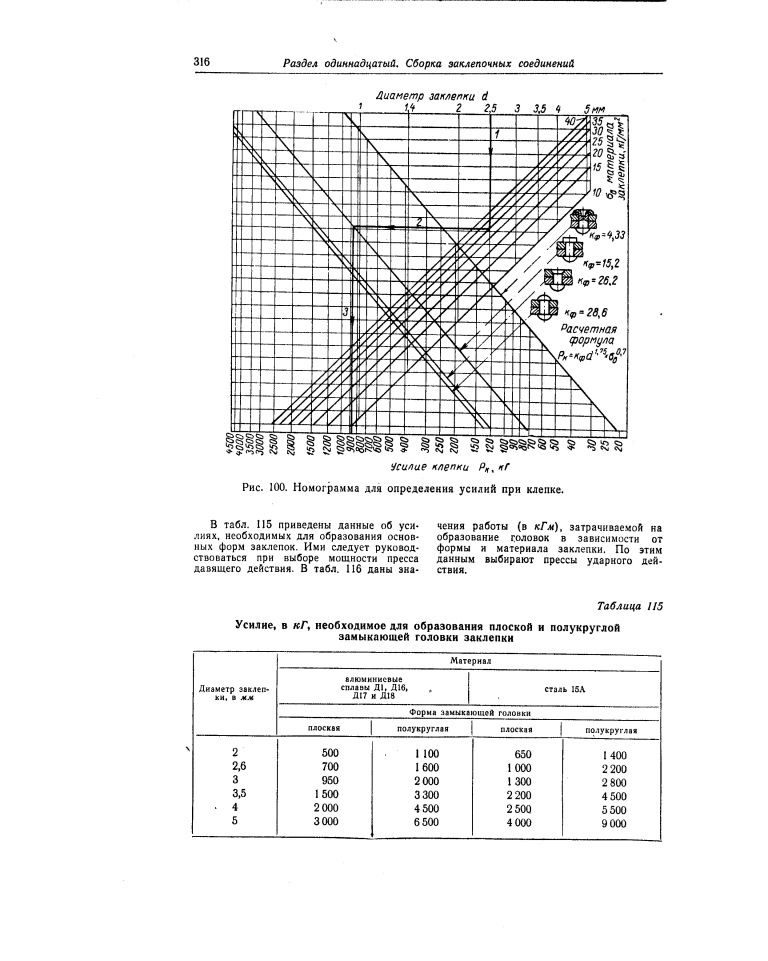

Народ - подскажите при каком усилии клепается заклепка ф6мм (берем самый крепкий вариант из алюминиевого сплава) у нас ведь больше 6-ки не используются... поэтому такой диаметр интересует. СкоКа тонн нужно? Искал , но точных данных нет 2-3т но нужно точнее
Может быть эта картинка вам поможет?
