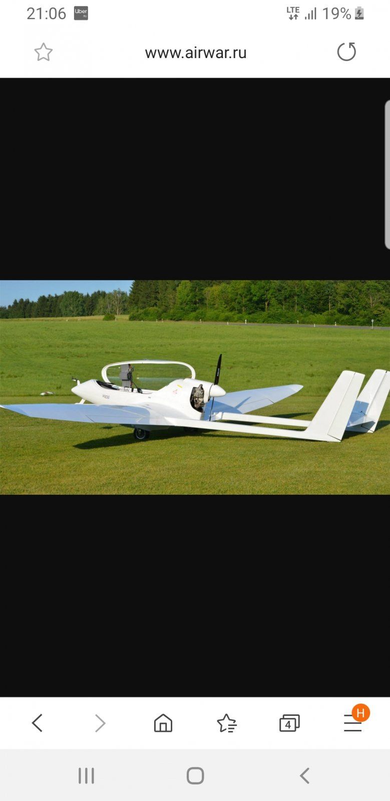

Доброго времени суток уважаемые форумчане,собрался строить планер,и не могу определиться с профилем крыла,т.к. живу в приморском крае и здесь нужно учитывать влажную и дождливую погоду, а некоторые авиационные профиля теряют качество при дожде

-бесхвостеи Вас не интересуют ?
=БЭКАС 1-Н мог выполнять длинные перелёты на малой высоте
в "нелётную" погоду=порывистый ветер,без термики или других
восходящих потоков...
Конструктор/пилот Витольд Каспер, Поляк.

Посмотрю сейчас
разве планера парят в дождь
-в отличие от грачей (отлично используют порывы ветра !)
мало планеристов так умеет...
-сперва Каспер убедился при облётах БЭКАС 1-Н что можно использовать энергию горизонтальных порывов ветра для увеличения
высоты и дальности перелёта (можна летать под дождевыми тучами,
лиш бы ветерь дул !)
а позже немецкий и американский пилоты показали на практике,
что можно летать аки альбатросы=использовать вертикальный градиент ветра !
А разве планера парят в дождь и планеристы не смотрят прогноз погоды? 🙄
