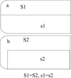

alex-vld сказал(а):
задача сделать эффективное оперение
Смотри здесь: http://www.reaa.ru/cgi-bin/yabbB/YaBB.pl?num=1359150218
спасибо, ознакомился... в основном прочностные расчеты...
меня сейчас интересуют геометрические параметры.
а именно, чем плох вариант b?
    6,9 КБ · Просмотры: 121
ПС. S-общая площадь, s - площадь подвижной части.
вариант b привлекает конструктивной возможностью, наращивания недостающего удлинения отдельным сегментом.
Не целесообразно используете  размах РВ. Вот если вариант б развернуть вверх ногами, то получите РВ с роговой компенсацией.
Спасибо за идею. Основная задача уменьшение этого размаха, либо конструктивно простое составное.
Надо ещё иметь в виду и шарнирный момент. Возможно, что вариант b предпочтительнее для получения нормальных усилий на ручке.
Интересно, а есть способ проверить эти усилия, а также эффективность конструкции не взлетая ?  В домашне/гаражных условиях ?
Можно только рассчитать приблизитнльно.
А если подвесить за цт, завести мотор, дать газку, неужели не будет потоком от винта всю конструкцию ворочать ? Имхо теоретически уже в таком тесте должно хватать усилий на удержание конструкции от попытки уйти вбок и раскрутится "солнышком". Могу ошибаться, готов выслушать критику.
