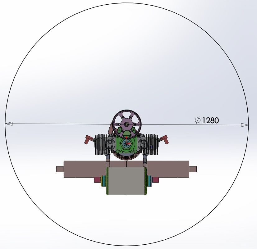

Какой вариант резонатора для ранцевого оппозита предпочтительнее. Бочонок диаметром 160 и длиной 216 или диаметром 90 и длиной 600?
Куда и как сдвинуть ось винта и мотора

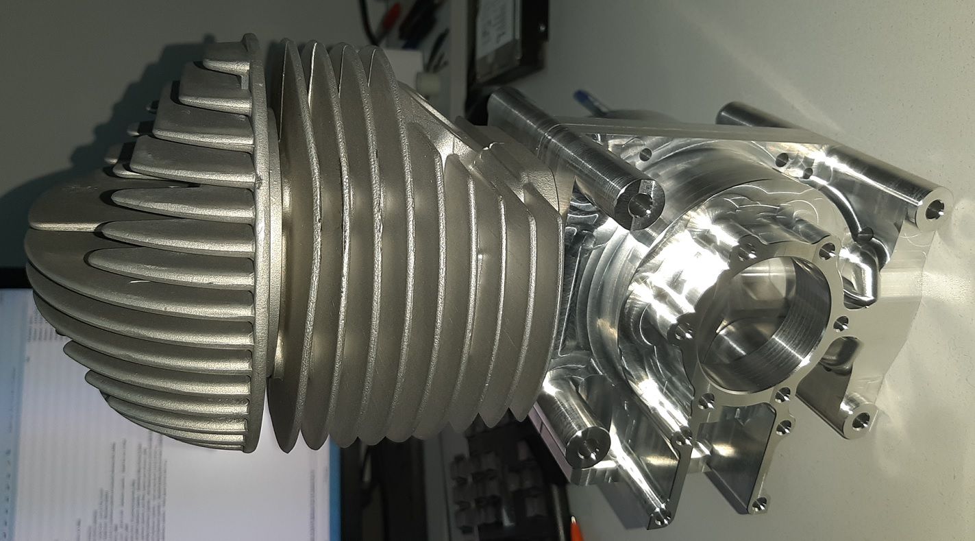

Примерка цилиндра гоночной Веспы к картеру
На ранцах сейчас ставят косые направляющие на ограждение против реактивного момента. Посмотри у Потапкина. Поэтому уже смещать двигатель или ось винта не практикуется. В крайнем случае, сдвигай пилота на опорную вниз винтом сторону. Меньший резонатор 160 х 216 предпочтительнее. Ты уже связался с парамоторной федерацией СЛА в лице Игоря Потапкина? Человек с хорошим характером, может помогать с реализацией парамоторов по всей России... Своих в обиду не даст. Ну и с ДОСААФ свяжись. Они рассылают нам предложения о соревнованиях на парамоторах, которые могут купить региональные и федеральные организации (если есть...). Как раз подумаешь о законченном продукте в виде готового ранца с парамотором, ну или скооперируешься с изготовителями в России.

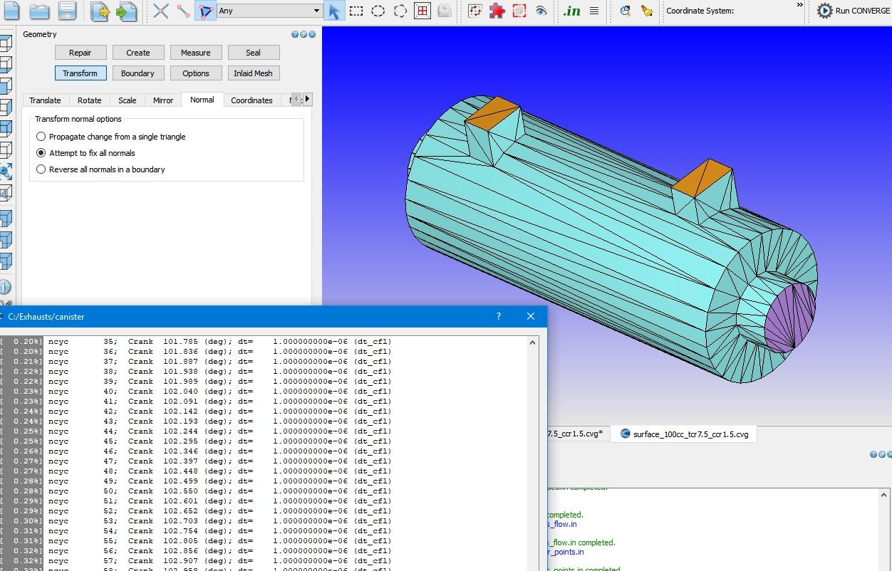

Francesco Testa из итальянского университета г. Модена любезно научил меня рассчитывать выхлопную систему в трёхмерной постановке. Пока считаю упрощённо, потом добавятся и поршни и картер и впускная. До этого пользовался южноафриканской Engmod2t. Проверю все свои идеи по компактным глушителям. Сейчас считаю простую банку в авиамодельном стиле 2 входа, 2 выхода для 2-цилиндрового 236 кубового боксёра с цилиндрами от Ракет 120. Сравню с разными вариантами резонаторов.

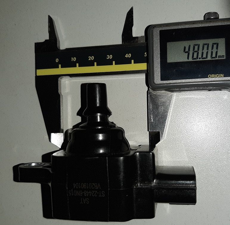

Катушка в экономном варианте - копия оригинала Denso или VAG массой 153.6 грамма работает на 12в от управляющего сигнала ЭБУ, внутри специализированная под зажигание микросхема. Энергия искры и её параметры программируются пользователем.

Т.е. ещё 154 г, к ранее приведенной цифири... с вв проводом и свечным наконечником 200 г. 🙂

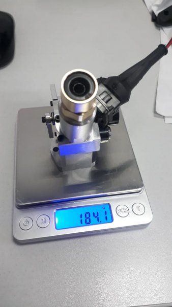

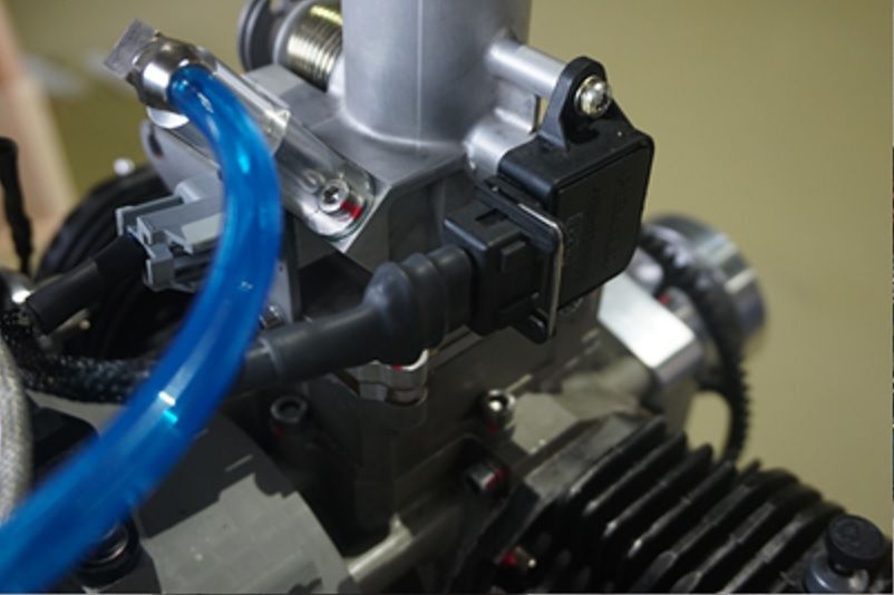

Фото 1 заслонка в сборе с форсункой на 60 кубовый мотор, чуть легче исходного карбюратора.

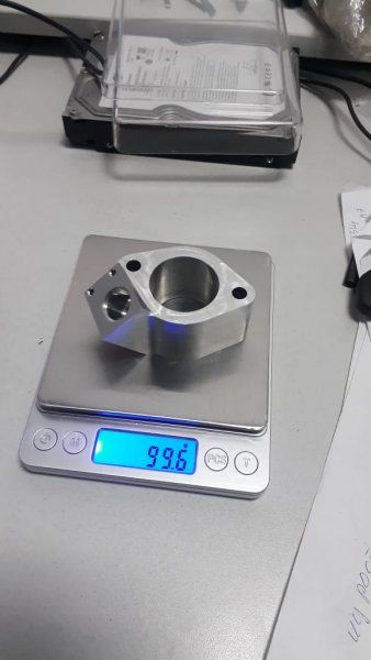

Фото 2 вес корпуса под форсунку между заслонкой и картером если форсунки не удаётся врезать прямо в картер.

Я про высоковольтную катушку писал. Показательна ситуация, когда кусок системы зажигания массой 200г просто забыли! 🙂 А датчик в 6 г не в воздухе висит же, и сигнал в нём формирует железяка, крепящаяся на КВ и весящая в 10 раз больше.
Заслонка на 180-ти кубовый мотор будет весить совсем по-другому.

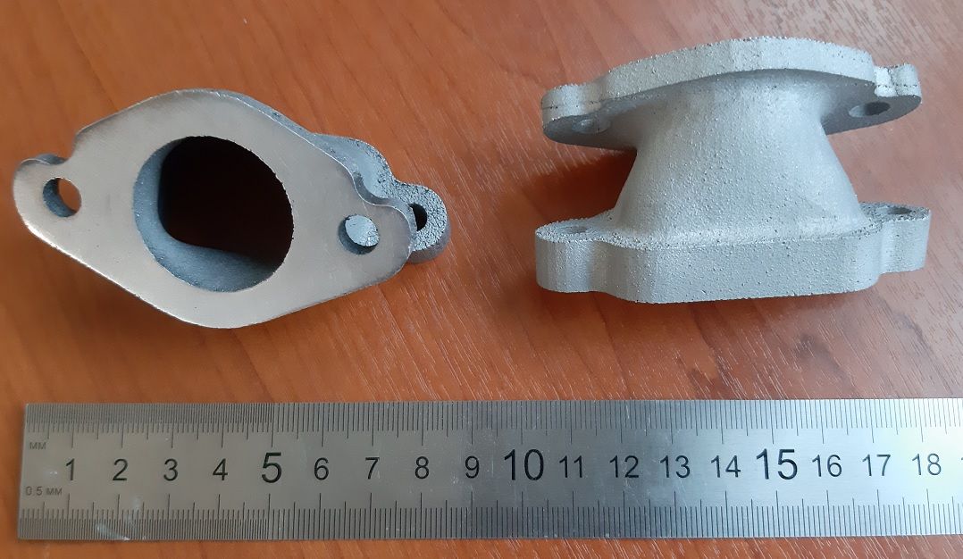

Ближе к теме. Получил сегодня для своего моторчика пару выхлопных патрубков. Напечатаны из российского порошка силумина на 3d принтере, спроектированном и изготовленном в Красноярске полиграфической компанией Полихром.
Так можно и картер сваять!?
Интересны предельные размеры моделей и ценник?

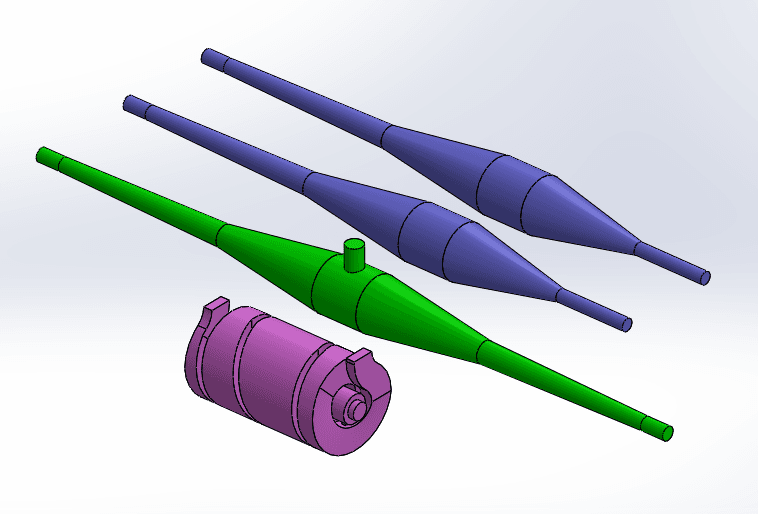

Мне помог с расчетом глушителей-резонаторов в 3-мерной постановке специалист по выхлопным системам из Италии Франческо Теста.

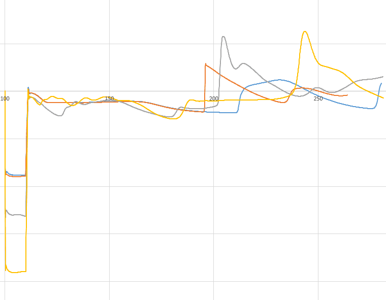

Оказалось что при правильном подборе размеров компактные, придуманные мной глушители позволяют получить ничуть не меньшую мощность двигателя. В этих глушителях выхлопные газы поступают в общий объем. Синим показаны 2 индивидуальных глушителя. Зелёным и лиловым компактные. Зелёный уже испытан у меня и в Голландии. Скорее всего будут работать не хуже на рядниках. Надо проверять.
Вторая картинка массовый расход выхлопных газов в секунду на 9500 оборотах 118 кубового цилиндра по углу поворота коленчатого вала. Сначала значения негативные, газы выходят из цилиндра. Далее идёт отражение и возврат части смеси. Его обеспечивают все 3 конструкции.
