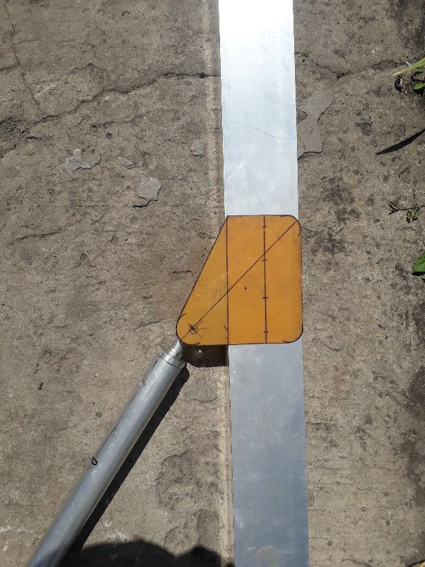

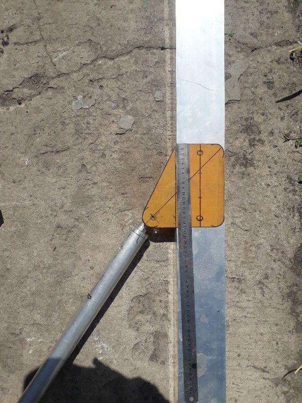

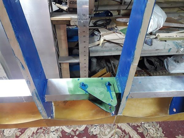

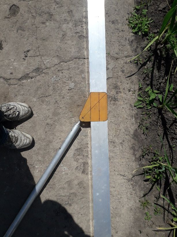

Самолёт интересен. Но по соединениям видно, в чем автор хромает- то болты, то заклепки, то их мало, то их много. Вот этот узел не рассчитан на смятие. Вся нагрузка лежит на одном болте, наверное м8. Второй , правый, за вектором приложения силы ( если она идёт о стыкового болта и до левого) и нагрузка там минимум, да даже если вектор другой, то по углу подкосов видно, что в любом случае много меньше силы приходит чем на левый болт. Стенка лонжерона из АД31Т1 2 мм. Предел текучести 15 кг/м. 2x8x15 =240 кг. Точек опоры две =480 кг. Это при условии классной посадки. По факту скорее всего болтаются и надо применить коэффициент 0.8 примерно. Какая сила вдоль подкоса? В общем узел не продуман . Да и отверстие под крепление болта подкоса вызывает вопросы( толщина и материал накладок мне не известны)

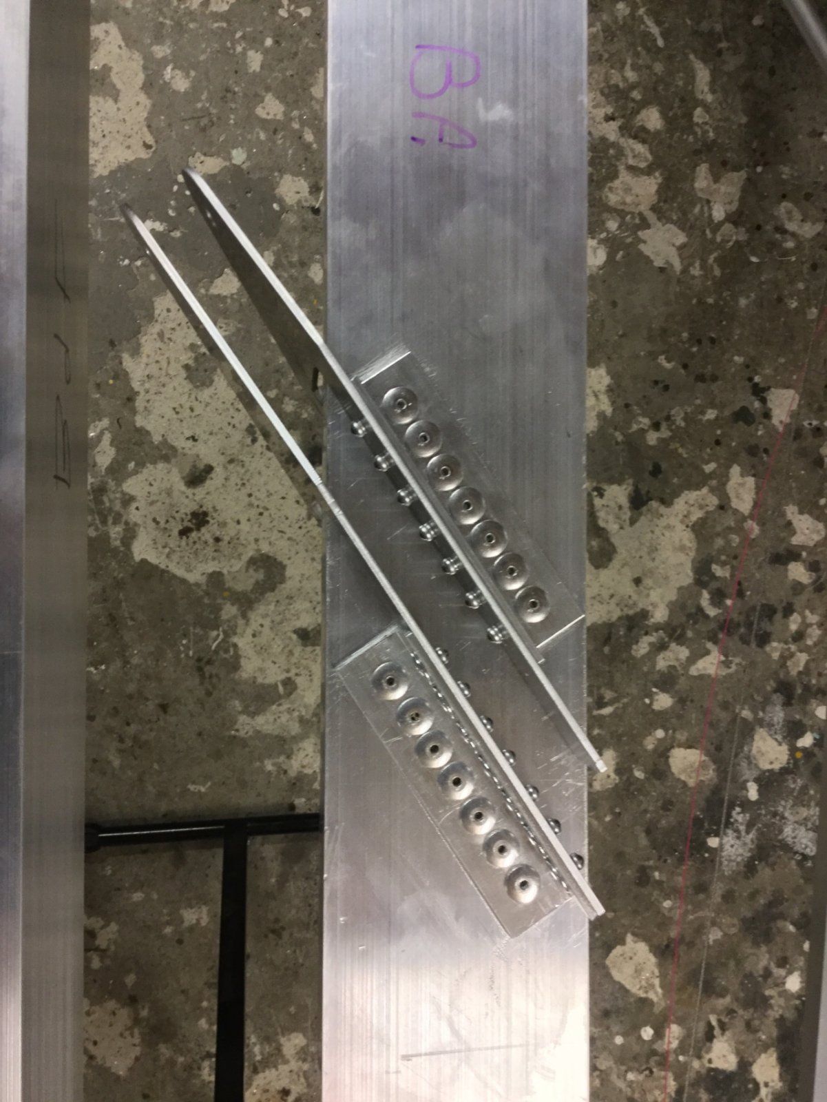

А вот как сделано на французском, с которого плясали. Тоже конечно не совсем понимают сопромат, ибо расстояние не выдержано между заклёпками и много их, но уже получше
Это если второй болт вообще не учитывать, а он там есть, и угол достаточный чтобы распределить нагрузку по ним. Т е еще умножаем на 2, получаем 960 кг. Взлетная масса 200кг общая. По сто кг на консоль. И тд...

Мой Ларос 100 с 200-сильным мотором, макс. скоростью 350 и перегрузкой 7, двухместный - и то имел вес консоли меньше.
110 кг сухой вес, я 75, бензин 10. Взлетный 200кг. На крыло приходится по сто.
Так, это называется нагрузка на крыло.

Вы реально считаете что слабо для ультралайта? Пластины д16т 5мм. Согласен, что правильней сверлить по оси подкоса, но как у французов, мне не нравится, потому что при трехкратной нагрузке труба прогибается довольно хорошо. И сверлить предпочел по оси балки, чтобы ее не ослаблять. Вот смоделировал, подкос идет четко в болт,

Вы не туда целитесь. Вектор от силы в подкосе должен проходить через центр жесткости соединения. В вашем случаи этого не происходит. Поэтому появится дополнительный крутящий момент, который в свою очередь будет догружать болты. А это нежелательно.
